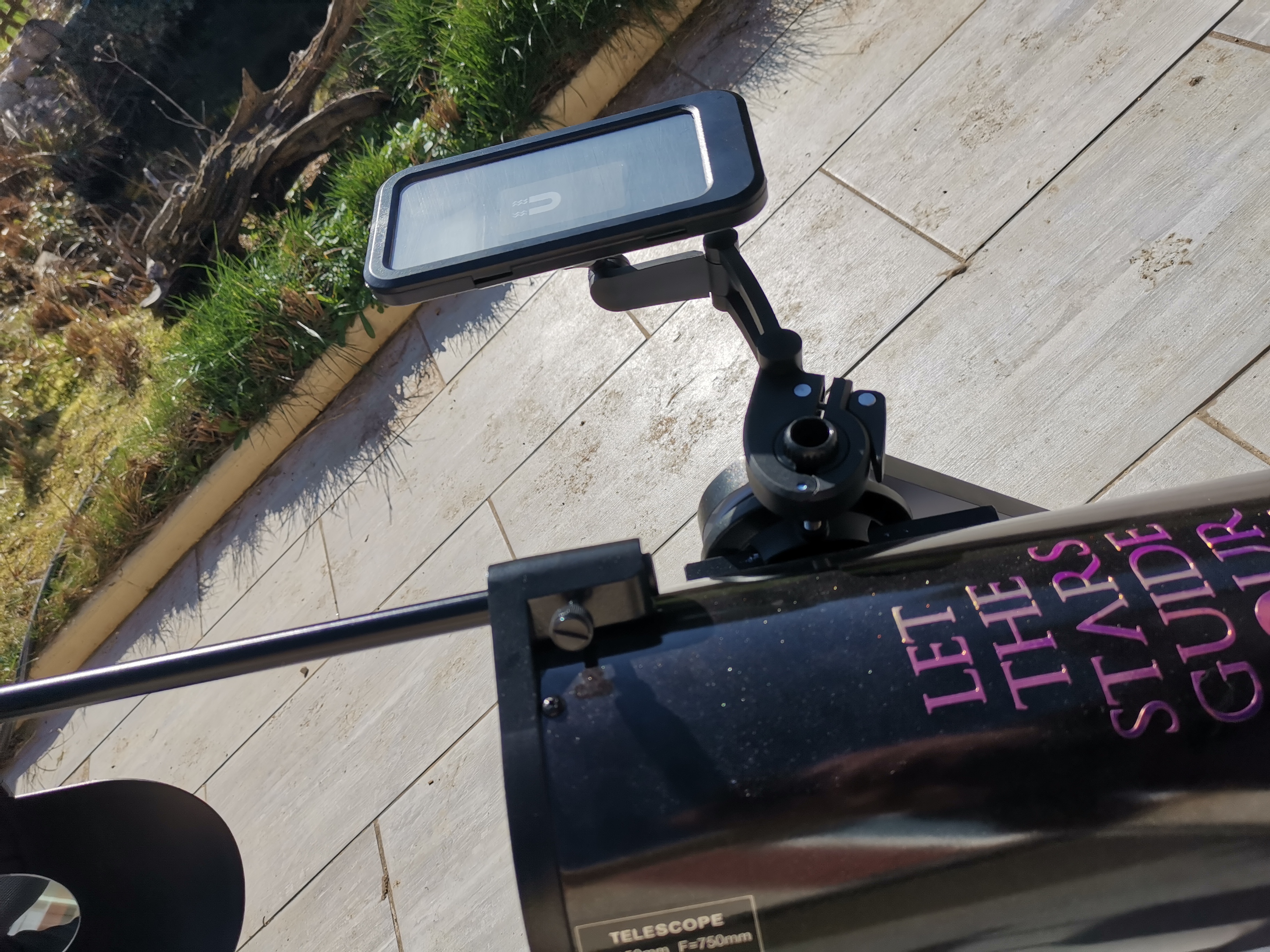

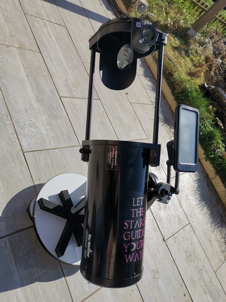

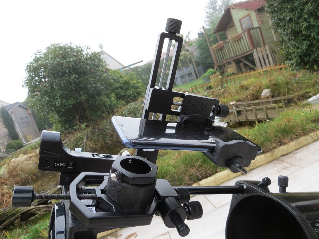

J'ai dû plancher sur l'adaptateur de smartphone/APN, pour trouver le positionnement le plus ergonomique. Voila qui est fait:IMG_4503.JPG.c5a206c68b84a4d15d92bf27d57a45f5.JPG
Il est très bien ce support!!! Il s'agit du SVBONY SV180. Trés qualitatif, parfaitement ajusté (une fois poser, il n'y a absolument aucun jeu).

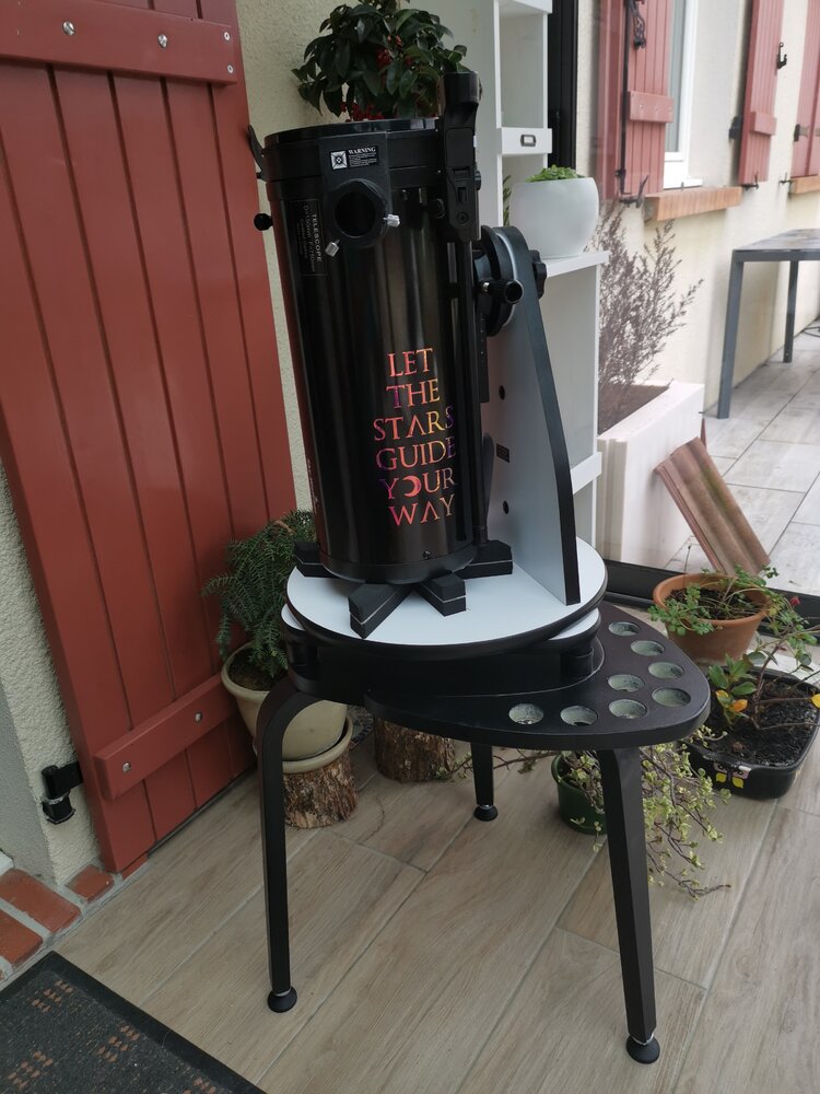

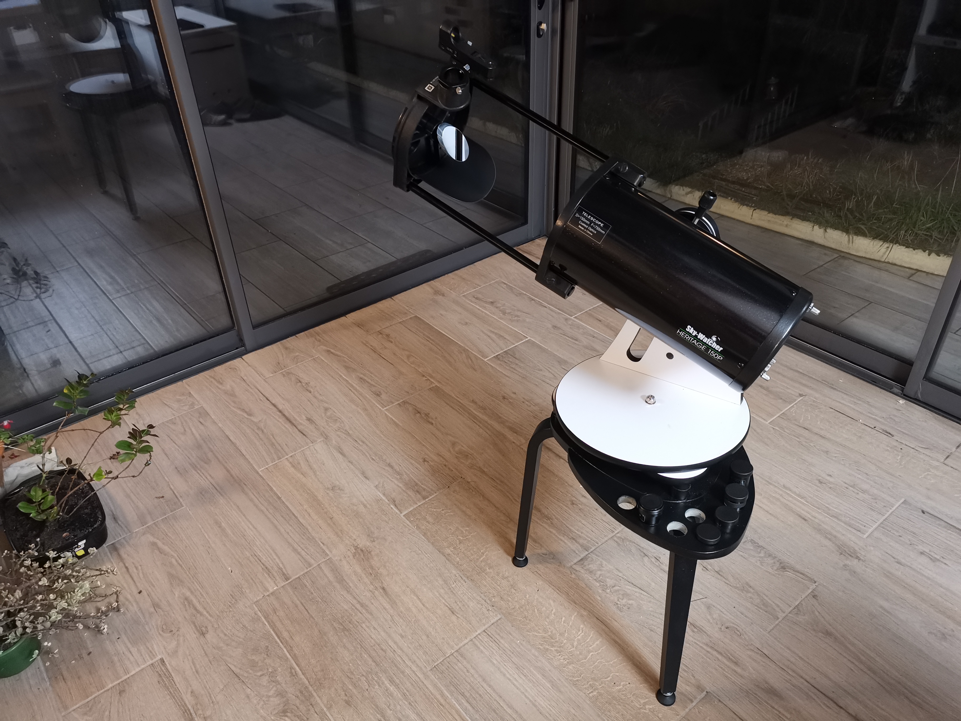

J'ai aussi réfléchi a un support pour le Dobson, afin qu'il soit ni trop haut, ni trop bas pour ma fille, stable (et facile a mettre à niveau), et surtout 100% sécure pour le Dobson.
Mon choix s'est porté sur un tabouret IKEA modèle KYRRE. son assise triangulaire aux coins arrondis est rigoureusement identique à celle du télescope, et le fait qu'il n'ait que trois pieds le stabilise parfaitement. J'y ai implanté en son centre un petit niveau à bulle; j'ai également fixé trois platines (embouts de tringles a rideaux diamètre 28mm) destinée à recevoir chacune, un des trois pieds du Dobson. Une fois ceux-ci logé dedans, aucune chance que le télescope ne ripe du tabouret.
IMG_4505.JPG.0bb34e90da3a1c9eb7d039a4fc067c5f.JPGIMG_4506.JPG.9f03316afd61ed79d438d59b648a48bc.JPG
Il s'agit ici juste d'une photo pour donner une idée. Les pieds du Dobson ne s'insèrent pas dans leurs petits réceptacles, car la colle bi-composant destinée a niveler le fond de ce support (par noyage de la vis), n'est pas encore sèche.
Par ailleurs, je pense également fixer des pieds réglables, à rotule, diamètre 40mm, pour une bonne mise a niveau et une bonne compensation de aléas du sol.

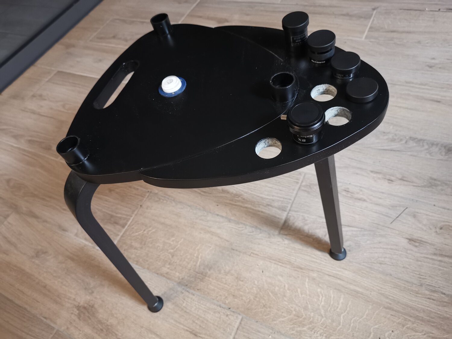

Voilà, j'ai finalisé notre "tablouret":
Je n'ai déposé aucun brevet; si ça doit inspirer quelqu'un, n'ayez pas de scrupule. 🤗
J'ai réalisé une extension qui sert de porte oculaires et de petite tablette, et j'ai ajouré l'assise initial du tabouret d'un trou oblong, en guise de poignée de transport:
J'y ai posé les pieds réglables et inclinables avec écrous moletés,
Et enfin, voilà l'ensemble, dans sa configuration de stockage la moins encombrante:
Ainsi disposé, l'ensemble s'inscrit dans un cylindre de 60cm de diamètre et de 60cm de hauteur.
Lorsque j'aurai remplacé la mousse polyéthylène de calage d'origine sur laquelle repose le tube/miroir primaire en position pliée, en épaisseur 5cm, par de la mousse caoutchouc EPDM épaisseur 3cm (c'est le minimum qu'autorise la conception du téléscope), il ne fera plus que 58cm de hauteur !!! 😁
Je vais désormais me pencher sur la manchette (ou la jupe) qui permettra de fermer la partie ouverte du téléscope en position déplié. J'hésite encore à la faire souple (tissus) ou semi rigide (planche fine ou feuille épaisse en plastique) .  La version souple à peut être un léger avantage.

Superbe bricolage que ce tabouret rehausseur de dobson avec range oculaires intégré, avec beaucoup de soins sur les détails (poignée de transport, pieds réglables)
Par contre sur la photo je vois beaucoup de poussière sur la face inférieure du tabouret, certainement due au perçage du bois à la scie cloche. La poussière étant l'ennemie des miroirs, c'est à nettoyer d'urgence, le tabouret étant plus facile à nettoyer que le miroir (non, il ne faut pas passer de chiffon sur un miroir de télescope !).
De plus si la planche en bois est de l'aggloméré, cela va continuer à produire des poussières, il faudrait peindre les flancs des perçages.
Pour protéger la partie découverte, je te conseille la solution "souple" avec un tissu type lycra (c'est suffisamment épais pour protéger de la lumière et c'est un peu extensible). De nombreux membres du forum ont réalisé ce type de "jupes" de protection, si tu cherche les mots clé "jupe" et "lycra" dans le moteur de recherche en haut de la page tu devrais trouver ton bonheur.
Si tu prend dy lycra, penser à prendre du lycra noir mat.

Bien vu keymlinux !!! C'est de la 🤬 de poussière de médium hydrofuge.
J'ai percé en 32mm (diamètre pile poil pour les oculaires), puis j'ai sous couché, passé deux couche de peinture, puis une couche de vernis; le tout à la bombe, en faisant attention aux flancs de perçage. Mais ça a n'a pas suffit. Les oculaires n'y logeaient plus. Il a fallu que j'y passe un coup de brosse rotative, d'où la poussière.
Je ne sais pas comment m'y prendre pour stabiliser cette tranche, sans en réduire le diamètre ?!?!
Super l'idée le Lycra !!!
Ce qui me fait hésiter entre une jupe souple ou semi rigide, c'est la structure du téléscope. Une jupe souple élastique est super simple à stocker, à mettre, à retirer... Par contre, avec la zone ouverte du dobson qui n'a que deux guides coulissants, la solution Lycra impose (comme j'ai vu dans tes liens), un système d'entretoises qui, contrairement aux tiennent, n'auront pas un rôle de rigidification, mais de support pour former un tunnel à peu près cylindrique.
À voir.... En tous cas, merci.

On a reçu aujourd'hui le support smartphone pour faire du "push to".
IMG_20210227_132025.thumb.jpg.bc8147e4b233c85531b1b084e0d16d5c.jpgIMG_20210227_132112.thumb.jpg.f83cfeeb749dc7a4cb18c3a38b8b19c3.jpgIMG_20210227_132141.thumb.jpg.139324317360530550671c020b29fe06.jpg
11,34€ port comprit, chez les chinois. Commandé le 17/02; reçu le 27/02.😃
