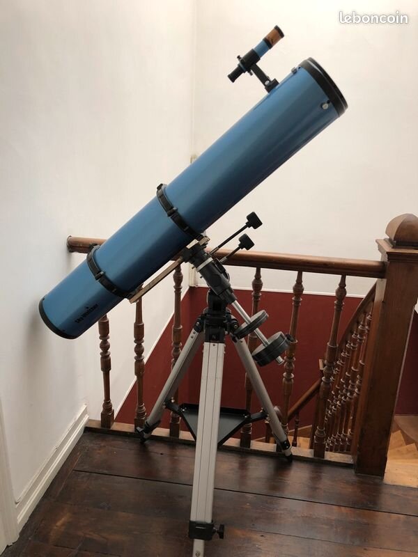

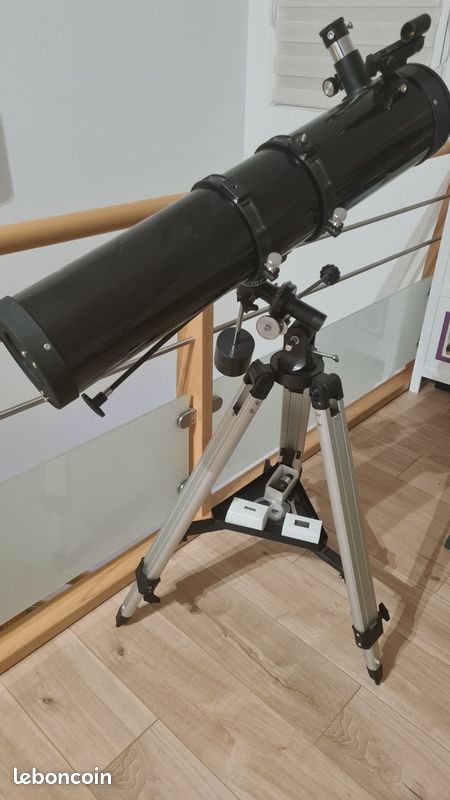

Le télescope que j'avais repéré m'est passé sous le nez ... mais pas grave j'ai trouvé quelqu'un qui vend un Telescope Sky Watcher D150mm F1200mm  ( Telescope Sky Watcher Coated optic bleu)  à 150e , je suis prêt à faire un effort mais encore une fois je suis un peu perdu , j'ai compris que les montures sky Watcher sont de bonnes qualités mais ce modèle est-il adapté à un débutant comme moi ?? De ce que je vois sur les photo c'est une monture equatoriale mais je ne sais pas quelle version ...
il y a 15 minutes, Daddyjo a dit :
Salut
C'est une EQ3 ancienne génération, la remplaçante est la EQ3.2, ça risque d'être limite coté stabilité, mais n'en ayant jamais manipulé, je ne saurais en dire plus
il y a 21 minutes, Daddyjo a dit :
Encore merci pour toutes vos réponses.
Effectivement @popov c'est surtout moi qui vais faire les réglages et la laisser profiter une fois les images trouvées. J'avoue que mes connaissances ne cessent de s'élargir sur le sujet depuis que je lui cherche un télescope ( je dirais que je ne suis pas à l'abri de de l'utiliser seul parfois)
C'est un bon telescope, la monture est assez légère et risque de vibrer, mais il y a moyen de lui faire une base dobson en contre-plaqué (ca se fait très bien, j'ai fait ça pour un newton 300/1500). En plus, si tu revends la monture, ça te fait un beau dobson avec une petite obstruction, donc un bon contraste, et une collimation qui tient bien (à f/8, ça tient assez bien).
Reste à verifier l'optique.
il y a 2 minutes, Guilaume a dit :
J'ai vu la vidéo pour faire la monture en contre-plaqué , normalement j'en ferai une . J'ai contacté le vendeur pour avoir des détail sur l'optique si j'ai une réponse je transmettrai les détails. mais merci pour le retour.
Idem que les copains, un 150/1200 est trop long pour une bonne stabilité sur eq3. La monture est fiable pour un plus petit tube mais plus avec un tel porte à faux d'autant plus que ce type d'instrument permet quand même de grossir un minimum (on peut viser les 200x). Si tu veux tenter une conversion en Dobson, pour l'axe de hauteur il faudrait adapter des tourillons sur les anneaux (normalement pas trop difficile) puis poser le tout sur une structure qui permet une rotation sur l'axe d'azimut (vers gauche/droite). L'instrument sera alors meme plus simple à manipuler que sur sa monture d'origine même s'il faudra toucher aux deux axes pour faire le suivi. Et tu pourras revendre la monture pour une 50-70 euro ou lui coller un moteur à cinquante euro et faire de la photo ciel profond avec un APN + objectif photo (genre 50 à 200mm).

Ca y est j'ai acheté son télescope à ma fille  un sky watcher 130/900 avec une EQ-2 avec 2 oculaire super plossl de 25 et 10 et une barlow x2. il a aussi un pointeur laser.
On est d'accord que j'ai tout intérêt de créer une monture dobson en bois ( comme sur la vidéo) .
Je vous avoue que je dois être aussi impatient que ma fille mais il faut que je prenne le temps de comprendre comment l'utiliser .
Voici la bête en question (je pense que c'est un appareil assez commun)
