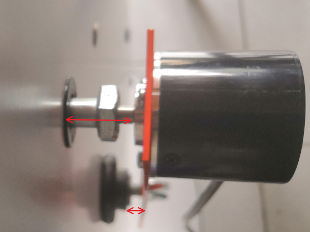

Alors attention il ne faut pas confondre au montage l'encodeur d'altitude qui est le plus gros avec celui en azimut
L'installation est simple, il faut juste vérifier la longueur des bras entre l'encodeur et le support (ceux avec les écrous papillons sur la photo)
Montage encodeur azimut
Il faut démonter la vis du rocker et installer cette pièce dessous
Du côté du tube on retrouve l'écrou qui comporte un tru ou se loge l'encodeur, il faut d'abord visser à la bombe distance du rocker
Attention de solitariser l'axe de l'encodeur avec l'éccrou à l'aide de la petite clé 6 pans
Montage encodeur déclinaison :
La rien de particulier hormis la distance entre l'encodeur et le support. Ne pas oublier non plus de relier l'encodeur à l'écrou avec la clé 6 pans (comme précédemment)

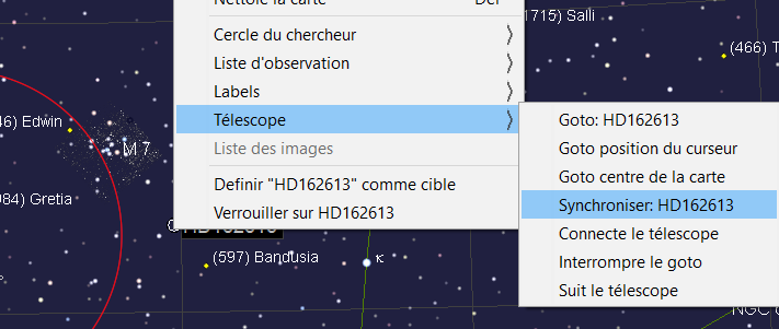

Connexion Carte du ciel
Là c'est un peu plus compliqué car il faut créer un port virtuel pour pouvoir le connecter à carte du ciel
Là encore Alexander m'a fournit le petit logiciel http://www.usriot.com/usr-vcom-virtual-serial- ainsi que la configuration, attention dans l'onglet port
Ensuite il faut l version 4.0 de carte du ciel pour avoir la possibilité de paramétrer les encodeur  (https://drive.google.com/file/d/1wHmFtqZaOOSbfMR4V1EWTcdGFk0bu_15/view?usp=sharing)
Configuration:

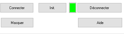

Dans la doc il manquait la partie config du port choisit précédemment. A faire avant l'étape 8 connect ! ensuite voyant passe au vert
Ensuite mettre le télescope à la verticale et cliquer sur init.
Puis clic droit sur l'étoile pointée et synchroniser, à faire sur deux étoiles éloignées

6. Peut être le plus gros points maintenant : une fois le tube en place la vis de l'encodeur ne vient pas en contact avec le rocker , il y a même une belle marge et la fixation de la patte est limite (à améliorer sur ce modèle)
