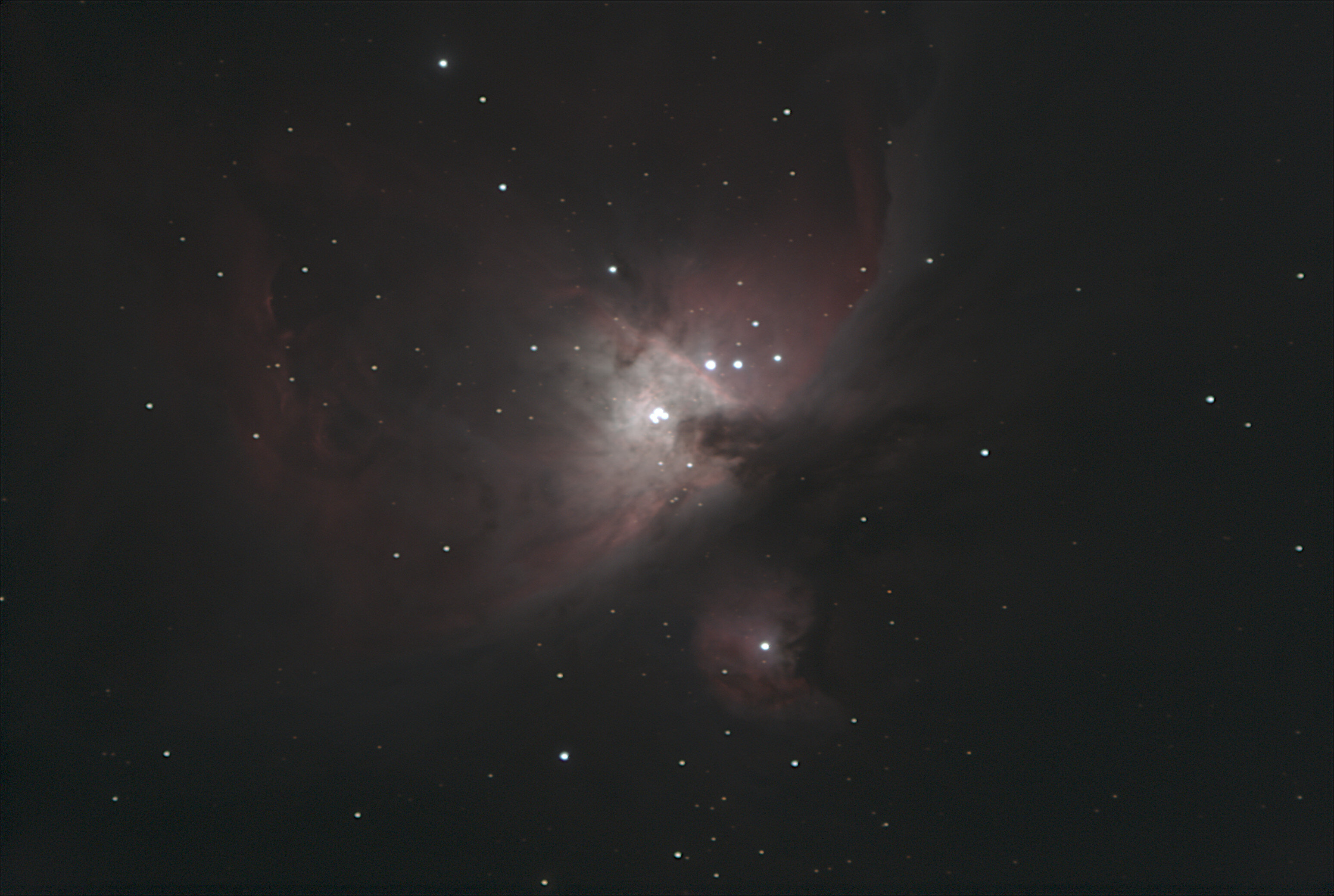

Salut les astros
Je me suis lancé dans l'astrophoto il y a 6 mois et je poste ici une photo pour la 1ère fois.
N'hésitez pas à critiquer car c'est ce que je recherche pour m'améliorer :)
Setup : HEQ5 + 80 ED + ZWO 178 MC
J'ai pris la photo cette nuit (01/01) dans le Lot mais j'ai à peine 1h d'expo car le brouillard est tombé d'un coup :(.
Tps de pose : 1mn
Bonne année :) !!!
Mettre un filtre IR/UV cut pour avoir des étoiles plus ponctuelles surtout avec une lunette
Autoguidage ??
Correcteur ???
Cam refroidie
Cdt Daniel
Modifié par teko38
Salut à toi,
vaut mieux poster une JPG ou PNG plutôt qu'une BMP.
Pense aussi à donner un maximum d'infos sur la prise de vue, le traitement etc.. si tu veux de l'aide pour t'améliorer.

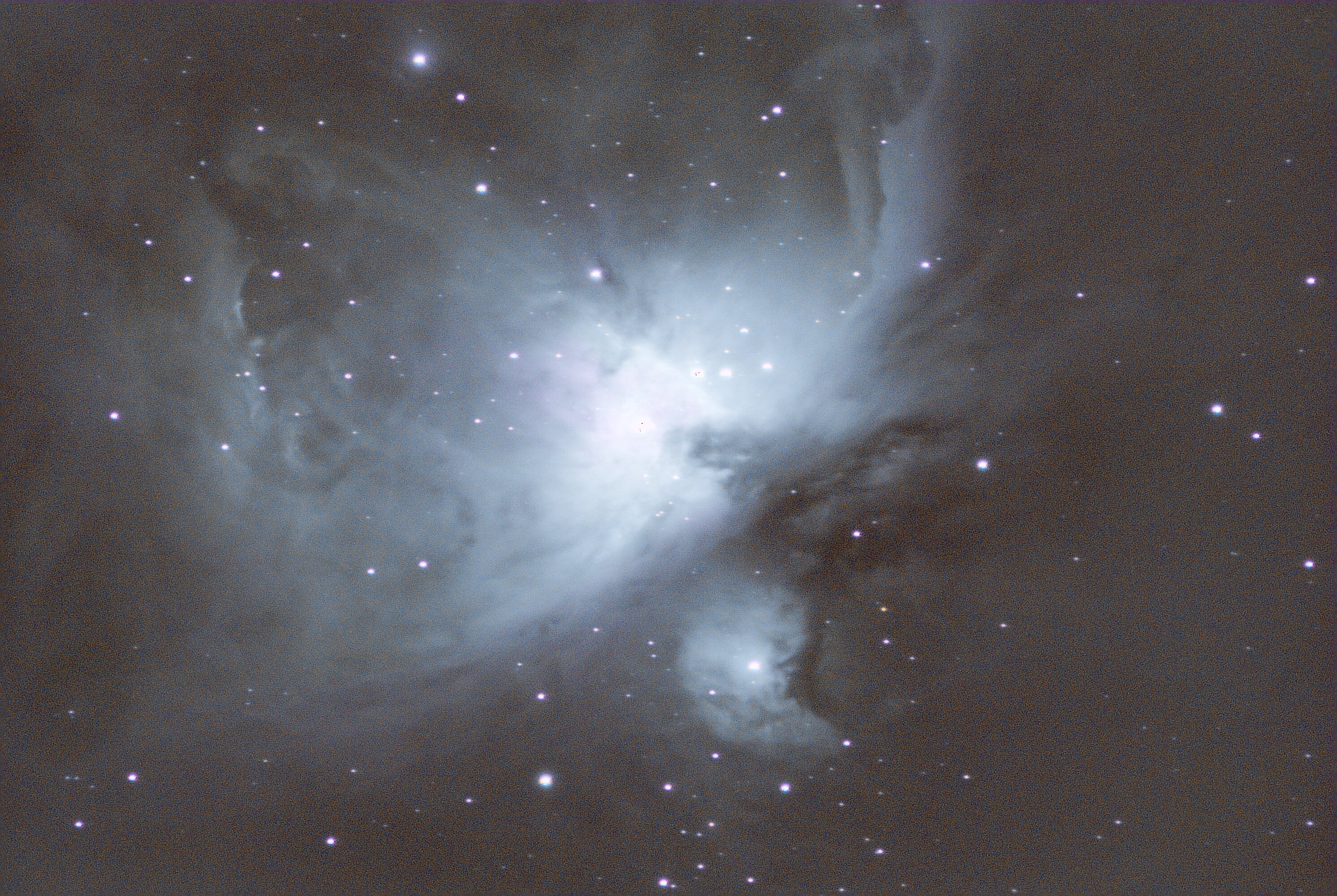

OK merci à tous
Détails :
Prise de vue de 60 secondes 89 poses avec un gain à 100.
caméra non refroidie (ZWO asi178MC)
pas d'autoguidage
correcteur ça ne me parle pas :)
Traitement DSS pour l'empilement et j'ai juste un peu joué sur les courbes et niveaux dans the GIMP.
J'ai un filtre UHC mais là je l'ai pas utilisé. Est ce que c'est  IR.UV cut ?

je trouve le signal très faible pour une heure d'expo totale.
le correcteur , c'est une piece optique qui vient entre la lunette et la caméra , qui corrige la courbure du champ optique des lentilles de l'objectif (sur des plans larges les étoiles doivent avoir une forme allongée sur tout le tour , de plus en plus accentué quand tu t'éloignes du centre de l'image) .
il y a 20 minutes, Astromorgan a dit :
Ca manque de couleur et c'est un peu la faute à DSS.
Tu as tout à gagner à passer à SiriL (tuto dans ma signature).
Et à mon avis tu peux pousser sur les curseurs pour faire ressortir la nébuleuse, car avec 89 minutes de pose, tu devrais avoir bien plus que ça.
Un tout petit défaut de suivi, mais rien de bien grave, pour le reste ben bravo ;)
Je suis sur que tu étais content du résultat, avec les remarques des amis astrams tu vas faire un grand bon sur la qualité des images. Mais je suis certain que tu peux obtenir plus avec ta photo. Tu peux pousser plus sur gimp dans couleur, courbes il y a du signal. Il y a un petit problème  d'équilibre dans les couleurs et là aussi tu dois pouvoir le corriger. Sur une brute tu as cette couleur prédominante ?
Je le sais d'autant plus que j'ai fait mon premier essai sur M42 et j'avais la même couleur après avoir essayé un B/W sur une toile et la partie sombre la nébuleuse.
Il y a 3 heures, Colmic a dit :
J'ai suivi ton tuto et voilà le résultat (51 images gardées sur 89:( )
Oui, ça manque de punch cette m42. En plus, tu as une caméra pour le planétaire et non pour le ciel profond ! Donc, tu seras vite limité dans le temps d'acquisition. Le correcteur sert à avoir les étoiles parfaitement rondes jusqu'à dans les angles sinon, tu vois de suite les défauts de l'optique donc étoiles allongées. Je ne sais pas ce que tu as fais pour ta 2ème version mais il n'y a plus de couleur et elle est plus bruitée ! La 1ère était beaucoup mieux. Je me suis permis de la reprendre

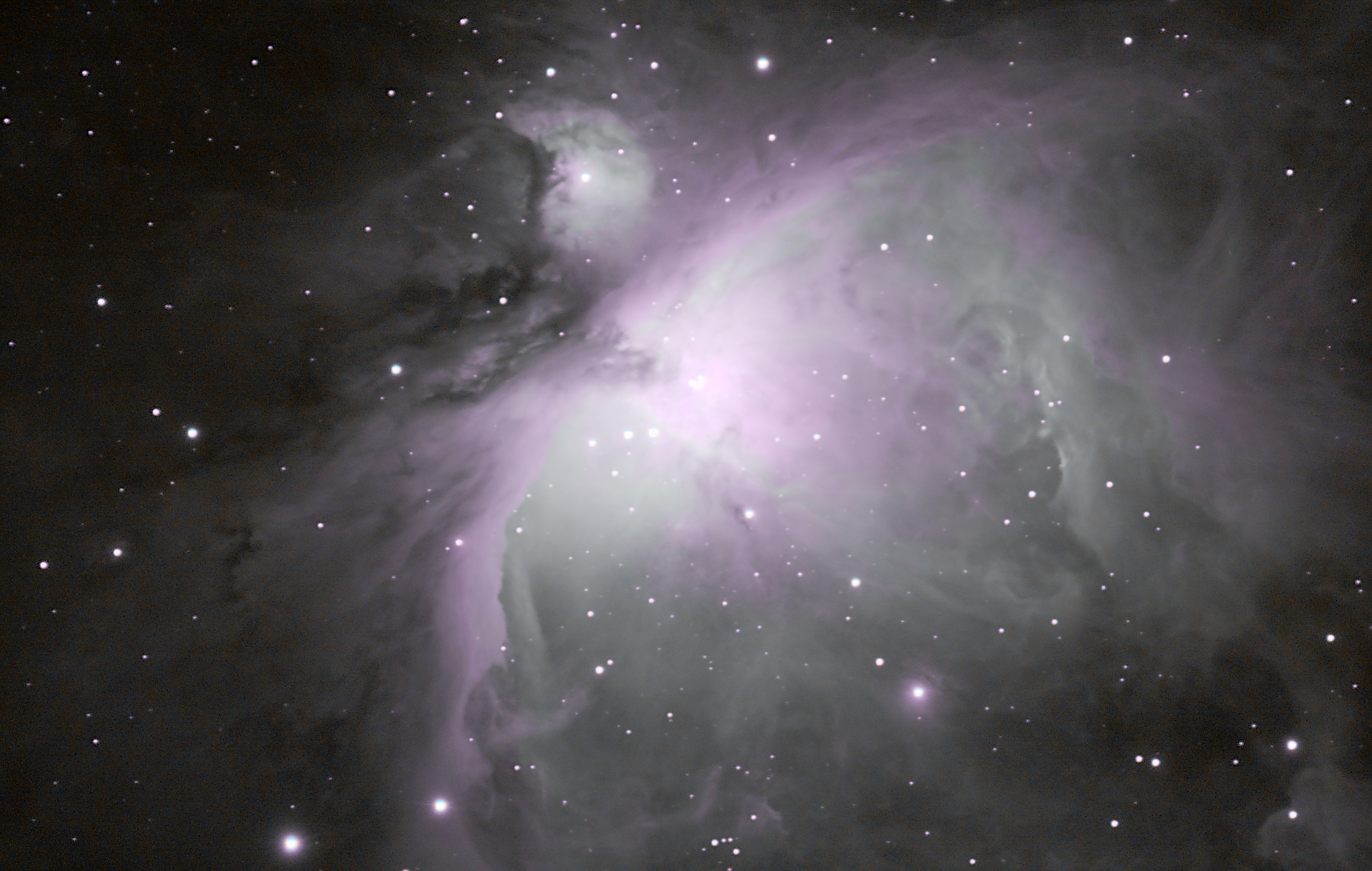

Salut à tous !
Bon j'ai suivi vos conseils et me suis procuré un réducteur/correcteur de focale 0.85 pour ma 80ED :):):)
Voilà M42 cette nuit pas exactement sous le même ciel que la dernière fois.
332 poses unitaires de 20 secondes pour un total de 110 mn.
49 darks
100 offsets
Traitement via le tuto SIRIL de Colmic ;)
+The GIMP

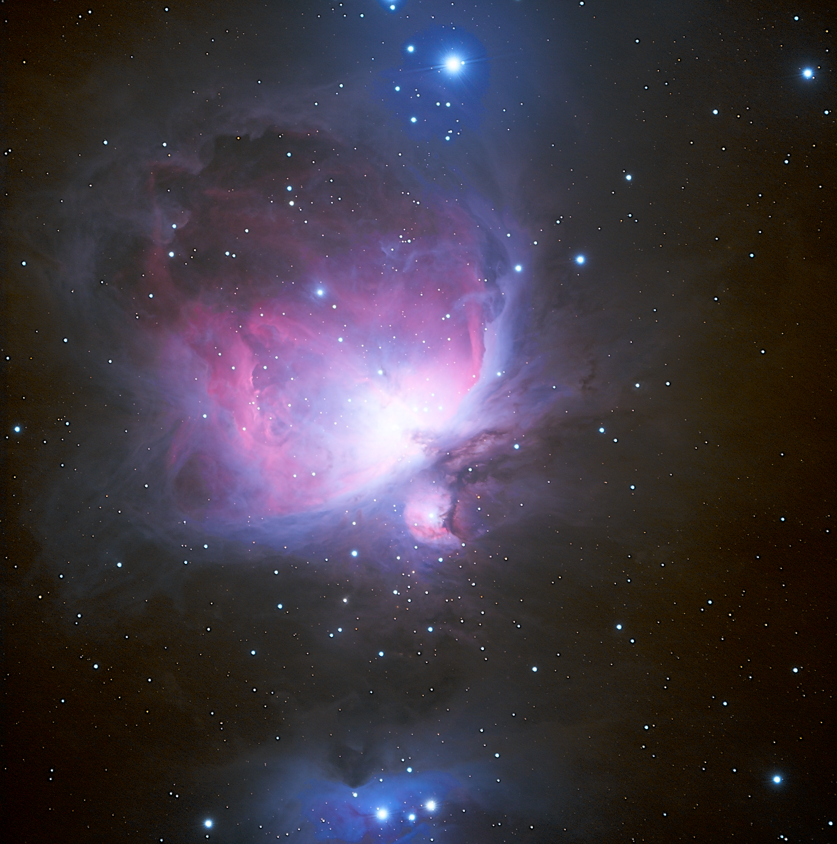

Hey salut,
1 an plus tard :
80Ed Heq5
Zwo 533 mc refroidie à -10°C
Correcteur  réducteur
Filtre ir cut
Autoguidage
brutes : 450 poses de 30 s
darks et offset : 100 chaucun
Pas de flat
Pré-traitement par script Siril + traitement Siril et enfin The gimp
A l'année prochaine ;)
