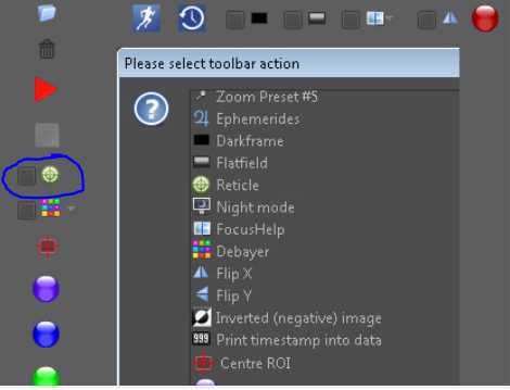

Tu peux t'aider de la mire.
une option à cocher dans Firecapture: Reticule
Comme ça si ça dérive tu arriveras à revenir dessus.
