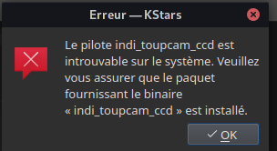

Lensed Star Posté 2 janvier 2021 Posté 2 janvier 2021 Bonsoir et bonne année à tous Après une mise à jour de Kstars vers la 3.5, je ne parviens plus à connecter mes périphériques. Ils fonctionnaient bien avant (CCD et DSLR). Ils apparaissent toujours dans les listes déroulantes mais j'ai ce message : J'ai tenté une réinstallation sans succès. Vous savez ce que je dois faire ?
gbs Posté 2 janvier 2021 Posté 2 janvier 2021 Salut, C'est pas génial mais en attendant mieux, tu peux revenir à ta version précédente ? Sinon, dans la liste des drivers il apparaît ou pas ? D.
Lensed Star Posté 3 janvier 2021 Auteur Posté 3 janvier 2021 (modifié) Oui il apparaît bien dans la liste mais pas si je vais dans le dossier du disque dur. J’ai aussi tenté la réinstallation de la version inférieure qui ne démarre pas. C’est pour ça que je ne comprends pas. Il faudrait peut-être que je purge complètement l’installation ? Modifié 3 janvier 2021 par Lensed Star
gbs Posté 3 janvier 2021 Posté 3 janvier 2021 Oui, je confirme pour ce genre de pb, il vaut mieux purger avant d'installer la nouvelle, en l’occurrence ici, ancienne, version.
Lensed Star Posté 4 janvier 2021 Auteur Posté 4 janvier 2021 Et bien oui c’était ça. En purgeant et en repassant à la v3.3.6 ça re fonctionne sans problème. Le problème semble venir de la 3.5 avec des drivers qui ne font plus repérés par Ekos alors qu’ils sont installés. Je patienterai pour les nouveautés de la 3.5 du coup !
