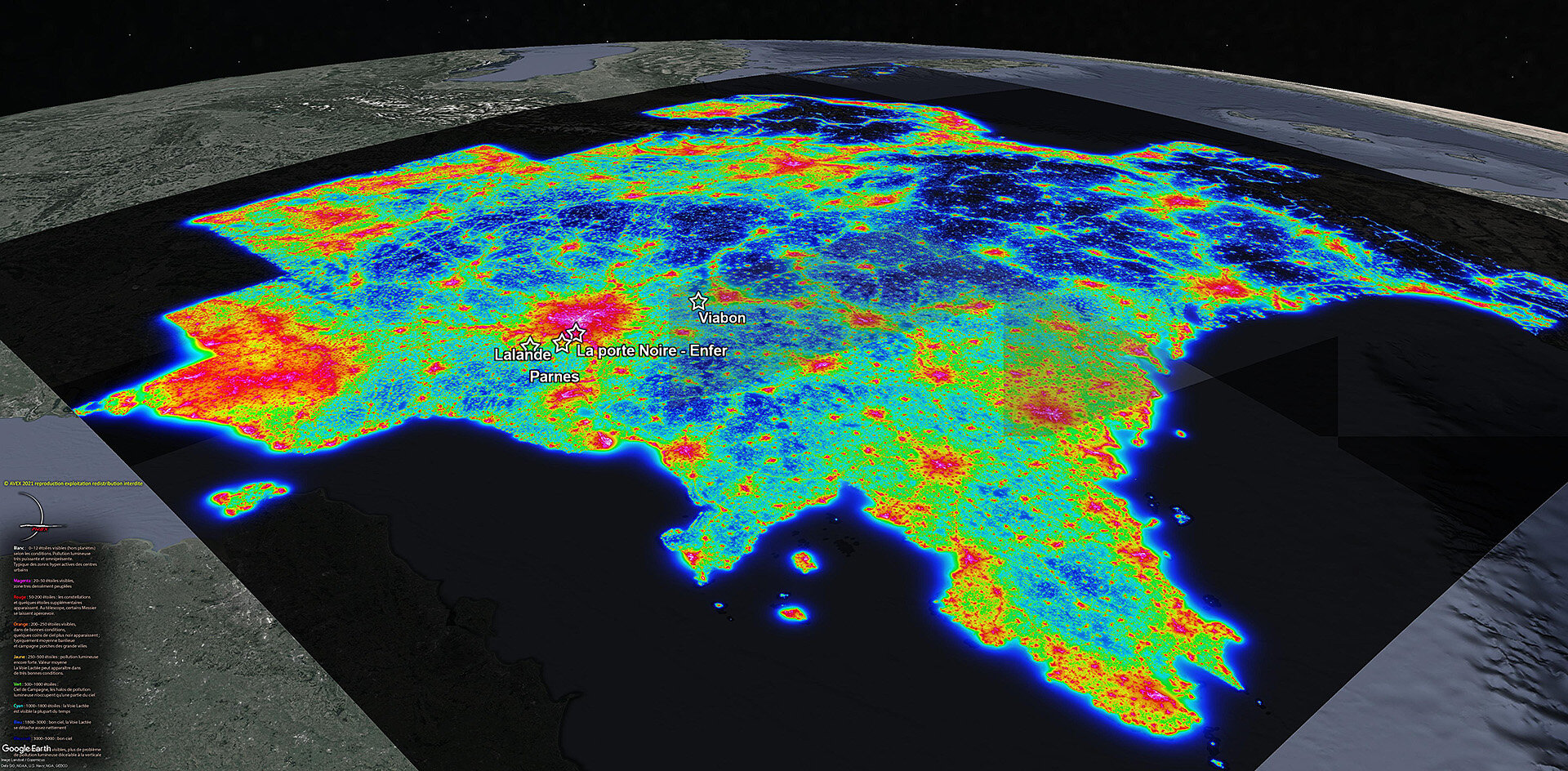

pour le moment elles ne sont dispo que pour google earth.
Fredo, pour les néophytes, tu pourrais nous faire un petit tuto sur comment importer ces cartes dans Google Earth ?
Merci bien l'ami :)
Ce jour est enfin arrivé : je vais pouvoir aider techniquement le gourou @Colmic.
Et pour cela, je vais mobiliser mes compétences pointues : Dans Google Earth, tu fais Fichier / Ouvrir, et tu sélectionnes le fichier de Fred. Ça peut mettre un peu de temps à charger...
Ne me remercie pas. Il est juste et bon de te faire profiter de mes années de pratique et galères. :)
Merci @fredogoto pour cette belle MAJ :)
Mais avant de perdre mes dizaines de "Lieux préférés" enregistrés patiemment depuis des années sur tes cartes dans Google Earth Pro, est-ce que je vais les récupérer sur la nouvelle carte ?
Je viens de faire un clic droit "enregistrer sous" de mes lieux préférés et c'est avant d'ouvrir ton fichier kmz de 909Mo que je me suis posé la question...
Merci encore pour cet énorme travail     :bond:
@Colmic
facile tu télécharge les carte en cliquant sur le lien
https://www.avex-asso.org/dossiers/wordpress/fr_FR/la-pollution-lumineuse-light-pollution/carte-de-pollution-lumineuse-de-la-france-2020#cartes-classique-880-mo
si ce n'est déjà fait tu télécharge google earth : https://www.google.fr/earth/download/gep/agree.html
une fois fait double cliquer sur le fichier KMZ, cela lance automatiquement google earth.
attention le fichier faisant 1go, sur certaine machine ça va être tellement long a ouvrir que vous aurez l'impression que G.E est planté
non. c'est juste très long.
petit pc et portable de plus de 4 ans, ça va être compliqué. Franchement.
sauf erreure, ou téléphone de bourrin, pour l'instant c'est trop gros pour les smartphone

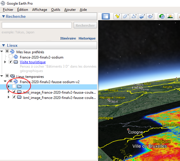

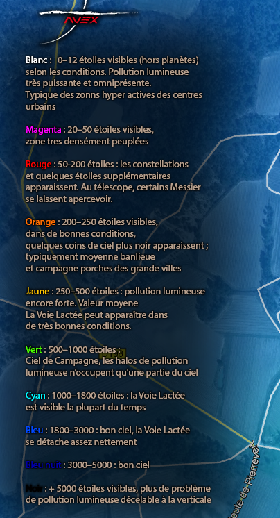

Juste une dernière requête ; comment enlever le volet des correspondances des zones en bas à gauche ?
il y a 44 minutes, Colmic a dit :
je n'avais pas pigé qu'il fallait télécharger Google Earth pro, et pas utiliser la version web de Google Earth.
c'est beaucoup beaucoup trop gros pour le client léger de google earth
et meme si ça marchait c'est sans compter qu'il faut televerser le fichier... 1go....
donc tu dois le télécharger, puis tu le renvoies... harf

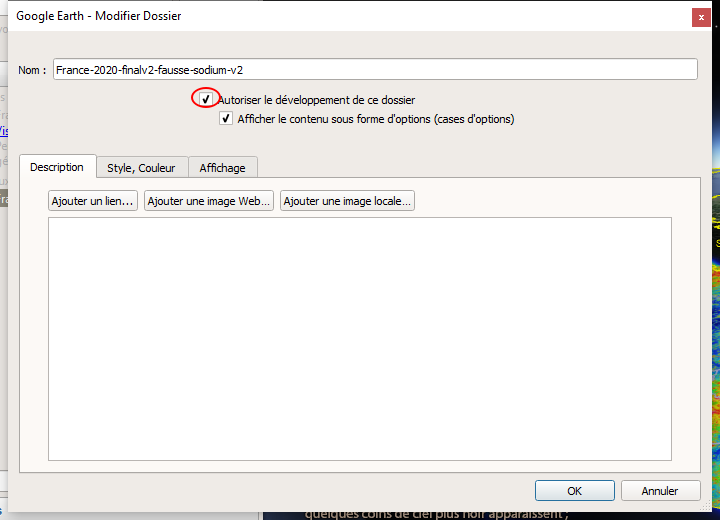

il y a 11 minutes, macfly51 a dit :
tu fait propieté dans la colone de gauche, sur le fichier kmz
puis de la tu clique sur autoriser le développement... (ne pas cocher la case du dessous ça fout la merdre)
de la tu décoches la première ligne, c'est elle qui correspond à la légende
