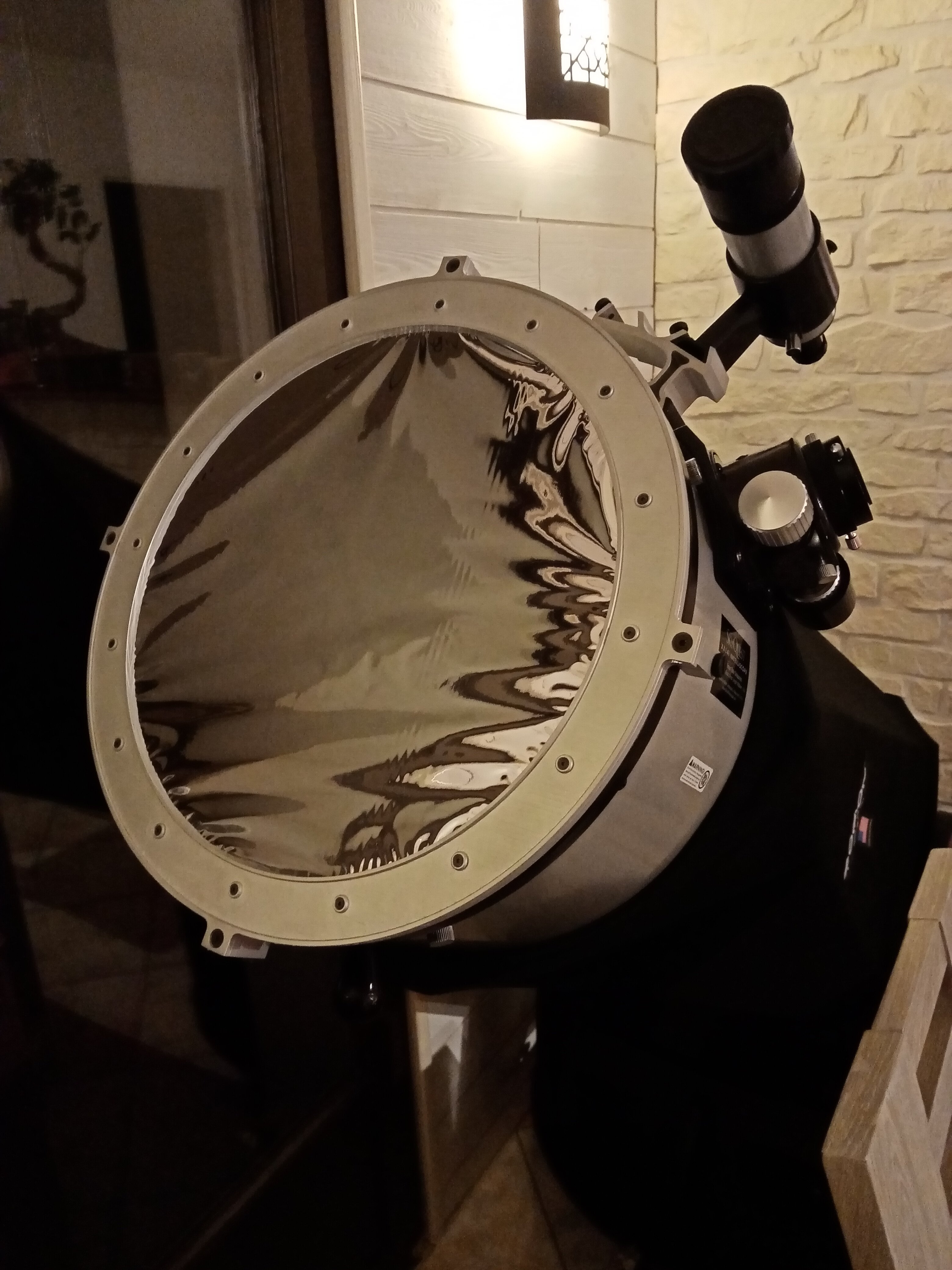

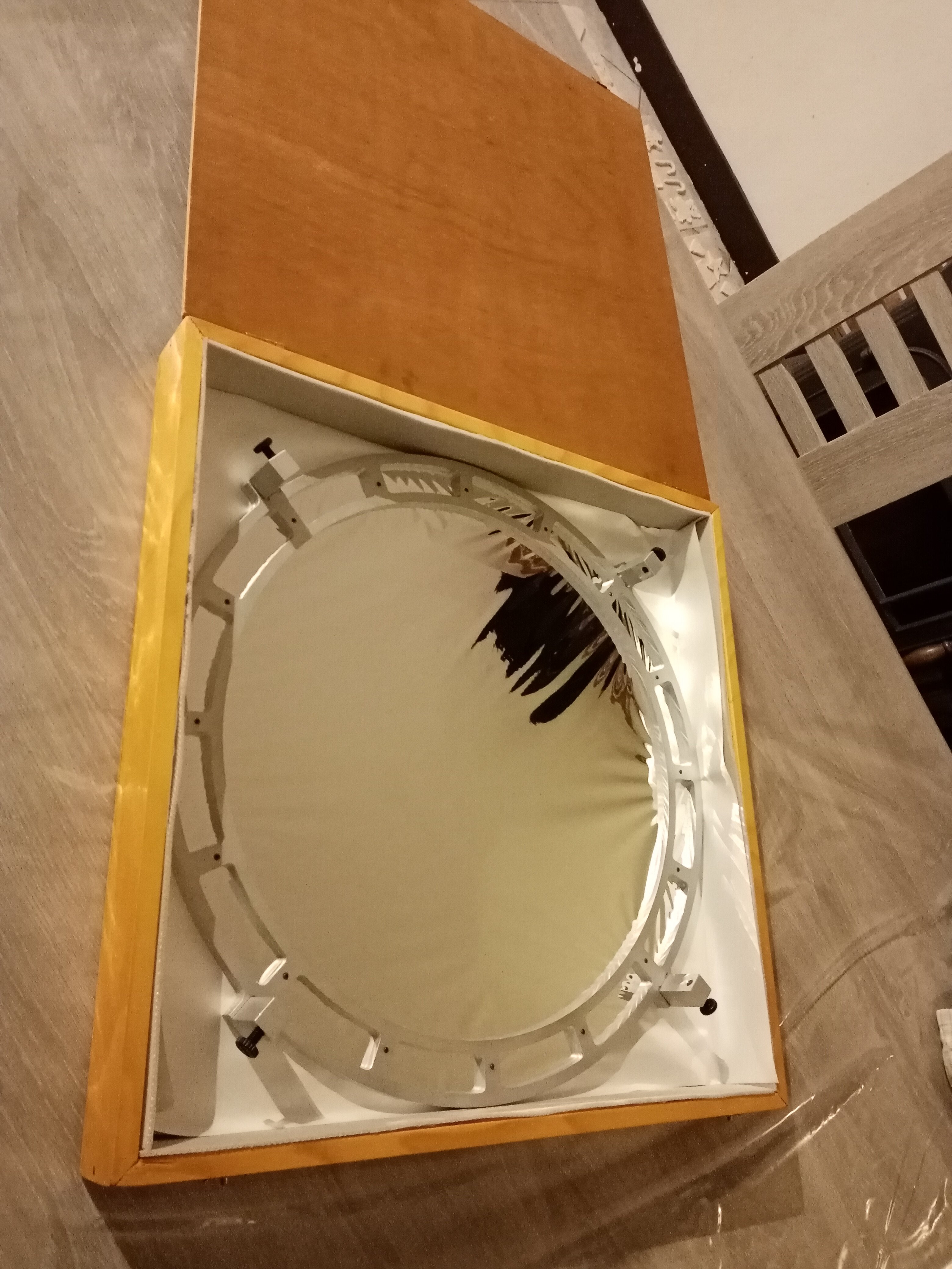

Après une grosse période de pluie, et l'attente de la feuille astrosolar avec impatience pendant deux mois (le délais de livraison). J'ai fait une observation journalière de notre étoile sur le site https://www.helioviewer.org en attendant.

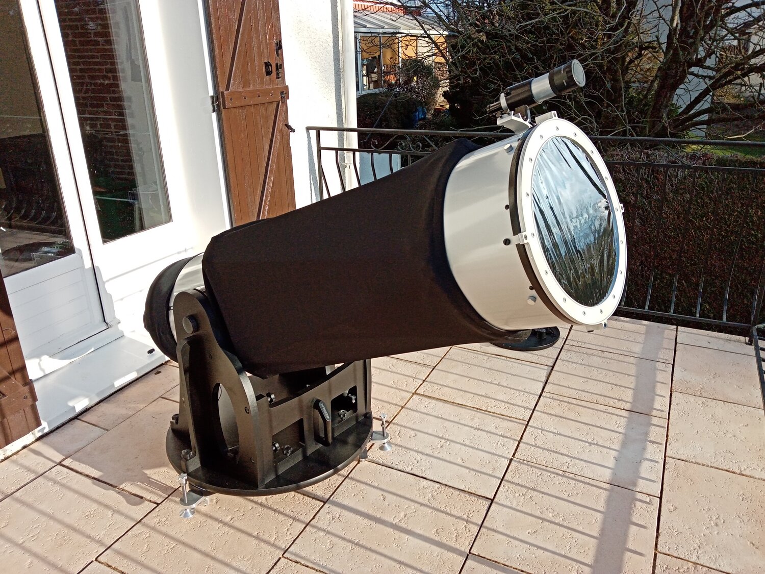

Le ciel ce dégage pour cette fin d'année en milieu d'après-midi. J'en profite pour essayer pour la première fois mon filtre solaire maison avec une feuille Astrosolar densité 5 et le filtre continuum Baader sur mon Dobson T355.
1ère observation solaire avec le T355, après quelques difficultés à pointer le télescope sur le soleil, j’arrive enfin à le trouver, mes première impression me laisse sans voix, je ne pensais pas l’observer avec une telle finesse, la turbulence ne se ressent pas du tout.

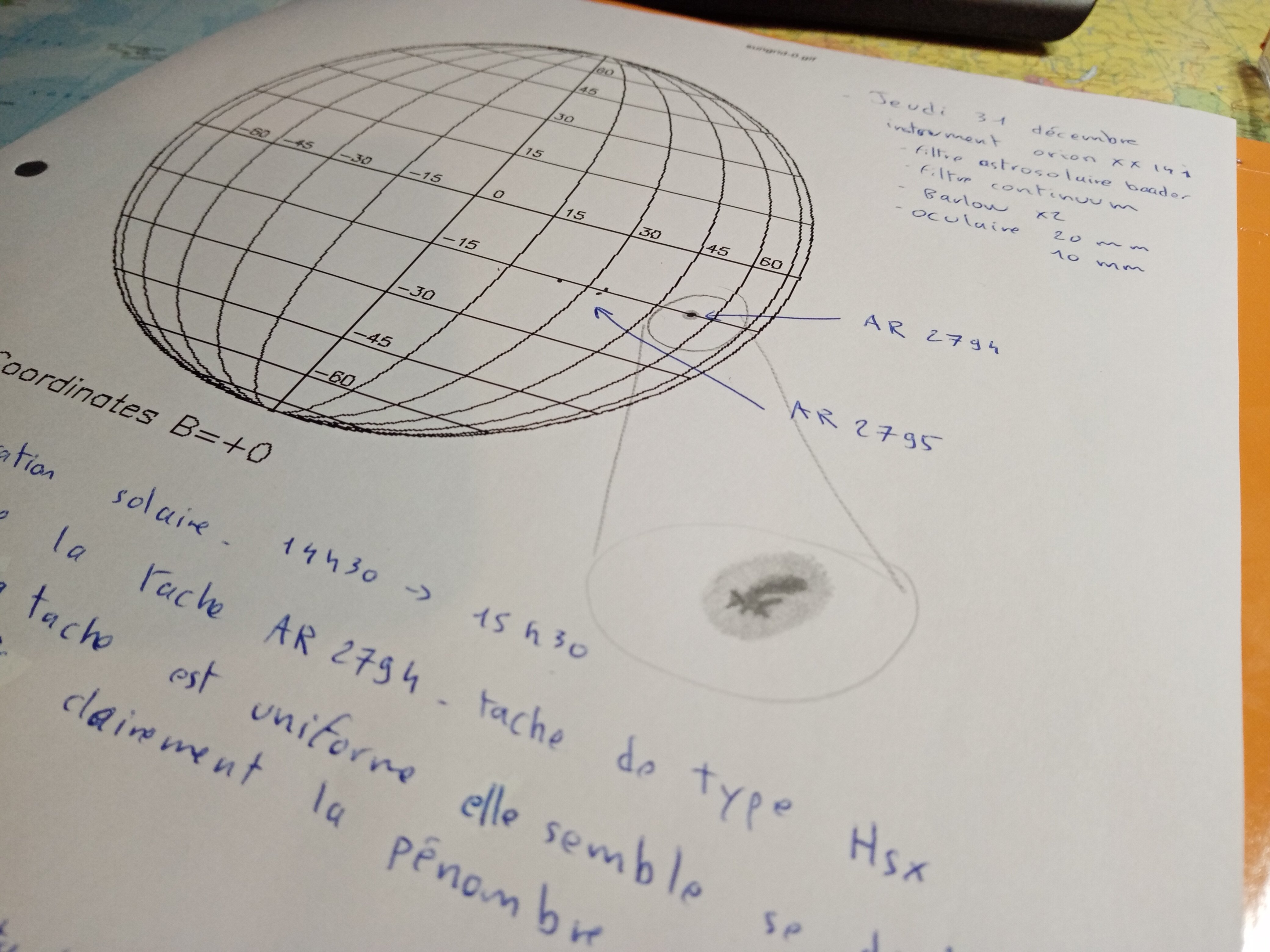

Je pointe immédiatement sur la tache AR 2794 de type Hsx, avec un grossissement de 165x oculaire de 10mm, je distingue la partie sombre et la pénombre sans trop pouvoir la détailler, les facules et les granulations se distingue très clairement sur la surface du disque, en ajoutant une barlow x2 pour un grossissement a 330x, le cœur de la tâche est beaucoup plus nette, j’arrive le distingue très clairement la pénombre d’aspect filamenteuse qui entoure le cœur de la tâche de forme patatoïdale. La tache est en train de ce disloquer.
Quand a la tache AR 2795, il ne reste presque plus rien à observer, seul quelque petite tache subsiste ici et là.
J'en profite pour retranscrire cela sur un gabarit et faire un petit croquis détailler de la dernière tache AR2794.
