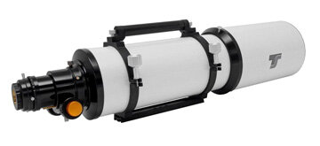

Ayant reçu mon filtre de rejet en 160 pour ma nouvelle lulu de 150mm (modèle TS-optics 152-900 F/D 5,9) , j'ai pu tester brièvement pendant ces vacances avec un montage temporaire...

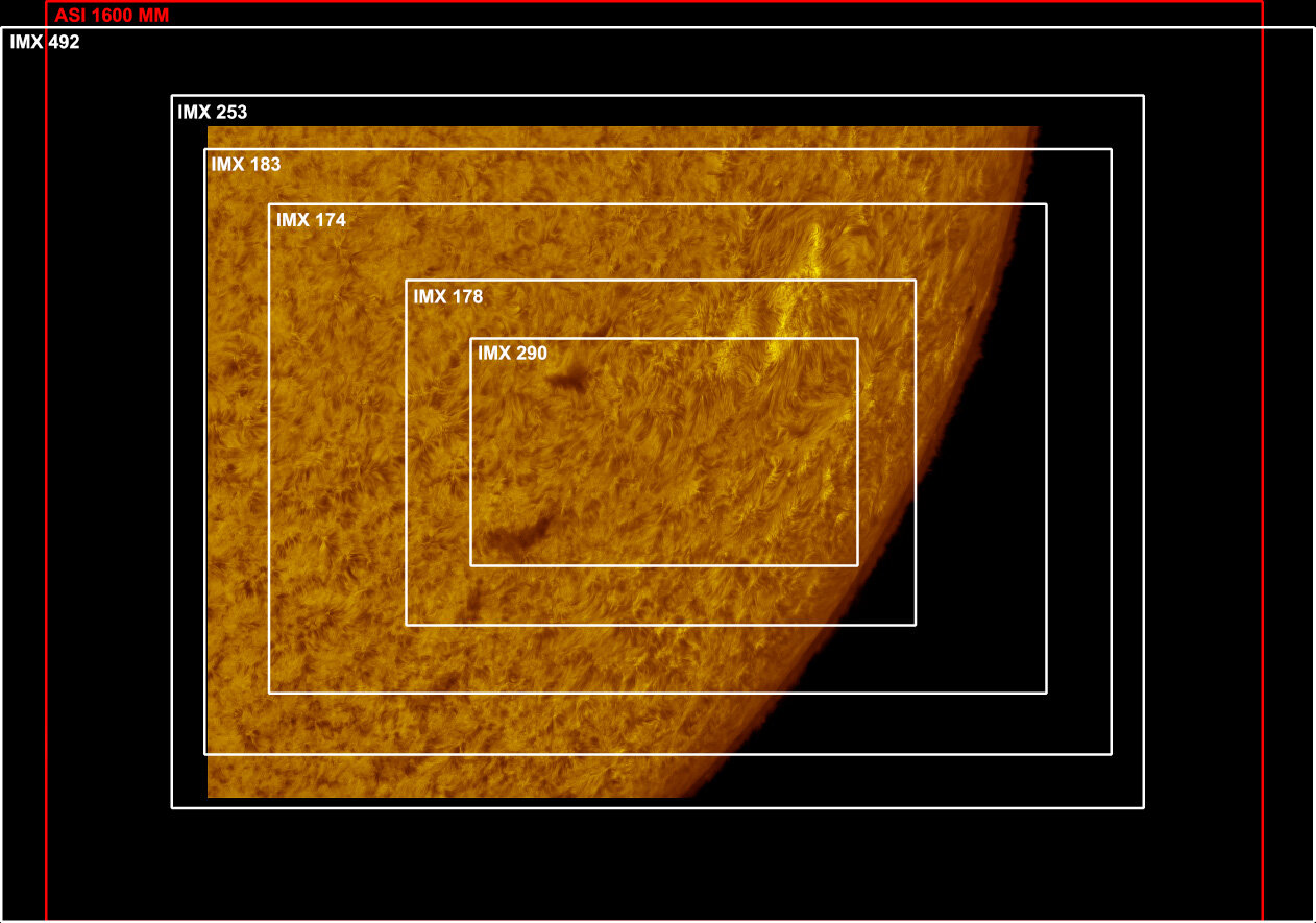

Et ci-dessous, une représentation de la taille virtuelle des prises de vue avec quelques capteurs à titre comparatif :
(sachant qu'avec l'asi 1600MM qui fait 17,7x13x4mm en plein format, le daystar provoque un léger vignetage dans les 4 coins...)
Bien entendue, il faut aussi tenir compte de la taille des pixels et de l'échantillonnage obtenu pour choisir la camera idéale car la taille ne fait pas tout 😄🤣 Je suis donc dans les essais afin de savoir si je remplacerai ou pas ma fidèle asi 1600 pour ce setup... Son rendement dans la raie h-alpha est d'environ 38% d'après ce que j'ai lu et sa vitesse d'acquisition est pas folle mais suffisante???
30 fps pour cette image par exemple au ROI de 3488x2640px (13,2x10mm soit une taille un peu plus grande que celle du capteur IMX 183 par exemple)
On voit que les derniers capteurs ont des rendements situés souvent entre 53 et 58¨% !!! L'IMX 174 est aux environ de 48% il me semble, ses FPS sont terribles !!! mais la taille des pixels est peut être trop importante? pour mon setup ou alors, il faudrait augmenter la focale... Encore tout plein de questions mais déjà trop content d'obtenir ça 😃
