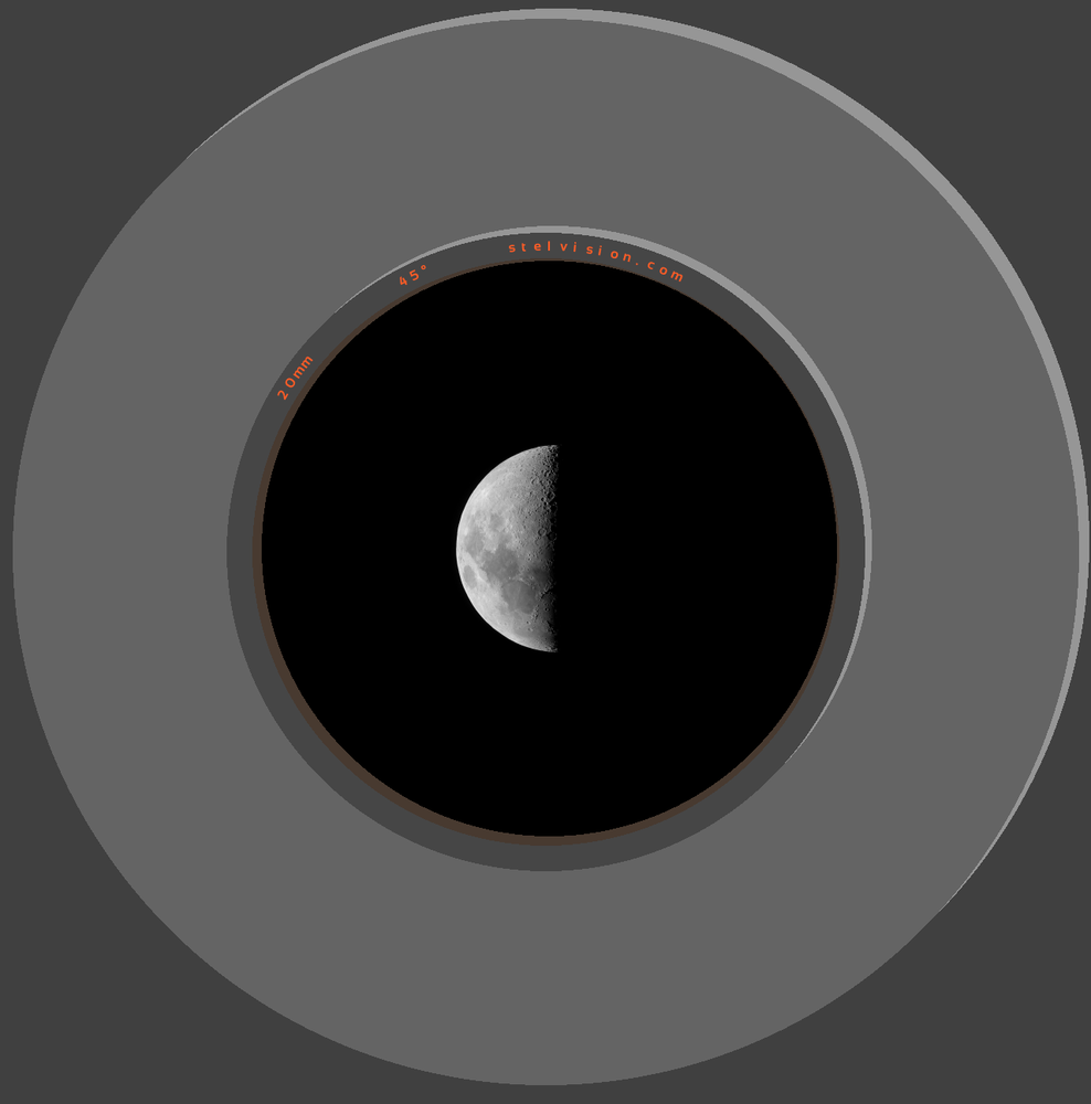

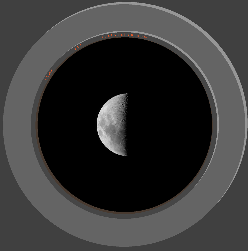

Normalement, le 20 est intéressant sur les cibles étendues et/ou peu lumineuses (en ce moment : les Pléiades et la nébuleuse d'Orion par exemple). Il faudrait tester car c'est une partie intéressante de l'astronomie aussi 😉.
Si tu apprécie le 6, un bon 5 pourrait être une bonne idée. Tu gagnerais beaucoup en confort et tu pourrais voir beaucoup plus large (ton oculaire ne propose probablement que 40-45° de champ). Tu aurais un grossissement de 1D.
Par la suite, après avoir utilisé le 20 un petit peu, tu pourrais le remplacer par un bon 20 (si tu souhaites utiliser des filtres à bandes étroites) ou un modèle entre 17 et 12 avec beaucoup de champ (60 voire 70° ou plus) si tu préfères observer sans filtre. Pour l'exemple, un 15mm de 60° te permettrait de voir aussi large que le 20 actuel tout en grossissant davantage 👍 :
sim.php?prov=Stel&mode=custom&D=130&F=650&f_oc=20&champ=45&barlow=&cible=lune&type_vue=grand&larg_img=1280sim.php?prov=Stel&mode=custom&D=130&F=650&f_oc=15&champ=60&barlow=&cible=lune&type_vue=grand&larg_img=1280
