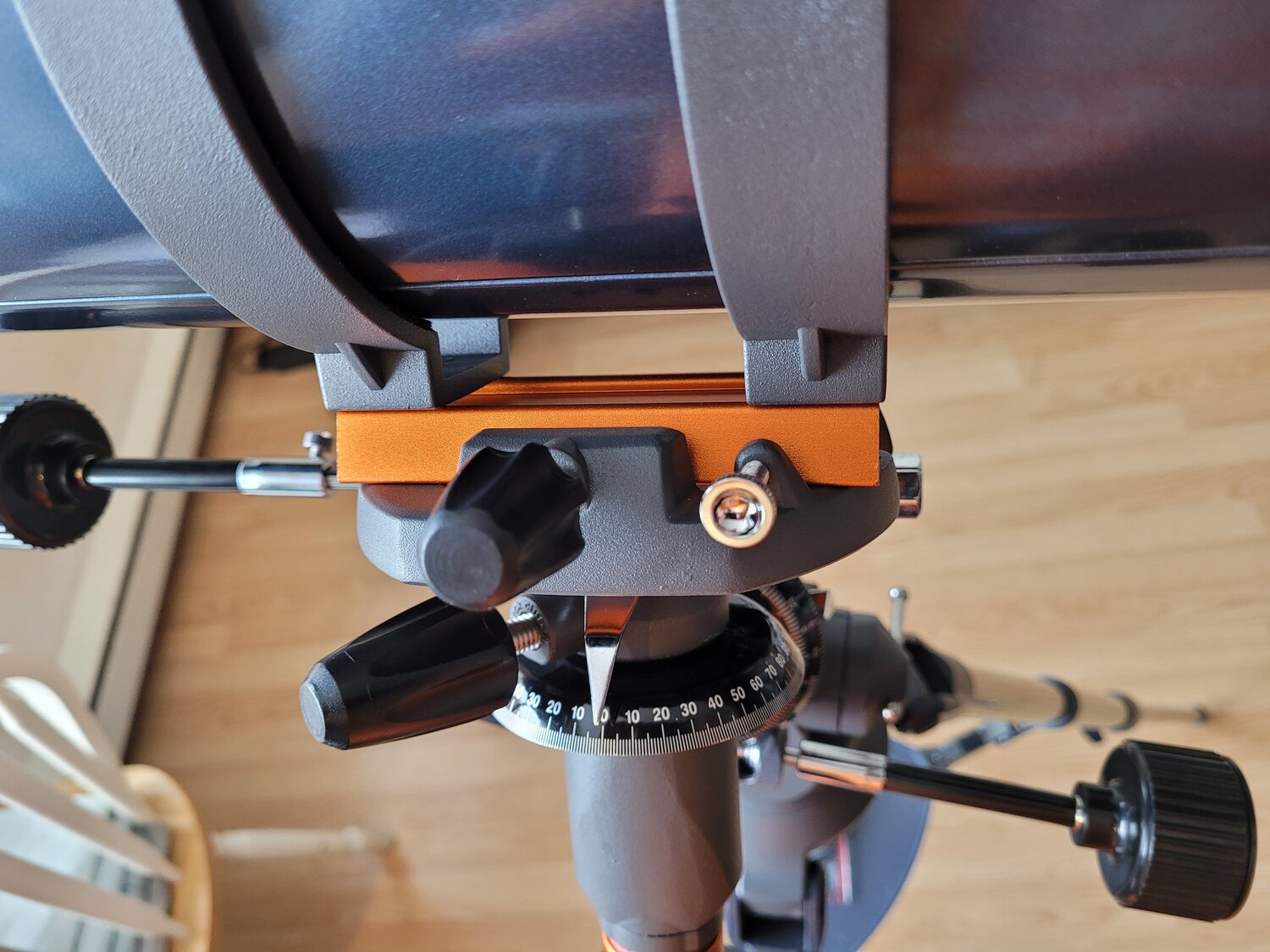

Petite question pour vous j'ai reçu mon nouveau télescope. Mais quand je regarde les vidéos pour la mise en station il dise de le mettre a 0 sur l'axe d'ascension droit et de déclinaison. Quand je fait cela mon télescope n'est pas aligné avec la tête équatorial mais bien en perpendiculaire avec. je ne pointe pas le ciel mais bien totalement a droite sur l'horizon ... Est-ce normal ou bien mon cadran a été installé de 1/4 de tour a droite?
Je ne sais pas ci cela est claire. J'aimerai mettre une photo mais je ne sais pas où l'héberger??

Je n'étais pas inscrit quand j'ai créer le post peu être est ce du à cela merci pour l'information voici la photo

Pour le reste, tu touches pas aux cercles dans un 1er temps (voire même pendant longtemps). Tu règles déjà la latitude de ton lieu d'observation (c'est le système de graduation qui est le plus bas de la monture juste au-dessus de l'embase de la monture). Ensuite, tu tournes l'ensemble de ton instrument tel qu'il est sur la photo (faut tout soulever d'un bloc) en direction du pôle céleste nord (au-moins avoir une boussole ou apprendre à repérer l'étoile polaire) avec le contrepoids au plus bas (comme sur ta photo) et ce qu'on appelle "la mise en station" est terminée ; elle est suffisante pour un 1er départ avec un instrument de ce type. Une x que tu as fait cela, seuls les 2 axes dit d'ascension droite et de déclinaison (= ceux qui correspondent aux 2 cercles noirs gradués de blanc) sont autorisés à bouger durant ta session d'observation.

Merci pour ta réponse  donc oui pour la mise en station je comprend comment faire ma seul question etait . Quand je pointe le nord avec tout mon appareil je n'est pas 0 en ascebdant mais 90 je me demandais si s'etait normal

Si l'instrument pointe le nord céleste (en gros vers l'étoile polaire, et donc contrairement à ta photo) là oui ce serait normal que la déclinaison soit à +90°. A 0° tu es sur l'équateur céleste et si tu passe dans le négatif tu rentres dans l'hémisphère sud céleste. Cet axe est découpé de la même manière que les latitudes terrestres. A priori ta déclinaison semble donc bonne même si en toute logique les deux bagues de coordonnées doivent pouvoir se régler, il faut voir où se trouve le mécanisme qui les débloque. Dans le principe d'un pointage aux coordonnées on se calle sur une cible repère (une étoile bien connue, …), on règle sur les bagues les coordonnées de ce repère et de là on peut se déplacer vers une autre cible proche dont on a aussi les coordonnées. Ca c'est en théorie, en pratique ces classes de montures sont bien trop petites et imprécises pour que ça puisse bien fonctionner (cercles sous dimensionnés, jeu mécanique, difficulté à faire une mise en station suffisante, besoin permanent de recaler l'AD si pas de moteur de suivi, …). Et même si ça devait fonctionner, cette méthode est bien plus fastidieuse qu'un classique pointage au chercheur. C'est important de comprendre comment fonctionne ta monture mais ne t'accroche pas trop sur ce pointage aux coordonnées, de toutes manières ça ne te mènerai pas très loin.

Merci beaucoup pour vos retours je ne pense pas du tout les utilisés mais comme dans quelques videos de mise en station on disait de tout mettre à 0 et que clairement cela ne donnais pas la meme chose que sur la vidéo. Je me posai de sérieuse question sur ce 90 au lieu de 0. Maintenant c'est plus claire merci  Popov pour le retour et les explications du pourquoi
