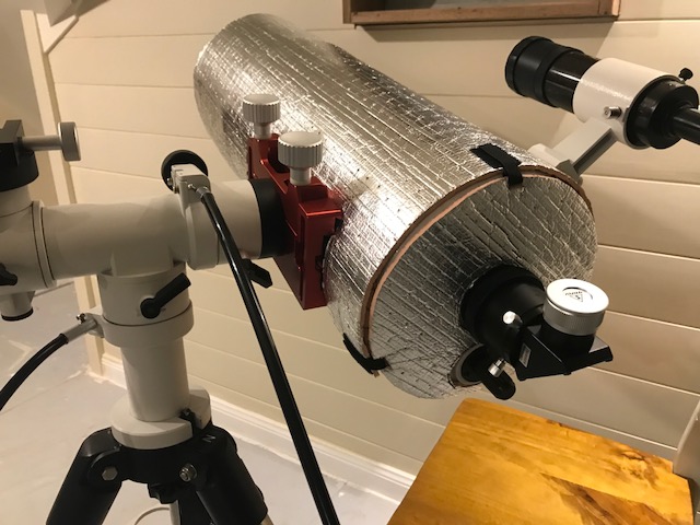

L'isolation du tube fermé est une pratique de plus en plus courante et qui n'a pas uniquement d'intérêt pour le solaire ou pour éviter la buée.
En fait, l'idée, ce n'est pas nécessairement d'atteindre l'équilibre thermique entre le tube et l'air extérieur, mais plutôt de minimiser les EFFETS d'un déséquilibre thermique important. Si tu expose un tube chaud nu à l'air extérieur froid, les échanges thermiques seront importants et donc les images seront fortement dégradées par les turbulences qui en découlent.
Et si la température de l'air extérieur continue de baisser durant la nuit, des échanges thermiques importants avec le tube risquent de se prolonger.
D'où l'intérêt de l'isolation du tube. De cette manière, les échanges thermiques se feront certes, mais plus lentement, ce qui diminuera sensiblement les turbulences et donc, les images à l'oculaire seront tout de suite bien meilleures que sans isolation.
Tu peux comparer la situation avec l'énergie dégagée par une bombe atomique, instantanée et dévastatrice, et la même quantité d'énergie dégagée par une centrale nucléaire mais lentement et sans trop de dégâts.
Donc, l'isolation du tube permet de :
- ralentir fortement les échanges thermiques et donc les turbulences.
- absorber les variations de températures en cours de nuit.
- garder plus longtemps le ménisque ou la lame légèrement plus chauds que l'air extérieur, retardant ainsi la buée.
- utiliser tout de suite l'instrument, sans mise en température longue.
Ce que je dis, c'est une conclusion que je tire de mes lectures de propos d'utilisateurs de l'isolation. En voici un post parmi plein d'autres sur CN:
https://www.cloudynights.com/topic/641244-questions-about-insulating-scts-with-reflectix/

Oui l'écart est le même au début. Mais sans isolation, cet écart va chuter brutalement pour atteindre l'équilibre (temps plus ou moins long en fonction de l'écart de température, du diamètre du tube,...) et va donc engendrer de fortes turbulences dégradant les images.
Avec isolation, l'écart de température va baisser lentement, provoquant de faibles turbulences imperceptibles lors de l'observation.
Ce qui dégrade l'image, ce n'est pas tant l'écart de température, aussi grand soit-il, entre le tube et l'air extérieur que les turbulences engendrées par l'échange thermique BRUTAL entre le tube et l'extérieur.

j'utilise mon mak127 avec un "carapaçon" en isolant mince qui me sert également de pare buée et je suis très content de ce system pris sur cloudy night
