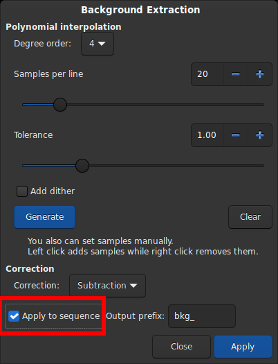

De ce que j’ai vu (mais je n’ai pas encore testé), avec Pix on peut faire le retrait du gradient sur chaque image brute avant empilement, chose que je ne sais pas faire dans SiriL. Donc je faisait un retrait du gradient sur mes images LRVB empilées et je trouve que cela ajoute pas mal de bruit dans l’image. Du coup maintenant je préfère ne pas le faire...
Mais peut être que je ne sais pas exploiter à fond toutes les possibilités de SiriL pour optimiser l’empilement de mes images.
Et donc je me pose la question de basculer sur un autre logiciel pour empiler mes images et les post-traiter dans la foulée ou de continuer avec SiriL et d’investir dans un abonnement Photoshop pour post-traiter mes images.
Ajourd’hui j’assemble mes images L-r-v-b et je fait un bout de post-traitement dans SiriL (étalonnage des couleurs par photométrie et étirement l’histogramme) puis je bascule dans Lightroom pour la réduction du bruit et les dernières retouches calorimétriques et de saturation. Mais je ne suis pas satisfait du résultat surtout sur les cibles mixant des zones très lumineuses et des zones très peu éclairées (comme Orion ou les Pléiades par exemple).
il y a une heure, Titophe a dit :
Peut etre mais c'est pourtant possible en un clic.

@lock042 merci je vais essayer de voir ce que cela donne et voir si cela génère moins de bruit sur l’image qu’une extraction du gradient après empilement.
