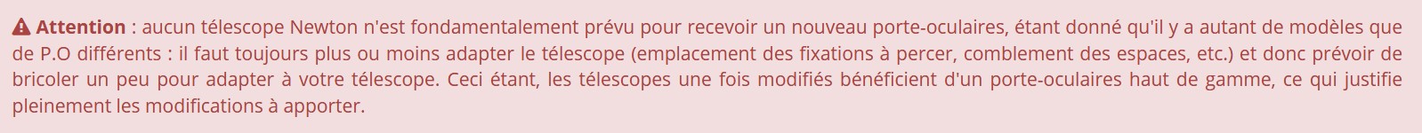

je me permets de coller un des bons conseils de Pierro-Astro :
Modifié par martial_julian

Les deux modèles de po m'ont l'air bien, reste à voir les accessoires pour les adapter sur mon tube.
Merci et bon ciel!
Il faut voir les mesures d'entre-axes. Possible que Pierro Astro puisse te donner ces info et te dise si un PO de remplacement est direct adaptable sans avoir besoin de percer des nouveaux trous.
