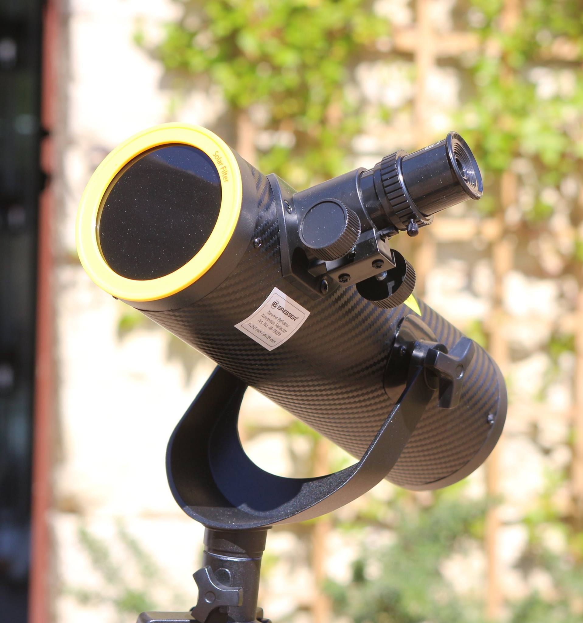

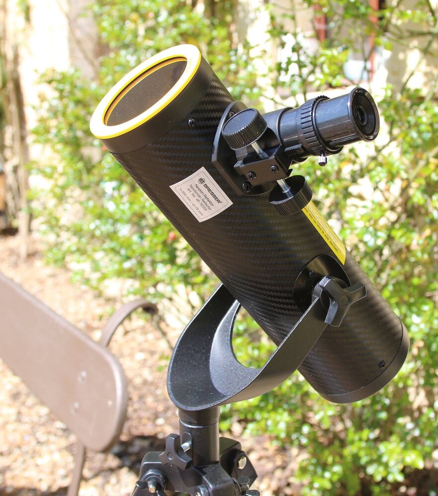

Bonjour ! J'ai acheté un petit télescope Bresser Solarix 76/350 (Newtonian Reflector f 350mm d 76mm). Je ne comprends pas comment fixer les oculaires car je vois un filetage extérieur sur le porte oculaire et je ne sais pas à quoi sert ce filetage. Je n'ai pas trouvé de bague par exemple qui permettrait un serrage des oculaires. Si quelqu'un peut m'expliquer ? S'il y a des Faq pour l'installation des oculaires et aussi la meilleure manière de fixer un smartphone dessus je suis preneuse. Merci !
Bonjour, à priori il manque une partie qui se visse sur ce filet et qui comporte des petites vis pour maintenir les oculaires.
Peut-être qu'elle est toujours fixée sur un accessoire (barlow ou autre oculaire). Sinon, je crois que cette partie est manquante 😕.
Ah ok. Merci. J'ai déjà demandé au vendeur (Maison de l'astronomie) et ils sont en train de voir avec le fournisseur. La question que je me pose d'une manière générale : les oculaires sont toujours fixés par des bagues où ils sont censés "flotter" dans le porte-oculaire ?
Non, non. L'oculaire doit être maintenu en place avec au moins une petite vis qui vient appuyer sur la "jupe" de l'oculaire. Sur ces photos, on voit bien la partie manquante :
Oui c'est tout à fait ça. On voit bien cette pièce et elle est décrite dans la notice (vis de serrage / Klemmschraube). Je viens de faire un mot à Bresser avec photos à l'appui. J'espère qu'ils me répondront.
La Maison de l'Astronomie n'a rien compris malgré mes photos et explications....

Ca me semble très probable. Sur la photo on voit bien que l'oculaire porte des marques qui ressemblent à celles qui sont faites par les vis qui maintiennent l'oculaire en place. Si ce n'est pas toi qui les a faites...
il y a 43 minutes, antoinedub a dit :
Effectivement, on voit deux traces de vis de serrage sur le corps de l'oculaire, c'est bien la première fois que je vois le serrage sur le corps de l'oculaire et pas sur la jupe :?:
Ah j'ai reçu un mot de Bresser Allemagne ( je leur ai écrit en allemand). Ils s'excusent et m'envoient la pièce de rechange.
Pas de nouvelles en revanche de la Maison de l'Astronomie qui s'est adressé à la filiale en France de Bresser.

J'ai reçu aujourd'hui la pièce manquante envoyée par Bresser. C'est bien une bague filetée se vissant sur le porte-oculaire et munie de 2 vis pour maintenir les oculaires !
Enfin une fixation cohérente.
