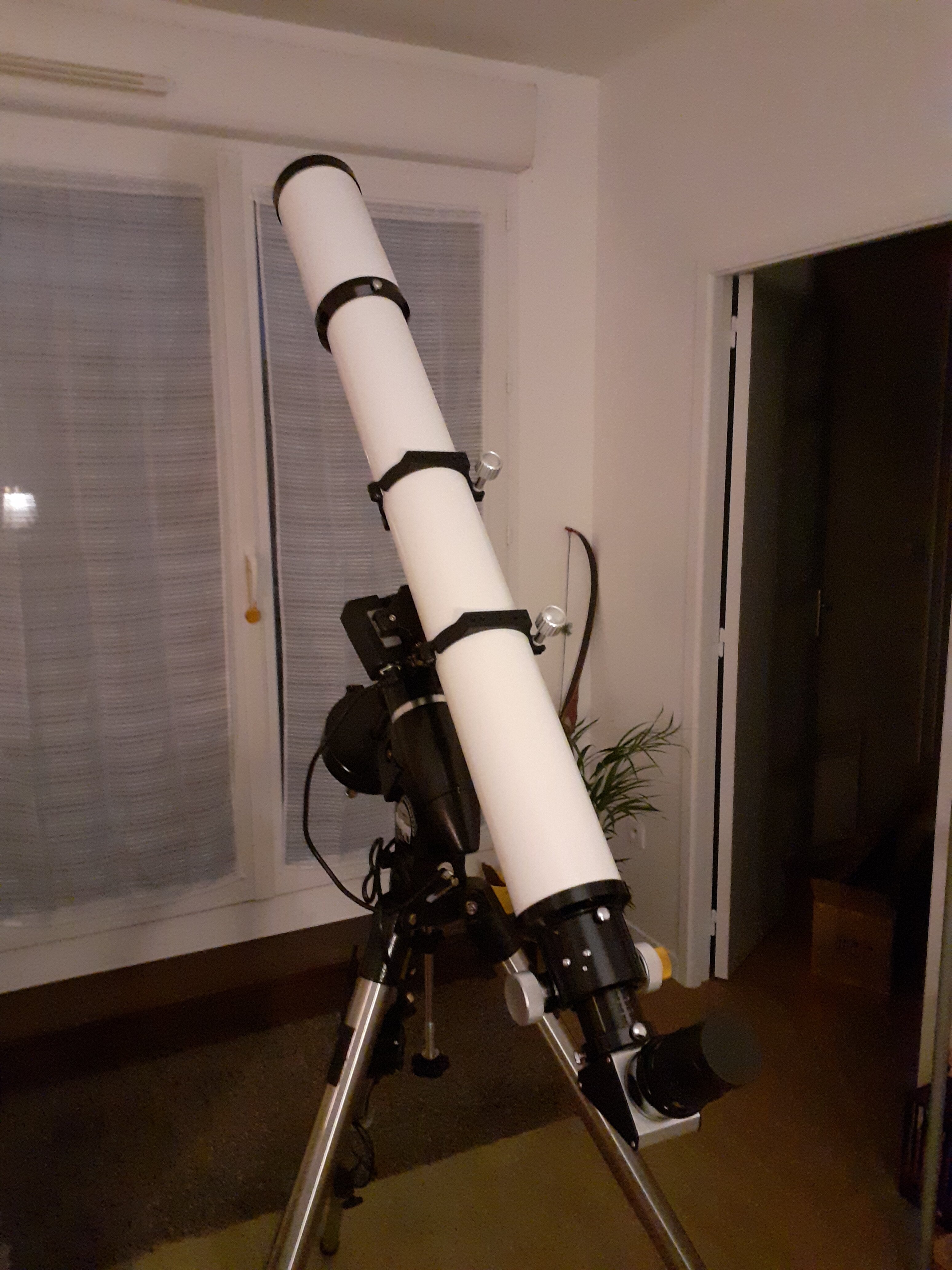

Bonjour à toutes et tous,
Grand adepte des refracteurs j'ai acheté la Lunette achromatique TS 102 mm à F/11 en attendant l'achat d'une APO de marque très (re)connue...
Je l'ai déballée hier soir, la finition mécanique est de haut niveau, si l'optique ((Ohara) est du même acabit ça promet !!!
Un début de test que je dupliquerai sur WA lorsque l'optique sera testée.
https://regardsverslesetoiles.blogspot.com/2021/01/lunette-achromatique-ts-102-mm-f11.html?m=1

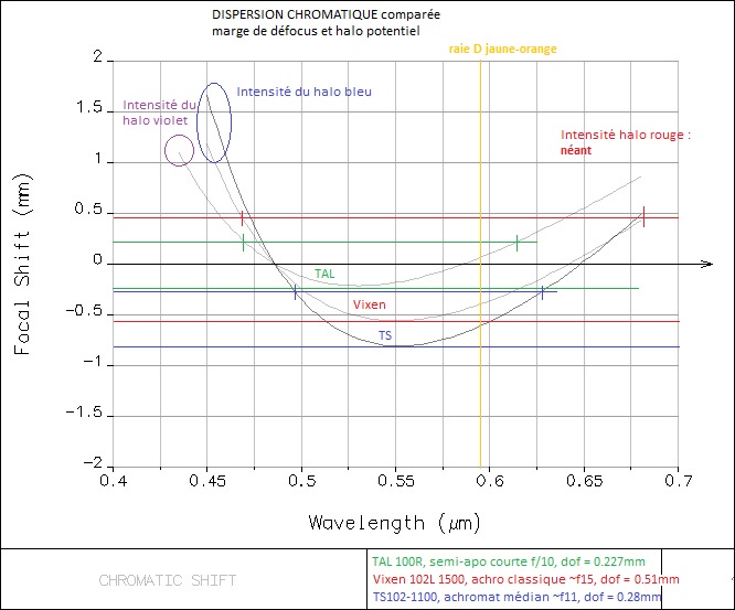

oui car potentiellement viable en planétaire, j'ai fait l'exercice avec ce petit comparatif :
la TS dispose, brut de fonderie, d'une plage de mise au point qui englobe du cyan au rouge cerise pour la dispersion chromatique.
Il devrait toutefois rester un halo bleu marqué sur les liserés planétaire. Le f/D est d'une importance majeure dans son cas.
J'ai mis le classique Vixen 102L en comparaison, elle est très large puisque elle engloble complètement H-alpha (non nécessaire et ne fut pas populaire à cause de la longueur) et la TAL 100R, version semi-apo courte que j'ai analysé il y a 3ans qui est tirée à quatre épingles.
J'ai laissé tomber les versions ED (ex. chez TS la ED102f7) qui sont intermédiaires en comportement entre la TAL et la Vixen. Raccourcir le f/D devient très couteux en doublet et c'est plus la fabrication qui va primer que le choix de verres.
Bien entendu les plages indiquées peuvent glisser un peu, la TAL se frotte sans problème avec la TS sur Mars en opposition. La Vixen gardera son petit halo sans conséquence mais qui agacera peut-être les anti-bleus sur cet aspect cosmétique.
Note :  pour la présence du halo, c'est assez difficile à prédire d'après la courbe, ça dépend du grossissement et de  la progression (pente) de la courbe quand on s'écarte de la limite de défocus. Certaines achro très raide n'en montre presque pas ou soudainement sont très pénibles sur certains objets, l'aberration sphérique sur la longueur d'onde concernée joue également. J'ai mis mon ressenti sur des achromats très proches que je connais.
Les 100f/15 donnent très peu de halo, la Vixen 102M est franchement marquée bleu. La TAL donne un bleu foncé + violet discret (il faut grossir fort)
Modifié par lyl

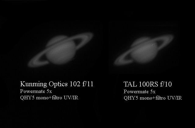

Vu mon expérience sur le sujet c'est tout pareil, peux-tu mettre le lien qui n'existe plus sur le site de Kunming United Optics vers la page ci-dessus ?
J'ai déjà eu la Vixen 102M, qui n'avait aucun soucis pour du lunaire, la Lune est une cible bien plus facile pour le chromatisme.

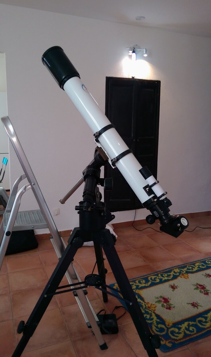

Même la TAL qui ne fait que 1m de focale est un tank surdimensionné. Soit tu es assis par-terre soit le pare-buée t'emmène dans le lustre. J'envisage le grand rehausseur quand j'aurai un peu de budget (je vends actuellement un oculaire pour ce projet).

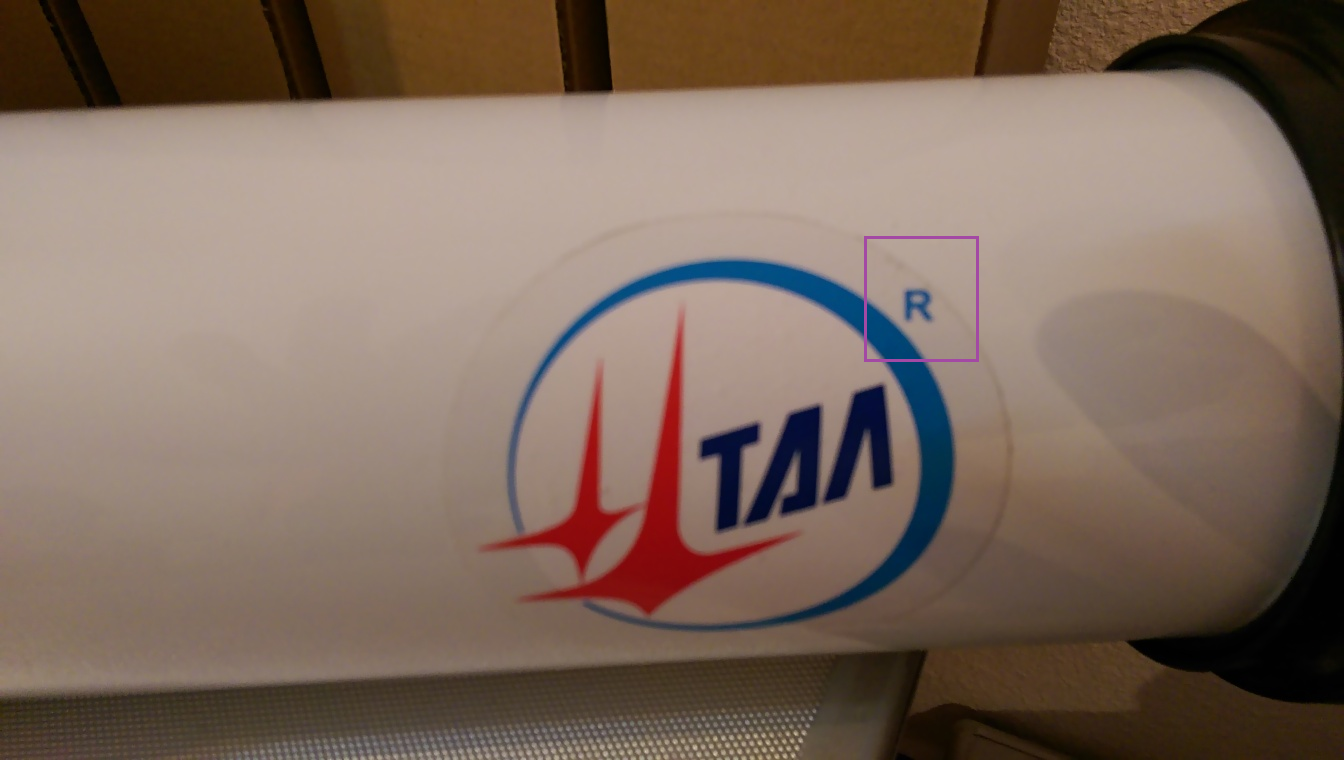

Note : ce n'est pas la TAL 100RS souvent citée dans les comparatifs, entre autres avec la Vixen 102M, mais la vieille 100R d'avant la perestroïka avec l'objectif semi-apo (les coups de bol ça arrive aussi)
