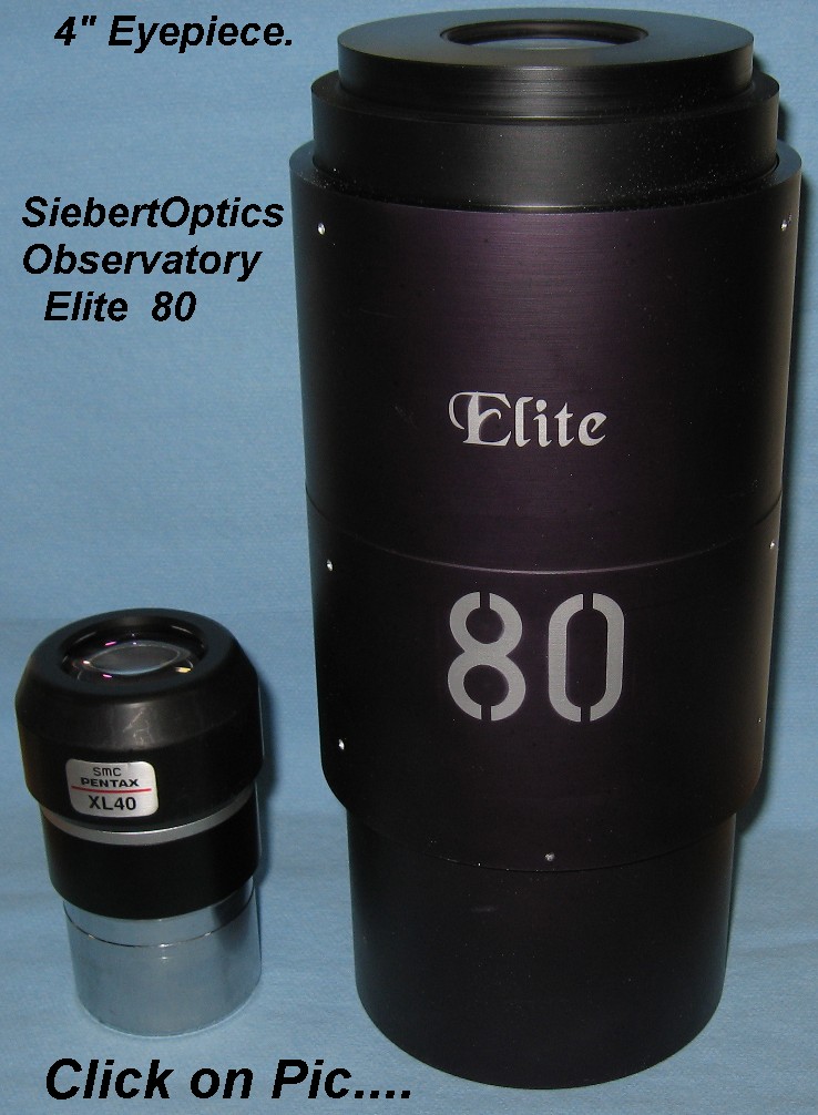

Si tu n'as pas envie de bricoler, pour pas trop cher :
Un 62 mm : https://www.surplusshed.com/pages/item/L3147.html
Un 72 mm : https://www.surplusshed.com/pages/item/L3229.html
et un 80 mm : https://www.surplusshed.com/pages/item/L1837A.html
Sinon, il y a beaucoup mieux, mais c'est plus cher et il faut un PO en 2.7", 3" voire 4" :1e: !!!
Celui-là, faut pas se le laisser tomber sur le pied :eheh: ...
