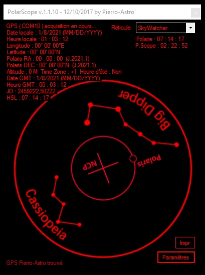

Lors d'un récent achat, j'ai "hérité" d'un petit module GPS Pierro-Astro  de ce type :
Il date de 2014 ou 2015 (?).
J'ai installé les drivers disponibles sur le site Pierro-Astro et le soft Polarscope sur mon PC Win 10  :
https://www.pierro-astro.com/materiel-astronomique/accessoires-informatiques/module-gps-usb-pour-pc-et-mac_detail
Le problème c'est que le module GPS est bien détecté mais apparemment il ne capte pas
les données. Il est constamment en acquisition.
Je ne sais pas si  c'est le fait qu'il ait quelques années et qu'il soit nécessaire de trouver des drivers plus
anciens ? Ou est-ce un autre problème ?
Si vous avez des idées, je suis preneur.
Merci pour votre aide  !

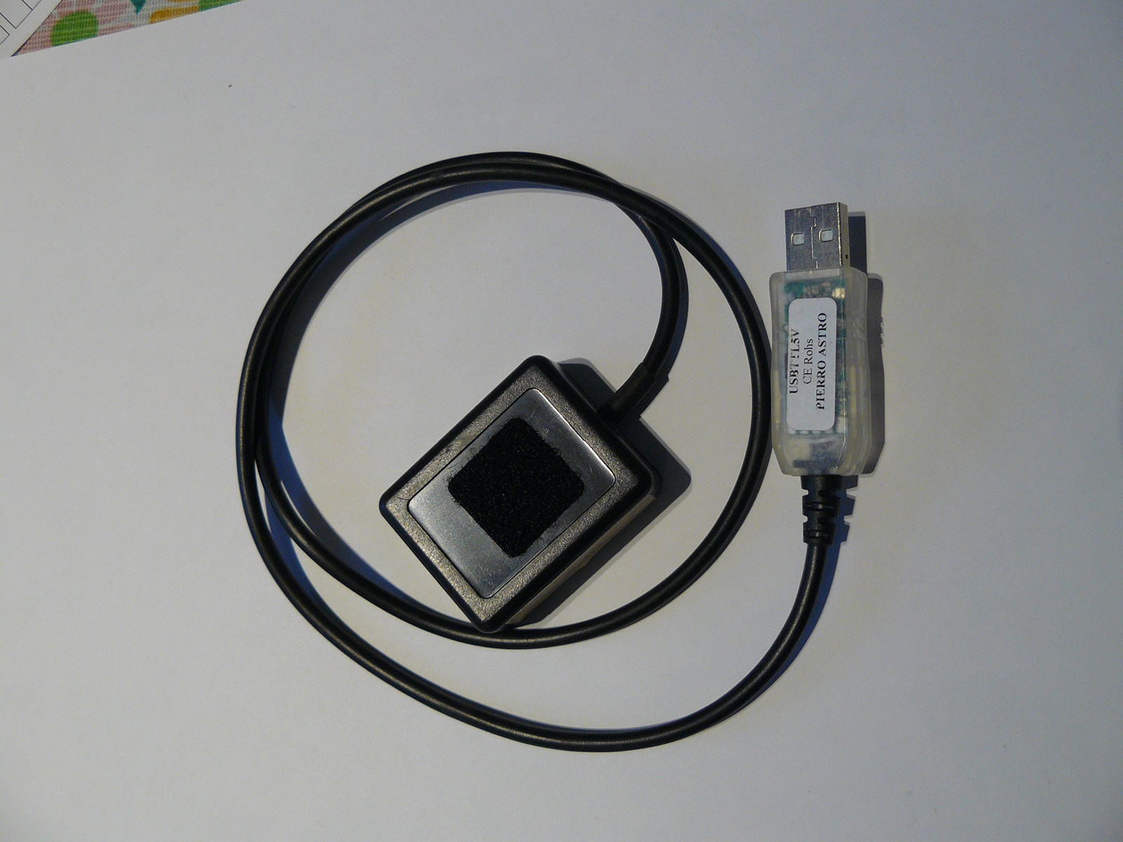

J'ai acheté un module O-GPS1 pour un reflex, et j'ai le même problème.
Je me demande si un environnement urbain n'en est pas la cause... La puce GPS est peut-être bien plus ancienne que ce qu'on trouve dans les smartphones d'aujourd'hui.

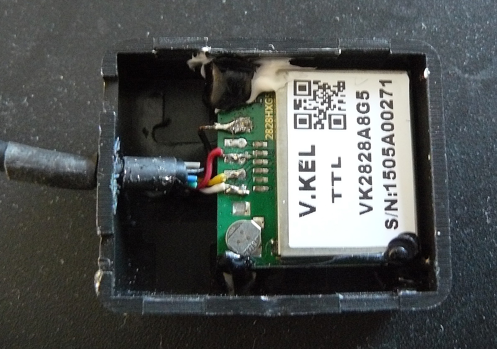

Merci de m'avoir guidé par vos différentes suggestions.  ;)
Alors voilà comment j'ai résolu le problème :
J'ai ouvert le boitier.
Et là plusieurs problèmes :
- les soudures ne sont pas top,
- On le voit en haut, sur le fil noir, un petit filament créé un pont avec emplacement d'à côté,
- le câble tourne sur lui-même, il n'y a pas d'arrêt de traction !
- 2 points de colle sur 3 de maintient du petit
Donc j'ai refait les soudures, supprimé le pont, recollé le circuit à la colle silicone, et aussi collé le câble pour
réduire le risque de torsion. Et enfin rebranché le boitier toujours ouvert sur le PC.
Attente de 2 ou 3 heures, et je remarque enfin une petite Led verte qui clignote sur le circuit !
Ouverture du soft GPSRead....  Et là, enfin  ça marche correctement !
J'ai vérifié, les coordonnées affichées par le soft Polarscope et GPSRead correspondent bien, j'habite
en effet chez moi.... Champagne !
Le temps d'initialisation est vraiment long, il faut que je comprenne pourquoi : non détection des
satellites (j'ai testé en intérieur, ça n'aide pas !), recharge d'une pile nécessaire au fonctionnement,
ou alors le fait qu'il soit de 2014 ou 2015 ?
Bon, plus qu'à le tester encore un peu, éventuellement aménager un petit trou au-dessus de la Led,
le boucher avec quelque chose de transparent.  Et enfin revente, la géolocalisation je n'ai aucune utilité
Un grand merci pour votre aide en tout cas.
Si ça peut un jour aider quelqu'un d'autre...
Albéric
En bas légèrement décentrée à gauche, il semble y avoir une pile bouton. Si c'est le cas, où en est-elle de sa charge ?
Ney
il y a 32 minutes, xs_man a dit :
En effet ! On dirait que ça a été rafistolé avec quelqu'un d'aussi mauvais que moi en soudure ! Ton vendeur, peut-être ?

La pile bouton sur les modules GPS permet de mémoriser un certain nombre de paramètres qui accélèrent la phase d'acquisition d'un fois sur l'autre.
La première phase est longue (surtout si la réception est mauvaise) mais si la pile est ok, après ça va vite.
La maladie de ces modules, c'est la pile qui se décharge. Tu peux la dessouder (ça n’empêchera pas au module de fonctionner) et tu verras, en la mesurant qu'elle est complètement déchargée.
Je remplace systématiquement les piles HS par des supports de pile bouton, comme ça je peux les remplacer sans avoir besoin de fer à souder.
Le type de pile n'a pas d'importance (CR2025, CR2032...) car elle ne sont pas rechargeable, plus c'est gros plus tu augmentes l'espérance de vie. Le choix est plutôt guidé par l'espace à disposition.
ATTENTION toute fois, certains modules utilises des piles boutons 1,5V et d'autres des 3.2V.
Il me semble que la batterie du V.KEL est une MS621FE et la puce une G8020-KT
Autre remarque: Le coté antenne à orienter vers le ciel, c'est celui là:
Enfin la capacité d'un module à ce caler rapidement dépend de la génération de la puce embarquée. De plus certaines puces permettent de ce caler sur plusieurs constellations (GPS, GLONASS, Galiléo...)
Datasheet: VK2828U7G5LF  (quasi identique au PCB près)

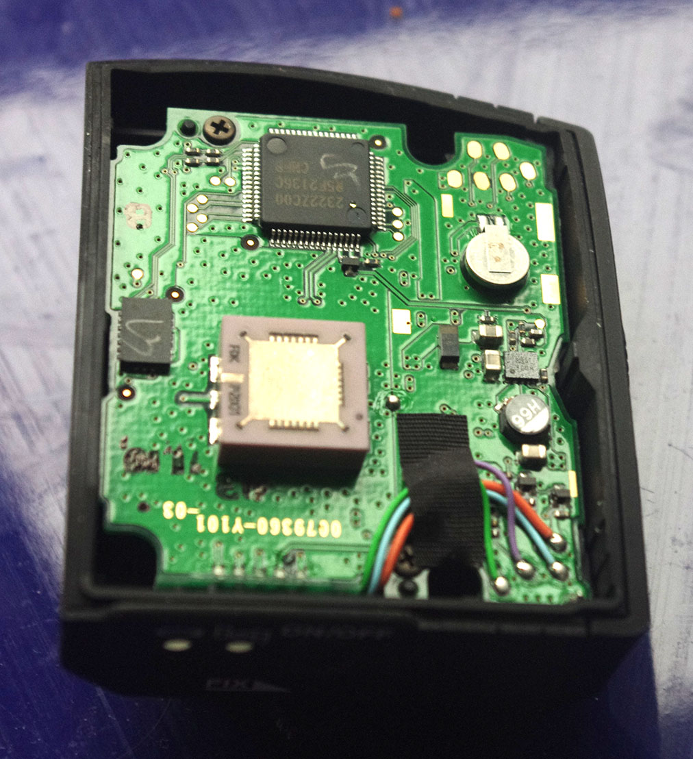

J'ai également ce gps
Il fonctionne a l’intérieur près d'une fenetre
J'ai eu plus de chance au niveau cablage
La photo est une vue de dessous
Cdt Daniel
Modifié par teko38
Salut Daniel,
Ah oui le tiens est nettement mieux soudé !
En plus ils ont eu la bonne idée de coller le câble pour éviter la torsion !
Te rappelles-tu combien tu l'as acheté ? Et quand ??? :?:

Mon accu semble également hs
Le démarrage est long
Gps alimenté en usb tension aux bornes de l'accu 2.9 v
Gps non alimenté tension au bornes de l'accu 0.2 v après une utilisation précédente de 4h
La led verte est l'impulsion pps qui indique une bonne  réception
Je suppose que c’est un accu lithium
Cdt Daniel
