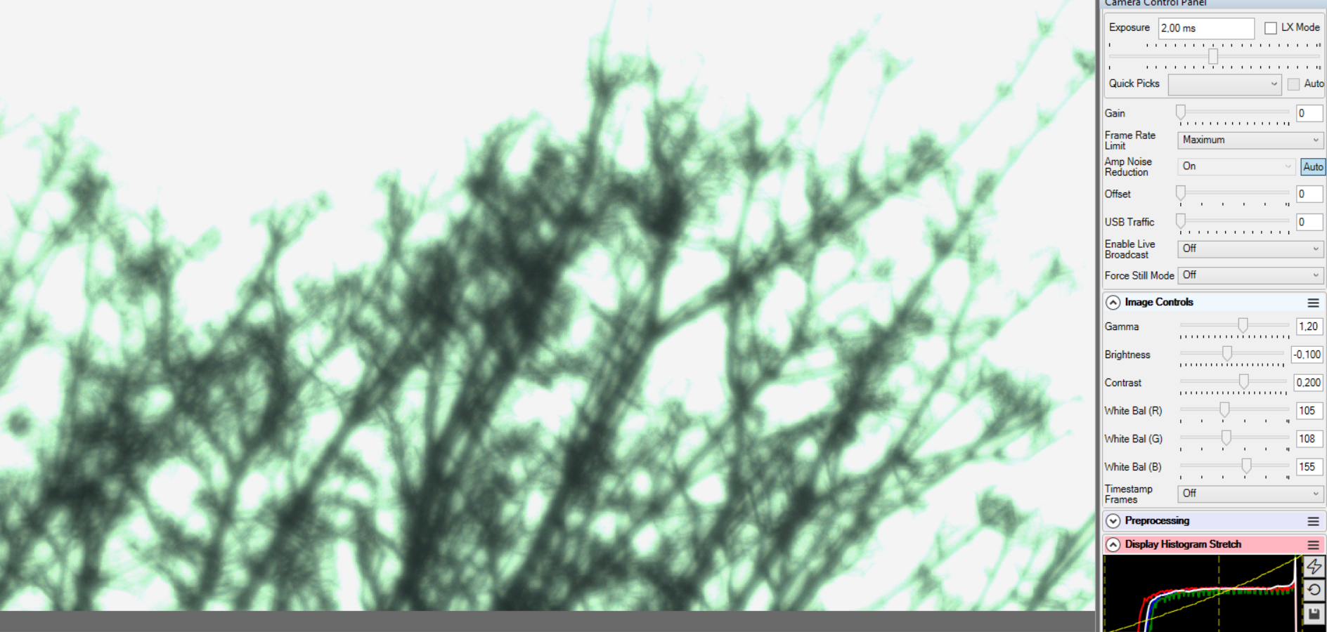

Effectivement, j'ai visé des arbres à l'horizon, à environ 500m, j'ai reculé la caméra sur le PO et j'ai commencé à voir qqch: en ajustant quelques paramètres pendant 5 min, j'ai obtenu ça:
C'est pas net, mais au moins il y a quelque chose, ça me rassure. C'est plein sud, donc ya le soleil pas loin et beaucoup de perturbations...

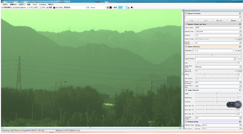

La caméra n'est pas forcément faite pour être utilisée en plein jour, mais bon sur la doc de la caméra, ils montrent ça:
donc je m'attendais à mieux, mais on avance... Hâte de tester sur la lune, quand les conditions le permettront.
