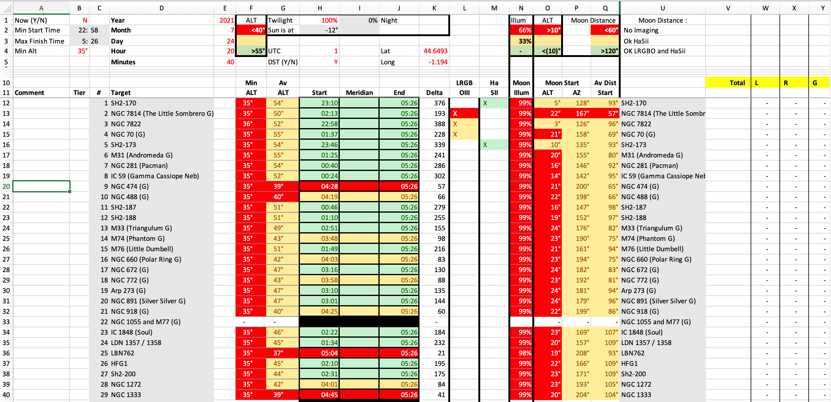

Il suffit d'entrer votre location (long, lat, UTS différentiel (1 pour la France)), de préférence un masque de votre horizon (pour chaque AZ, le niveau minimum ALT compte tenu des arbres, maisons et autres obstacles, le niveau max si vous êtes sur balcon avec obstacle au dessus), pour chaque cible le RA et DEC. J'ai inclus 200 cibles à titre d'example. Vous devez ensuite indiquer la date (maintenant ou autre) pour votre nuit astro. Le fichier va ensuite calculer :
1) Horaire de début et fin de la nuit astro pour votre location (on peut choisir entre soleil a -12 degrés jusqu'a -18 degrés).
2) Calcul de la fenêtre astro de début et fin pour chaque cible en fonction de 1) ci-dessus, de votre masque horizon (obstacles autour de vous), et de l'altitude minimum que vous souhaitez (par example 30 degrés).
3) heure de passage de méridien pour chaque cible
4) ALT moyenne et minimum pour chaque cible durent la fenêtre calculée dans 2)
4) AZ, ALT de la Lune pour le début de chaque cible calculé selon 2. ci-dessus. Distance angulaire de votre cible jusqu'a la Lune. Illumination de la Lune pour chaque cible.
5) La couleur des cellules excel change en fonction de paramètres (durée de la fenêtre en minutes, distances par rapport à la Lune, illumination, etc.. et peuvent êtres modifiés).
6) Pour chaque cible, on peut aussi indiquer s'il s'agit d'une cible LRVB, SHO our les deux. La cellules changera de couleur en fonction de la la distance de la Lune et de son illumination selon une formule des astronomes de Berkeley.

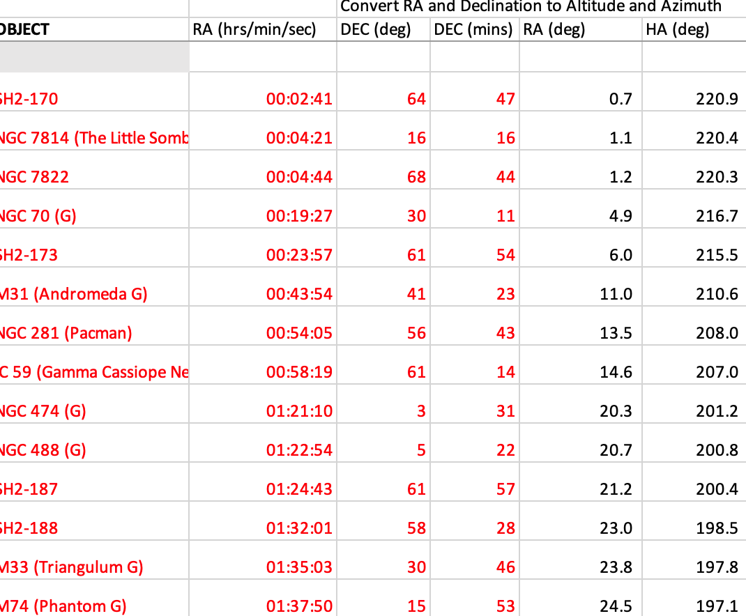

Premier photo : l'onglet des résultats

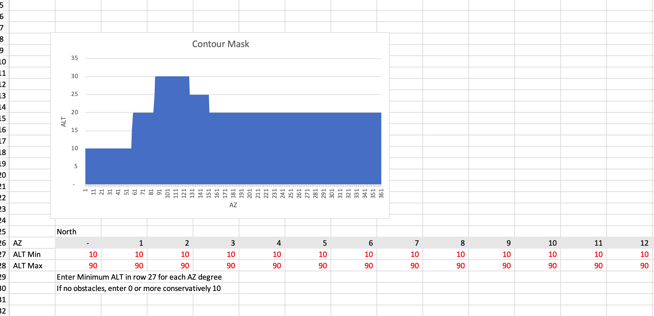

Deuxième photo : onglet du masque horizon avec un example
Troisième photo : onglet ou l'on indique pour chaque cible les données RA et DEC.
J'espère que ce fichier vous sera utile. Les formules du fichier sont très compliquées - a vos risques et perils si vous souhaitez les modifier !!! 15mb de formules. Les résultats sont cohérents avec sky safari au degré près.

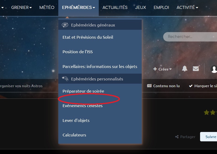

Bravo ! Il faut mettre cet outil ailleurs que dans un simple post.
Je le télécharge, mais j'aimerais bien avoir l'assurance de le retrouver facilement si je le paume.
Modifié par Alhajoth
Félicitations aussi à celui ou celle qui a créé cet outil, et bravo à celui qui l'a trouvé.
Pour répondre à @Alhajoth on pourrait le mettre ici dans le menu WebAstro, si les décideurs en sont OK.
Ney
Je suis l'auteur du fichier (j'ai des obstacles autour de moi et je suis limité à entre AZ 120 à 220 et 245 à 330. L'emplacement ci-dessus me parait pratique.
Merci
Hello !!!
C’est un super job qui en intéressera plus d’un.
Par contre, non on ne va pas modifier les menus pour intégrer ce sujet.
L’auteur peut l’ajouter dans la Noctua (grosse bibliothèque de Webastro) mais aussi ici :
https://www.webastro.net/files
C’est un lieu où l’on peut héberger tout plein de fichiers utiles à tous :)
