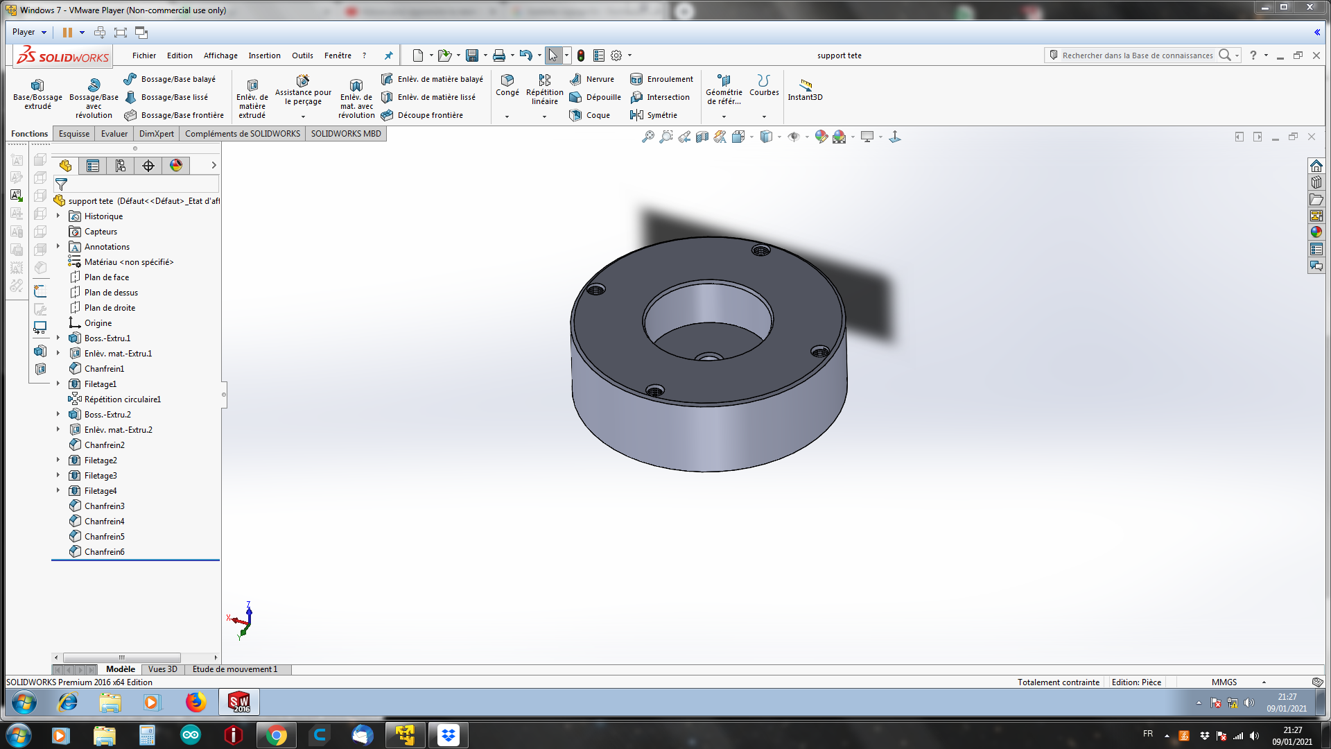

voici une premiere ebauche de la partie qui se fixera sur la monture

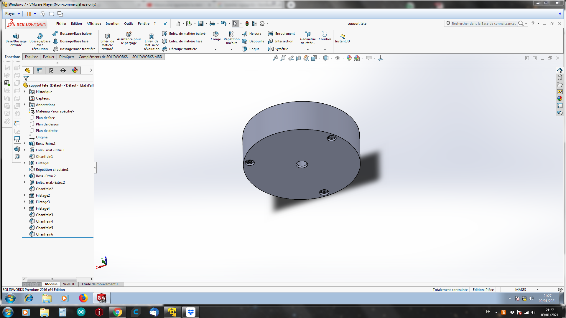

en dessous 3 tige fileté en m10, je vais voir a faire fabriquer des bielletes  a pas inversé, pour facilité la reglage de l assiette les biellettes seront les plus courte possible pour eviter la flexion, mais devront avoir une longueur suffisante pour y passer l'axe fileté m10 centrale de la monture

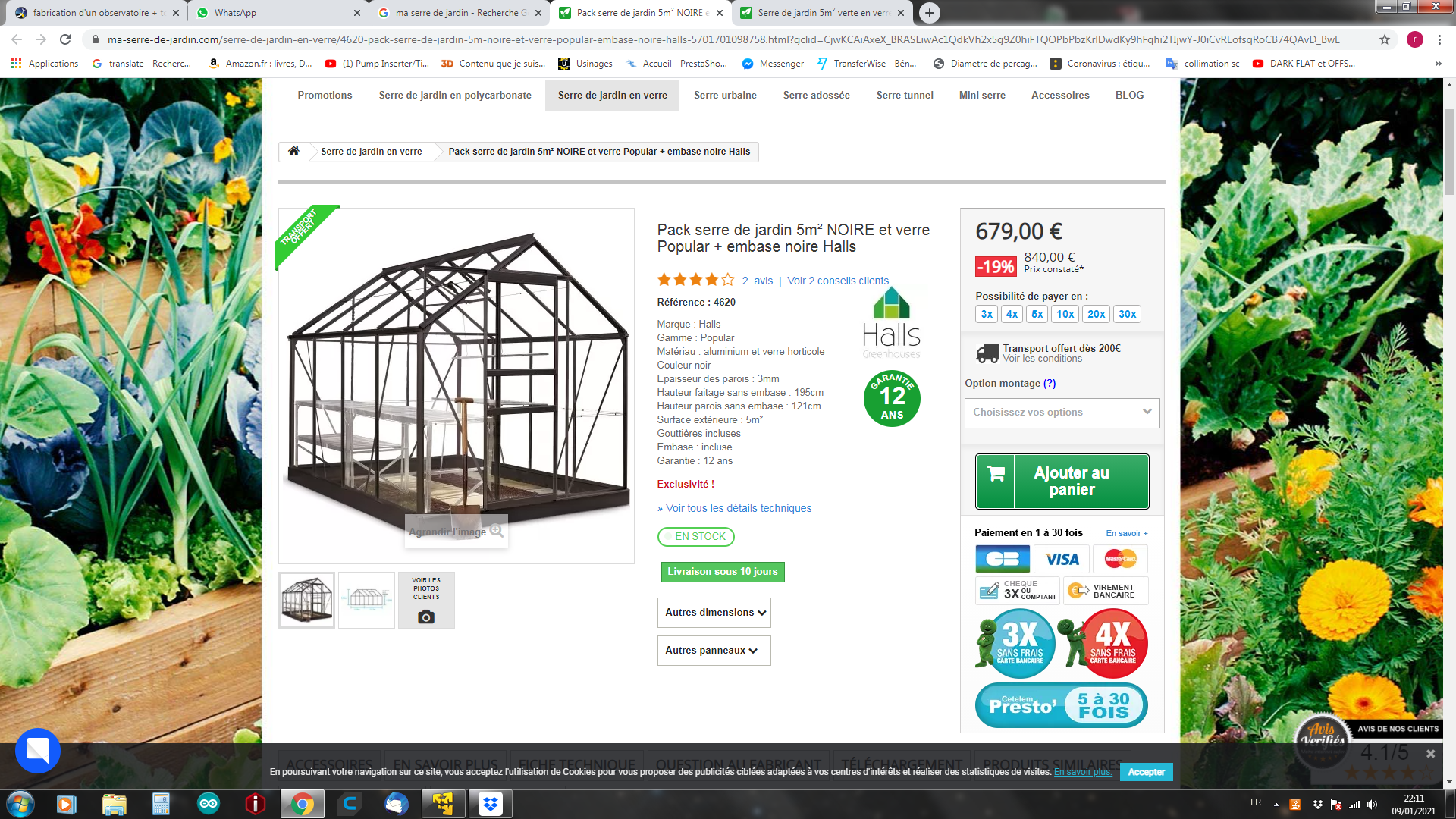

conçernant le choix de l'abris, apres avoir jeter un oeil rapide à taille egal et prix quasi egale, je prefere me tourner vers une serre pour une  raison
l'aspect esthetique, pour l'implanter sur le terrain le telescope lui même devient un element decoratif
par exemple:
donc l'idée sera de reguler la temperature pour eviter la fournaise, donc deja lucarne automatique et assombrissement du toit
ensuite pour la modification du chassis, le site motedis sera impeccable, l'idée est de la monté tel quel, puis prevoir une decoupe des façes avant et arriere, kit à refaire découpé des panneaux de verre, creer une ceinture sur l'embase, et une autre sur le toit
