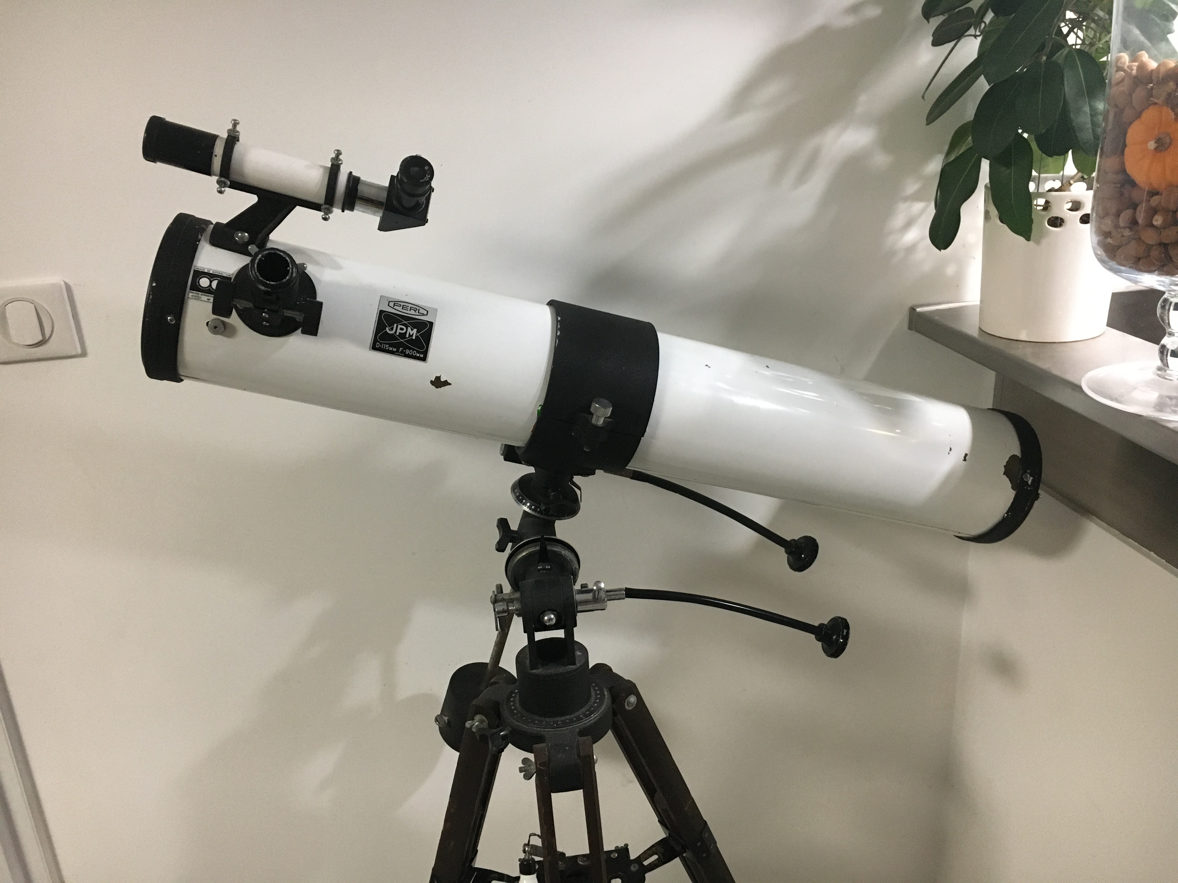

Bonjour je souhaiterais savoir si il est possible de monter un goto sur mon vieux perl 115/900 et si oui avez-vous une estimation du prix.

il s’agit de la monture d’origine je ne saurais pas te dire le modèle (fin des années 70) si ce n’est qu’il s’agit d’une équatoriale.

je viens de regarder les montures effectivement le prix est relativement correct cela dit comment assure t on la liaison entre le tube et la monture ?
sur l’existant j’ai un collier cylindrique en 2 parties serrées sur le tube par une vis faut il prévoir l’achat d’un autre raccord ?

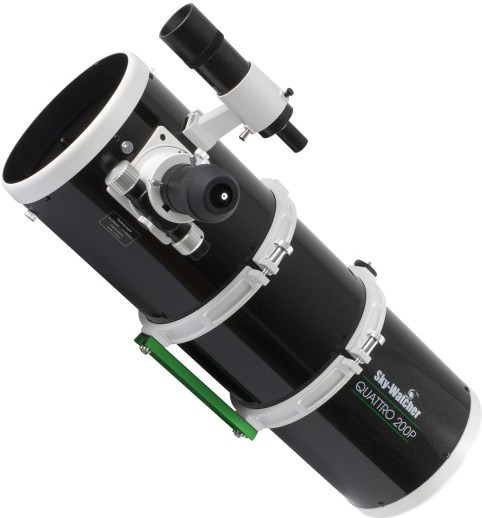

Normalement le tube est tenu par 2 colliers, eux mêmes reliés par une platine. Sur la monture il y a une mâchoire pour tenir cette platine.
Il existe 2 formats principaux, pour la platine, format vixen (largeur environ 45mm)  et format losmandy (largeur environ 70mm)
Exemple ci dessous, un tube newton SW, avec 2 colliers blanc et la platine verte.
Si tu peux poster une photo de ton tube et de sa monture actuelle on pourrait vérifier comment ils sont reliés.
Pour le reste, je ne pense pas que motoriser ta monture actuelle  économiquement viable ou possible (dépendra de comment ton tube est fixé).
Si tu achète une autre monture, il faut effectivement verifier que tu puisse y fixer ton tube.

Salut et merci pour cette réponse la photo montre bien mon problème !
Après visite de quelques sites de vente en ligne je me demande s’il ne serait pas plus simple et moins onéreux de racheter un télescope complet .
plusieurs soucis, le porte oculaire d’époque est en 1 pouce
la monture un poil légère pour les dimensions du tube
mais j’ai un profond affecte pour ce matériel de mon enfance je pense le garder en l’état et peut-être racheter un dobson avec goto pour mon gamin si ça lui plait
j’ai pu lire que les dobson sont plus simple d’utilisation pour les enfants qu’en pensez-vous ?

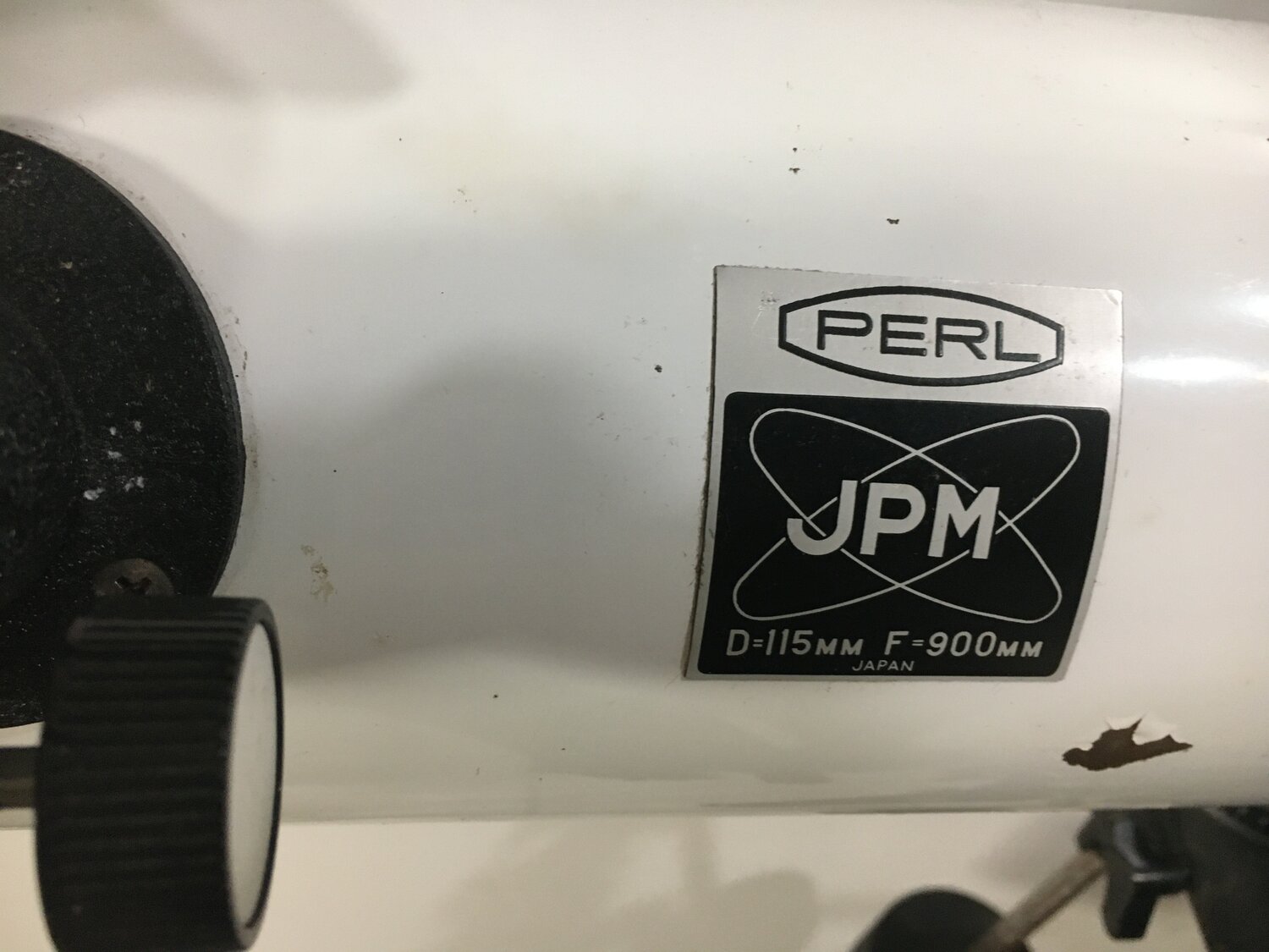

Ton telescope est un Perl JPM, proche du Perl Vixen dont il est question dans le post suivant
Je comprends ton attachement sentimental à ce télescope, et à ta place je le garderais en l'état, sans modifs.
