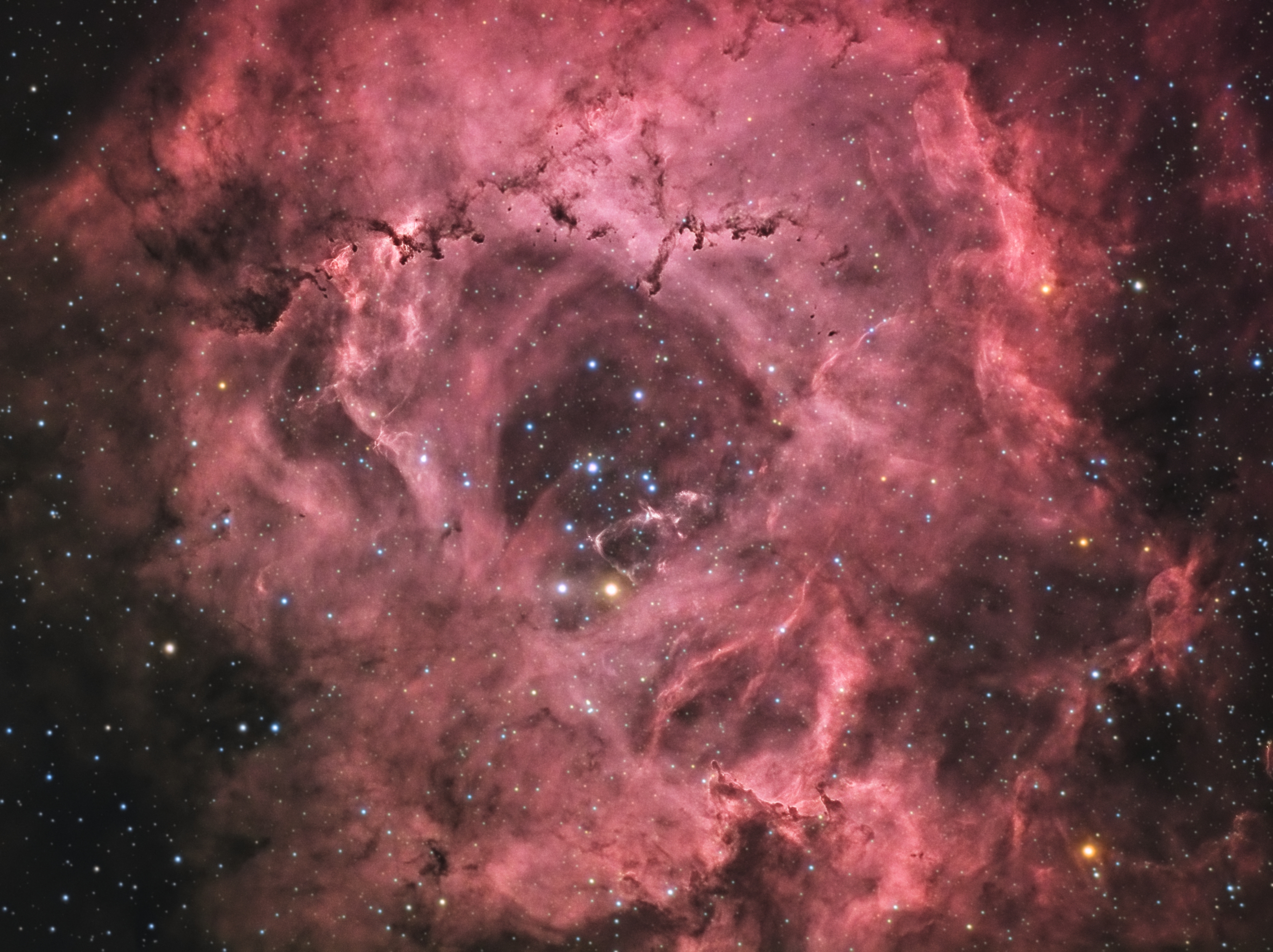

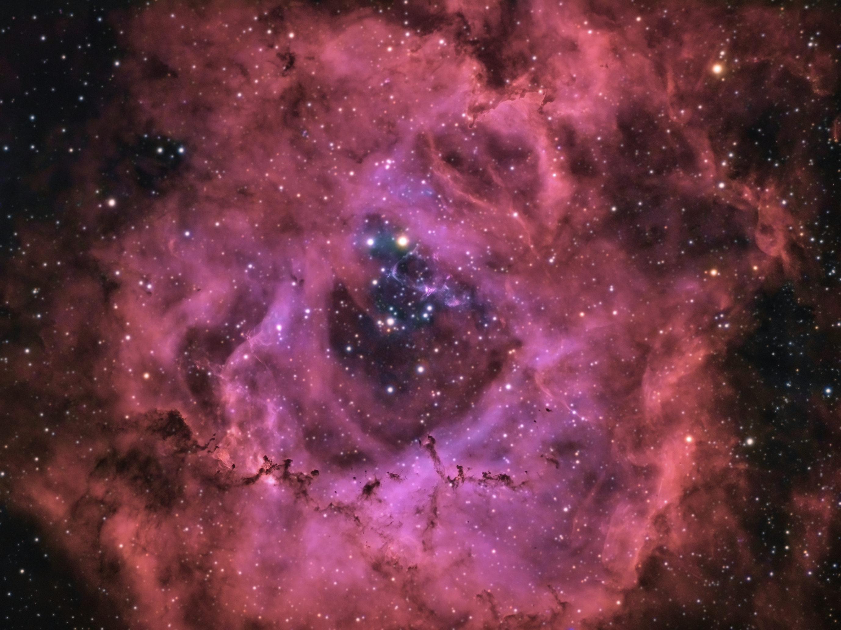

Après une année 2020 riche en image, l'année 2021 commence deja fort bien !
J'ai fait la rosette sur 2 nuits. C'est un mixage HaRVB. Il en manque un bout car la 314L+ à un micro capteur http://www.astrosurf.com/uploads/emoticons/biggrin.png
Qu'en pensez-vous ?
J'ai un petit doute sur le fait de l'avoir un peu sur traitée...?

Tout simplement magnifique! Bravo pour cette image! A 72 mm, c'est possible ça? Soit t'as un ciel formidable, soit t'es un as du traitement! Ou les 2...
Tu obtiens un contraste et des détails époustouflants! Je viens de poster aussi une Rosette, la mienne fait pâle figure à côté de la tienne...
Merci à vous deux :)
Euh, je suis dans un village à 20 km de Dijon. Il me semble que je suis en vert sur la carte avex. J'ai déjà chopé des magnitudes 21 avec des luminance de 3min. Je pense avoir un ciel moyen bin et être moyen au traitement.

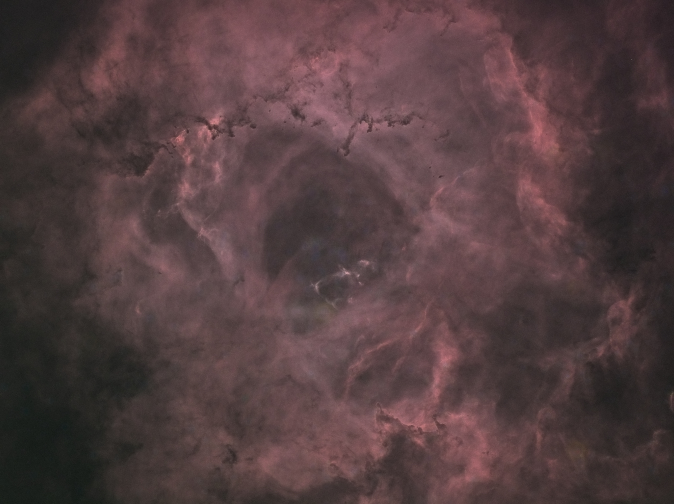

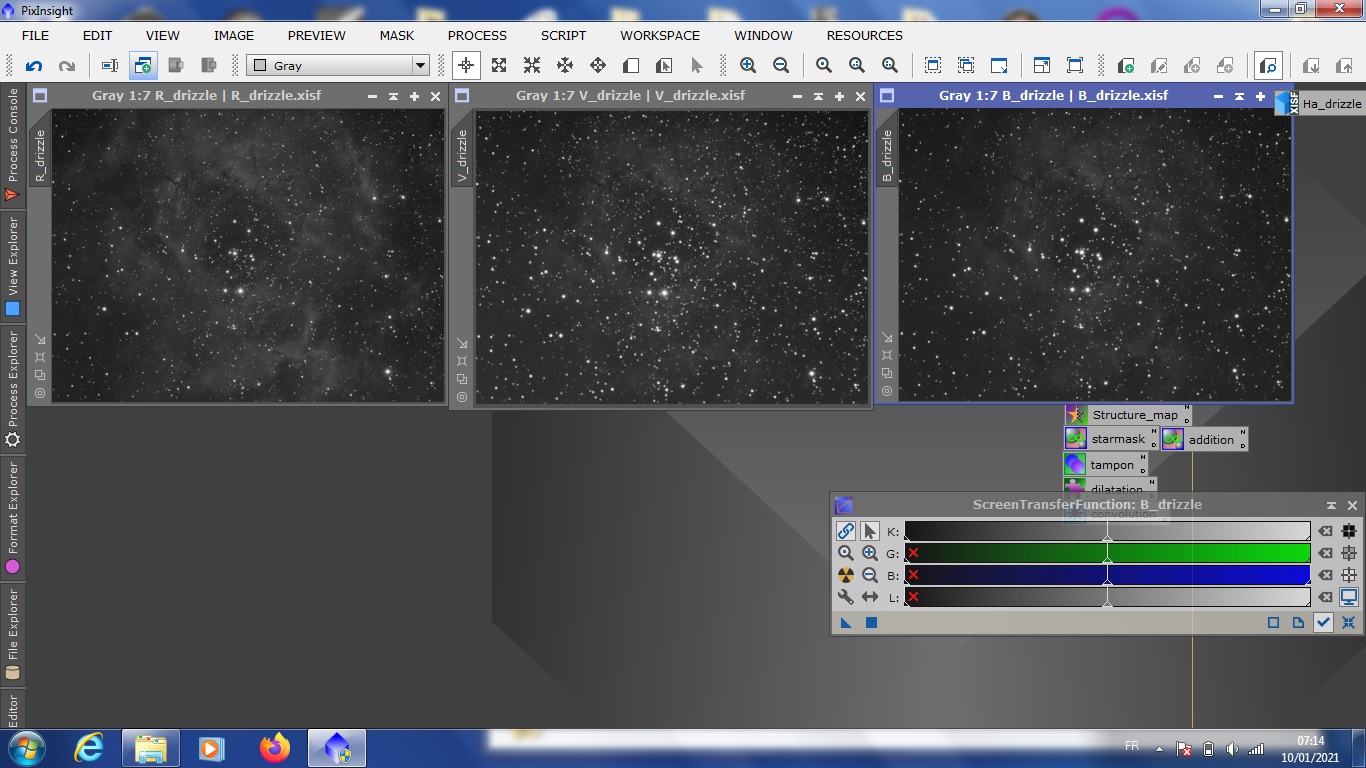

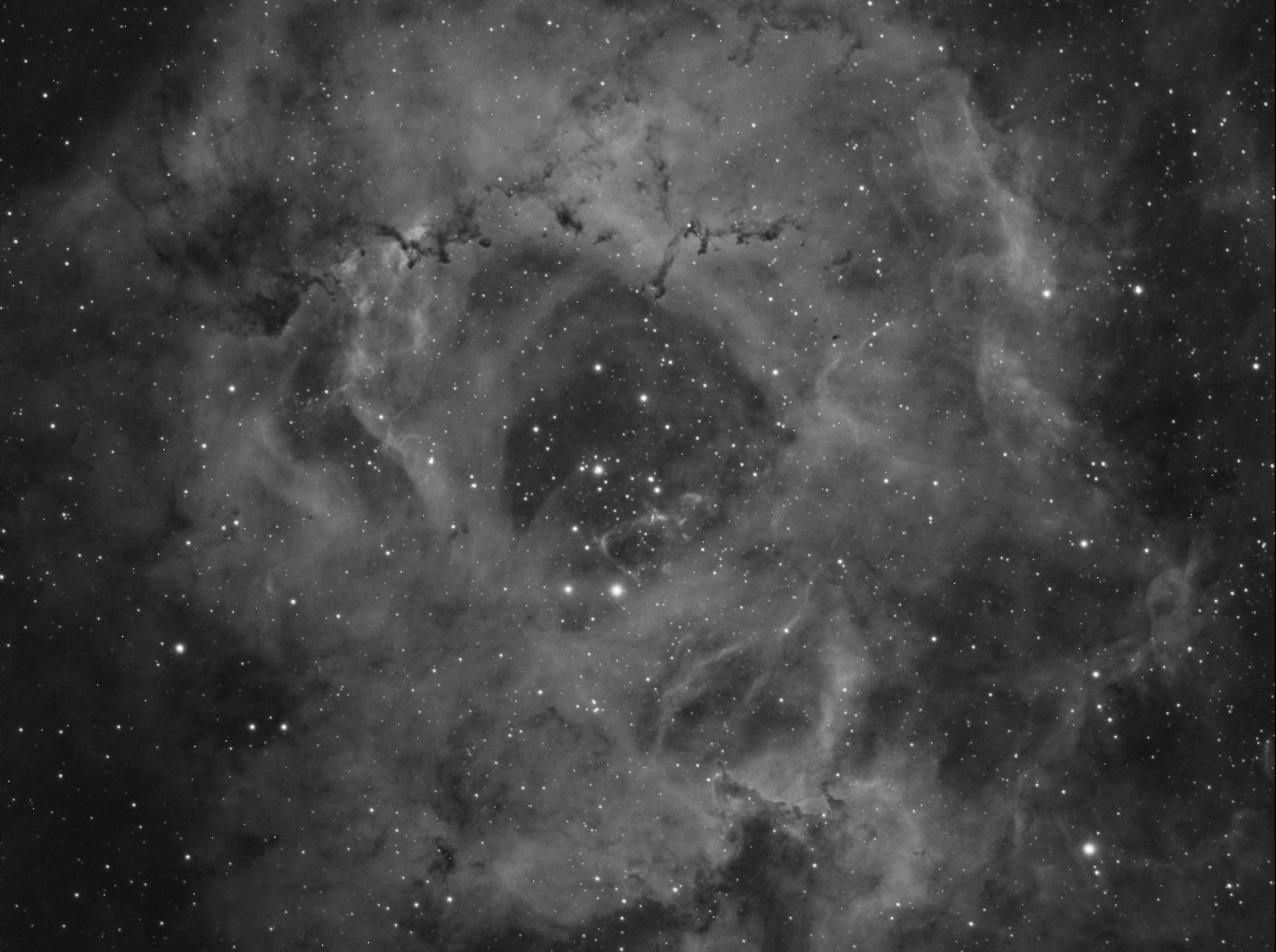

Pour te donner une idée, voici 1h10 de luminance Ha (la 1ere soirée) traité en 5 minutes pour avoir une idée de à quoi je pouvais prétendre avec mes brutes. En tout sur les 2 soirées jai un peu plus de 3h de Ha par tranche 10 min.
Et les RVB avec la stf de pixinsight (visualisation)

Wahou super, on n'a l'impression d'être dedans! C'est vrai que le traitement flash mais ça ne me gêne pas!
Bravo!
Il y a 2 heures, Justino21m a dit :
A minima bon seeing lors de tes acquisitions alors! Les nuages de poussière sont vraiment super résolus! C'est vrai que cette technique est peu affecté par la PL. Avec moins de PL, tu choperais plus de bleu et de vert, c'est tout... Ce qui est vraiment impressionnant c'est la résolution avec seulement 72mm de diamètre...
Je reviens sur ta question sur le traitement: moi, j'aime bien!

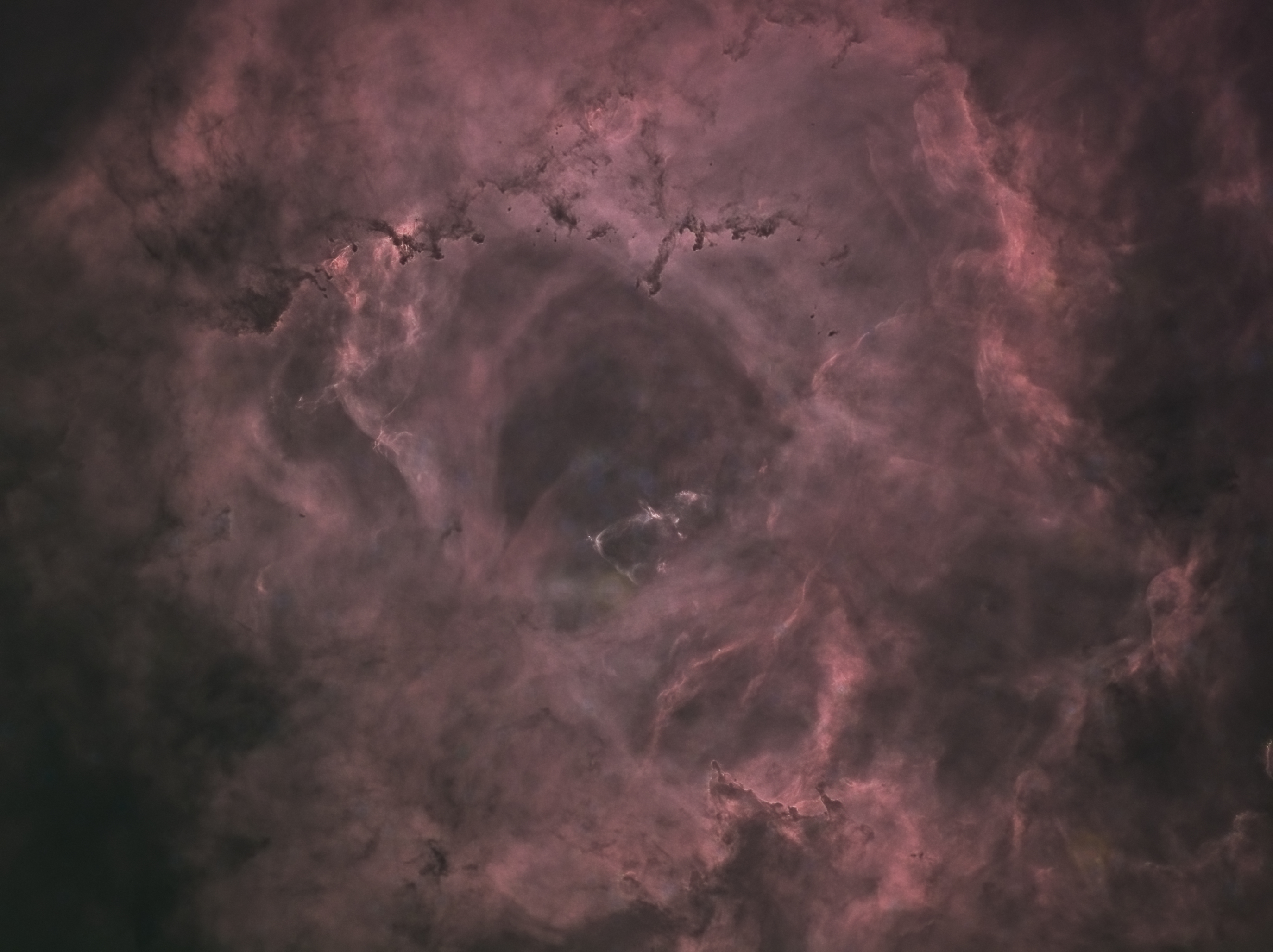

J'ai pas précisé mais j'ai passé l'image dans TOPAZ, ça a aidé sur la résolution, j'ai sous le coude la version avant passage dans photoshop (filtre pas haut et topaz) et l'image en sorti.
A ce stade, je travail sur la starless, les étoiles sont traitées à part
Avant :
Après :
il y a 4 minutes, Justino21m a dit :

Un petit spoiler de la cible, déjà 3h de Ha réalisé hier soir par sub de 900sec, c'est l'intégration à l'arrache avec juste une visualisation :

Très belle, j’aime bien quand on essaie de faire ressortir les nuances de couleur. On a souvent tendance à trop forcer sur les rouges...
À titre de comparaison, j’ai aussi imagé la Rosette et je suis passé d’une version rouge à une version plus nuancé...
Le résultat est ici
Oui, j’aime bien la couleur plus violette :)

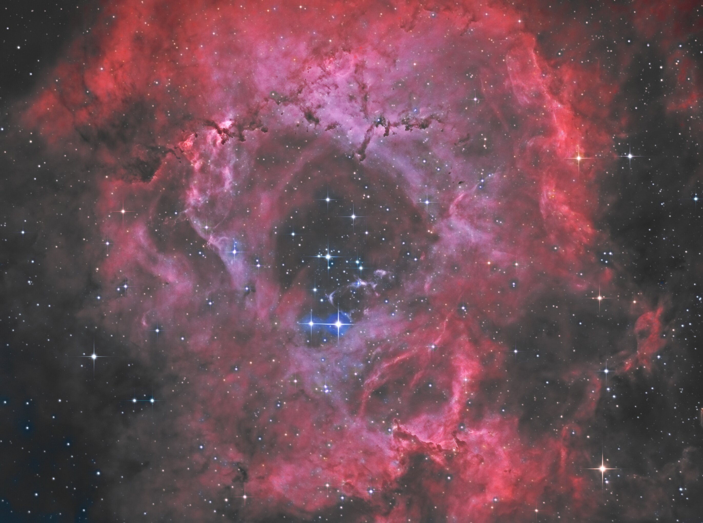

Par contre, je suis intrigué par le halo sombre autour des étoiles, qu’il n’y a pas sur la V1. 🤔
C'est parce que sur cette version j'ai fais un mixage Ha HaVB, les étoiles sont nettement plus fines sur la couches Ha que sur les couches V et B. D'où un halo bleu autour de la okupars des étoiles. En essayant de l'atténuer, ça donne ces halos sombre... Pas réussi à faire mieux :(

Une nouvelle version, traitée un peu différemment, avec ajout d'aigrettes, un peu pour cacher la misère des étoiles
Dans un registre plus HOO

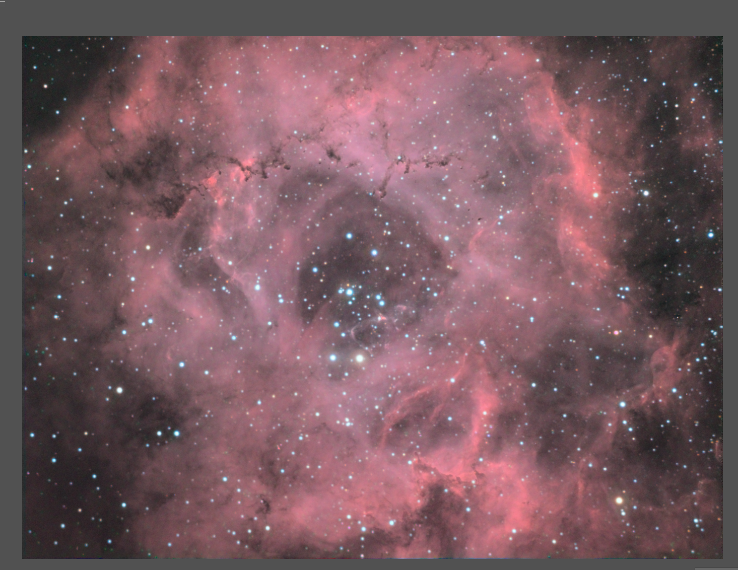

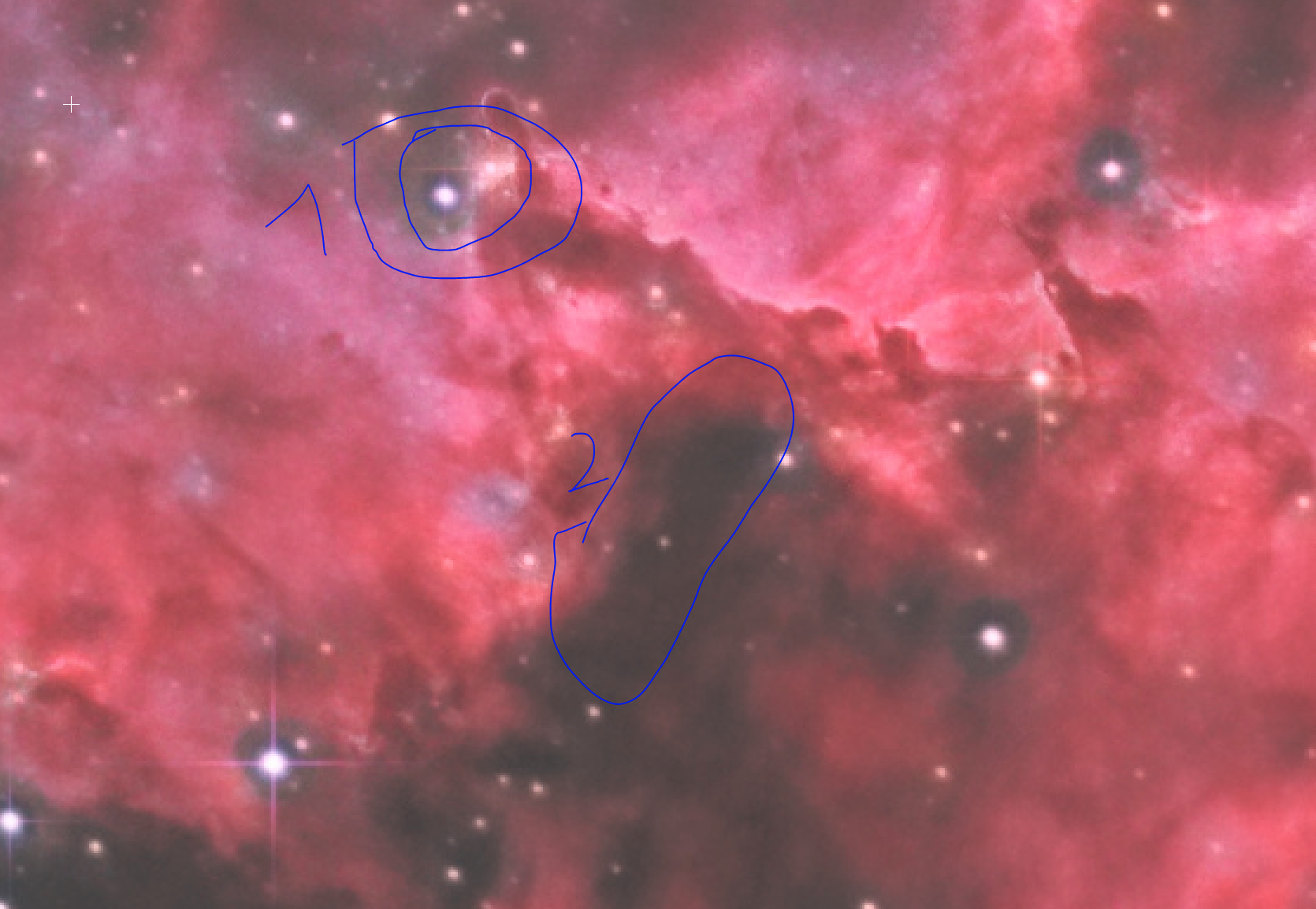

sur ta derniere version  y a 2 points : sur 1 : tu as un rupture de l'image assez visible et sur 2 une sorte de léger griffé oblique. C'est deux points me font penser à > image starless via Starnet (genère  le1) , Topaz (génère le 2)  puis retour des étoiles / ou Ha en luminance.
Tu as aussi des liserets blancs sur les détails aux bordures des zones de gaz > en général ca peut provenir du sharpening et ou du LHE.
Pour tes halos autour des étoiles c'est classique et pour s'en débarrasser c'est pénible mais pas impossible et tout dépend comme tu abordes la gestion globale des étoiles dans l'ensemble de ton Workflow.  Les étoiles ca fait chier et on sera tranquille quand elles seront toutes éteintes ;)
Après tout le monde est pas psychopathe comme moi à pixel peep mais c'est une habitude... En tout cas les images sont sympas. Bon ciel

Merci du retour. Effectivement, j'ai un peu de mal à bien traiter cette image (les autres aussi d'ailleurs :)). J'aurais dû lui faire une couche OIII pour être plus tranquille. Car le HaRVB, c'est pas évident. J'aime guère la couleur tout saumon...
Salut axel,
Merci du retour ! Tu as tout juste sur les défauts signalés ! La luminance est du Ha pur, après deconvolution, réduction du bruit, j'ai fait une montée d'histogramme masqué, puis starnet.
Je traite séparément les étoiles et l'objet et je remet tout le monde ensemble sur la fin. Si tu es motivé, je peux te passer les 4 fichiers linéaires (à quelqu'un d'autres aussi) :)
Le problème majeur, c'est que mon Ha (6nm) fait de très fines étoiles et mes LRVB ultra bas de gamme (zwo 1er prix) me fait des étoiles énormes...

Ok, j'ai regardé et j'ai essayer un truc rapide doc les contrastes, le bruit, les couleurs j'ai fait ça à la volée. Je me suis concentré sur les halos et les étoiles. Je me fixe aussi des limites de temps sinon je deviens dingue.
En gros j'ai un master RGB et un master Ha
RGB alignement des couleurs et strech + curv sat > j'ai rien touché d'autre
Ha un strech direct sans rien toucher et un coup de DSE script.
Autre point je n'ai pas fait de blend du Ha dans le R. J'y suis allé direct en Ha luminance
 Sur ton RGB du fait des étoiles empatées (t'as refocus à chaque filtre?) il a fallut choisr entre étoiles couleurs ou étoiles. Pour garder tes étoiles couleurs tu dois dégager thes étoiles Ha sinon tu auras des halos degeux
HaRVB avec étoiles RGB (donc empatées). Il aurait fallut clean le master RVB pour néttoyer tous les halos mais c'etait pas le but.
Merci d'avoir partagé tes datas
Refocus Refocus, Refocus +  des meilleurs filtres et voir si un filtre UV en plus pourrait servir.
