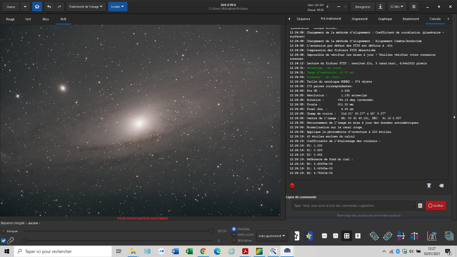

Jai repris mes DOF et j'ai lancé le script "Couleur Prétraitement", Siril a mouliné et fait son job.
J'ai ensuite croppé les bandes noires, fait une extraction de gradient, et j'ai ensuite voulu faire un étalonnage des couleurs par astrométrie.
Et voilà ce que j'ai obtenu :

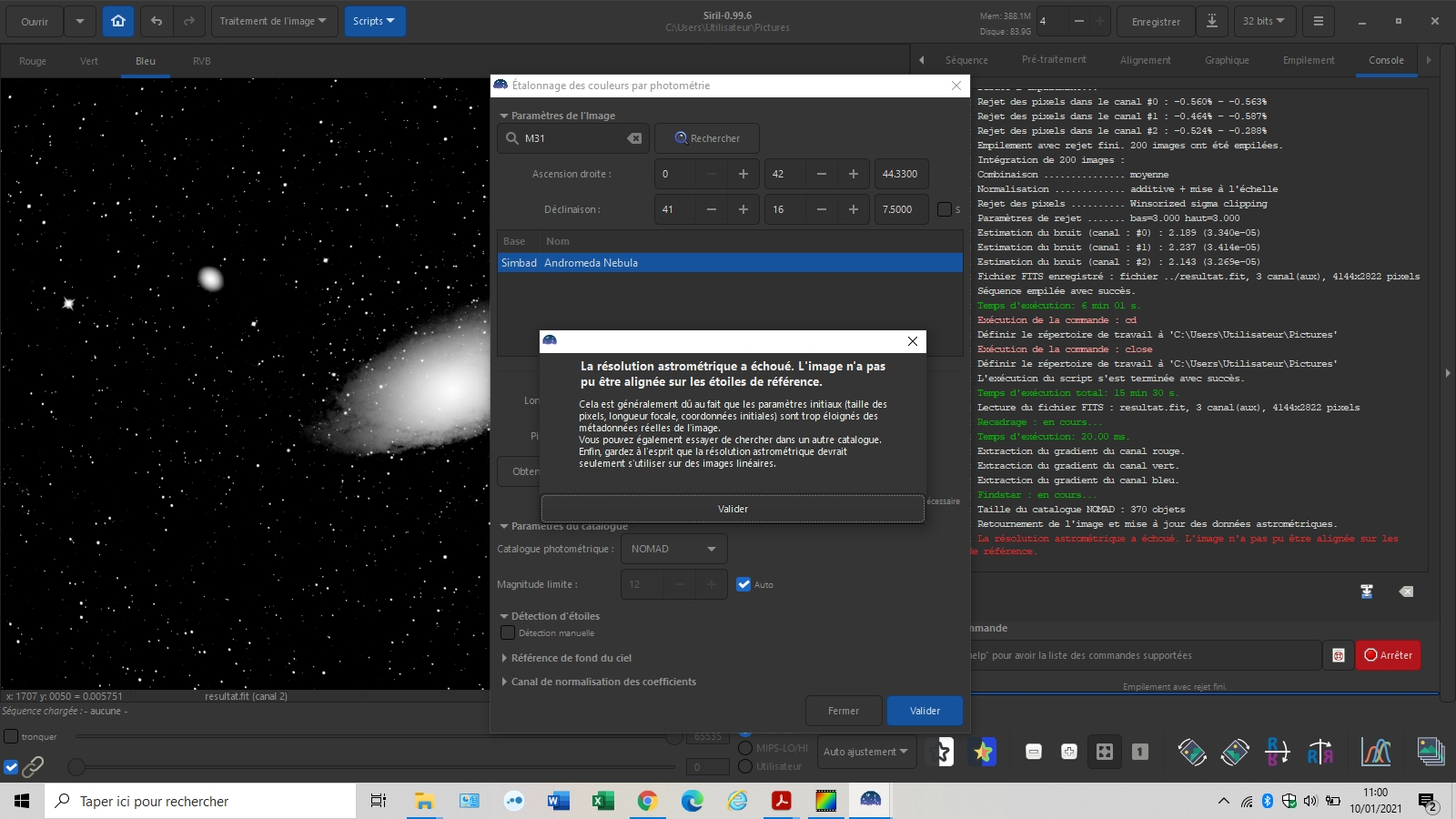

1285531512_MessageerreuretalonnagecouleurSiril.thumb.jpg.d87f7566390a5caba9369778fe379b6e.jpg
Pour info, dans la partie focale et taille des photosites j'ai demandé à récupérer les métadonnées du fichier qui sont celles-ci :

Je n'ai hélas pas pu récupérer le log car après avoir fermé la fenêtre d'avertissement, le logiciel ne voulait plus rien faire, j'ai dû killer la tâche sous Windows 10 !
J'ai relancé Siril, tenté un nouvel étalonnage des couleurs du fichier resultat.fit, et rebelote...
Je vais tenter avec un étalonnage standard, sauf qu'il me faut me replonger dans le manuel je ne sais plus comment on fait...
En attendant, je ne comprends pas cette erreur répétée sur les données qui me semblent cohérentes !

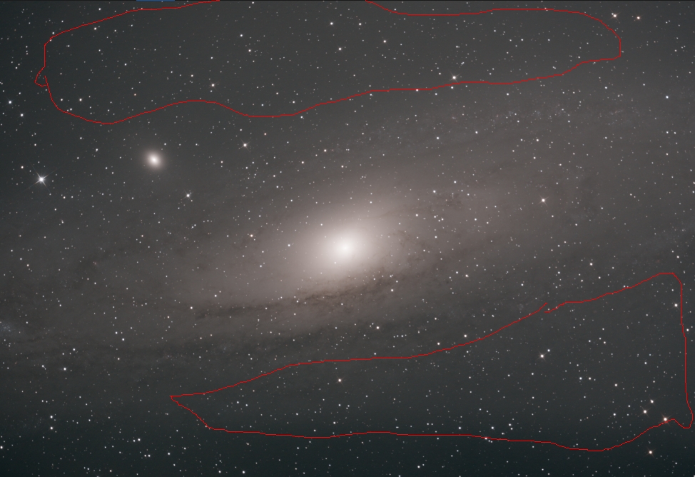

J'en profite pour demander s'il est normal que M31 ne se détache pas plus du fond ?
Les parties entourées en rouge ne devraient pas être plus sombres ?

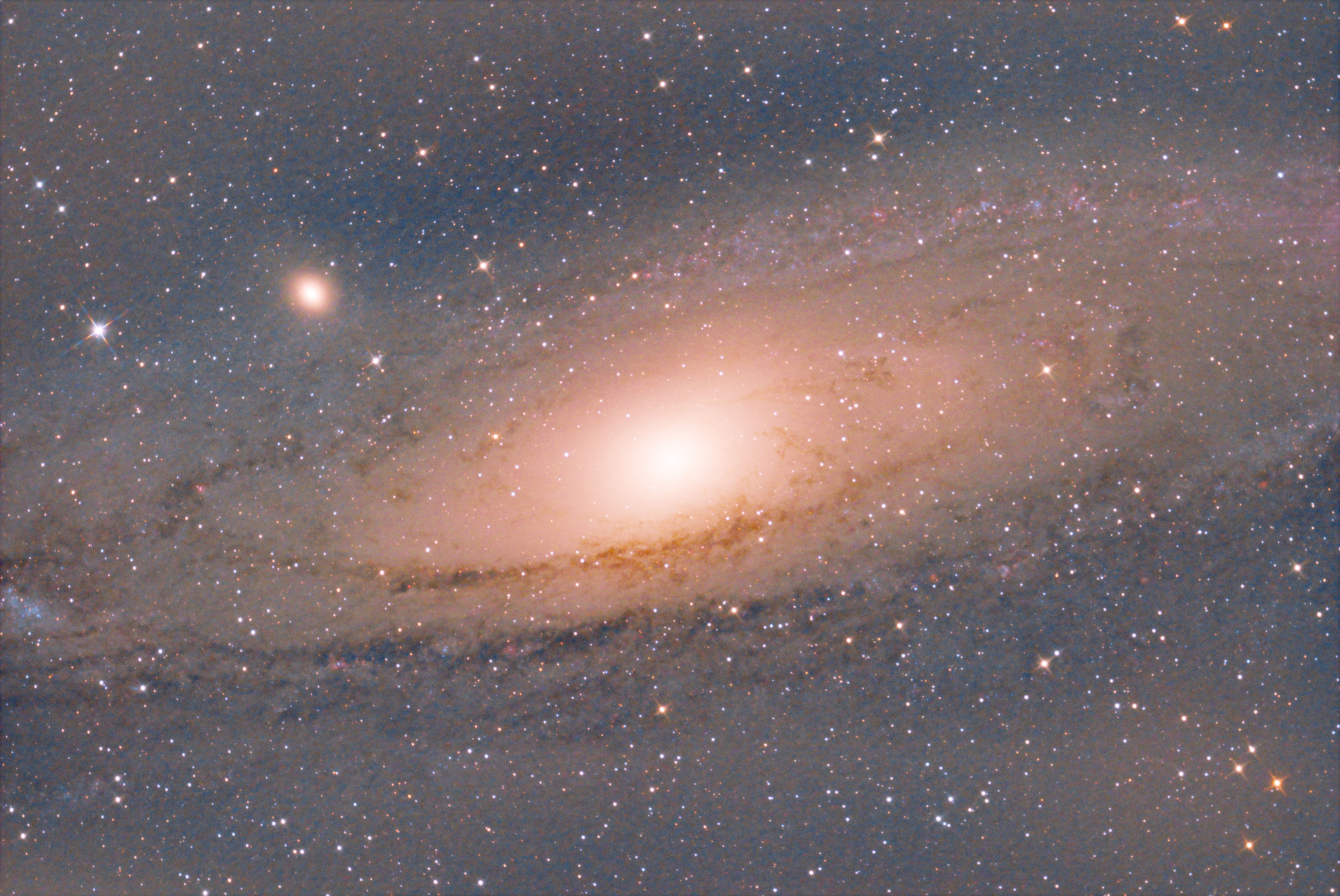

Je viens de terminer le traitement, de l'image en suivant le tuto de Colmic, il y a vraiment un problème...

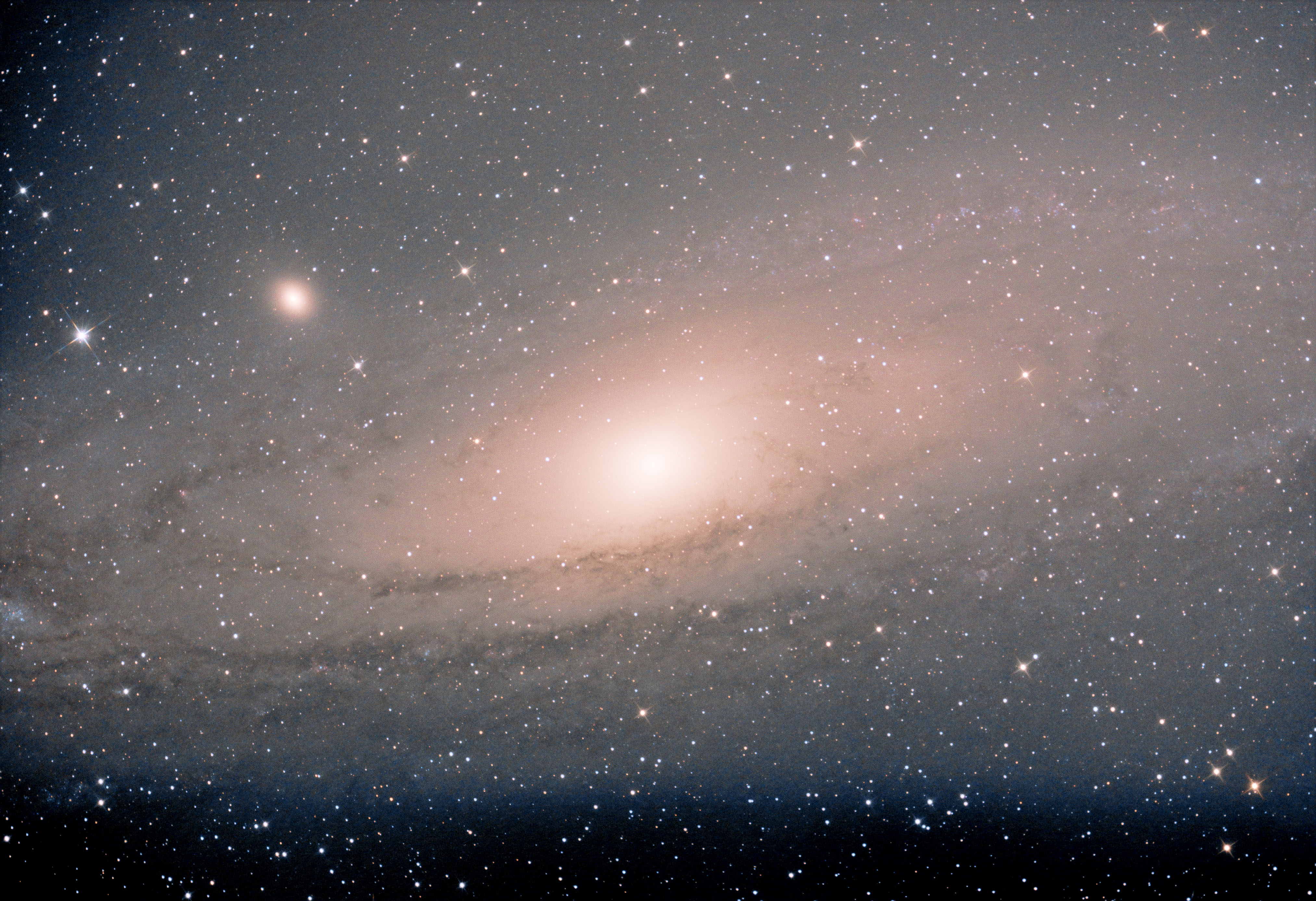

Mais sur la photo ci-dessous, je ne comprends pas le manque de séparation de M31 avec le ciel profond et surtout cette bande noire  en -dessous...
La même avec le script sans DOF, il y a quand même quelque chose dans les DOF qui entraine une différence... :
