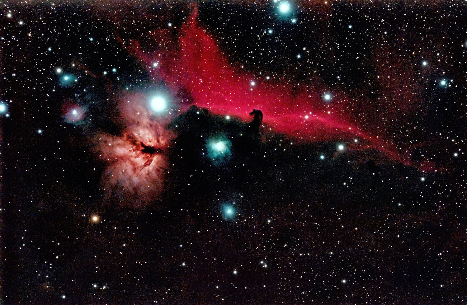

J'ai pu enfin hier soir essayé pour la première fois mon ESPRIT 100ED, depuis mon canapé car il faisait vraiment très très froid.
J'ai réalisé 50 poses de 4mn, autoguidage au DO, 15 darks,  votre avis sont les bienvenus.

Bravo pour cette première avec ta nouvelle lunette.
Mais je pense que tu peux faire mieux au traitement en saturant moins les couleurs et en noircissant moins le fond du ciel.

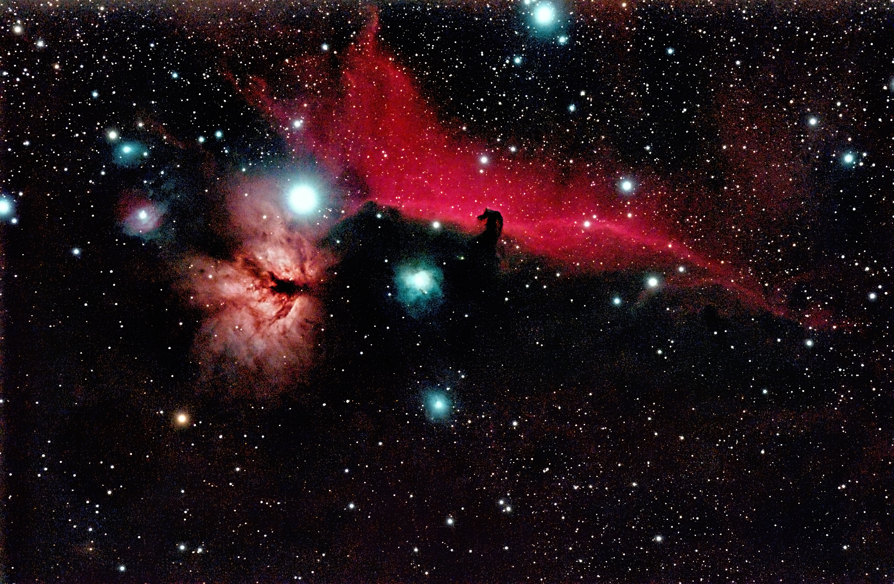

Depuis cet été, je débute avec une cam monochrome (une ASI183MM qui me semblait avoir un bon ration perfo / prix à l’époque)... Tu peux jeter un œil sur ma version du cheval & de la flamme avec cette caméra avec une lunette équivalente à ton Esprit 100ED :
