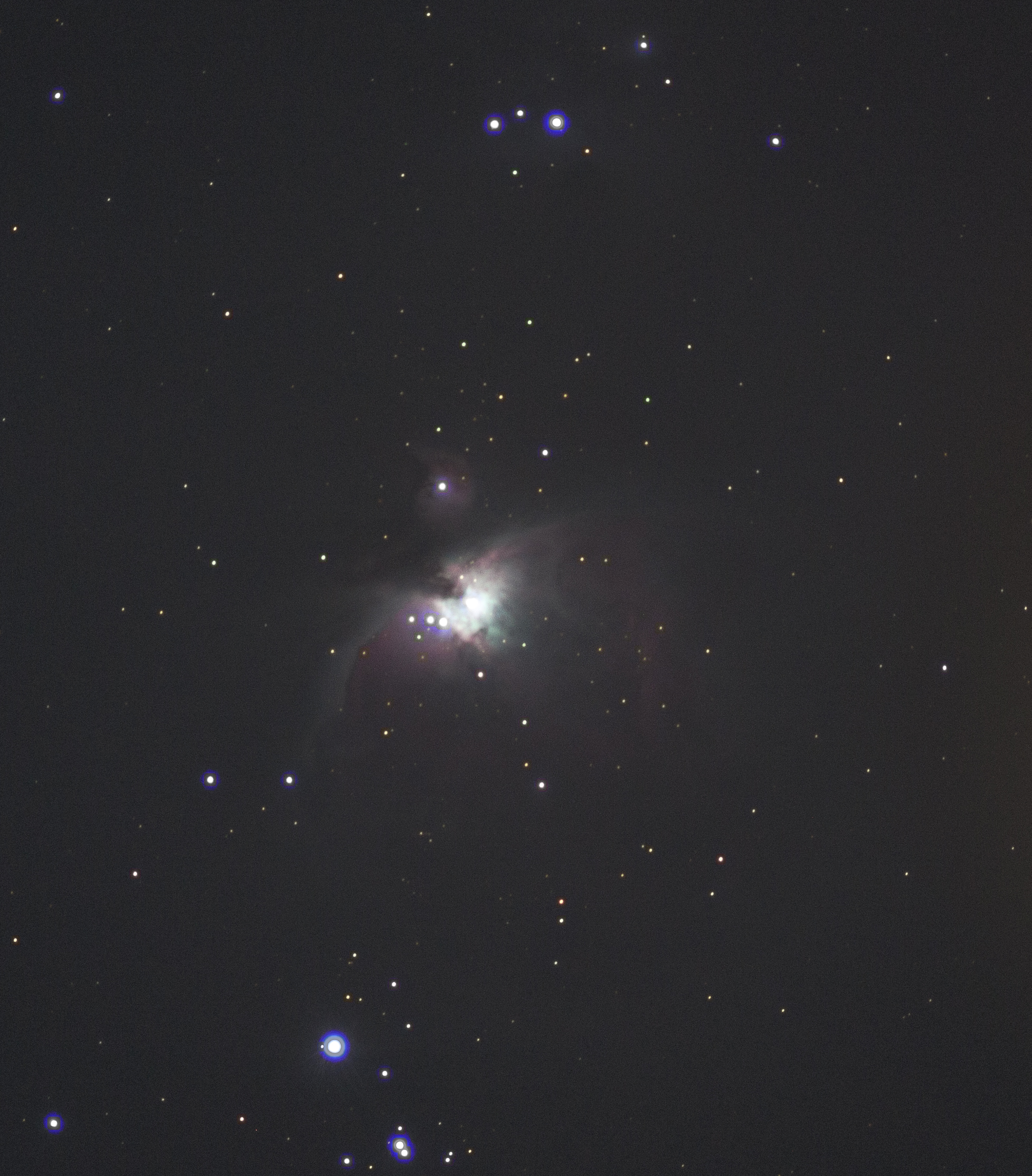

Bonjour a tous, jai suivis vos precieux conseils...
Premier shoot de M42.
Mais voila jai quelques soucis :
1er image est une image brut de 30sec a 800 ISO avec ma 90/500 (SVBONY SV46) recadré...
Appareil photo Canon EOS 450D standard.
J'ai fait un shooting de 50 photos avec les memes parametres + 25 Dark + 25 Offset + 10 Flat
Lorsque je passe tout sur DSS j'ai une photo toute bleu ... je ne comprend pas jai reesayer avec different tuto etc... tjrs pareil...
C'est mes premieres astrophotos , premiere Mise en station etc... c'est la premiere fois que je sort tout le matos ...
Vos avis me serais utile....
