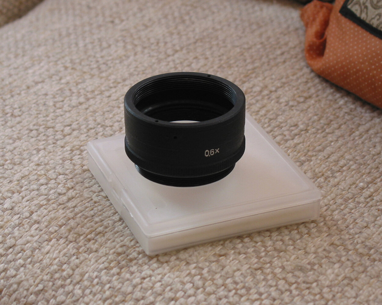

J'ai un mak127 sur lequel j'ai testé deux réducteurs de focales :
  1. le Kepler x0,5 - https://www.pierro-astro.com/materiel-astronomique/accessoires-optiques/correcteurs-reducteurs/reducteurs-de-focale-0-5x-pour-coulant-31-75mm-et-50-80mm_detail
  2. le Celestron F6,3 Made in Japan https://www.pierro-astro.com/materiel-astronomique/accessoires-optiques/correcteurs-reducteurs/réducteur-de-focale-0,63x-pour-schmidt-cassegrain-c1191-célestron_detail
celui qui passe le mieux est le Celestron à condition de bien respecter le back focus de 86mm car il est équipé d'une correction qui résorbe la courbure de champ - ce qui n'est pas le cas du Kepler !
Seul Intès avait fabriqué un réducteur de focale dédié aux Mak x0,6 à trouver en occasion :  758129-1.thumb.jpg.0f2b41f50a944172c5e8a42ca853998b.jpg https://astromart.com/classifieds/astromart-classifieds/misc-other-astronomy/show/intes-micro-focal-reducer-for-mak-cas-sale-pending
Par contre, je ne sais pas si le réducteur Intès est aussi un correcteur !
