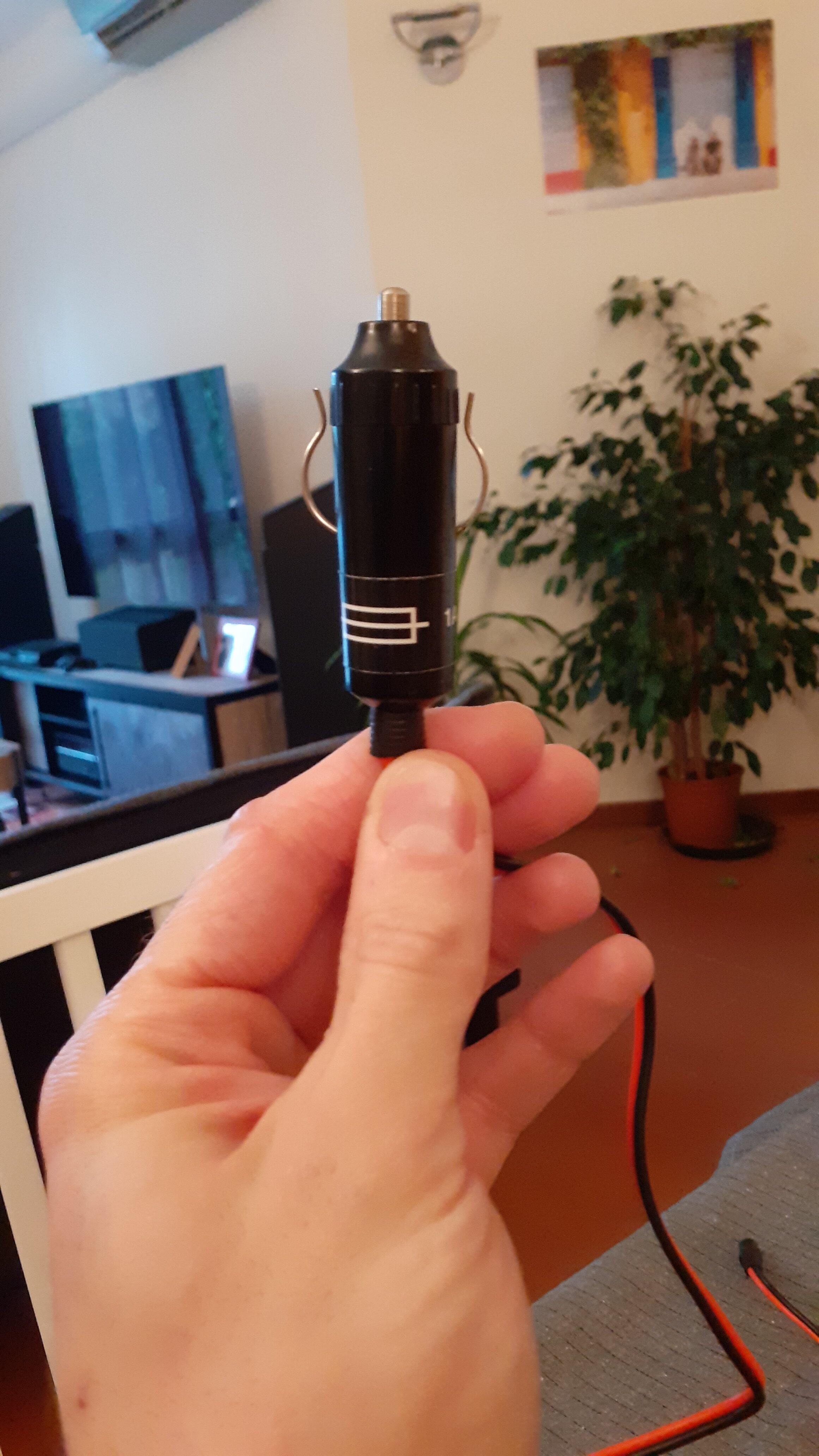

Bonjour @cboillo,
Il semblerait pourtant que votre prise mâle allume-cigare rentre bien dans la prise femelle. Il vous faut appuyer sur les deux "oreilles" ressort afin de les faire rentrer dans le corps de la prise, puis en poussant la prise mâle dans la prise femelle, le tout devrait rentrer. En se relâchant, ces "oreilles" qui font ressort viendront en contact avec l'intérieur de la prise femelle et assureront le contact de masse, c'est à dire le "--".

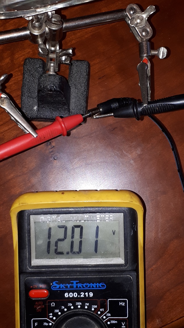

Ensuite avec un multimetre, vérifiez à l'autre extrémité de votre câble allume-cigare :
1) la valeur de la tension , autour de 12 V
2) la polarité. Le + devra être au centre et le -- à l'extérieur.
Je viens de faire ce contrôle sur mon installation pour la photo.
Ney

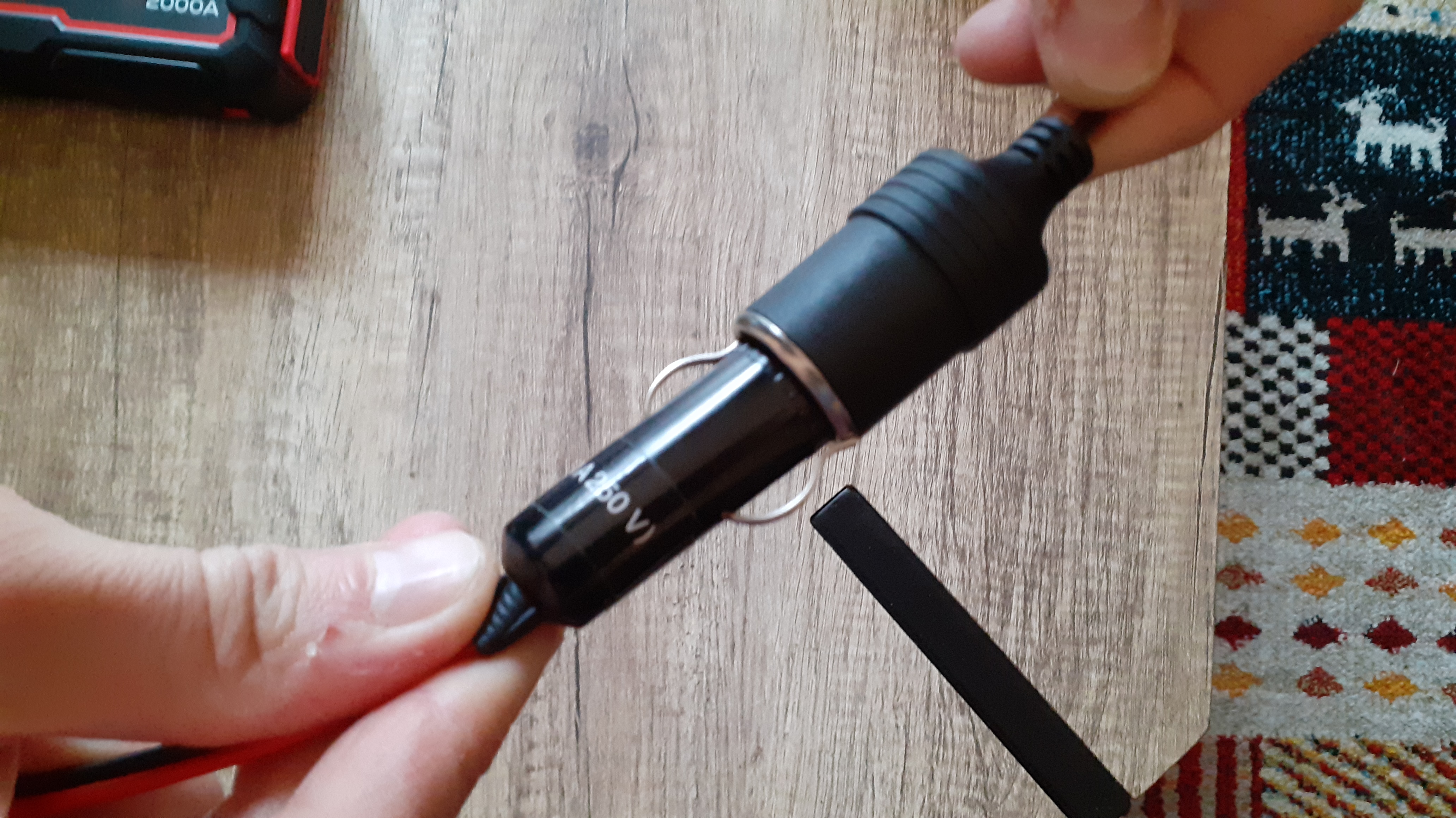

Mon dieu, je n'ose pas raconter ce que j'ai fait...j'ai dévissé la prise mâle pour changer le fusible, et en revissant, j'ai mal remis les 2 tiges. Voilà pourquoi ça ne rentrait pas.
J'ai honte !
Mais en effet, tout va bien maintenant.
