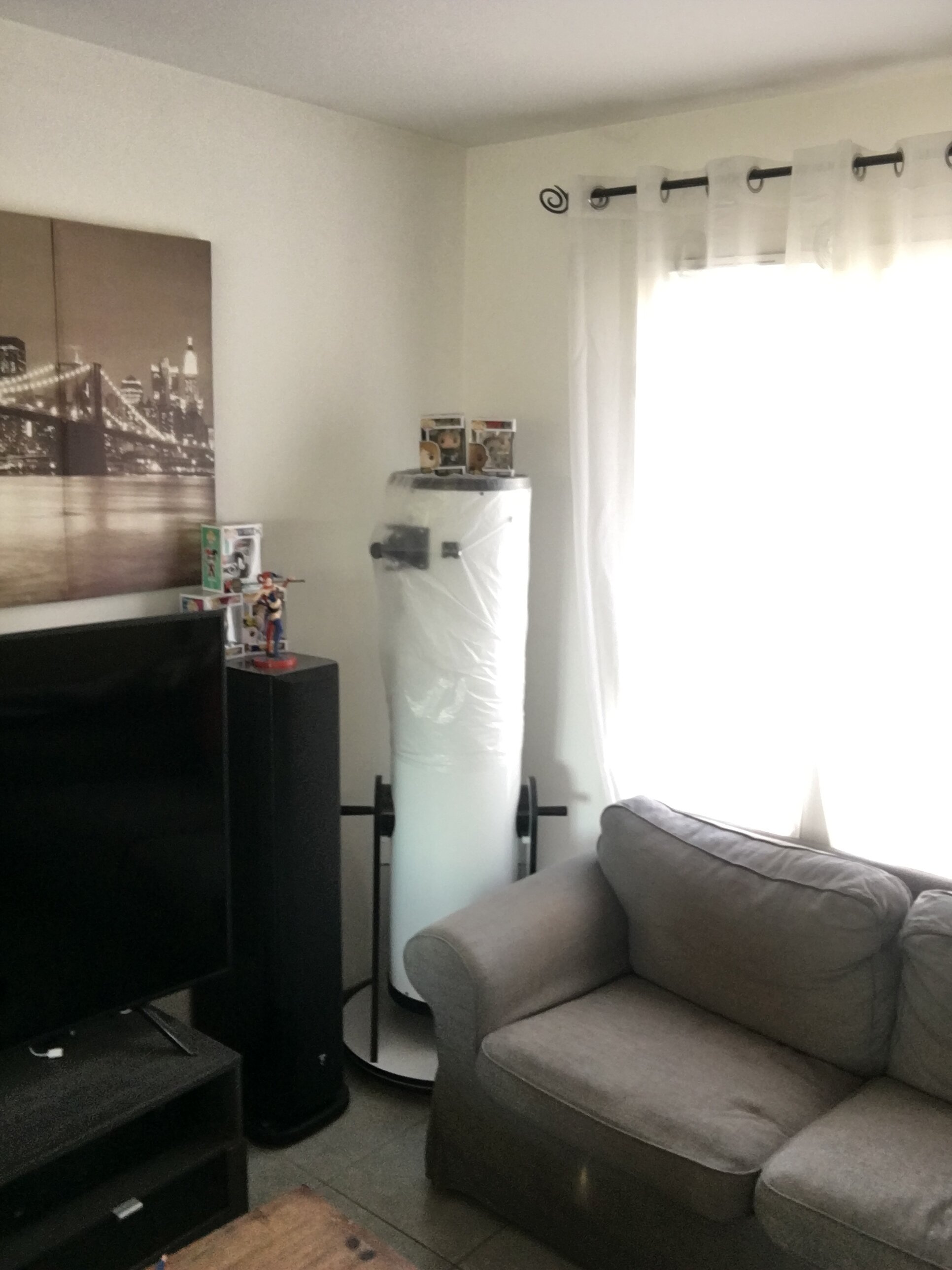

Un 300 non serrurier ça peut freiner des gens car ça fait  déjà un joli paquet à trimbaler dans un escalier ou dans une voiture.
Bravo 👏👏
punaise c’est tellement vrai !!
regarde le mien
faut que je le sorte avant que ma femme et mes enfants et les chiens ne soient pas en train de regarder la télé le soir 😂😂😂
  • Comme je me gausse! 2
Si c’est soirée au 300
faut que je prépare tout avant 18h !
sinon après les canapés sont réservés et je vais les déranger à leur demander de bouger
j’ai le scope a sortir !

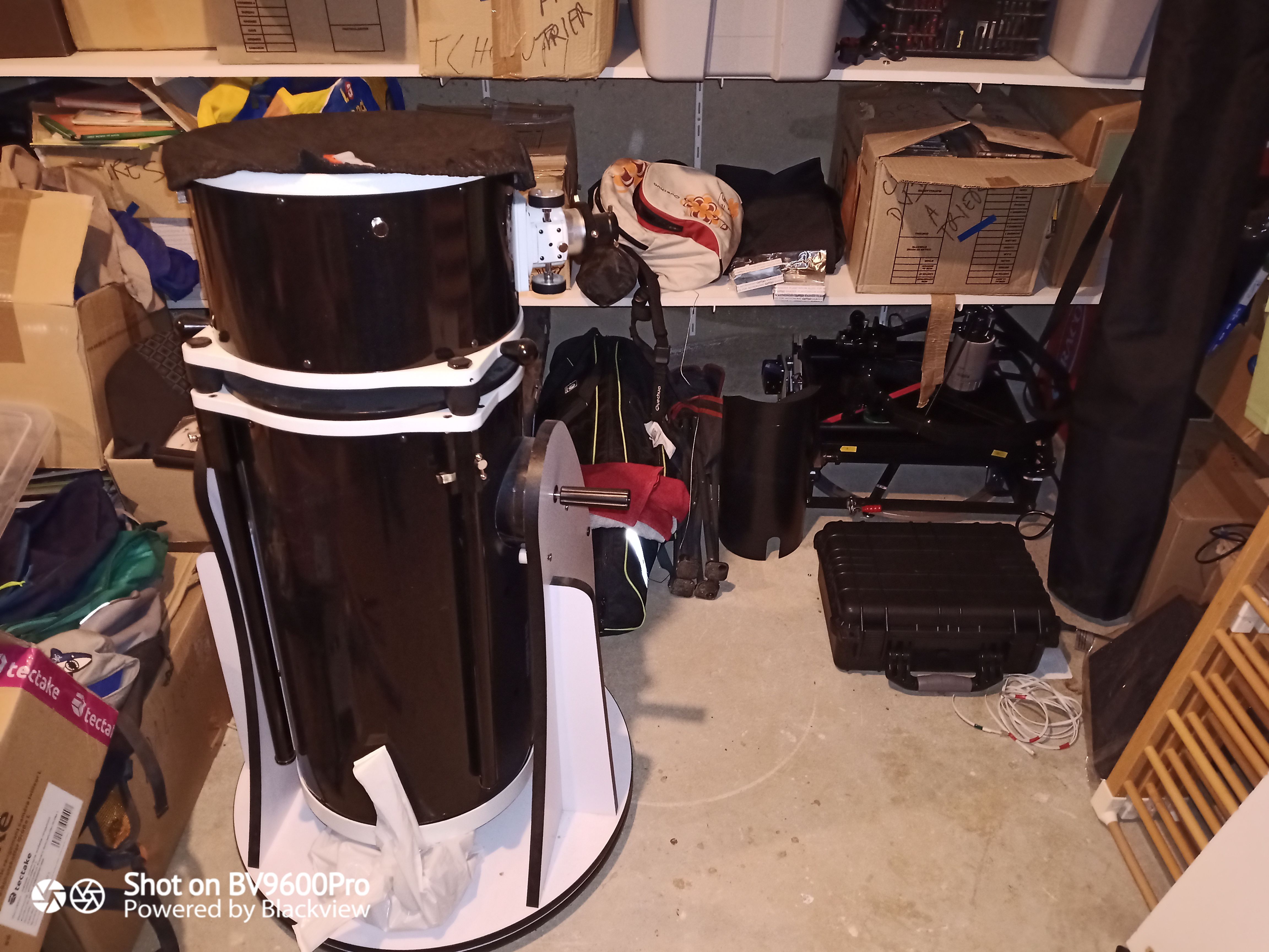

Perso, le 300 flextube de mon club ne m'a pas donné envie d'un flextube, base trop lourde même avec les poignées, trop encombrant dans le coffre. Ce modèle est pratique mais à aussi des inconvénients.
Du coup, j'ai pris un serrurier.
Plus long à mettre en œuvre sur le terrain ( 15 minutes de plus environ, du coup 15 minutes de mise en température en plus), collimation à gérer  , montage démontage.
Ce que je veux te faire passer comme message c'est que le mieux entre un 250mm et un 300mm ce n'est pas que le diamètre. C'est celui que tu prendras plaisir à sortir sans te dire pfff galère...
Modifié par Guillaume_21
Un petit d'exemple d'encombrement ( pas mon garage 😂)
a gauche le flextube 300mm du club
A droite derrière la malette mon 350 serrurier avec la cage secondaire et les tubes dans la housse dessus.
