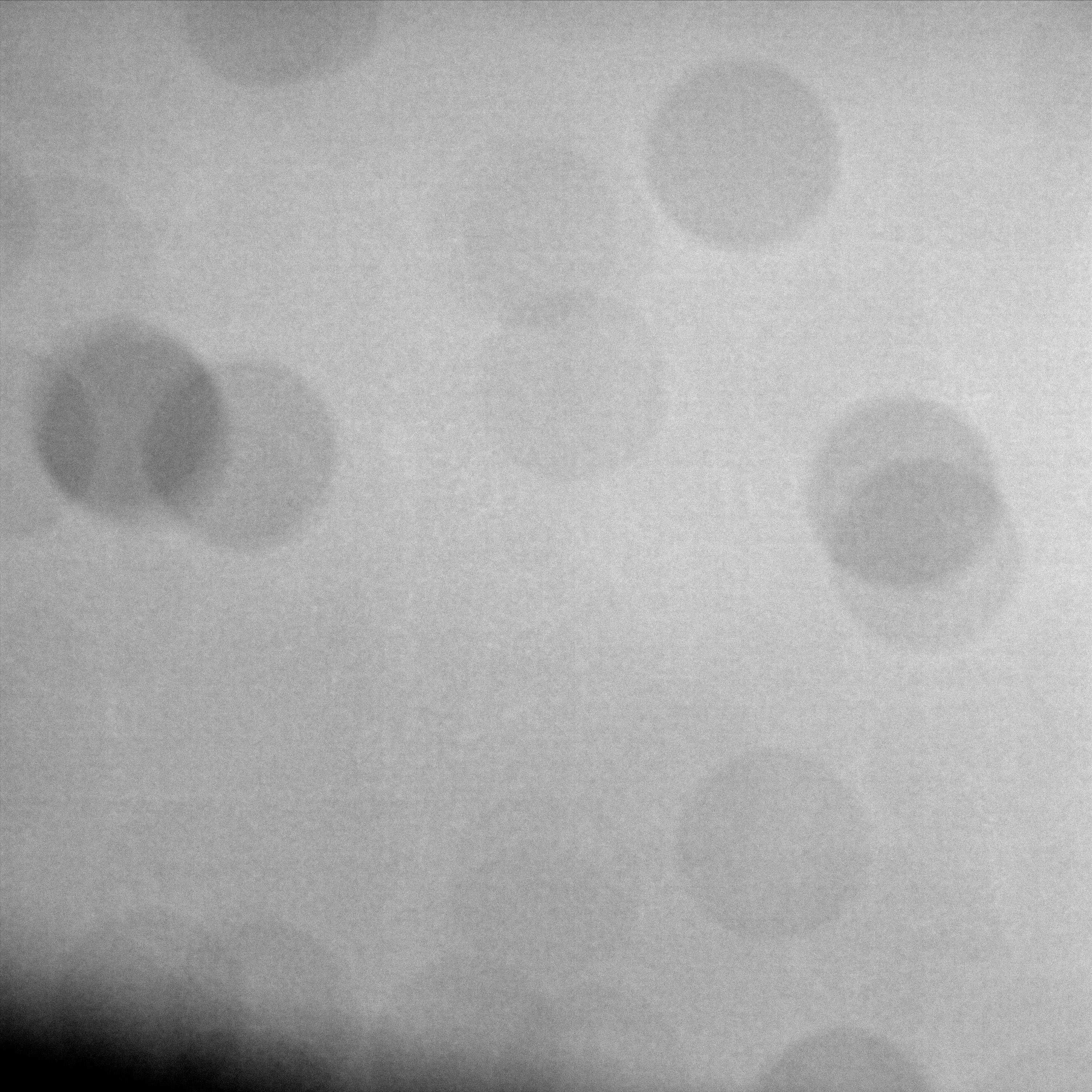

tentative de la nébuleuse de la mouette en HOO, vu le temps merdique j'ai imagé sur 2 jours pour un durée totale de 5H (100 poses de 180s, darks et flats).
Pour la première fois j'ai utilisé un diviseur optique, j'ai du forcément faire des erreurs vu la tronche de mes flats... je pense que je vais devoir déplacer le prisme car il doit faire de l'ombre au capteur principale en tout cas c'est la piste que je privilégie pour l'instant.
Du coup je pense que ça se ressent dans l'image finale.....
Alors pour cette image j'ai utilisé N.I.N.A, PHD pour l'acquisition, la TS 76 EDPH, zwo asi 533, ZWO OAG, HEQ5 pour le matériel, APP pour le prétraitement, PS pour le traitementspacer.png
voici une image du master flat il y a surement une réflexion du filtre l enhance sur le prisme. vos avis seraient d'une grande aide 20_53_48.thumb.jpg.96351b168e3101bc6df3cf6eba1e6d03.jpg
