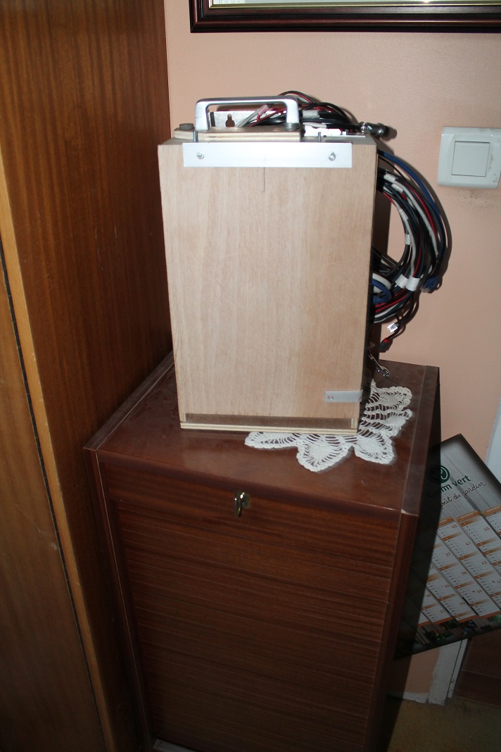

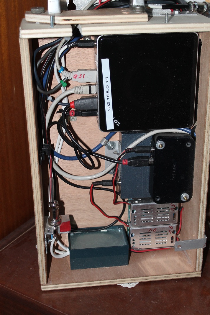

L'ordinateur est un Zotac ,  tout est précâblé mise en place 5 minutes maxi, connections à l'abri de l'humidité , j'ai ajouté un hub USB +un ethernet j'ai donc de la place pour d'autres accessoires si besoin, j'ai les tensions que je veux  avec les mini modules à 9euros .
Dimensions : 36x23x9IMG_1949.jpg-bis.thumb.jpg.9d9901961f02e2ab7714a11e9f864239.jpg
