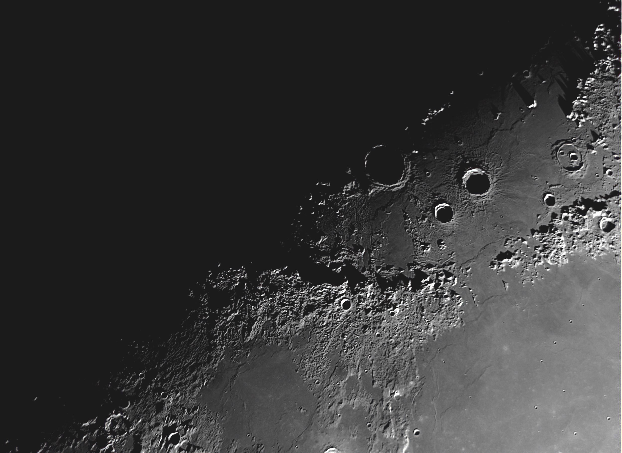

Voici les Apennins et le trio Ptolémée, Alphonse et Arzachel imagés le 22 décembre, dernière nuit étoilée et encore assez douce en Savoie...
Ce soir c'est 20cm de neige en vallée et ça ne s'arrête pas. Ce qui est ballot c'est que les remontées mécaniques sont fermées :p
Pour en revenir aux images, rappel du set up:
Dobson 500/2000 sumerian Optics sur table équato Sud Dobson.
Caméra ZWO178 dont c'est la 1ère utilisation (j'ai ouvert mon cadeau 3 jours avant noël :be:)
Powermate 2x; filtre rouge baader610
500 images conservées dans les 2 cas, pour un film d'environ 6000 images.
Mise au point encore manuelle
Traitement AS3, registax puis photofiltre.
J'ai publié sur "l'autre forum" uniquement Ptolémée; La résolution atteint environ 750m sur la lune...C'est encore en dessous de ce que sortent les "pros" des forums mais je m'améliore...

merci pour ton passage Iserois
il y a une heure, Maxastro a dit :
Plus petit détail de 750m sur la Lune c'est vraiment bien. Mais qu'elle est la résolution maxi de cet instrument.
Environ 450 à 500 mètres en théorie. J'ai encore de la marge mais les 300 derniers mètres sont difficiles à gagner. Faut que toute la chaine des "evènements" soit top, depuis un ciel sans turbulence jusqu'au traitement final, en passant par la collimation, la mise au point, l'utilisation judicieuse des paramètres d'acquisition...
Comme le ciel du 22 décembre était bon mais pas exceptionnel, que je n'avais pas encore la mise au point motorisée et que je suis encore en phase d'apprentissage des logiciels de traitement, j'ai pour objectif, réaliste, de "descendre" à environ 600m dans les prochains mois!
