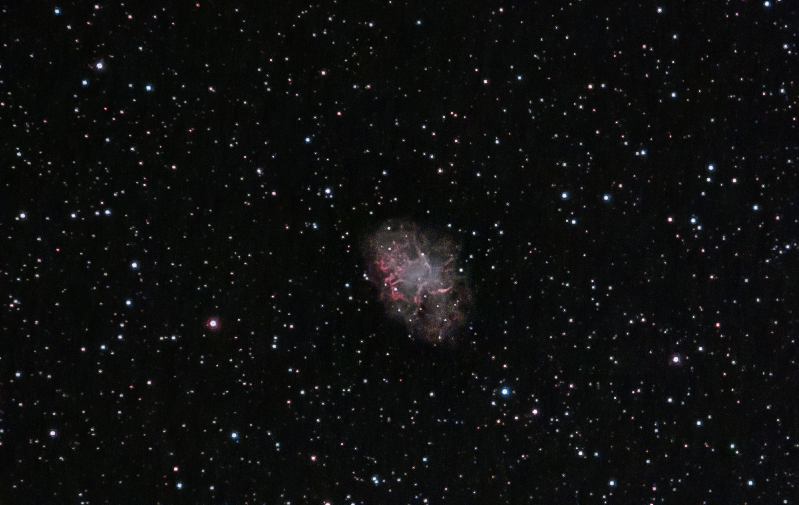

j'ai eu un créneau sans nuages! incroyable, mais il y avait quand même pas mal de brume, et avec ces supers nouveaux réverbères LED blanche.... ça devient compliqué 😕
bref, je me suis quand même amusé, j'ai enfin pu essayer pour la première fois ma QHY5 462C en poses courtes.
setup :
EQ5 eqstar
TS 70/420, filtre CLS
QHY5 III 462c
traitement Siril, PS, LR
environ 3h total en poses de 4secondes
gain 400, offset 500 dans sharpcap.
c'est pas l'image du siècle... et j'ai pas passé deux jours sur le traitement....mais j'en suis quand même content :D
  • J'aime 11
C'est peut-être pas l'image du siècle comme tu le dit mais elle vaut tout de même le coup d'être publiée. Je saurais m'en satisfaire si je l'avais réalisée. Bravo car, à en croire ce que tu dis, les conditions météo n'étaient pas favorable. Et pour l'éclairage public je connais ça aussi et c'est la raison pour laquelle je ne fais pas de ciel profond.
Donc elle marche bien la 462 😊, où alors, tu sais bien t'en servir. Félicitation pour le Crabe 👍
Juste un filtre CLS, sans filtre UV-IR BLACK c'est bien cela ?
Modifié par tictactoc
merci à vous ;)
il y a une heure, tictactoc a dit :
oui elle marche bien, je ne regrette pas mon achat.
Il y a en effet un filtre uv-ir block (fourni avec la camera), je le laisse vissé dessus, mais je pense que le CLS aurait quand même coupé les IR et UV.
Il y a 1 heure, Maxastro a dit :
Ah ben moi j'ai pas dit mon dernier mot, j'en ai parlé à la mairie, et ils sont ok pour en discuter, j'ai déjà réussi à faire baisser l'intensité de 100% à 20% passé 23H, et 50% le reste du temps. (surtout qu'en ce moment, passé 18h y'a pas grand monde dans le rues...)
Prochaine étape, les faire passer sur des leds 2700K :)
il y a 11 minutes, 6ri.l a dit :
Oui, je viens de vérifié le CLS à un traitement anti infrarouge UV-IR  cut .
Je la trouve sympa cette m1, surtout que c'est pas la plus lumineuse non plus. Bravo !
Merci,
je pense que je la retenterai mais en poses à peine plus longue (10 secondes ou plus), histoire de voir ce que ça donne niveau bruit thermique.

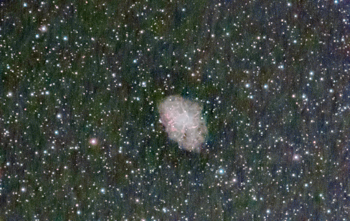

Belle image en effet ! Une petite question, je me lance dans l'astrophoto et j'ai remarqué dans mes quelques premiers essais le même genre de "marbrures" dans le fond noir de mes images :
Ce n'est pas grave grave mais si quelqu'un a une explication, je suis preneur.
Biel à tous
Franck
Modifié par fdudu
je dirais le bruit et le manque de dithering vu que je n'ai pas ça avec un apn et autoguidage.
D'ailleurs la prochaine fois je fait de la pose courte avec autoguidage juste pour ça.
