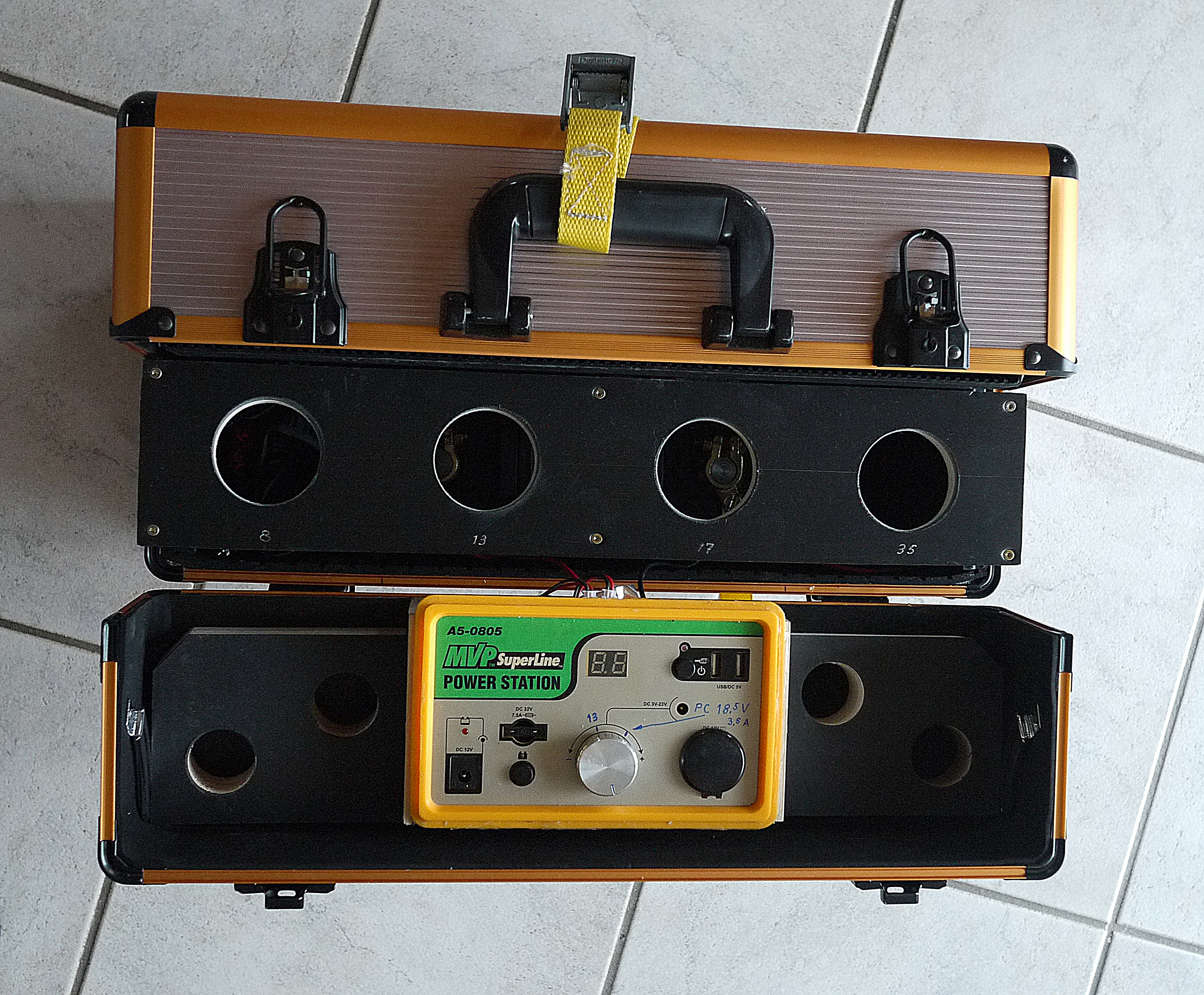

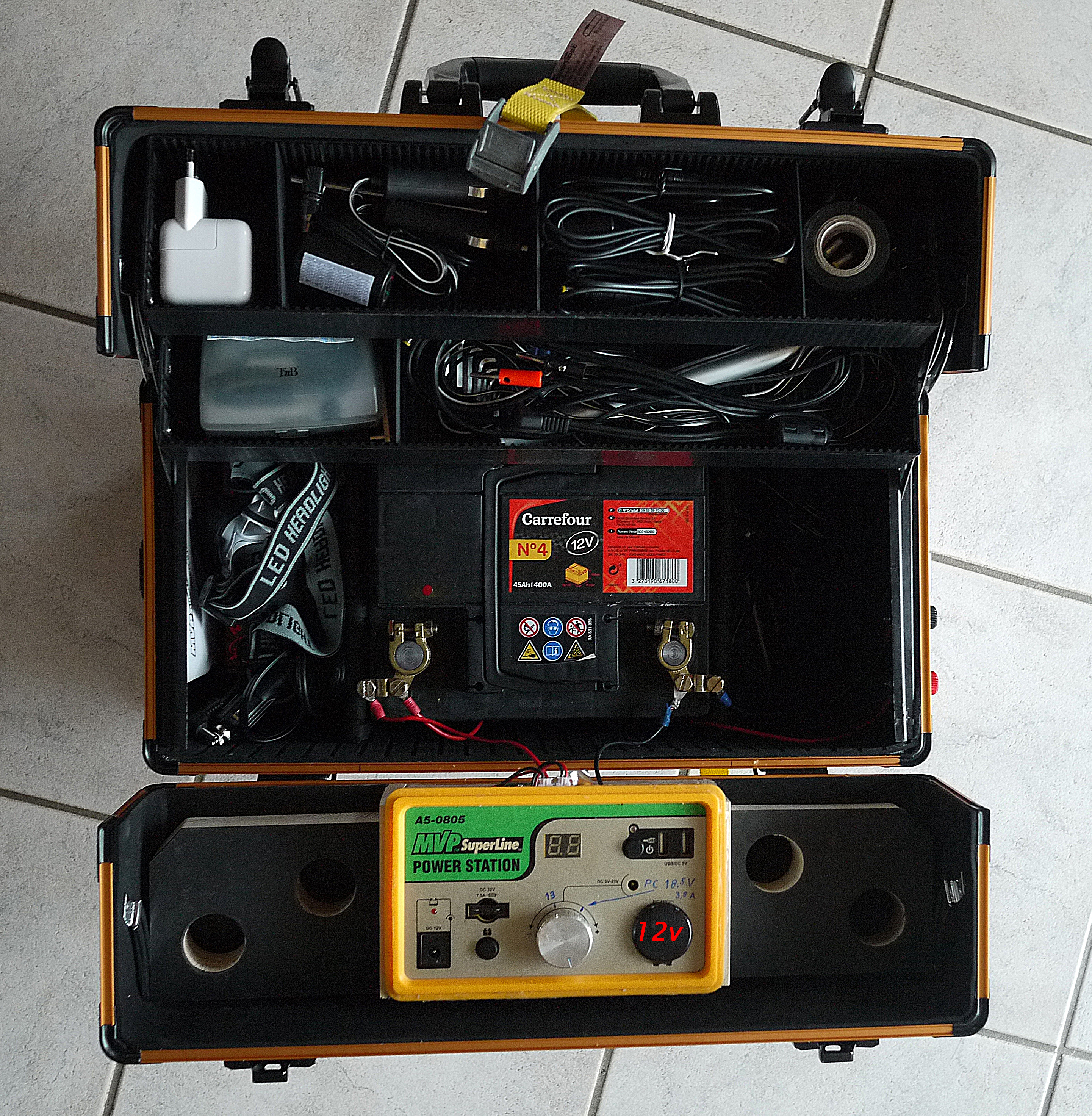

Mon alimentation nomade faite avec une valise alu achetée chez Brico Coop pour Fr. CH 30.-. Batterie auto de 45 Ah, panneau d'alimentation et de contrôle 12V, 5V, potentiomètre de réglage de 3 à 24 V, récupérer sur une ancienne alimentation 12V. Et aussi emplacement pour 4 oculaire 2'' et 4 oculaires 1 1/4'', Chargeur secteur et panneaux solaire également pour la recharge.
Le tout pèse 14Kg.

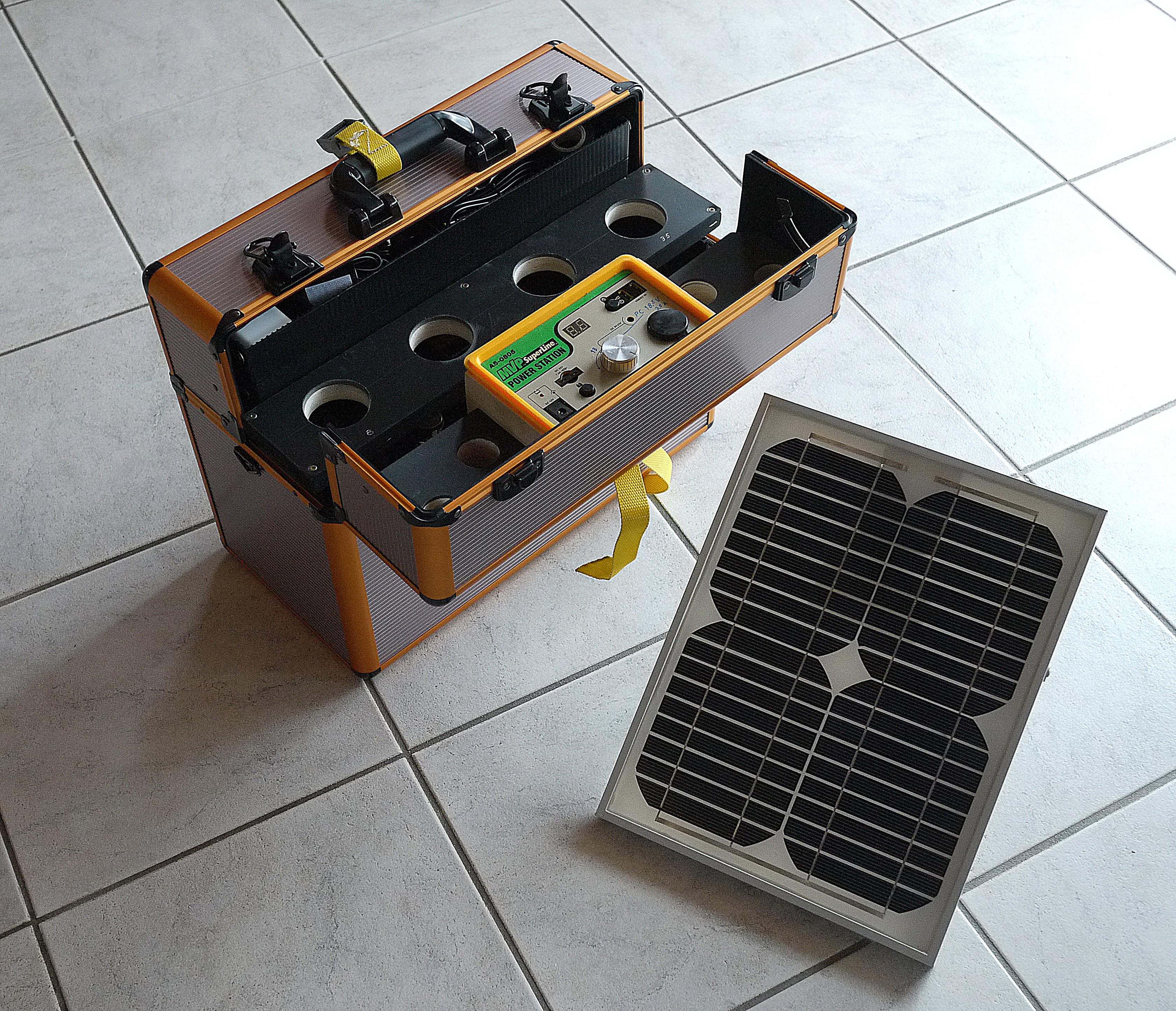

Et au niveau utilisation, est-ce que les panneaux solaires permettent de charger cette batterie correctement?
Tout a fait, la batterie ce recharge facilement.

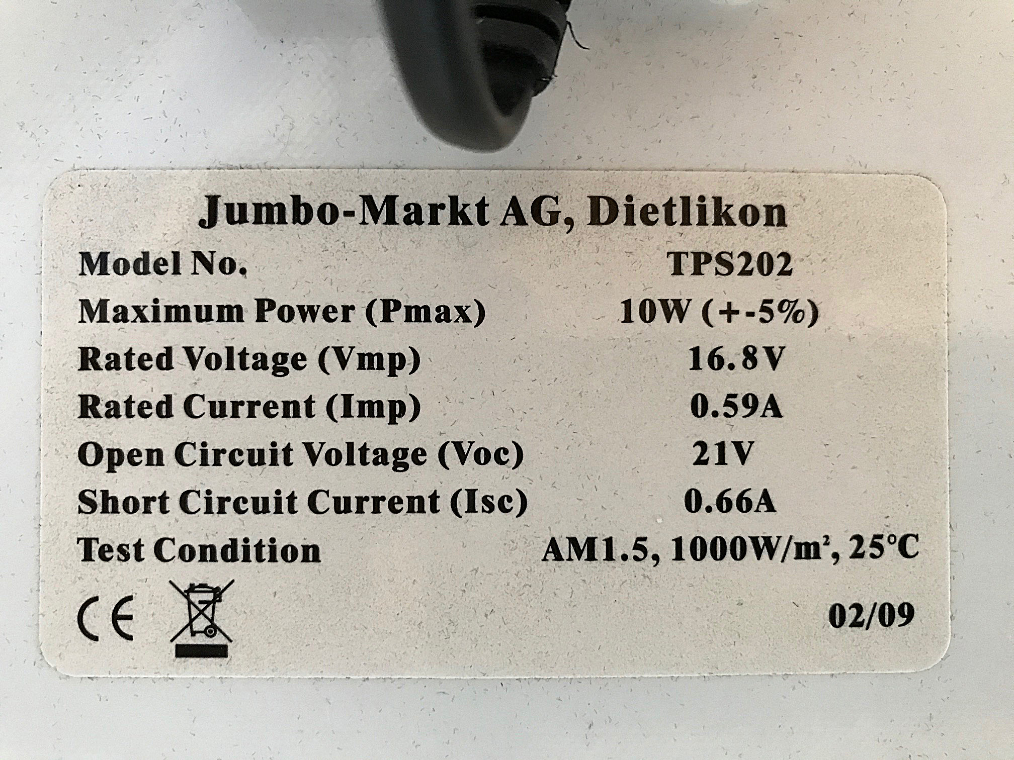

Voici les caractéristiques du panneau solaire.

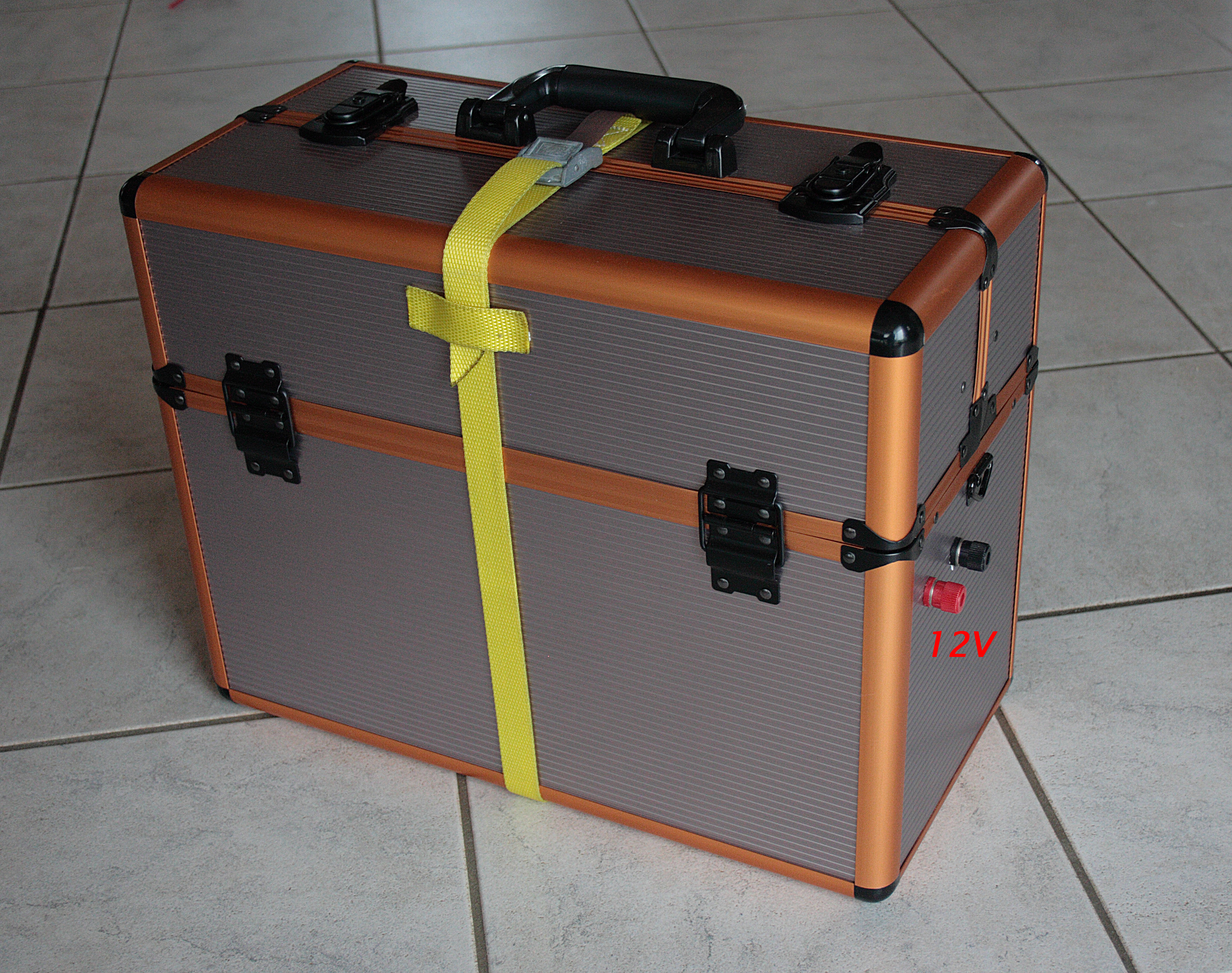

Bravo pour la réalisation.
Mais 14kg et avec cet encombrement, on n'est plus vraiment dans le nomade là :D
