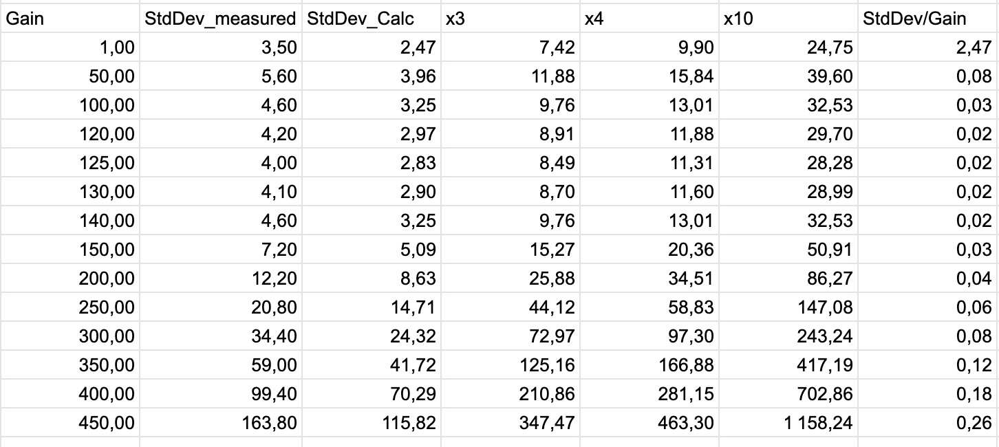

J'ai commencé par mesurer le bruit de lecture.
J'ai pris 2 bias, je les ai soustrait et mesuré l'écart-type. Ensuite j'ai divisé cet écart-type par sqrt(2) pour obtenir la colonne "bruit calculé". Puis j'ai multiplié par 3, par 4 et par 10 pour avoir une idée de la valeur du bruit que je peux viser sur une subframe. Et enfin j'ai aussi divisié la valeur du bruit calculé par le gain.
J'ai fait ça pour plusieurs valeurs de gain.
Déjà je trouve que le gain 125 est le plus bas. Ca doit etre l'"unit gain". Ce qui me semble bizarre, et qui ne correspond pas du tout aux graphiques de ZWO ni à ce que j'ai lu ici, en face et ailleurs c'est que le bruit augmente avec le gain après cette valeur (cf dernière colonne). A gain 125, mon bruit de lecture est de 2.83. Il faut donc que je sois à 8.49 en bruit de fond de ciel pour que le bruit de lecture ne soit plus dominant (x3) voire, 28.28 pour les détails les plus fin (x10) comme le suggère l'auteur de Newthom Astronomy.

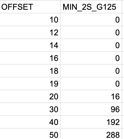

Ensuite j'ai pris cette valeur de gain pour déterminer l'offset. J'ai fait des poses de 2s à 125 de gain j'ai relevé le minimum de l'image. J'obtiens ceci :
Je pense que 20 est la valeur de l'Offset juste.

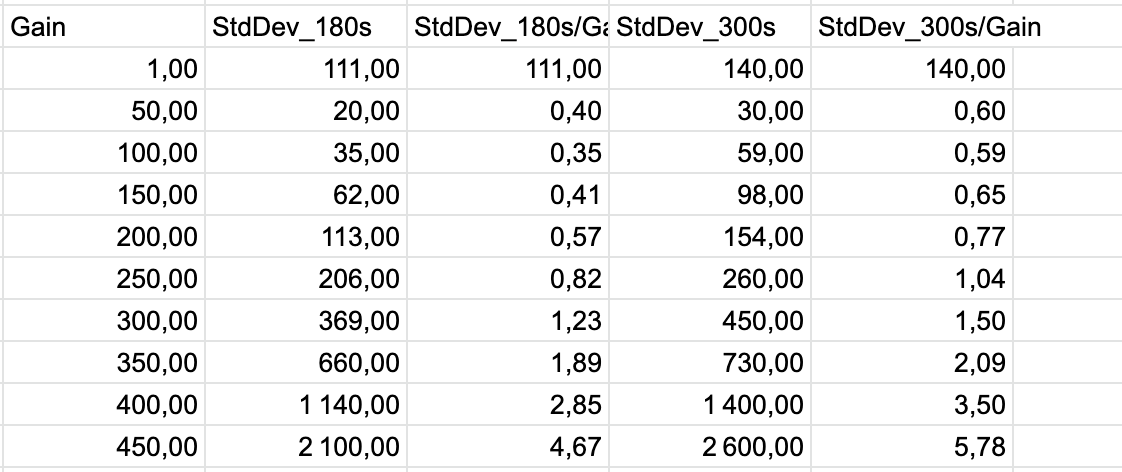

J'avais aussi fait des premières mesures sur le ciel que je mets ci-dessous.
D'après ces mesures, à gain 150 (proche de 125) j'ai un bruit de 62 à 180s et 98 à 300s. Si je vise un bruit de 30, il me suffirait de 30s de pose... (en calculant la racine du rapport des temps).

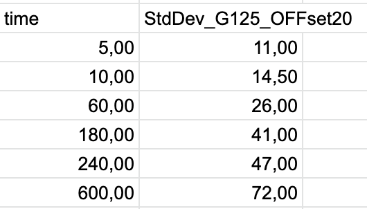

J'ai donc fait des mesures plus précises à gain 125 et Offset 20.
Je trouve ceci:
La je vois qu'il me faut au moins 60s de pose unitaire pour avoir un gain de presque 10x le bruit de lecture.

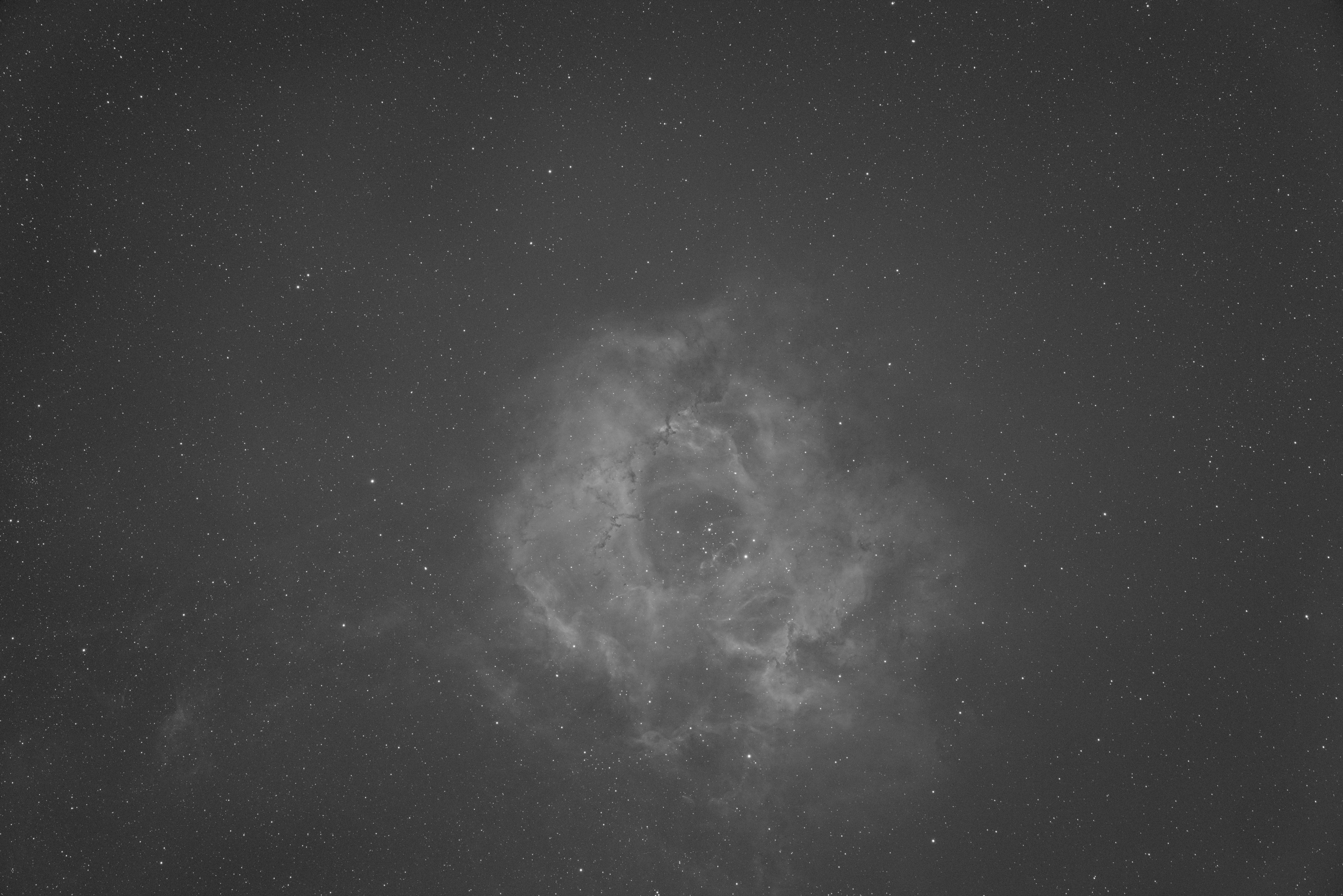

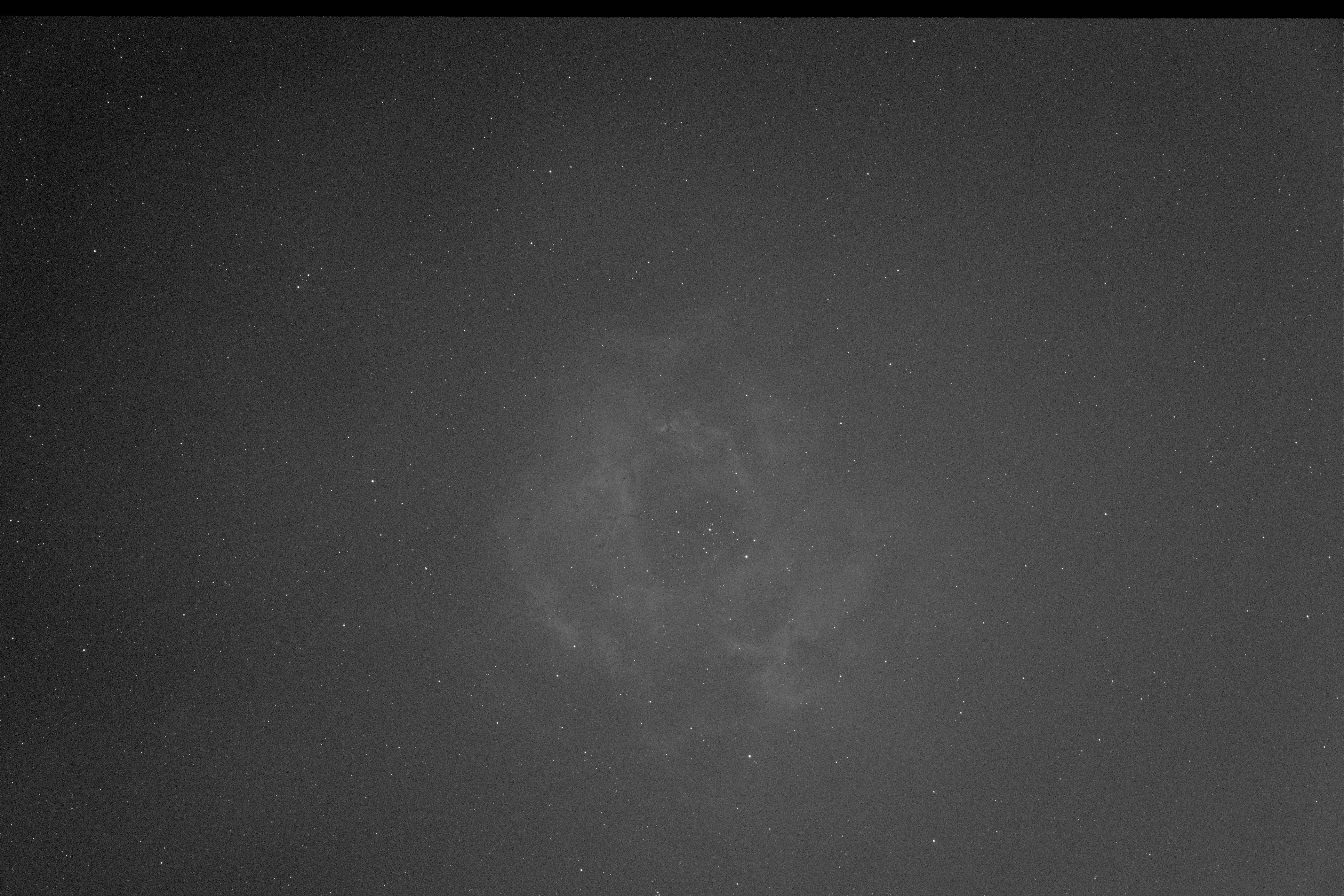

Or la différence est flagrante. L'image de 600s est extremement plus détaillée et contrastée que la somme des 10x60s.
Ci-dessous les 10x60s
et  la 600s
