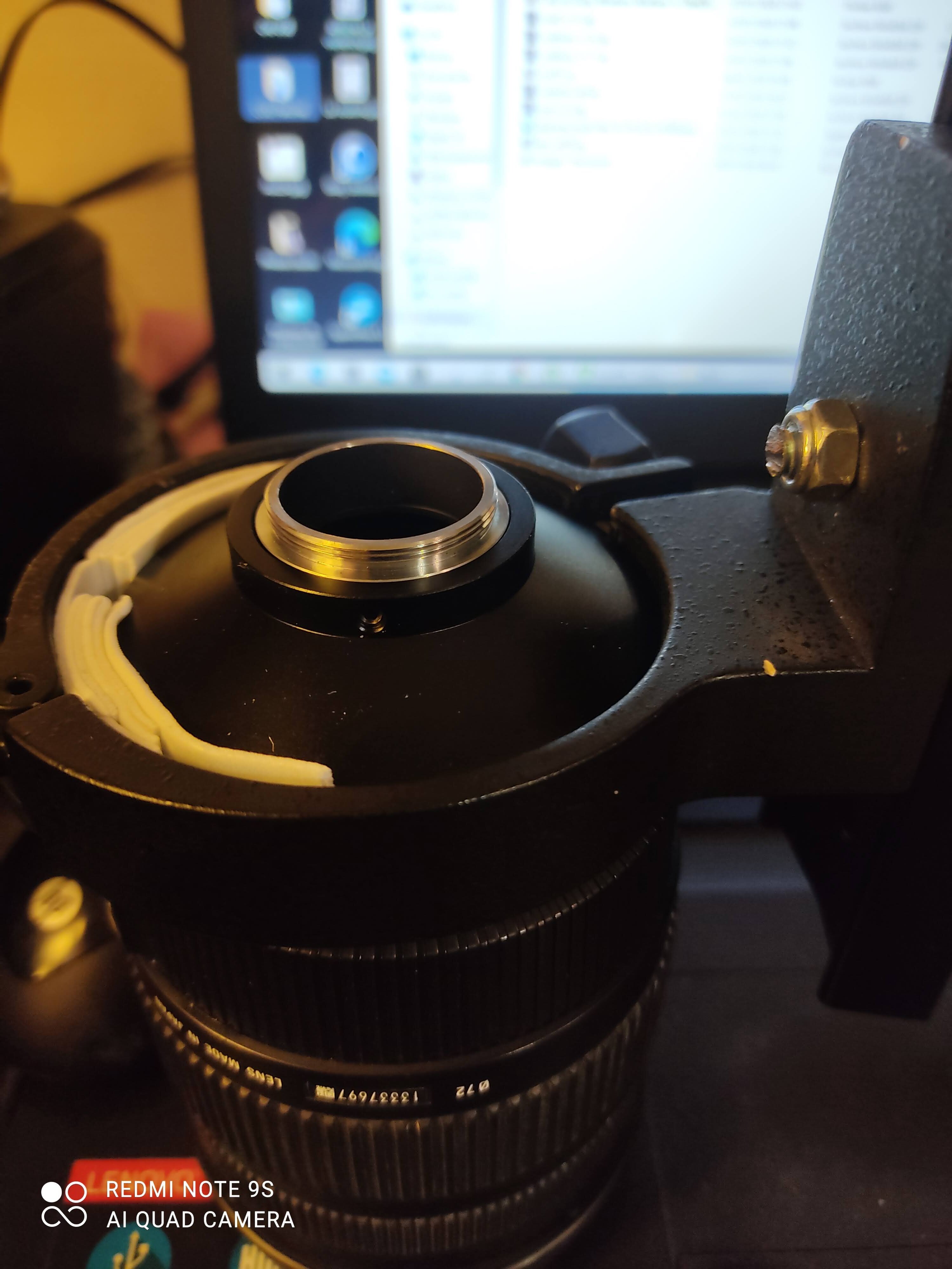

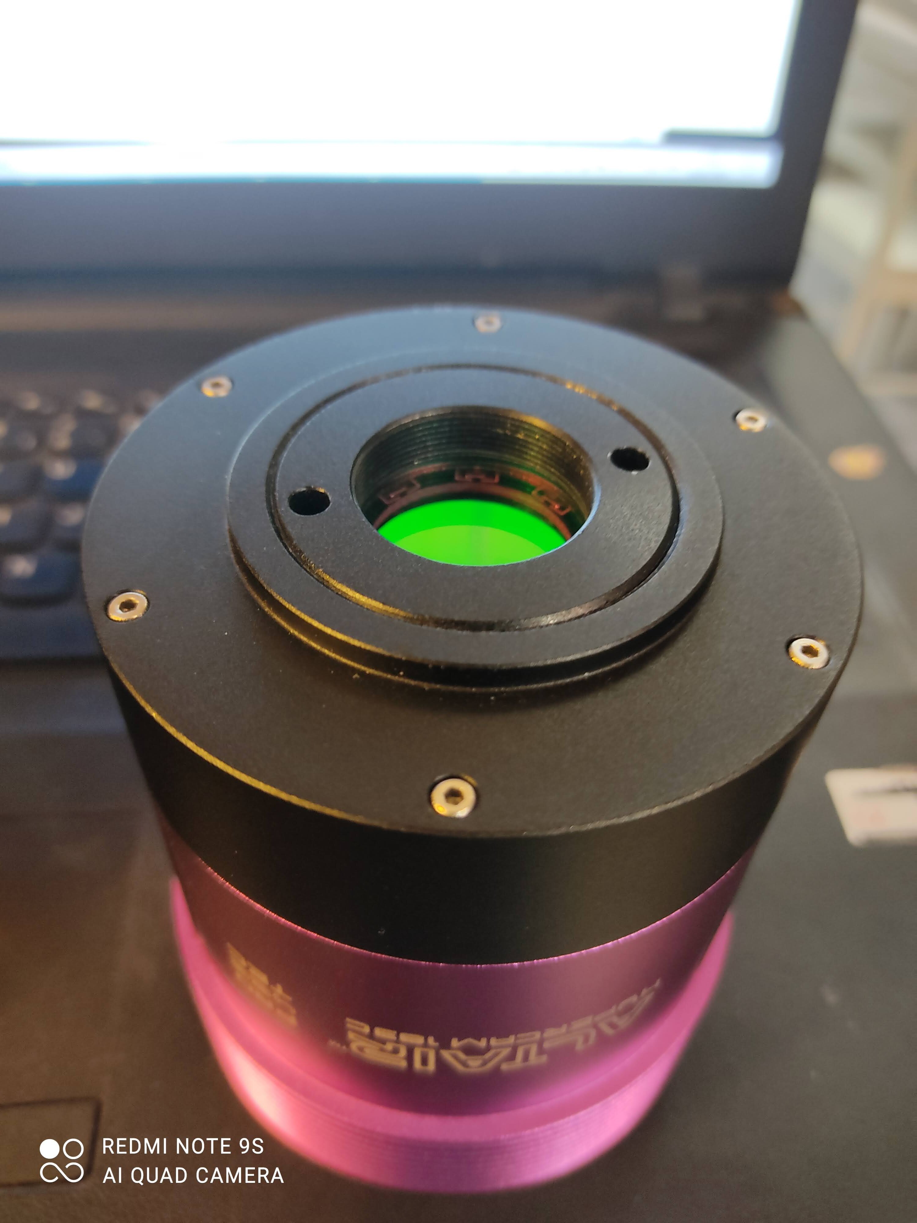

Voici le matos:

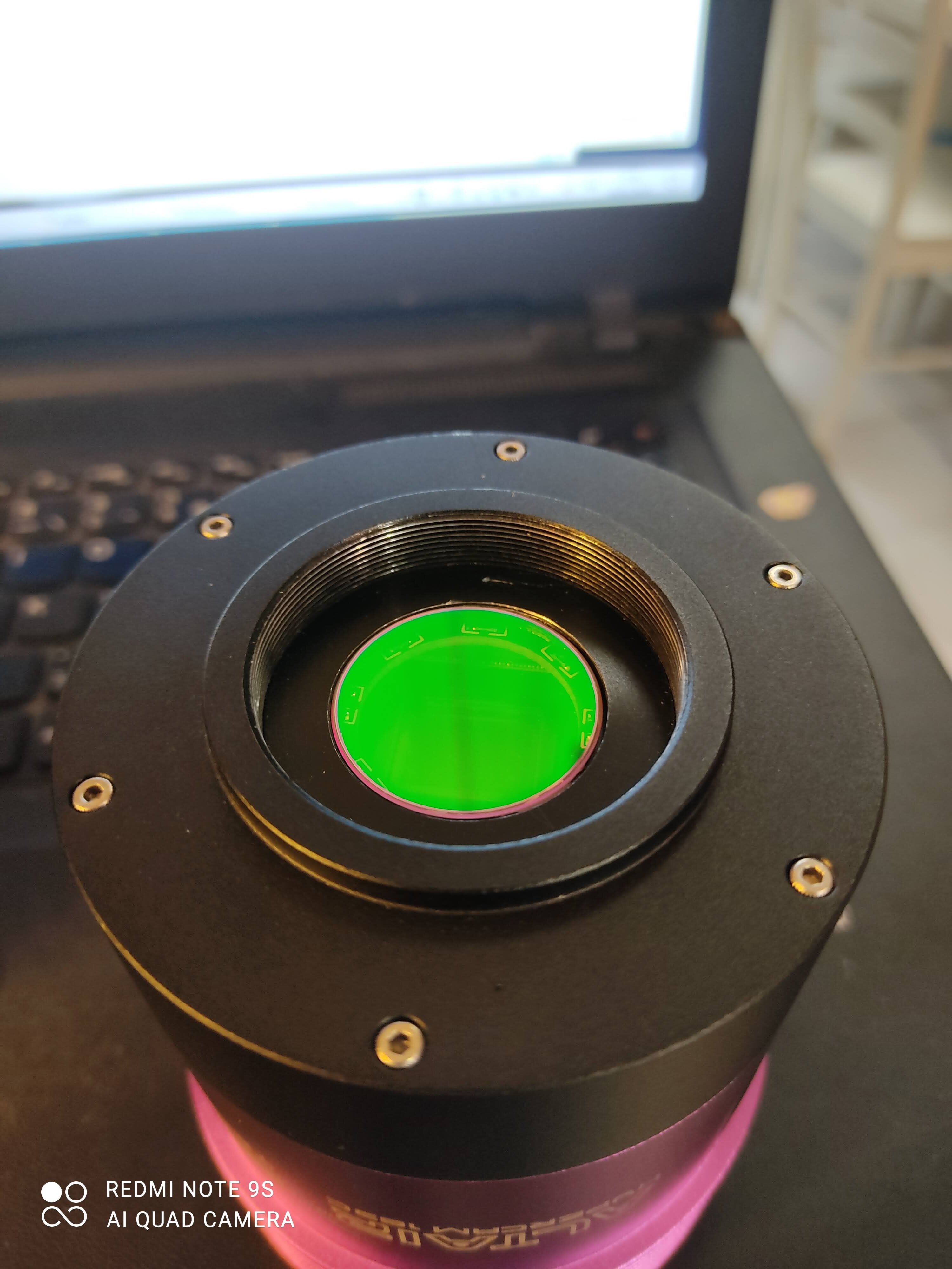

Altair Hypercam 183c avec le filtre CLS sans son support 1.25"
J'installe la bague T2-CS pour bloquer le filtre:

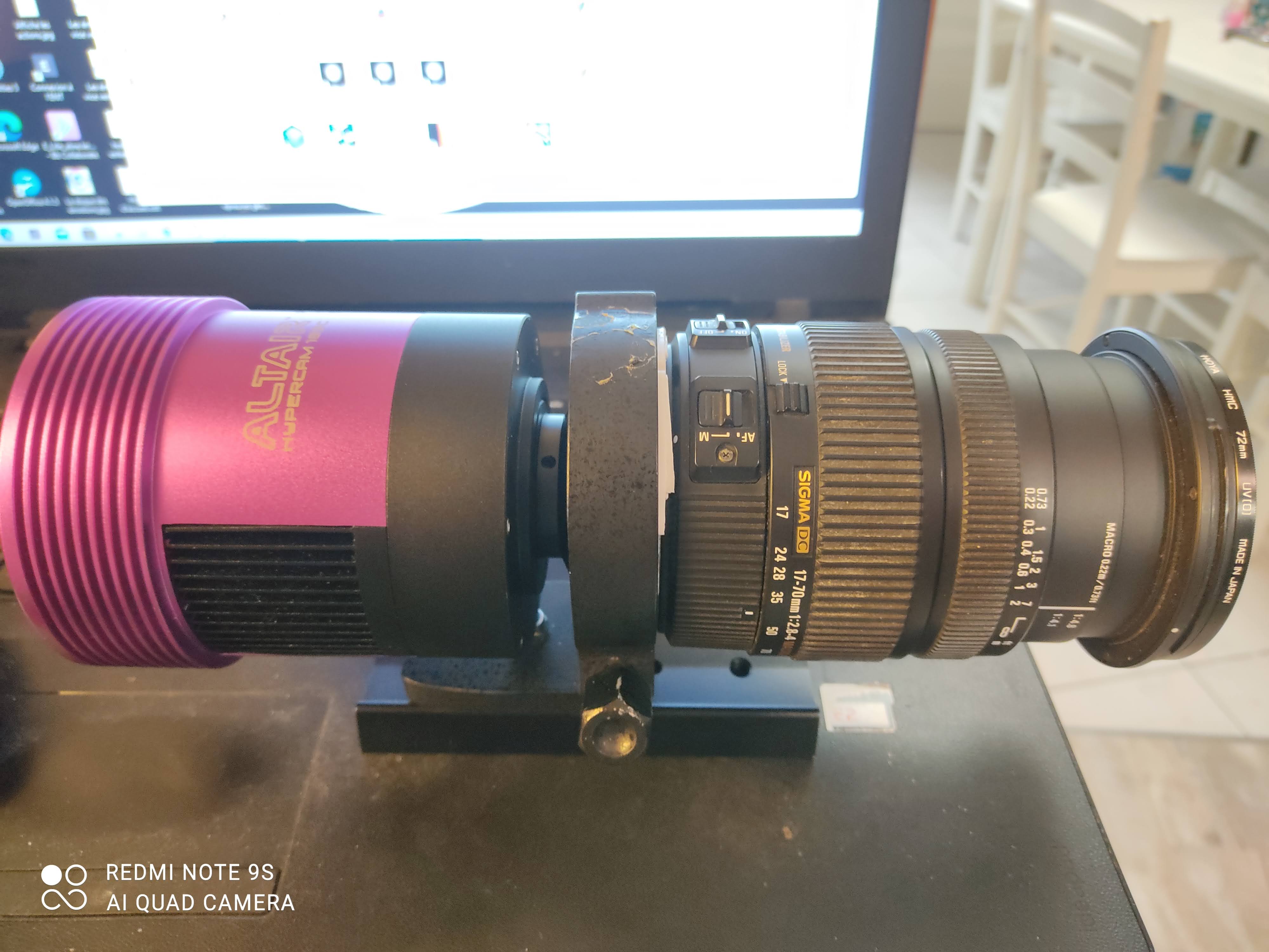

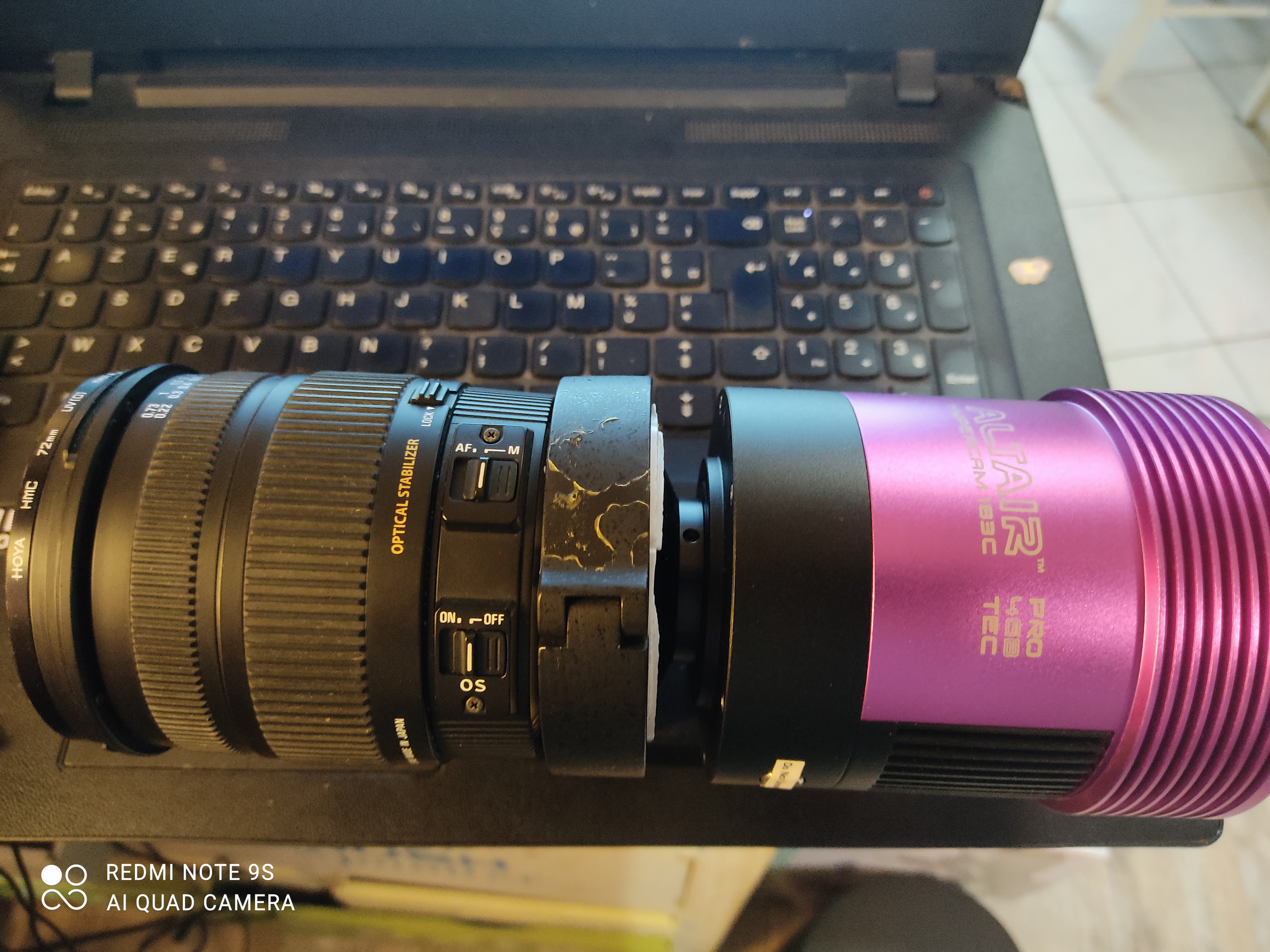

De l'autre côté, il y a l'objectif Sigma 17-70 avec adaptateur EOS-CS:
Y a plus qu'à assembler le tout:

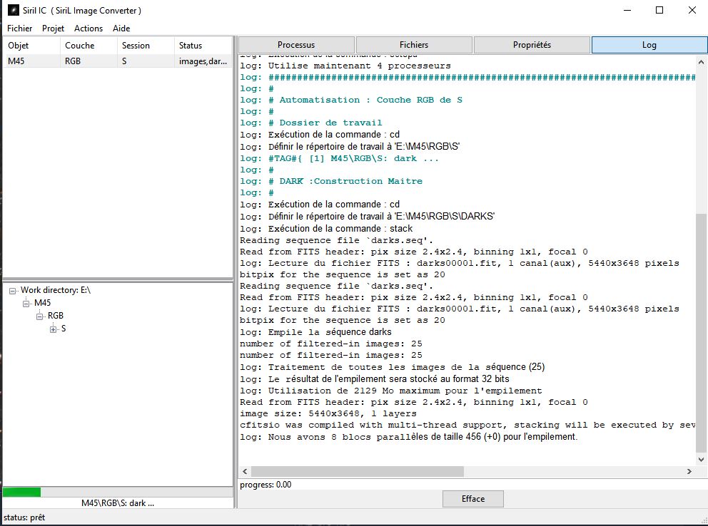

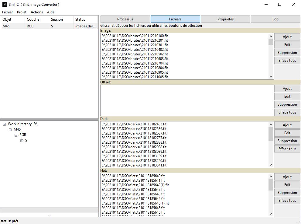

Une fois les acquisitions faites (froid, humidité, système antibuée qui a merdouillé, du coup buée sur une partie des poses.... ) j'ai essayé l'excellent Sirilic:
On charge les différents types d'images: brutes, darks, flats:
Ensuite le logiciel va créer un script adapté au type d'images chargées:

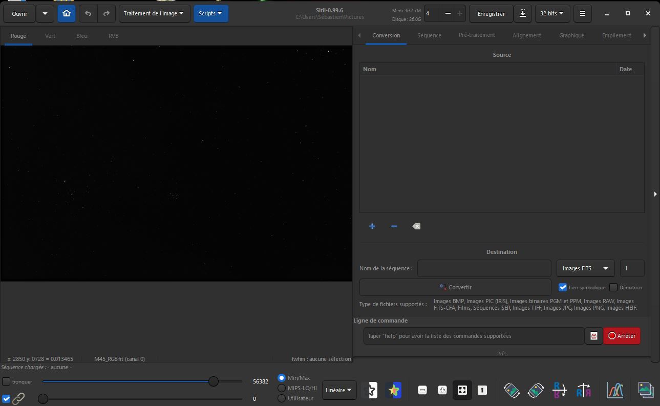

Et il va réaliser tout le processus de traitement comme un grand et charger le résultat dans Siril 0.99 Beta :
Après plusieurs minutes de traitement, Siril démarre:
Au passage j'adore la nouvelle interface.
Un coup d'histo auto:
Bon y a du taff là :ninja:

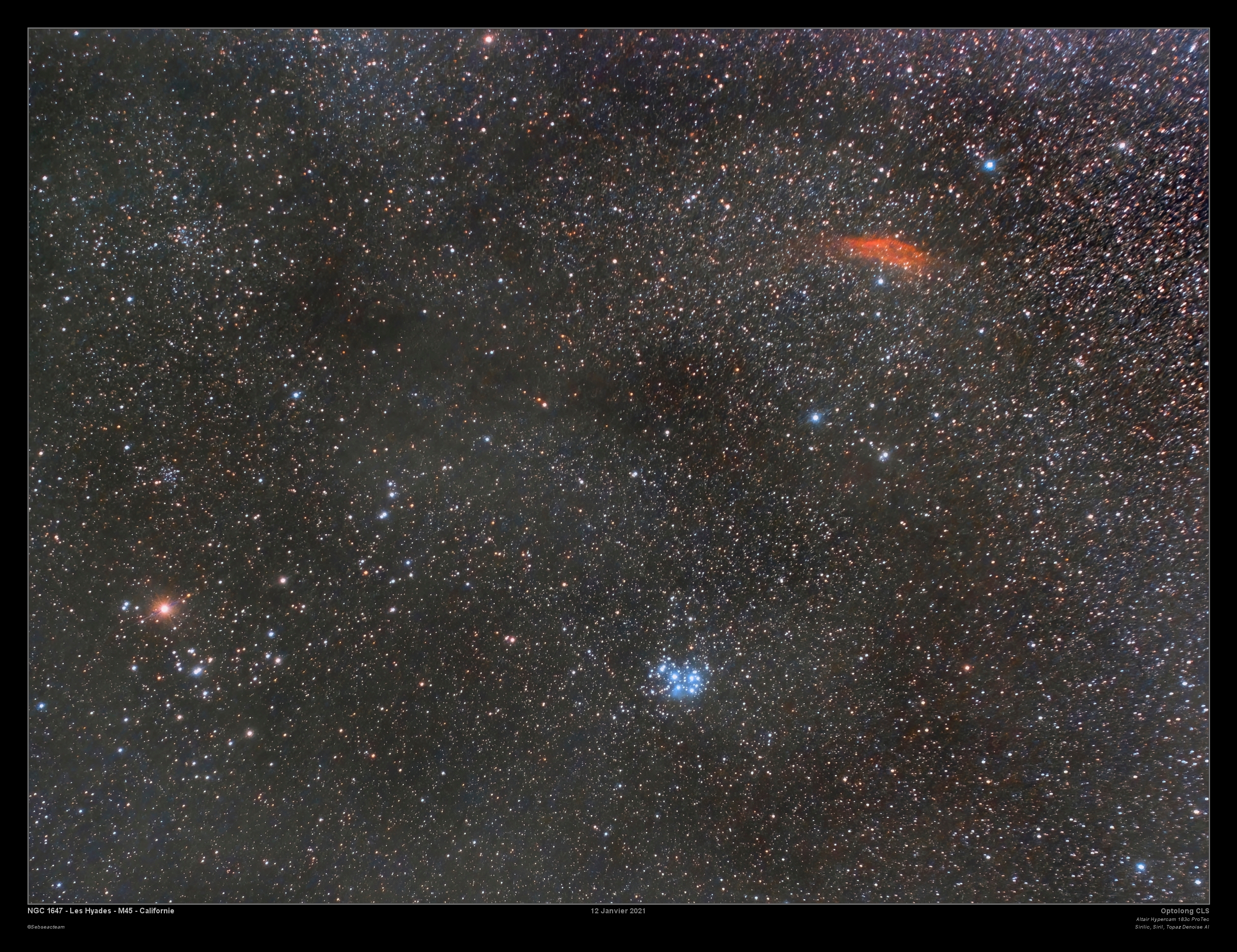

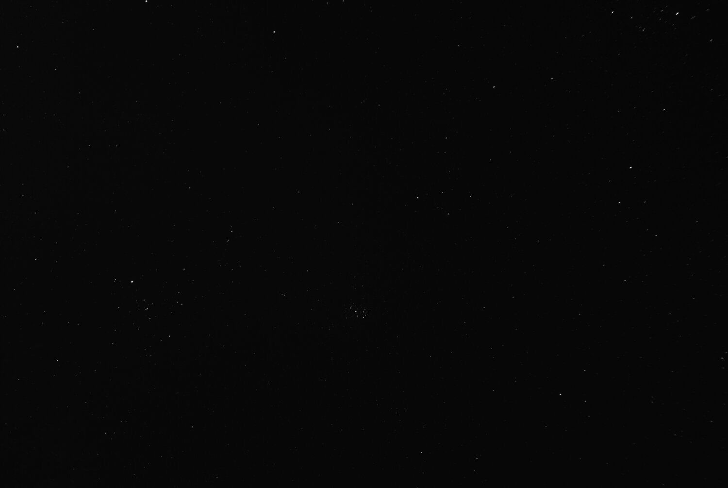

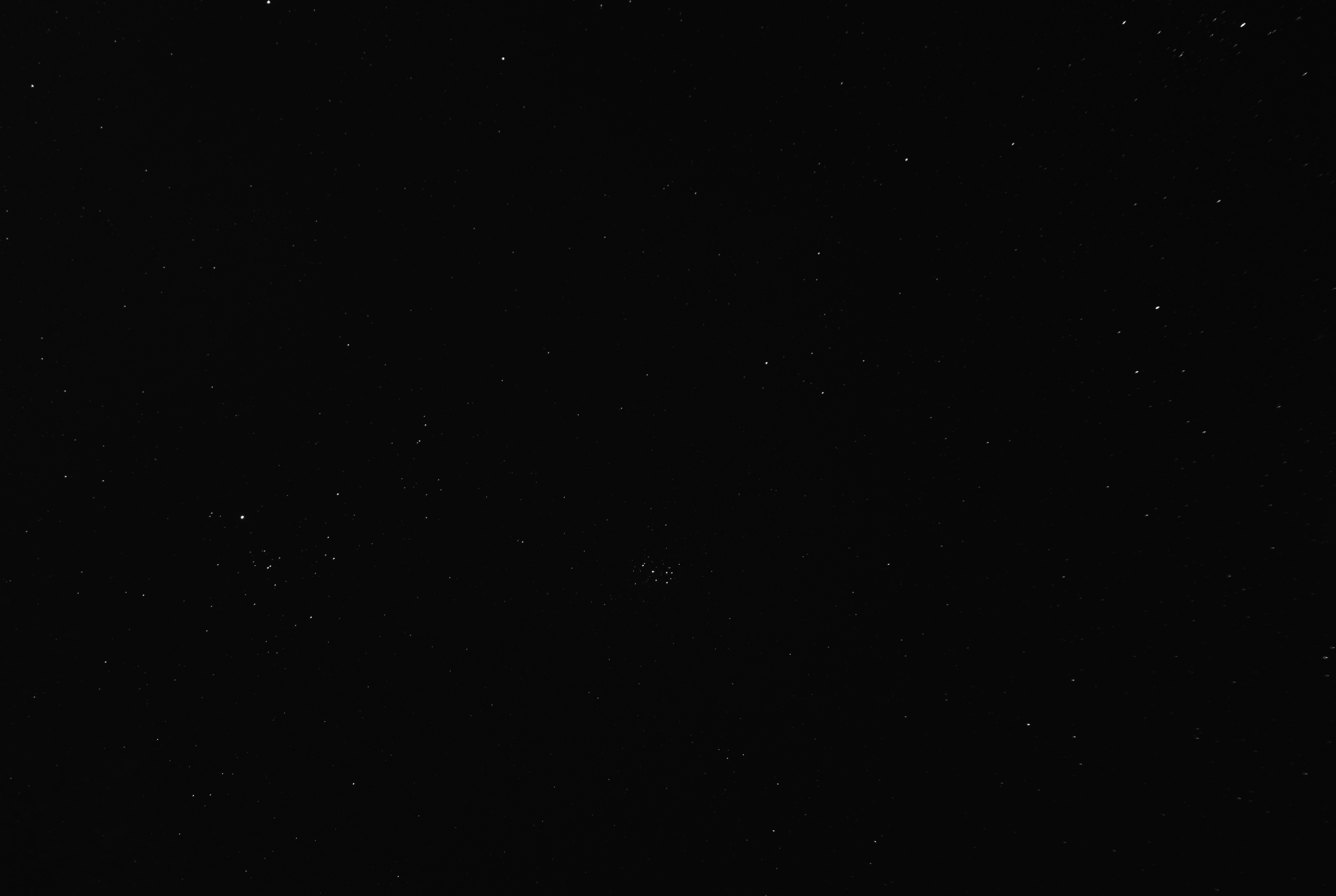

Une brute de 60s, gain 15, capteur à -15°C:
Après pas mal de clic clic clic... j'arrive à ça:
M45_RGB-base-finale-DeNoiseAI-low-light_web.thumb.jpg.3c97334c9326ce2a6a35ab07d4e153c8.jpg
Bon ciel :)
