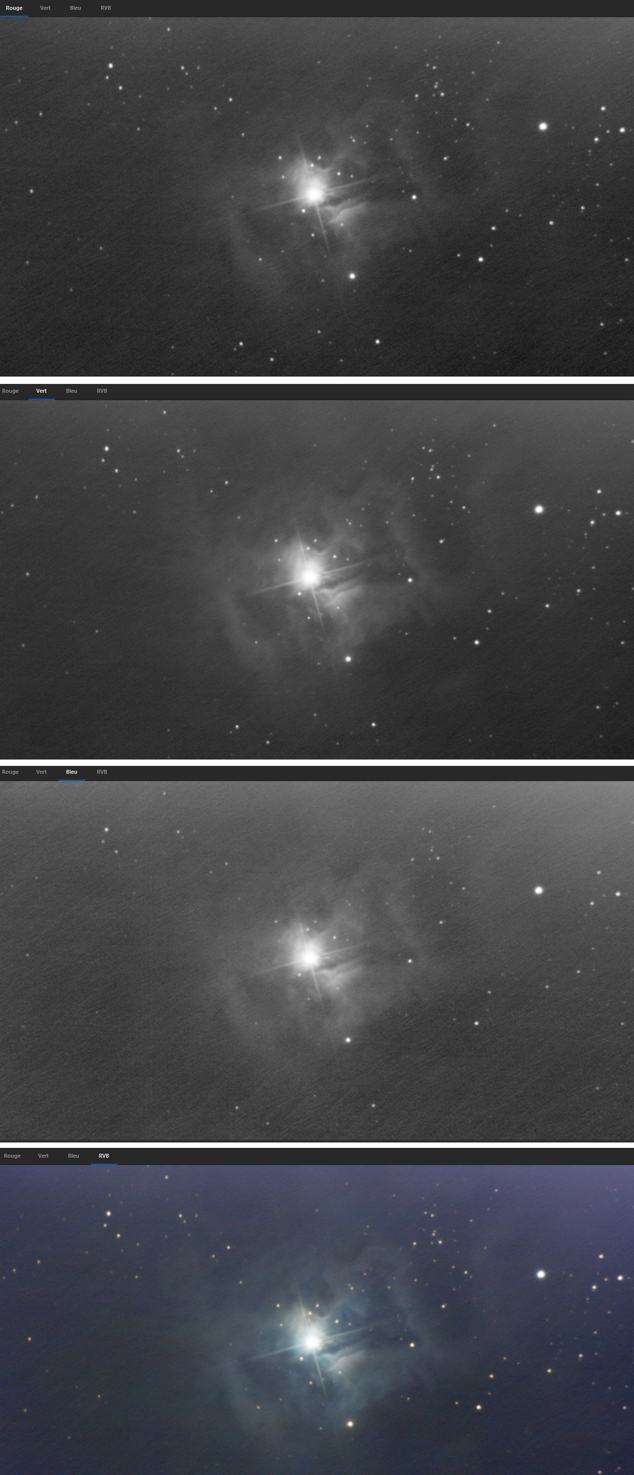

Les RVB du résultat (cliquer pour voir la trame puis cliquer pour loupe):

Pour la prochaine je pourrai tourner avec un capteur a 5°c en continu suite a la modif de la cam et j'effectuerai un dithering en manu ou une mise en station moins précise.
P.S: a part augmenter la résolution il y a t'il un avantage a la pose rapide, des poses de 30 sec avec un petit gain sur ma prochaine cible (m1) donnerons t'elles un meilleursrésultat que des poses de 1 sec avec plus de gain ?

Plus tu as d'images au total, meilleur sera le rapport signal sur bruit.
L'important c'est presque la durée totale des prises de vues.
Des séries de darks à la T° la plus proche des prises de vue est aussi un plus :)
Et chouette résultat au passage !
Le résultat est très réussi. Le Lucky imaging semble bien fonctionner avec cette caméra.
Si tu veux faire de la haute résolution, il n’y a pas le choix il faut rester en pose courte inférieure ou égal à la seconde. C’est particulièrement intéressant pour les amas globulaire.
Pour les nébuleuses qui par nature sont beaucoup faibles mais ne nécessitent pas forcément de la haute résolution, je tenterai bien des poses de qq dizaine de secondes...
