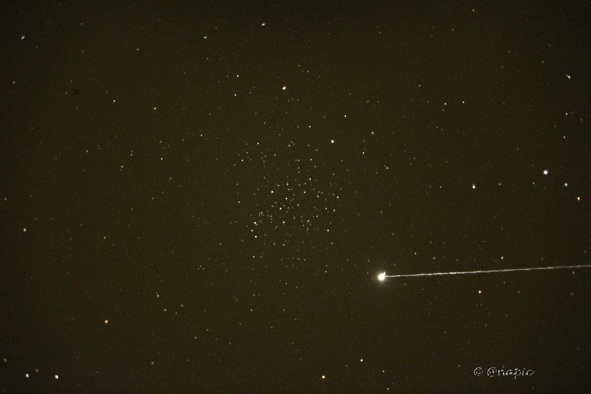

Je faisait des essais sur M67, et sans faire exprès j'ai photographié un bolide et pas seulement sa trainée ... amusant

Quelques infos complémentaires:
Cliché pris en Corse du sud le 14/01/21 à 00h12
C8 avec réducteur (1280 mm de focale), 155 s, canon 1200D défiltré astrodon
En fait j'ai interrompu une pose de 5 mn en raison de nuages trop nombreux pour plier les gaules 🤪
La probabilité de faire un tel cliché est vraiment très faible ! 🤔
Vu de près le météore est intéressant car il n'apparait pas tout rond ...
Je ne sais pas évaluer sa vitesse.

Je suis du même avis, super coup de chance, au moment où la pose était interrompue le bolide est entré dans le champ de la photo ce qui a donné un instantané probablement de l'ordre du millième de seconde car le bolide est relativement net. Le champ parcouru par le bolide est de l'ordre du 1/3 de degré. Compte tenu de la vitesse des bolides le raisonnement me semble tenir. J'ai fait un petit calcul de coin de table, la trace du bolide représenterait 2/100ème de seconde ... l'ordre de grandeur y est ...

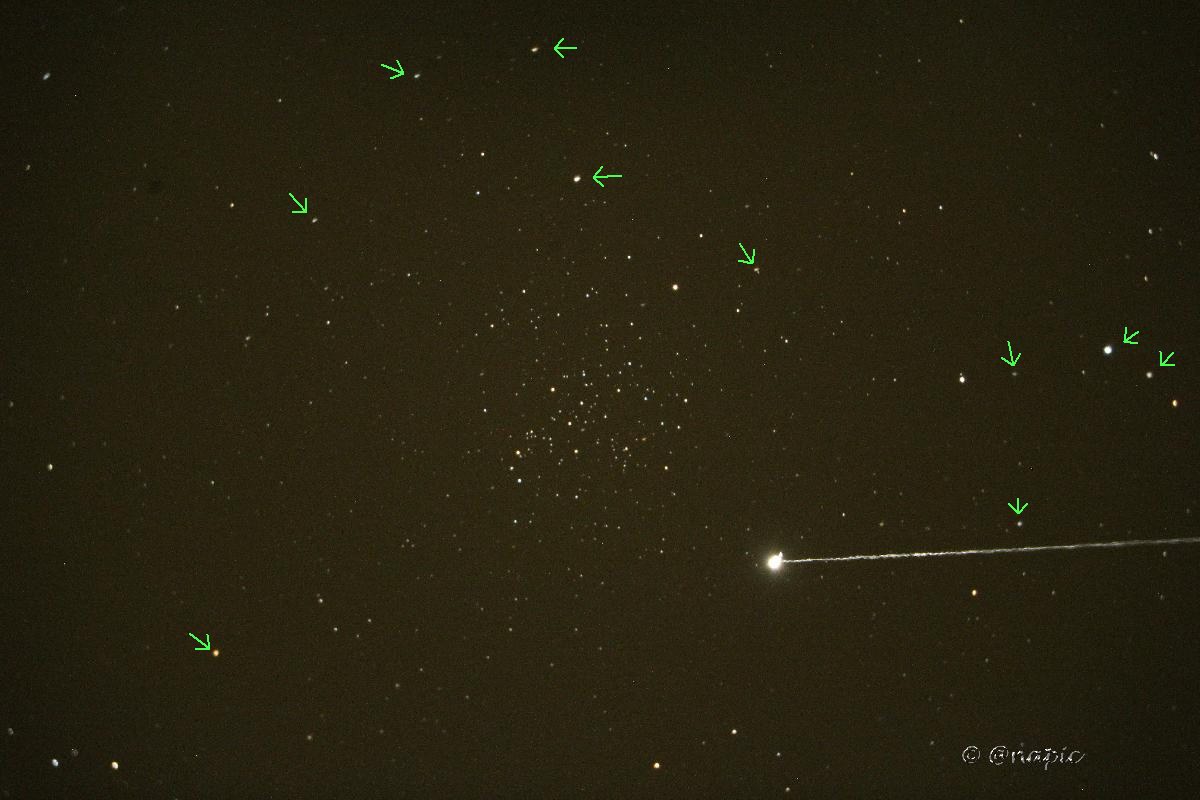

Mmmmh, il y a plein d'étoiles en rab sur ta photo et je parierais plus sur une double exposition avec la plus brillante de la deuxième exposition qui a laissé une trainée, soit tu as bougé le télescope avant de couper la pose, ou l'autoguidage( s'il y a) qui a cherché une autre étoile guide après avoir perdu la première dans les nuages.
j'en ai noté quelques unes que l'on retrouve d'ailleurs légèrement déformées comme la brillante.

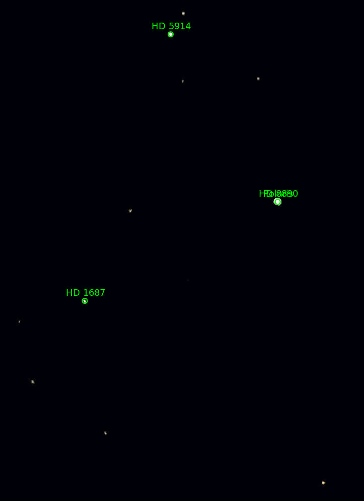

L'explication de DEN apparait séduisante, j'ai essayé de passer la photo sous astrometry.net mais je ne sais pas interpréter toutes les informations fournies (red-green, sdss ...). Si certaines étoiles sont de trop cela milite très fortement pour une superposition d'autant que le météorite apparait plus gros que sa trace ... En outre la trace est étonnamment parallèle à l'axe N/S ...

Ah, nova astrometry.net m'a retrouvé le champ qui était superposé (après que j'ai éliminé  tout ce qui n'était pas "étoiles en rab").
 Et ta réflexion était étrangement prémonitoire ;)
Les inscriptions se sont un peu superposées, mais  on peut deviner sous HD8890, la dénomination sous laquelle nous connaissons mieux cette étoile : Polaris  :)
