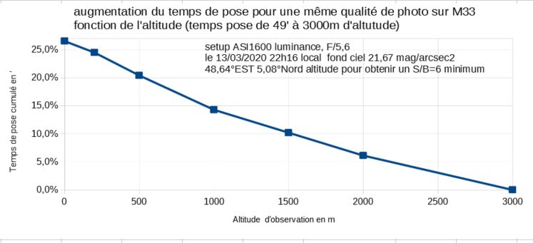

Pour la 1ere question  je prends le même setup, un même fond de ciel  mais je change l'altitude. Le résultat est un temps de pose cumulé de 49' à 3000m d'altitude et de 62' au niveau de la mer.
Pour généraliser voici la petite courbe que j'obtiens de réduction du temps de pose en fonction de l'altitude.
Entre le bas de St véran (2000m) et l'observatoire de Saint véran (3000m) il y a 5% de temps de pose en plus 25% entre 3000m et le niveau de la mer.

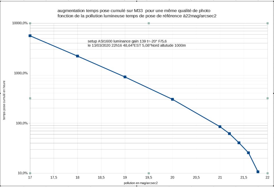

Pour généraliser l'influence du fond de ciel sur le temps de pose pour obtenir une photo de qualité similaire j'obtiens le graphe suivant (Attention l'échelle en Y est logarithmique)
C'est un test réalisé sur le terrain ou le résultat d'un calcul ? Quels critères as-tu mis en jeu ?

C'est le résultat d'un calcul bien sur. Difficile expérimentalement de tout tester. Mais certains points ont été testé. Je cherche à voir juste les ordres de grandeur de l'influence de l'altitude et de la pollution sur le temps de pose à photo de qualité equivalente.  25% de plus entre 3000m et 0m   et  100% entre un sqm a 22 et un sqm à 21.
