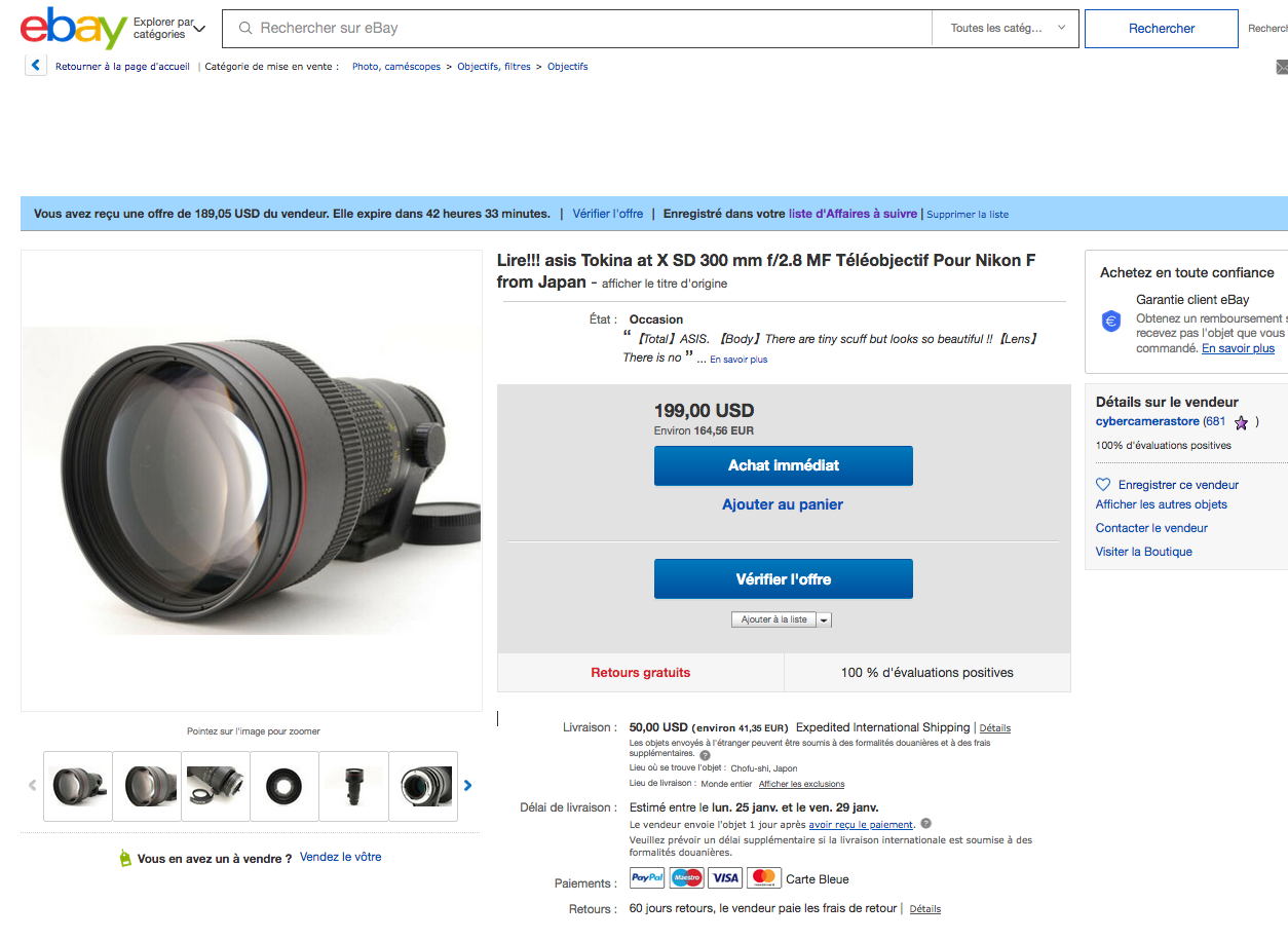

Pour environ 380€, on trouve du Téléobjectif photo 300mm/2.8 Tokina d'occaz
Avec mon oculaire 14mm/82°, çà me ferait 4° de champ, 107mm d'ouverture, 5mm de pupille
Il me semble que c'est un rendu similaire à une lunette 100/600 avec un 30mm
Il me semble aussi que c'est des tarifs comparables...
D'après vous, quelles différences en attendre ? çà serait pas fichtrement mieux corrigé et plus transportable en Tokina ?

Tu arrives à trouver des 300/2.8 à 400 euros ?
Des 300/4.0 ok mais à 2.8 j'ai du mal, ou alors c'est encore des arnaques du boncoin.
Le 15/01/2021 à 17:35, Colmic a dit :
Je crois qu'il y a pas mal de champignons à nettoyer, mais perso, sur une focale fixe, çà me fais pas peur...
