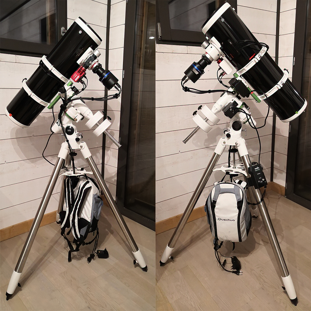

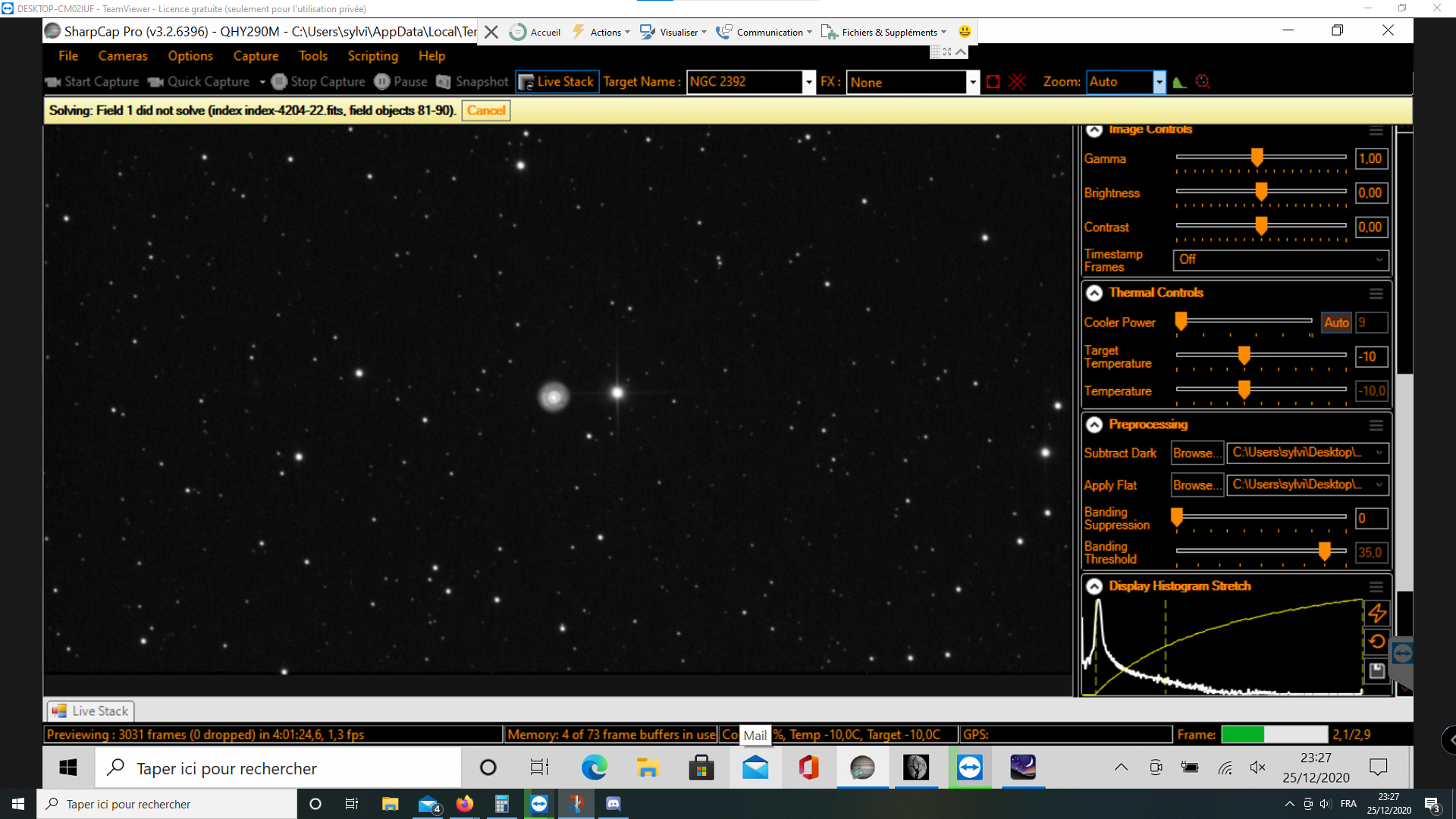

Juste pour info, voici le setup complet dédié VA:

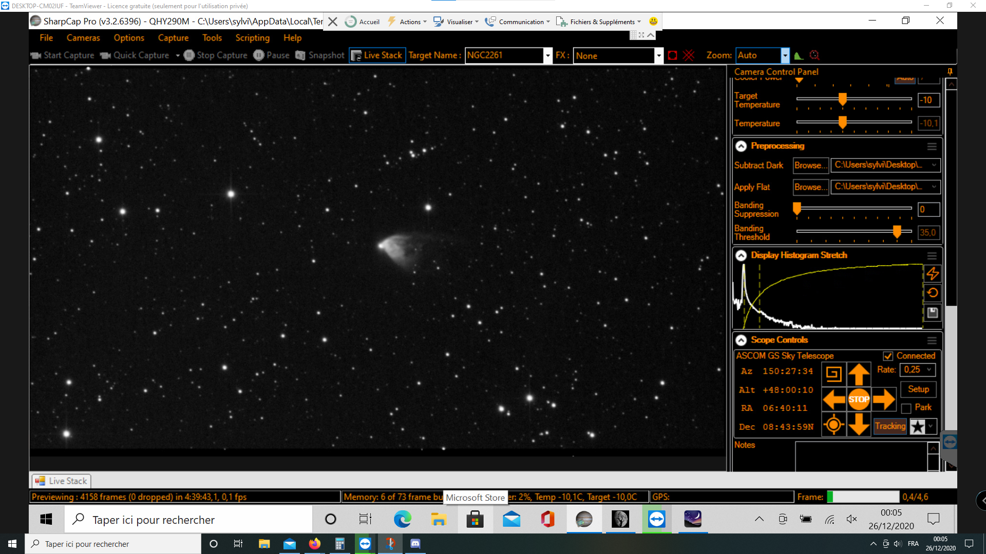

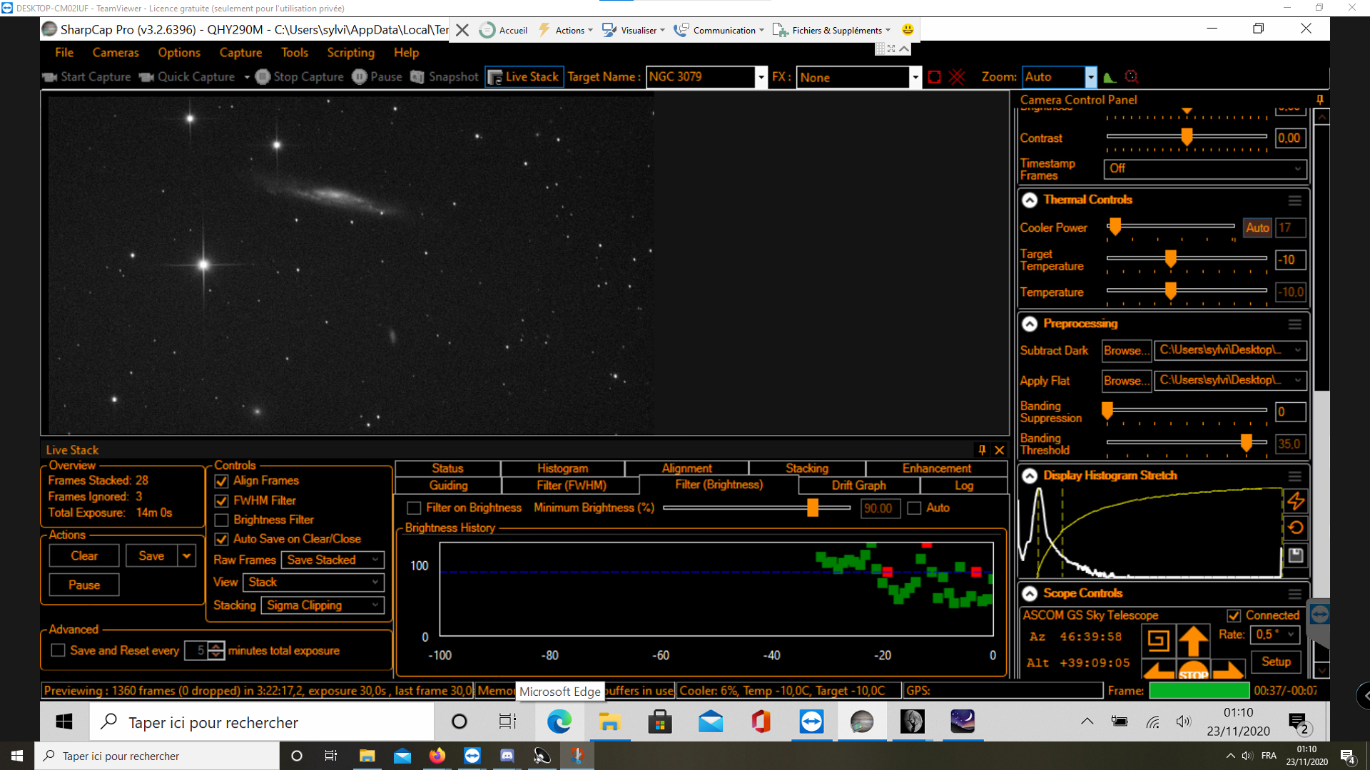

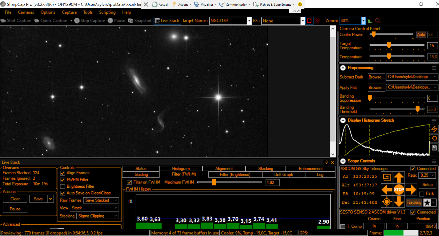

Note: pour toutes les images, les screens de Sharpcap sont pris en cours de live stacking (pas nécessairement à la fin du stack) et sont bruts de fonderie (retrait des darks / flats a la volée, réglage d'histo à la truelle).

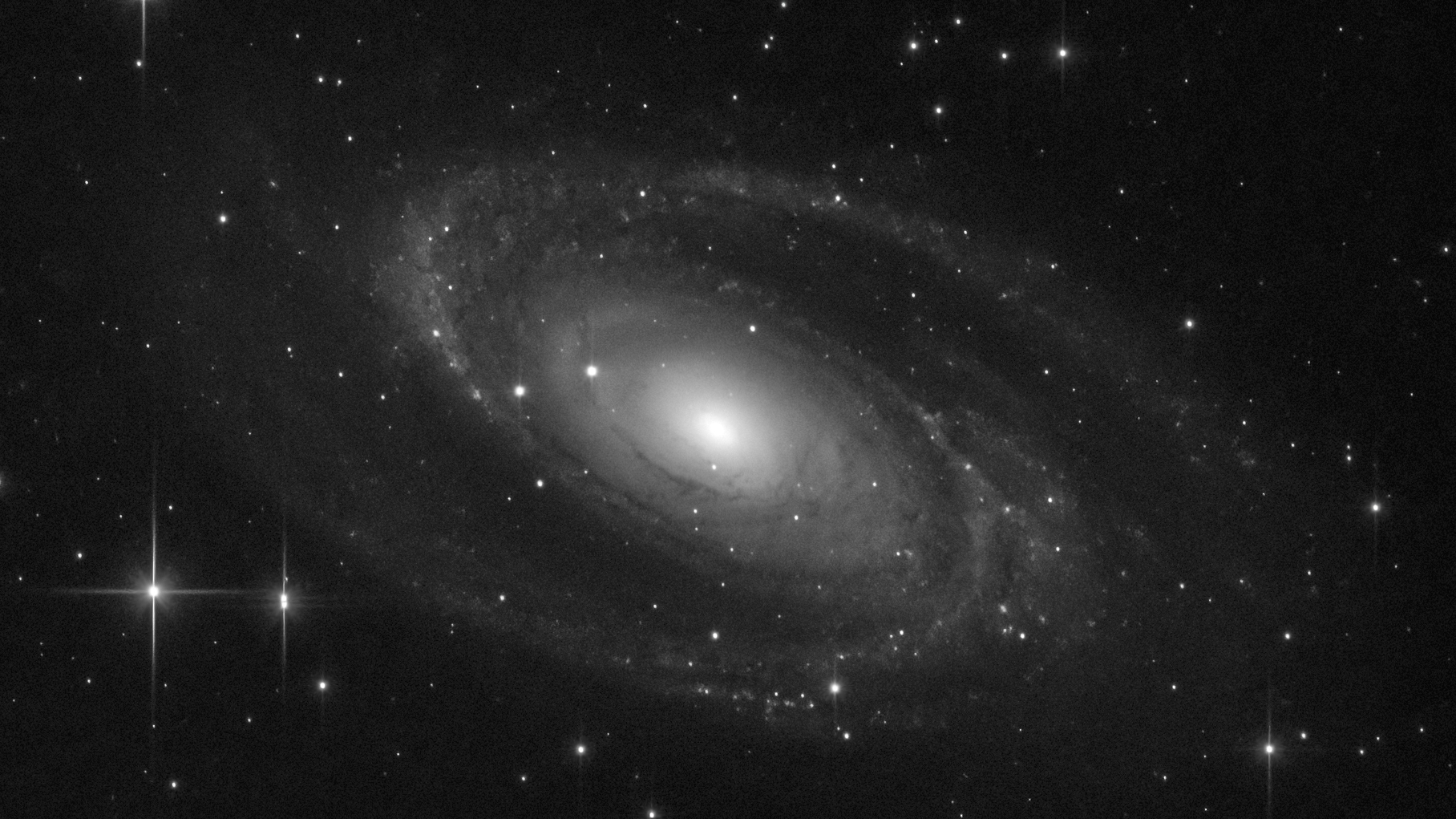

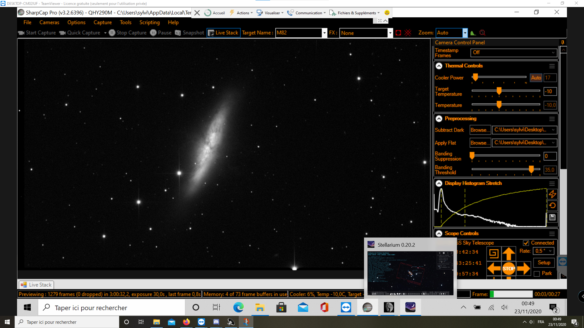

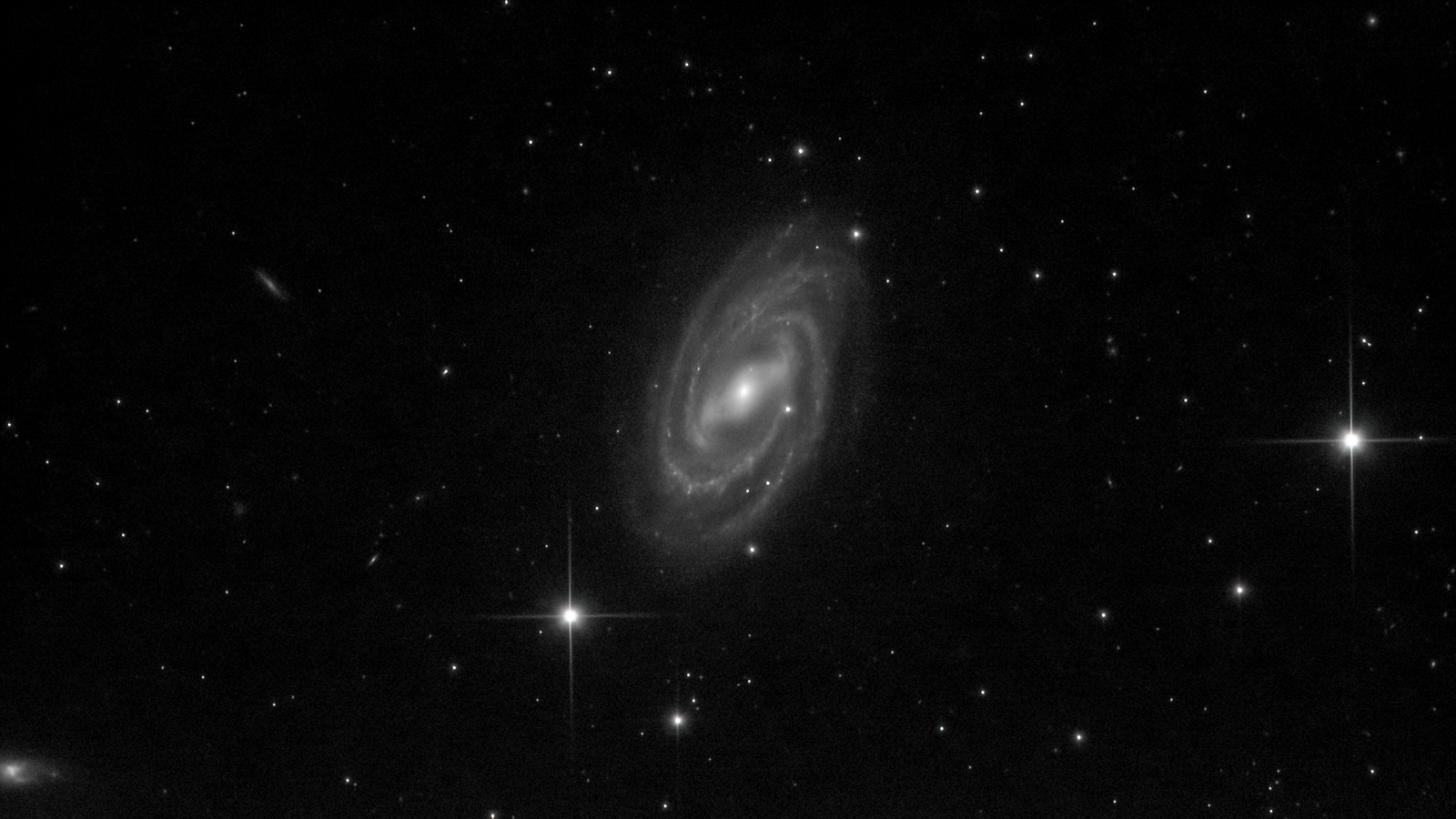

M82 29X30s gain 111/offset 34
1032485032_M81-Luminance-session_1-St_test_APP(2)(1).thumb.jpg.634e62f36caf8e91d09e9a4ca0a2e8b8.jpg

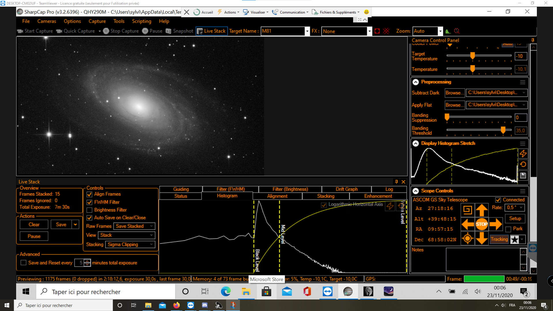

M81 42x30s gain 111/offset 34

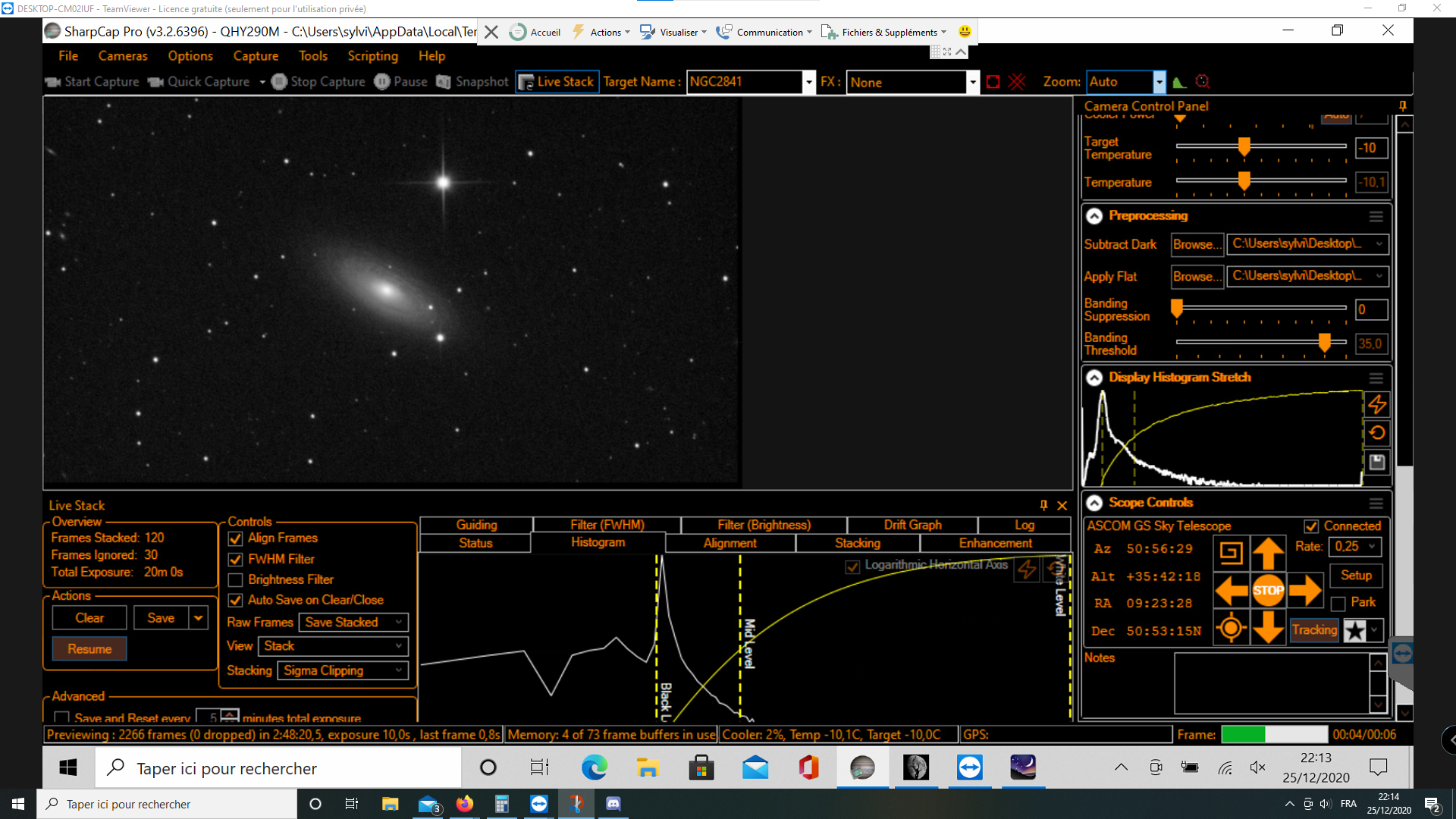

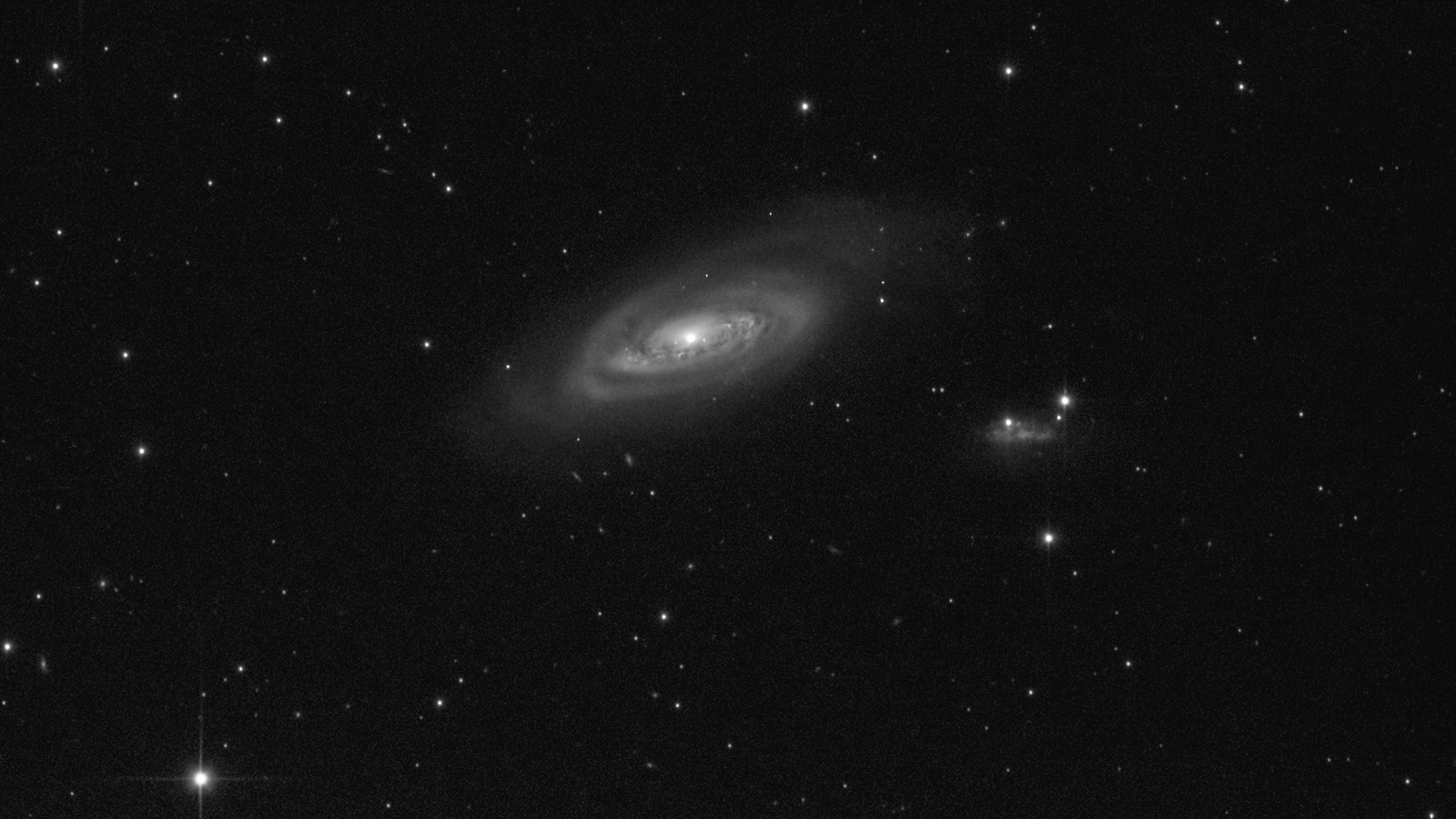

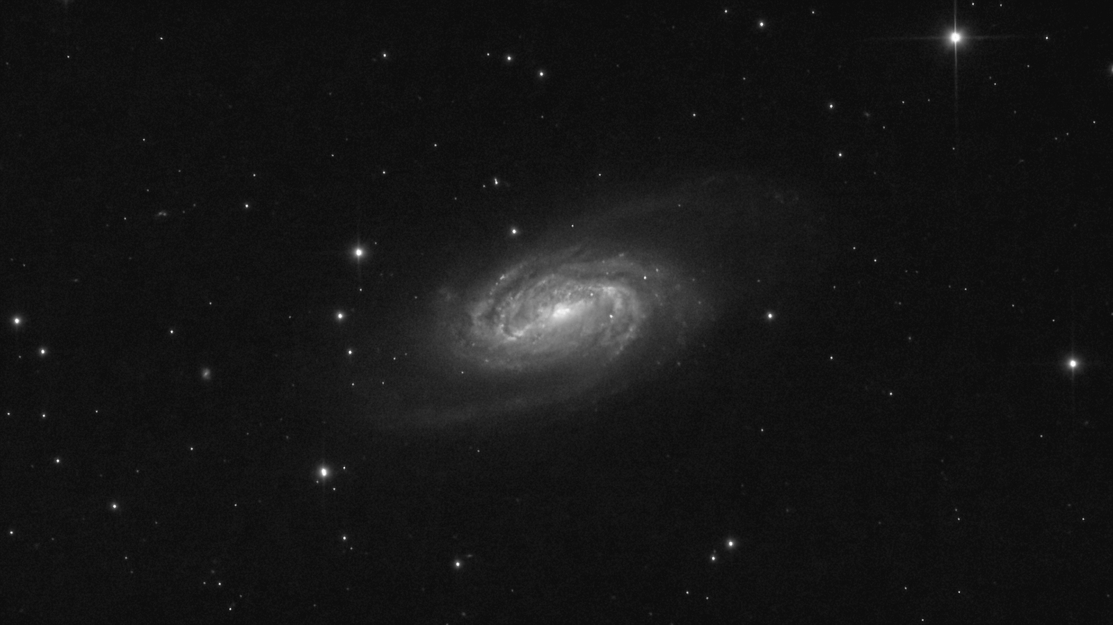

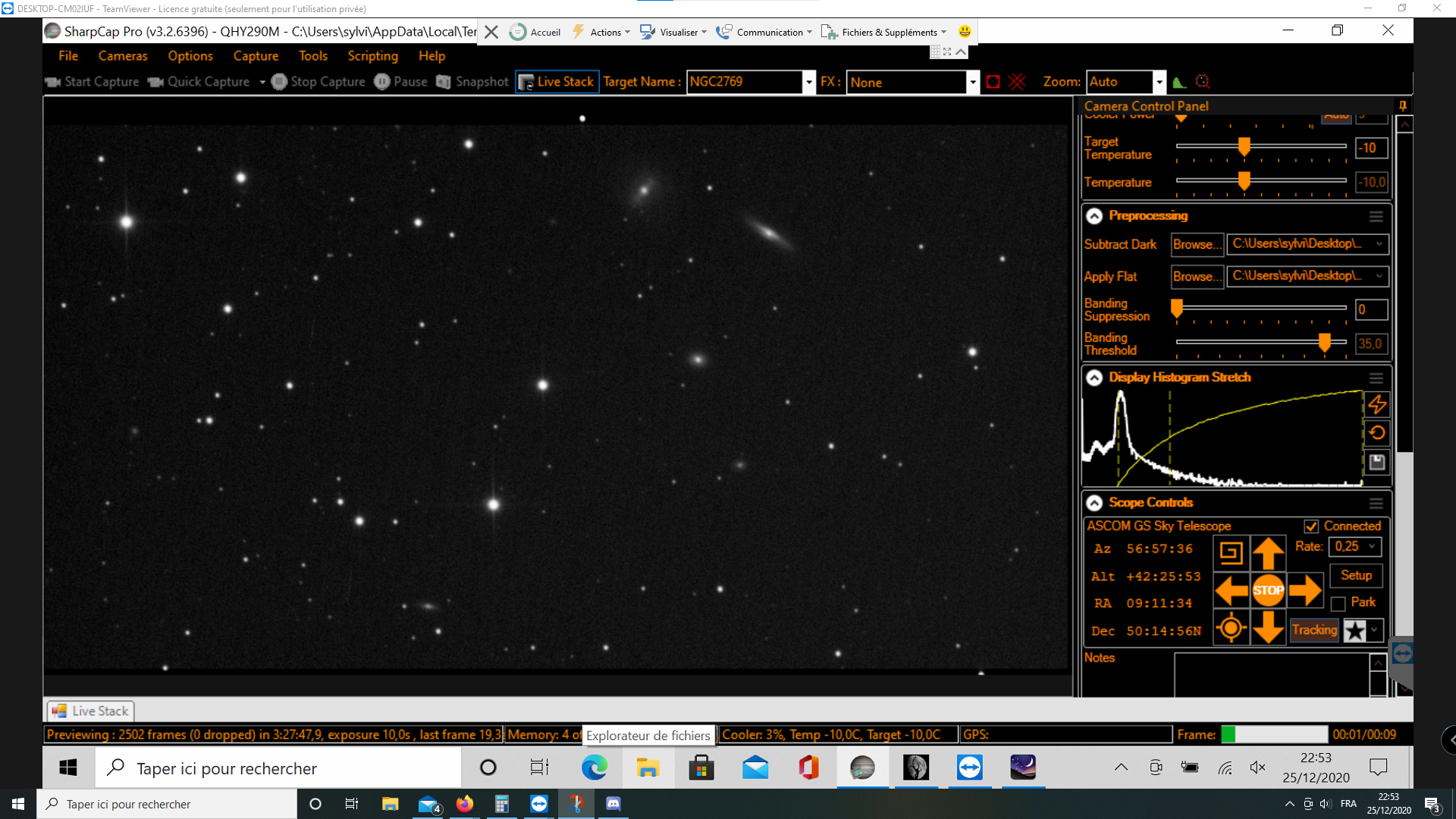

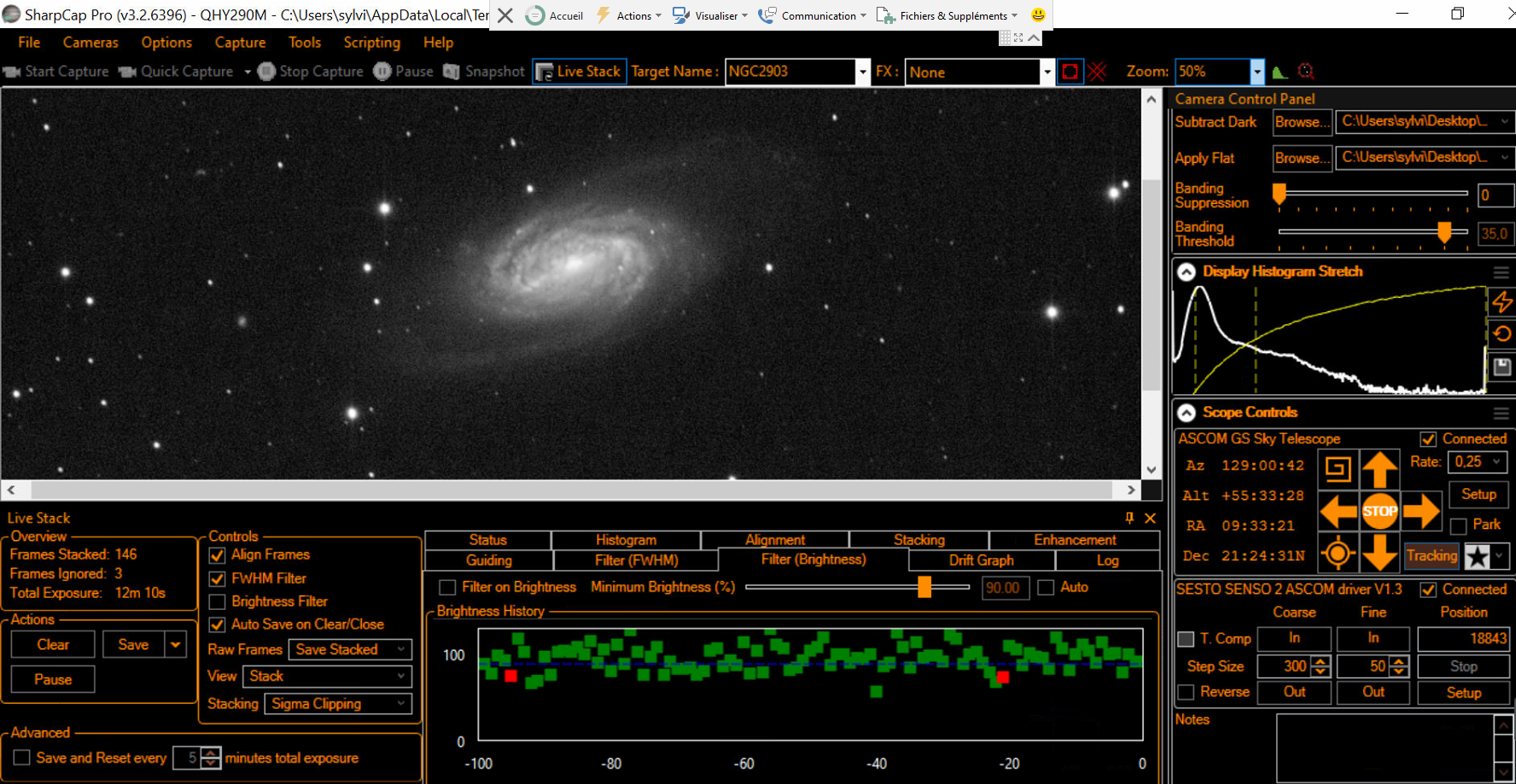

NGC2903 220x5s gain 300/offset 201 (avec la présence du quasar QSO B0929+218 de mag 20.06 et situé a 10.5Mds d'années sur l'image, sauras tu le trouver?)

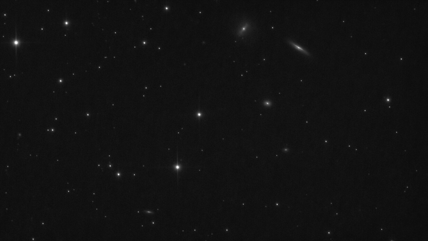

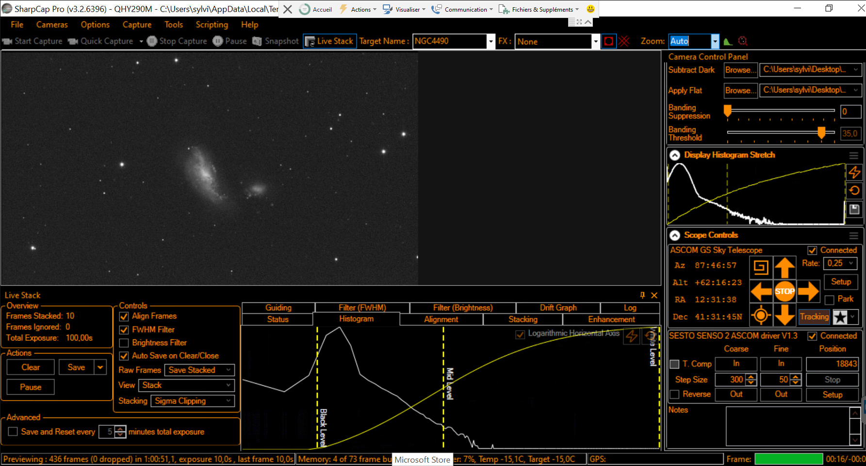

NGC4490-4485 98x10s gain 200/offset 74

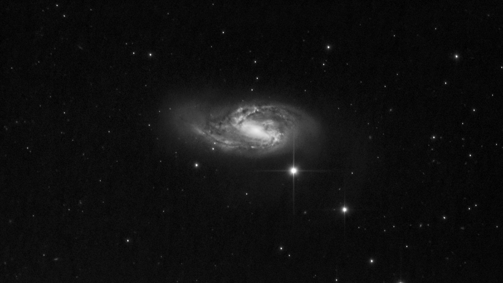

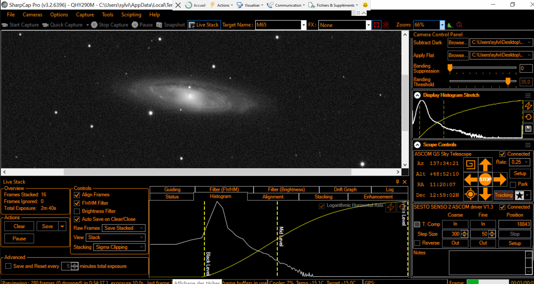

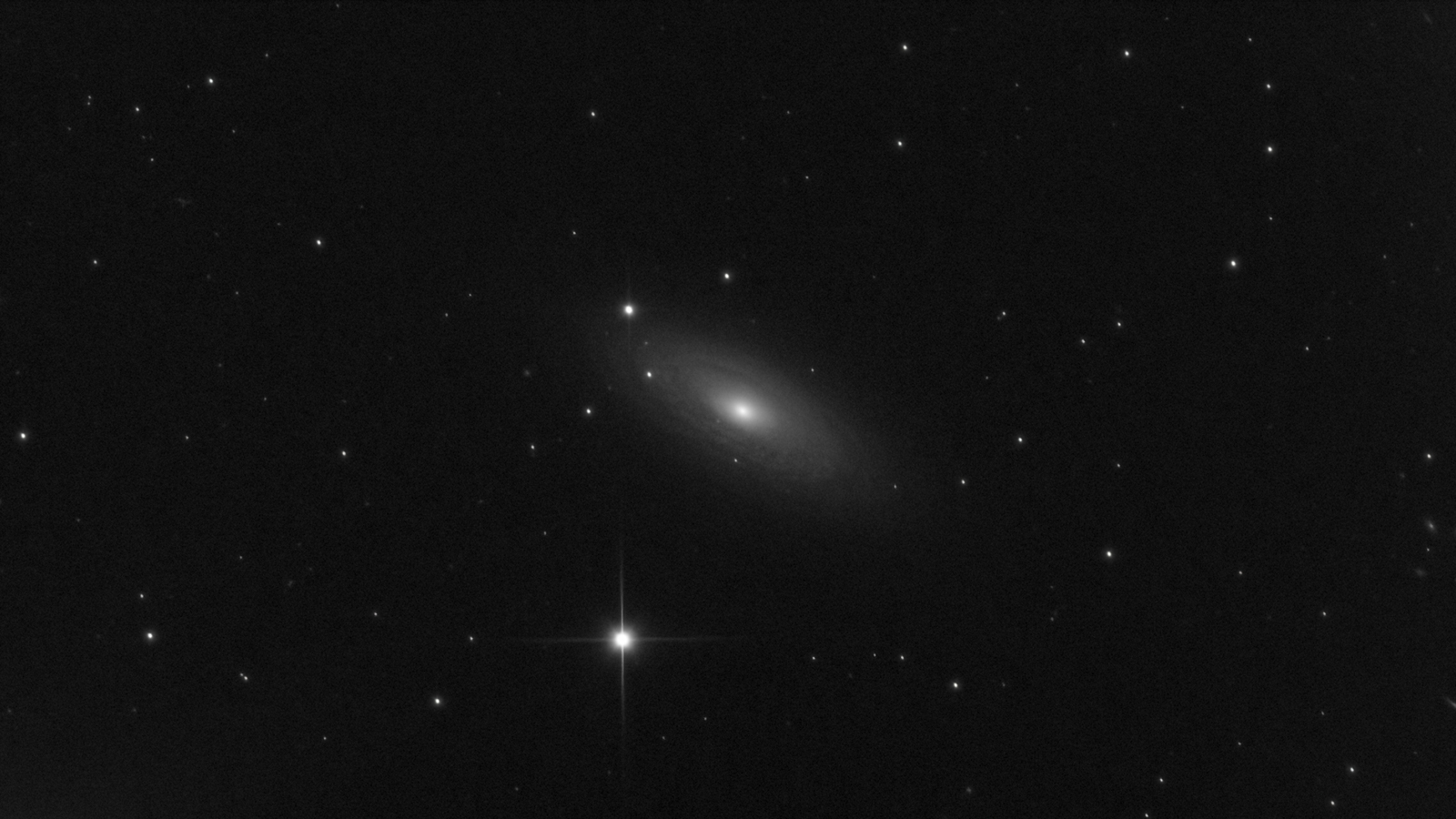

M65 130x10s gain 200/offset 74
130x10s gain 200/offset 201

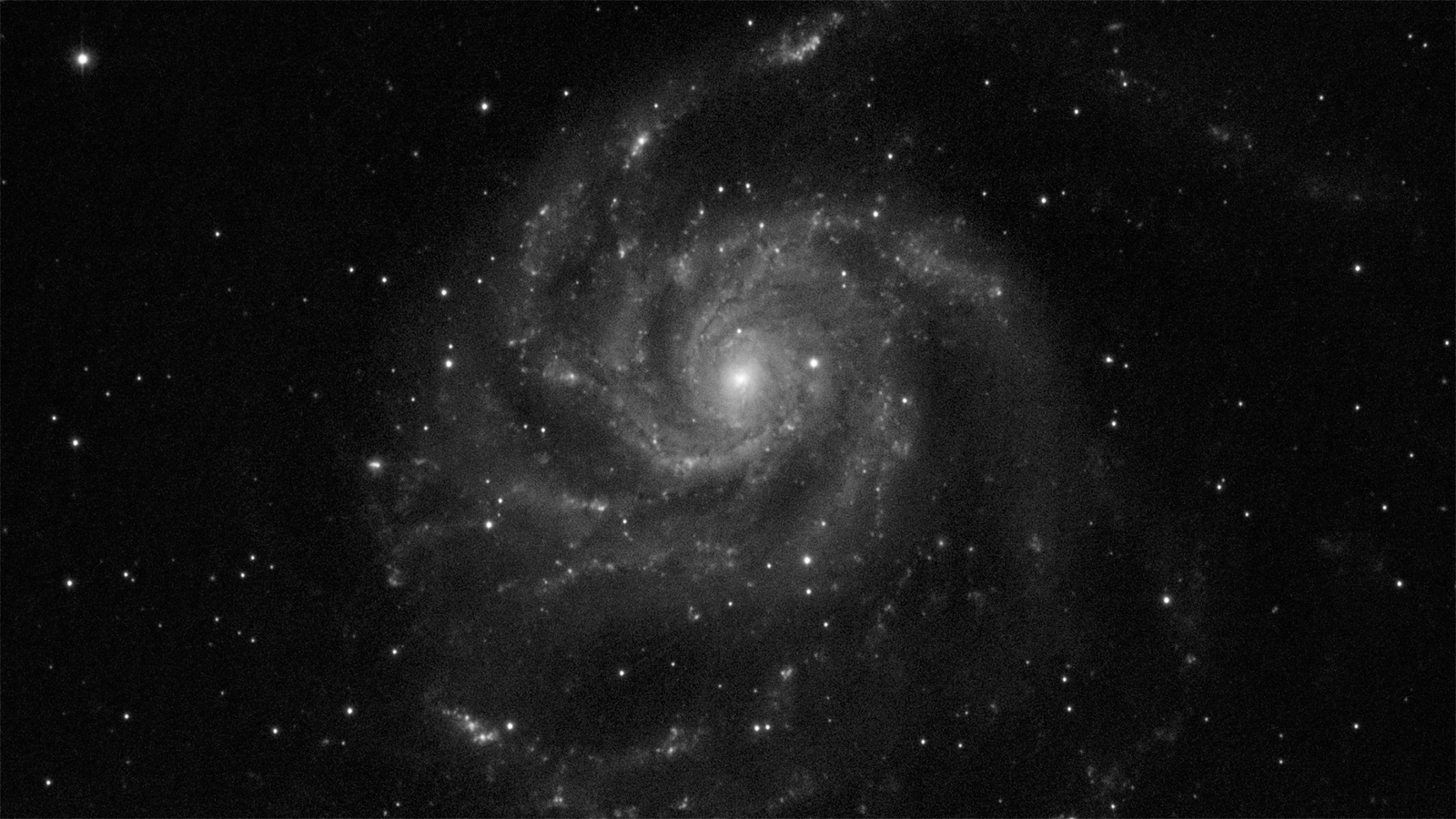

M101 120x10s gain 200/offset 74

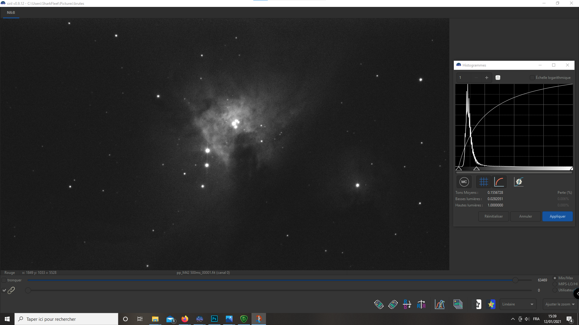

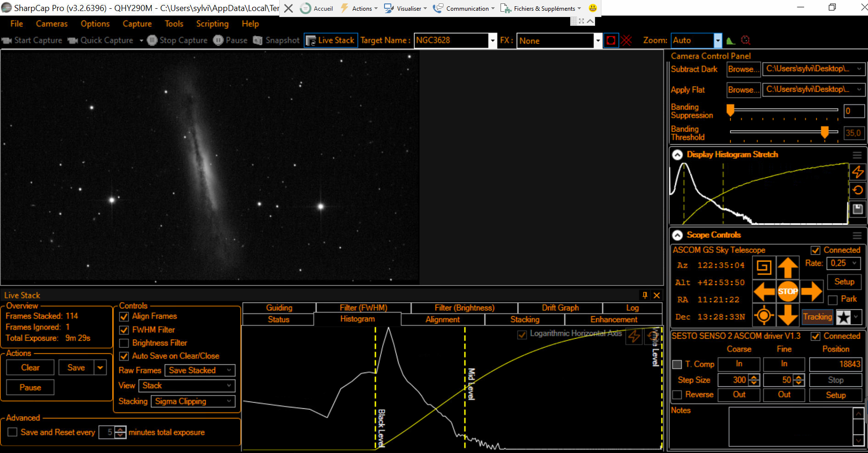

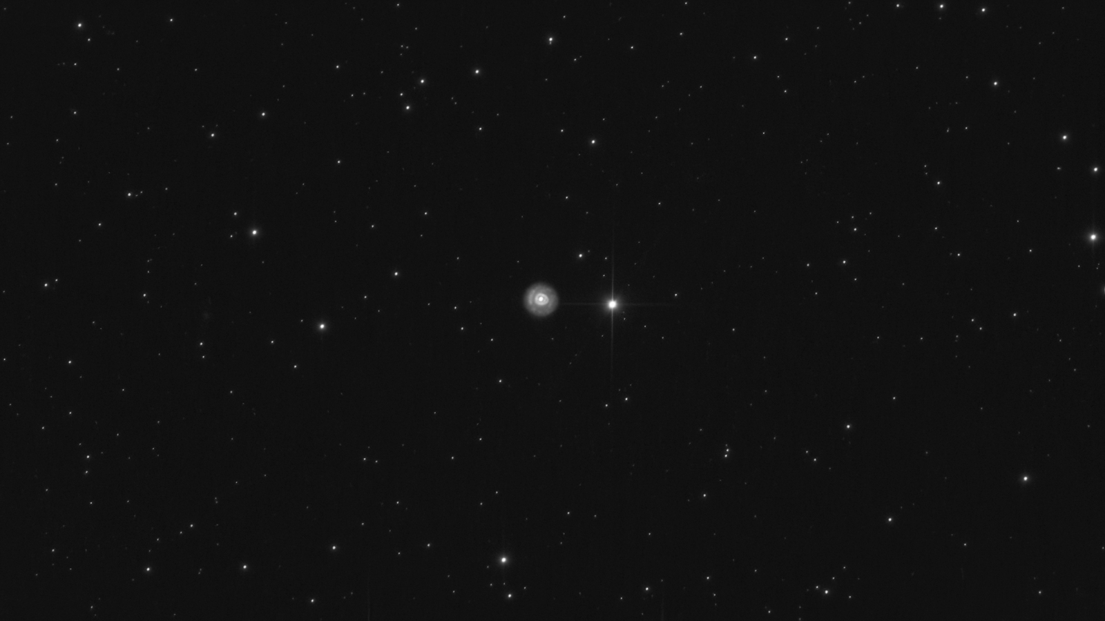

Lors de cette même nuit, le ciel était très turbulent et le temps venteux en début de soirée, me conduisant a faire des tests en poses courtes sur M42 en attendant que le ciel s’améliore.

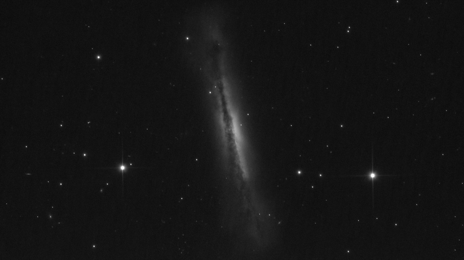

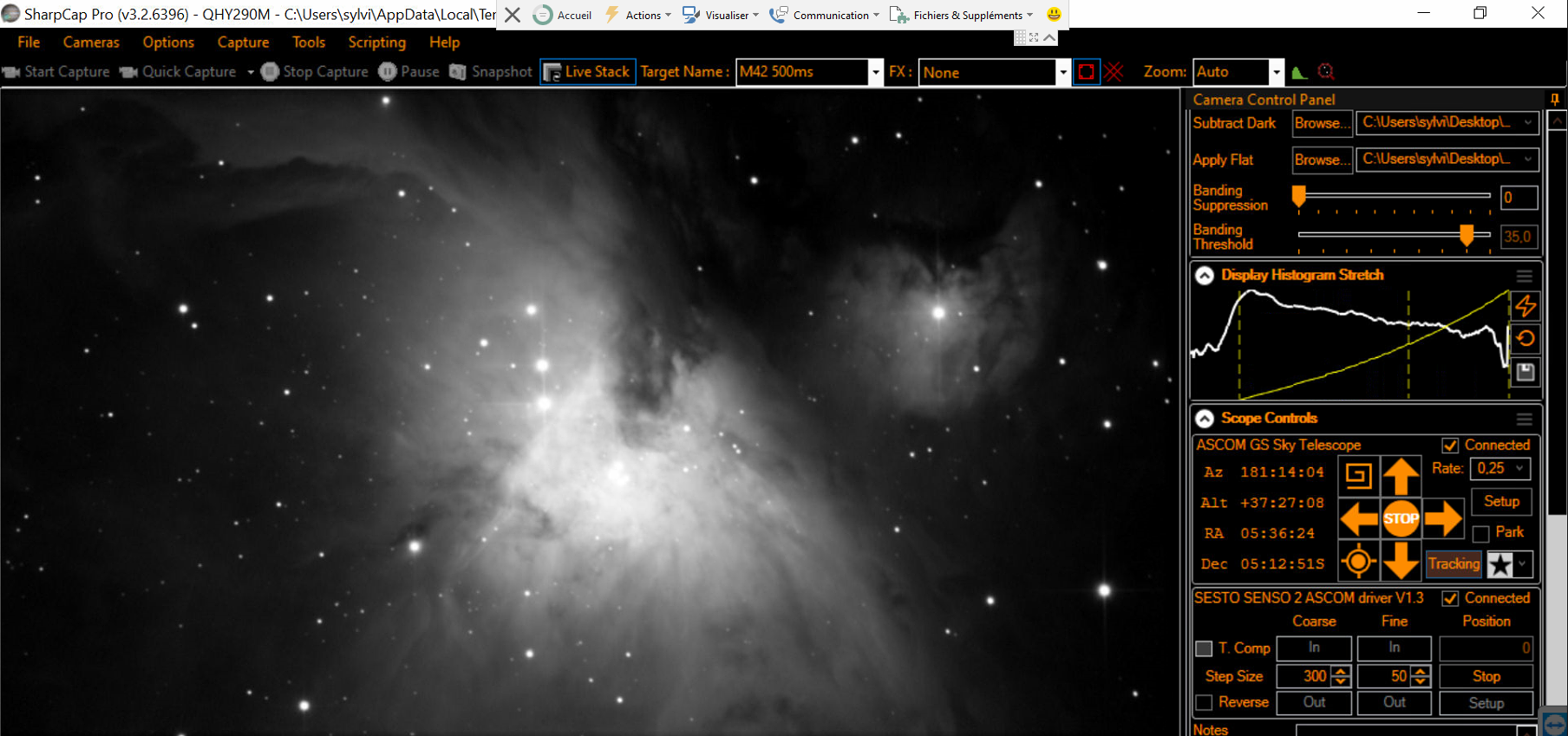

Juste pour info, voila a quoi ressemble une brute de 500ms en tirant fort, sans retrait de dark/flat:
Ici, la même brute après retrait des darks/flats
En  début de stack
le résultat après traitement (ouhhh c'est maaal)
3202x 500ms gain 300/ offset 201
Et une version "cuir & clous"  pour les amateurs (je préfère largement le rendu plus naturel de la version soft!)
Conclusion: la pose courte c'est chouette aussi en live stack, et surtout ça permet d'observer proprement même quand les conditions sont mauvaises (vent/turbulence).

150PDS/QHY290M/EQ-M35
En effet, tout est dans l'intulé du fil, un Skywatcher 150/750PDS (je ne l'ai pas précisé mais il y a un correcteur de coma TS Maxfield 0.95X), une QHY290M (refroidie) et une Skywatcher EQM-35 stock.

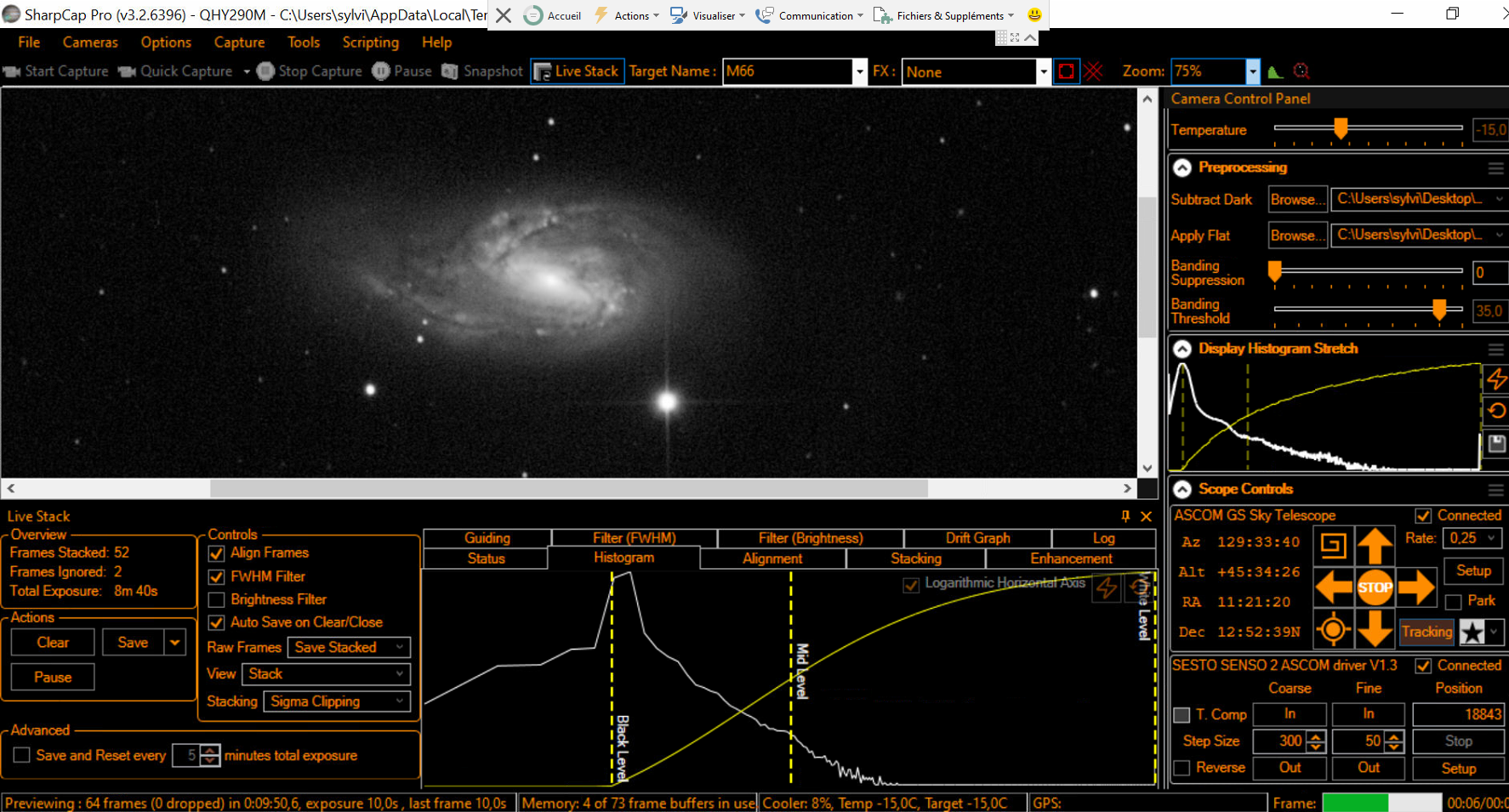

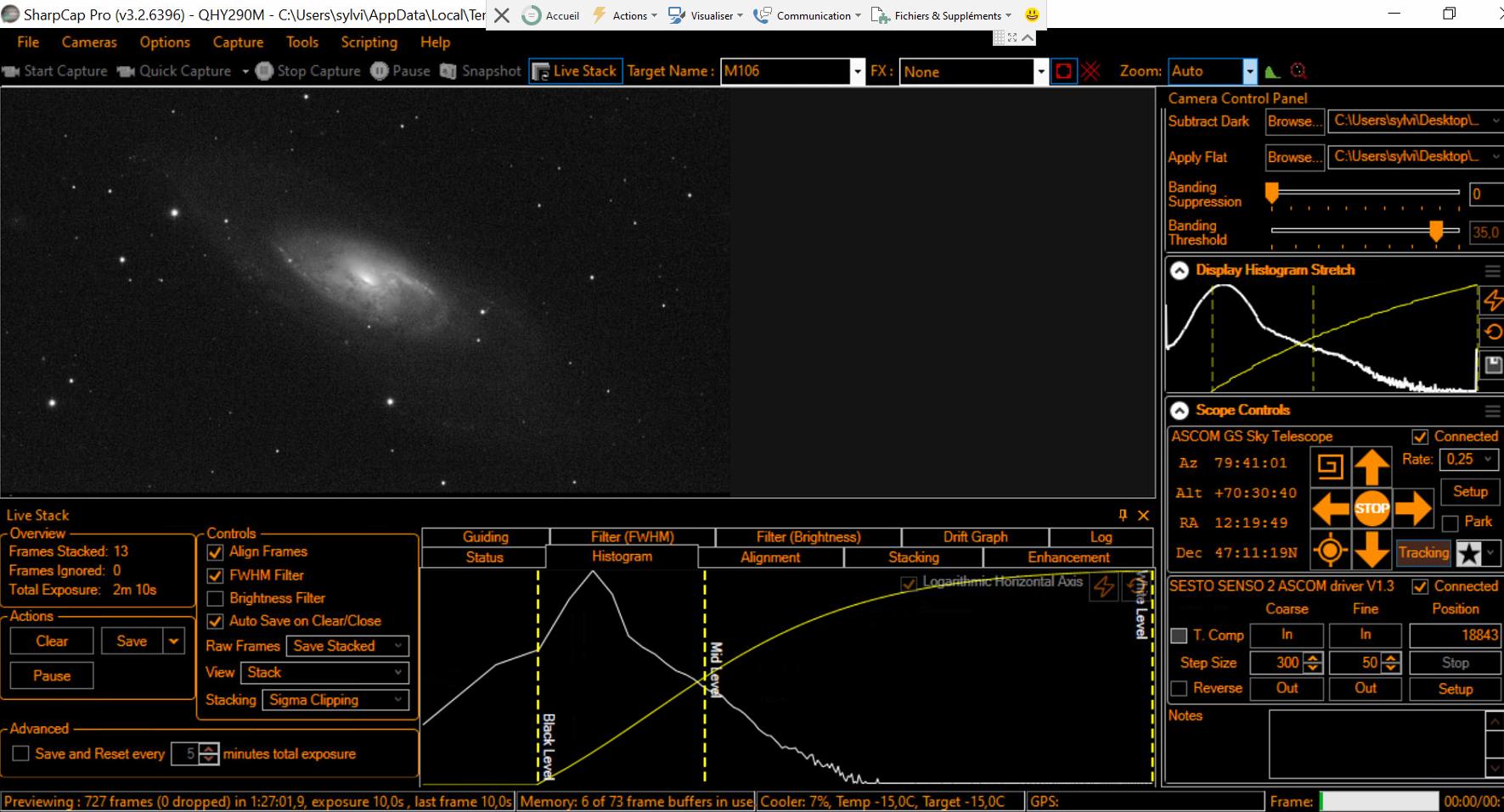

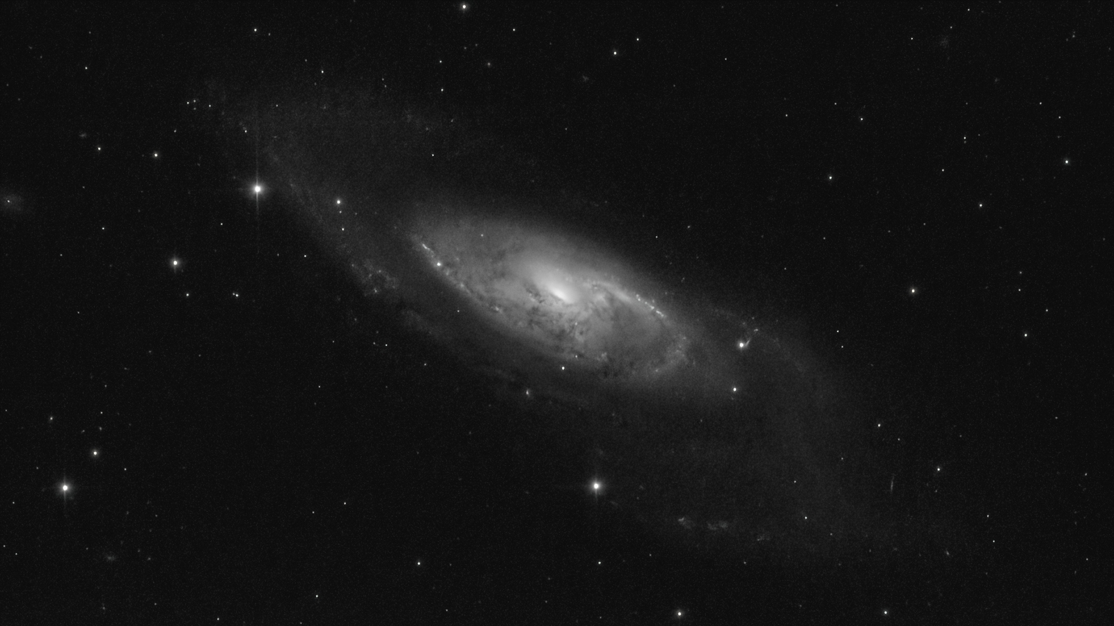

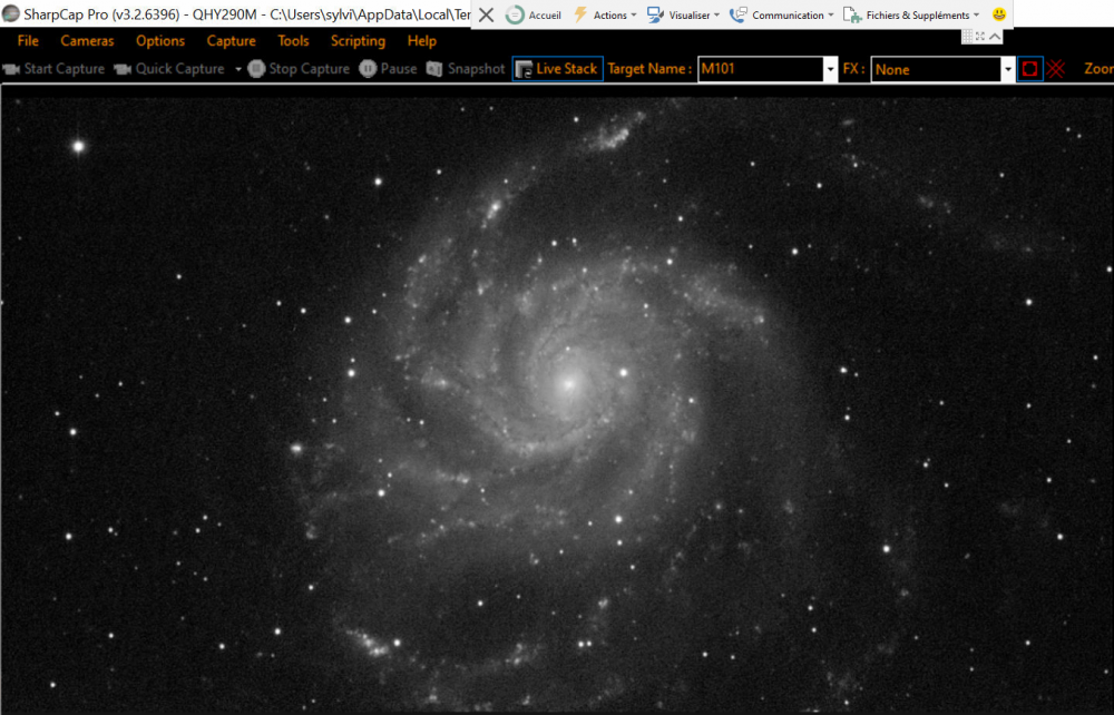

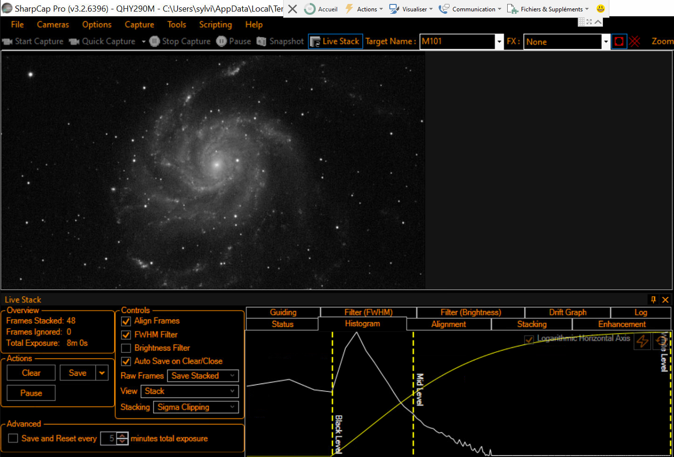

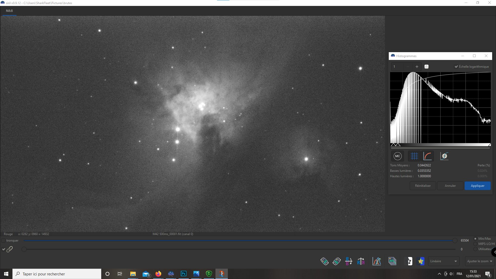

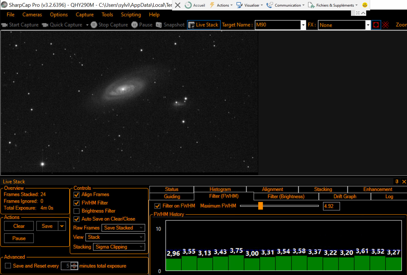

Je peux pour l'exemple vous montrer des captures d'ecrans prises a l'instant T en cours d'observation, vous pouvez voir que fondamentalement ça ne change absolument rien a ce qu'on voit.
Ici M106 en live a 2'10" (oui 2'10s!!!)

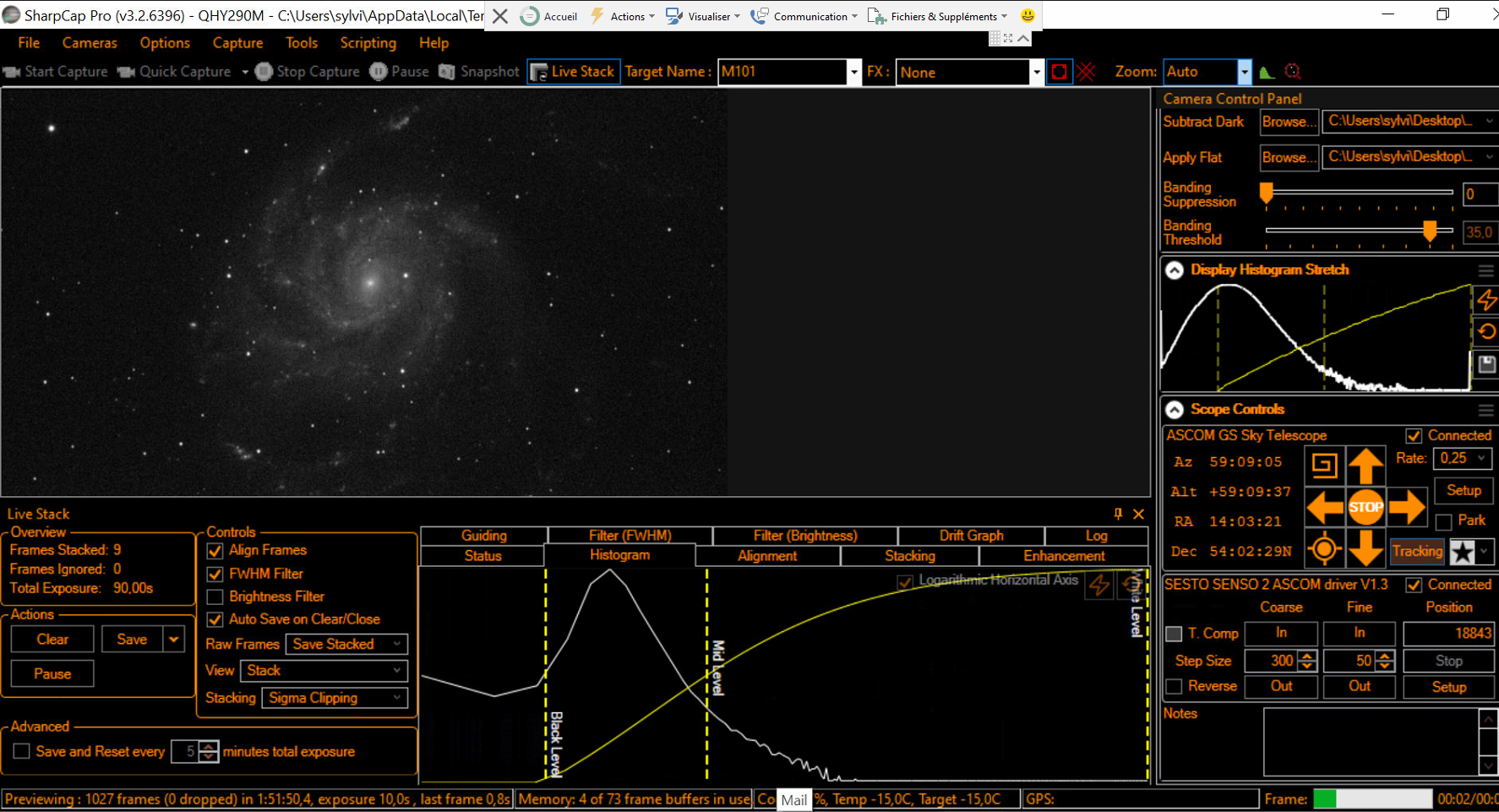

La, M101 à 15mn

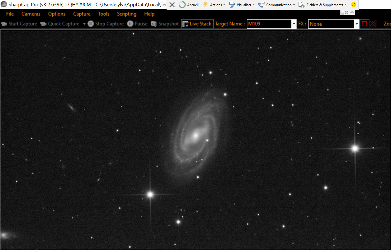

Ici encore, M109 a 18mn
Voila, je ne vais pas toutes les mettre,  tout ça c'est du live en cours d'acquisition, vous voyez moins de chose que sur ce qui est réempilé le lendemain? Moi non plus ;)
Ça reste dans tous les cas le fruit d'une seule et même observation qui a lieu ou qui a eu lieu en live, avec les mêmes détails qui ont été vus en live. Il n'y a pas de tromperies pour le quidam de passage qui voit ces images et qui pense qu'il verrait la mème chose, car oui, on voit la même chose en live ou en différé ^^
