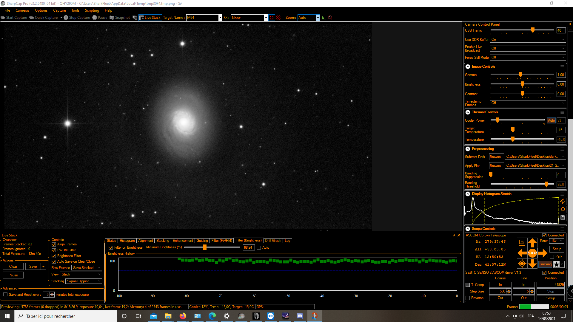

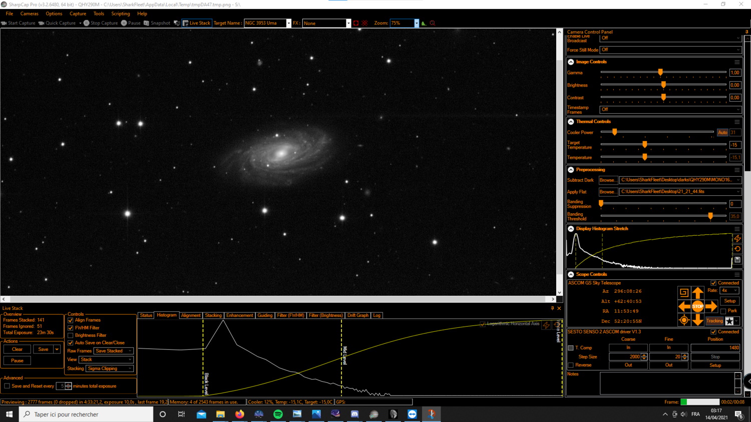

Afin de rendre les choses plus claires et d'enrichir ce fil, j'ai édité tous les posts en y ajoutant les screens de Sharpcap en cours de livestack.
Ça ne change rien a proprement parler niveau observation, on y voit la même chose, mais si ça peut permettre de ne parler que de ces observations alors c'est mieux ainsi ^^
il y a une heure, John Mc Burne a dit :

L'essentiel y est dès 3mn comme on peut le voir sur ce screen ou on a encore que 36X5s (il va sans dire que la qualité du ciel local n'y est pas étrangère non plus, mais ça on s'en doute)
Cumuler plus longtemps ne fait pas ressortir beaucoup plus de détails, ils sont déjà la, en revanche ça permet de tirer un peu plus sur l'histogramme sans trop faire monter le bruit pour mieux faire ressortir ces mêmes détails, et les petouilles dans le fond de ciel sont plus fournies!

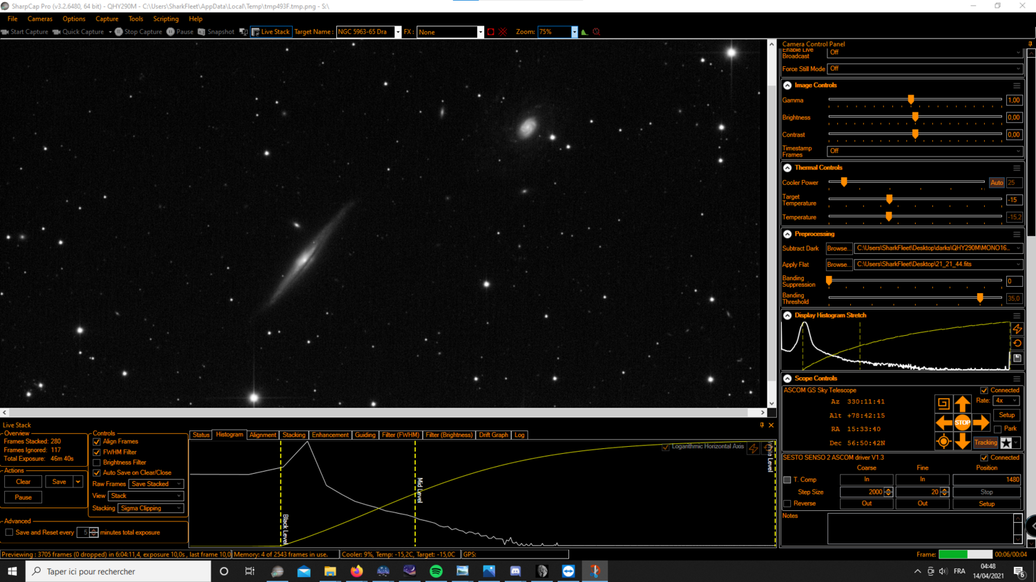

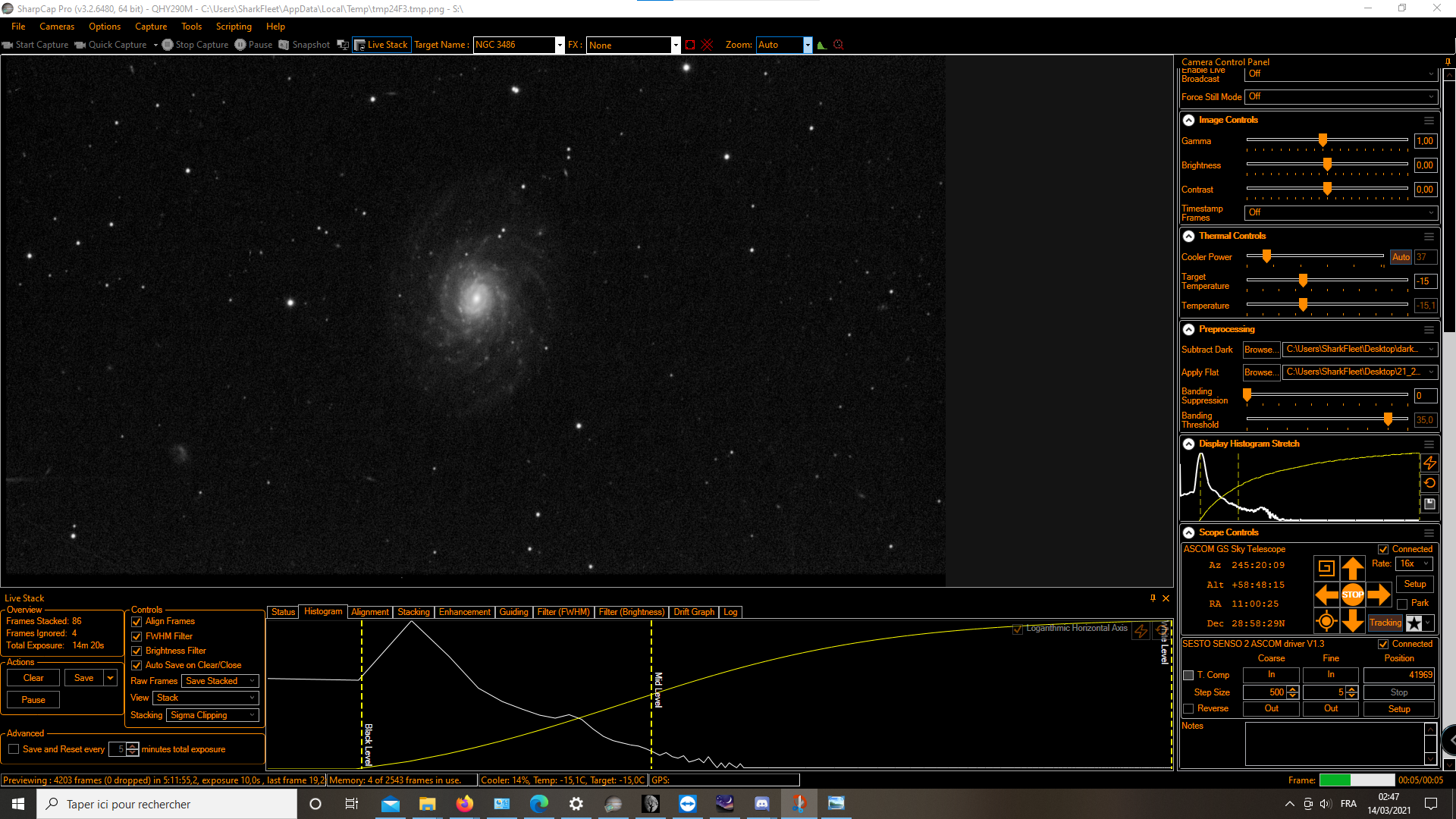

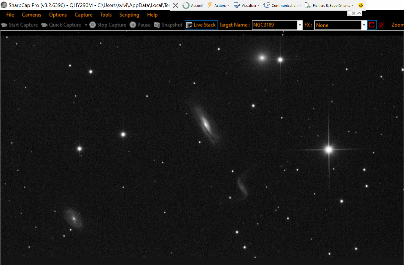

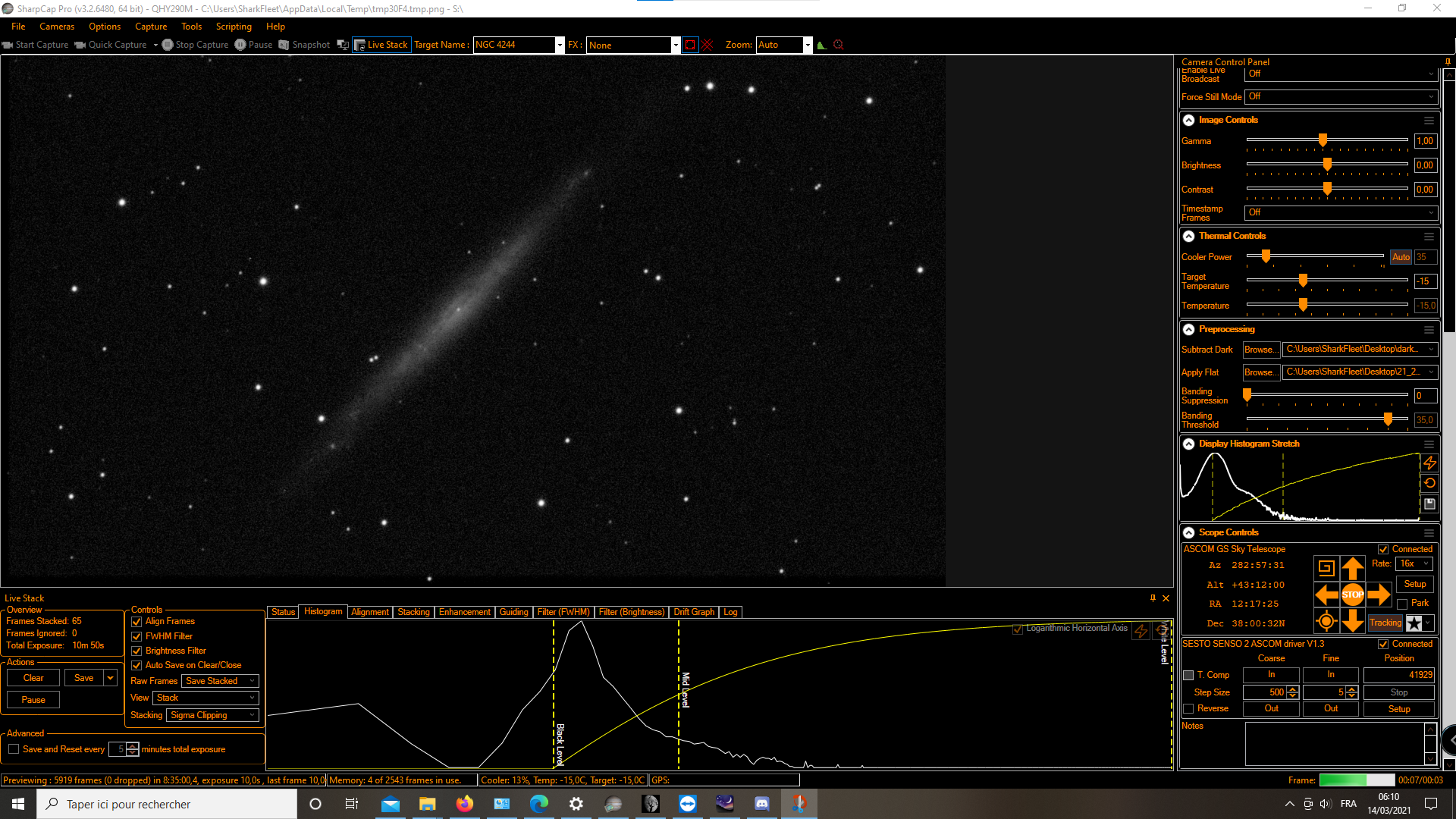

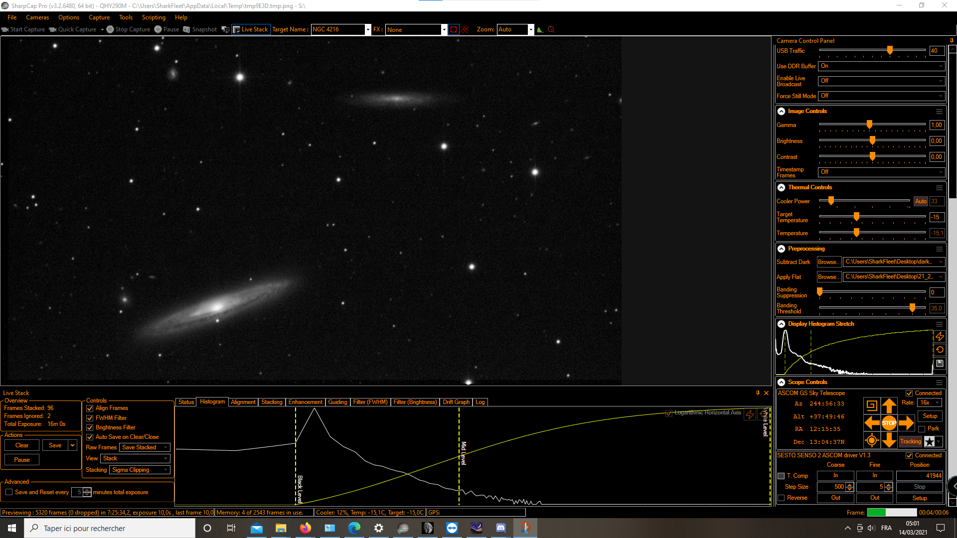

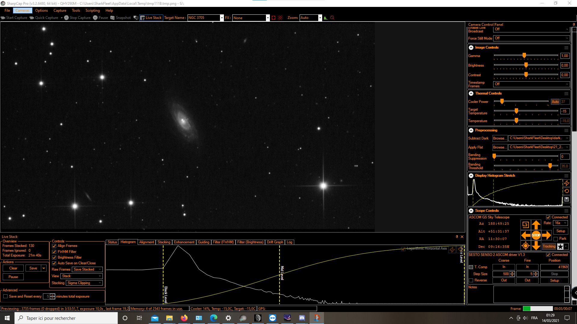

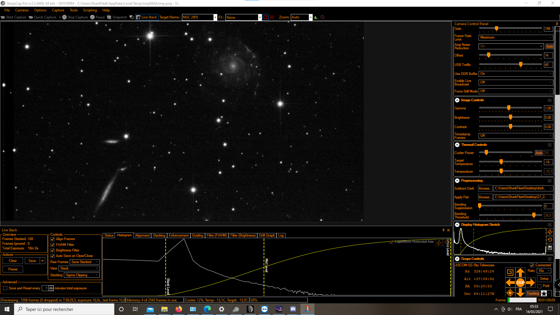

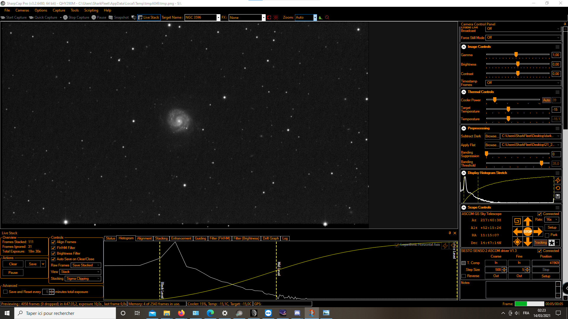

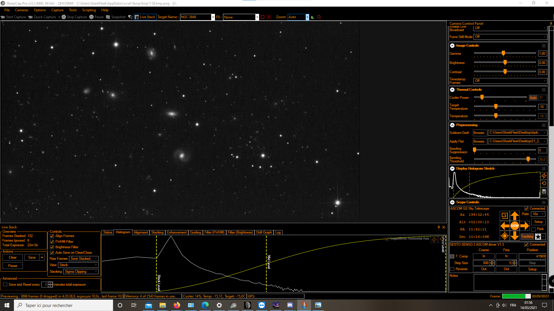

Retour aux affaire en ce mois de février ou les éclaircies sont rares. La nuit du 12 au 13 février fut extrêmement fructueuse, avec énormément d'objets observés et dans de bonne conditions jusqu'a 3h30/4h du matin. Ensuite le ciel s'est bouché, mais une seconde trouée vers 5h30 a permis de faire durer le plaisir jusqu’à la fin de la nuit!
Je ne vais mettre que les screens en live de Sharpcap, sauf mention contraire, tout est fait en poses de 10s gain 198 offset 74, avec une QHY290MM, un 150PDS avec un correcteur de coma 0.95x le tout sur une EQM35. Les cumuls tournent autour de 20mn, mais comme je discutais en même temps sur discord, ça a parfois largement dépassé...
file.php?id=27630&mode=view
file.php?id=27636&mode=view
file.php?id=27640&mode=view
moins de 3mn de cumul

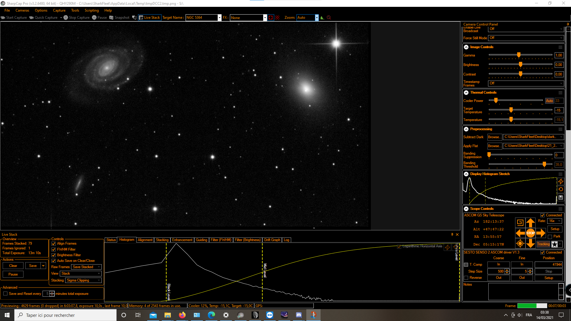

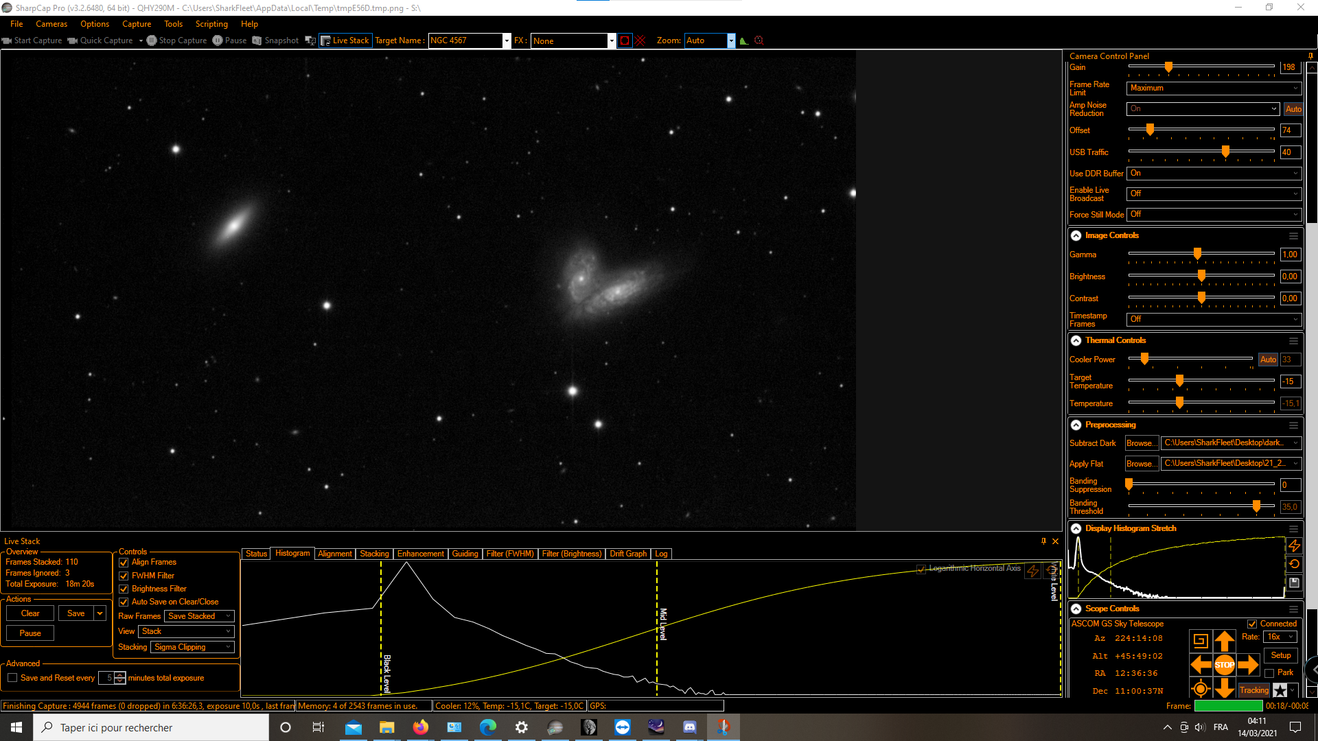

file.php?id=27642&mode=view
moins de 9mn

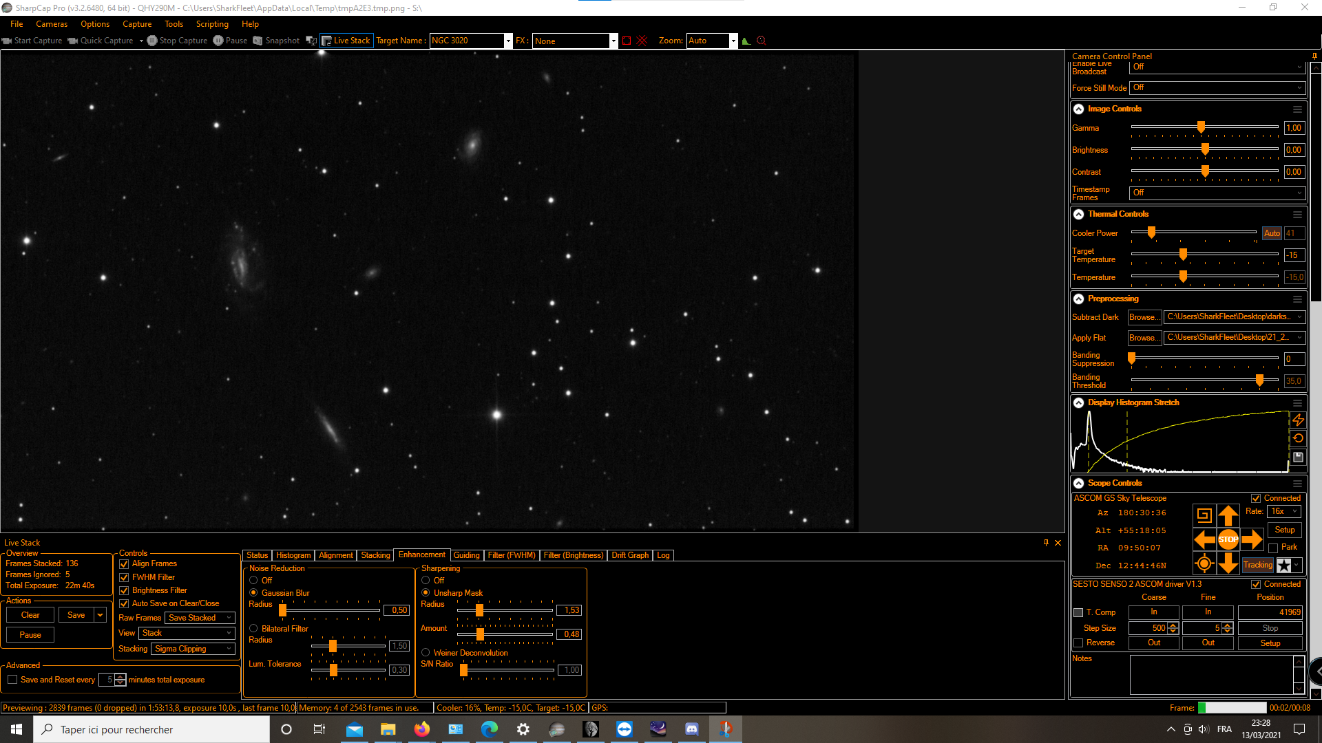

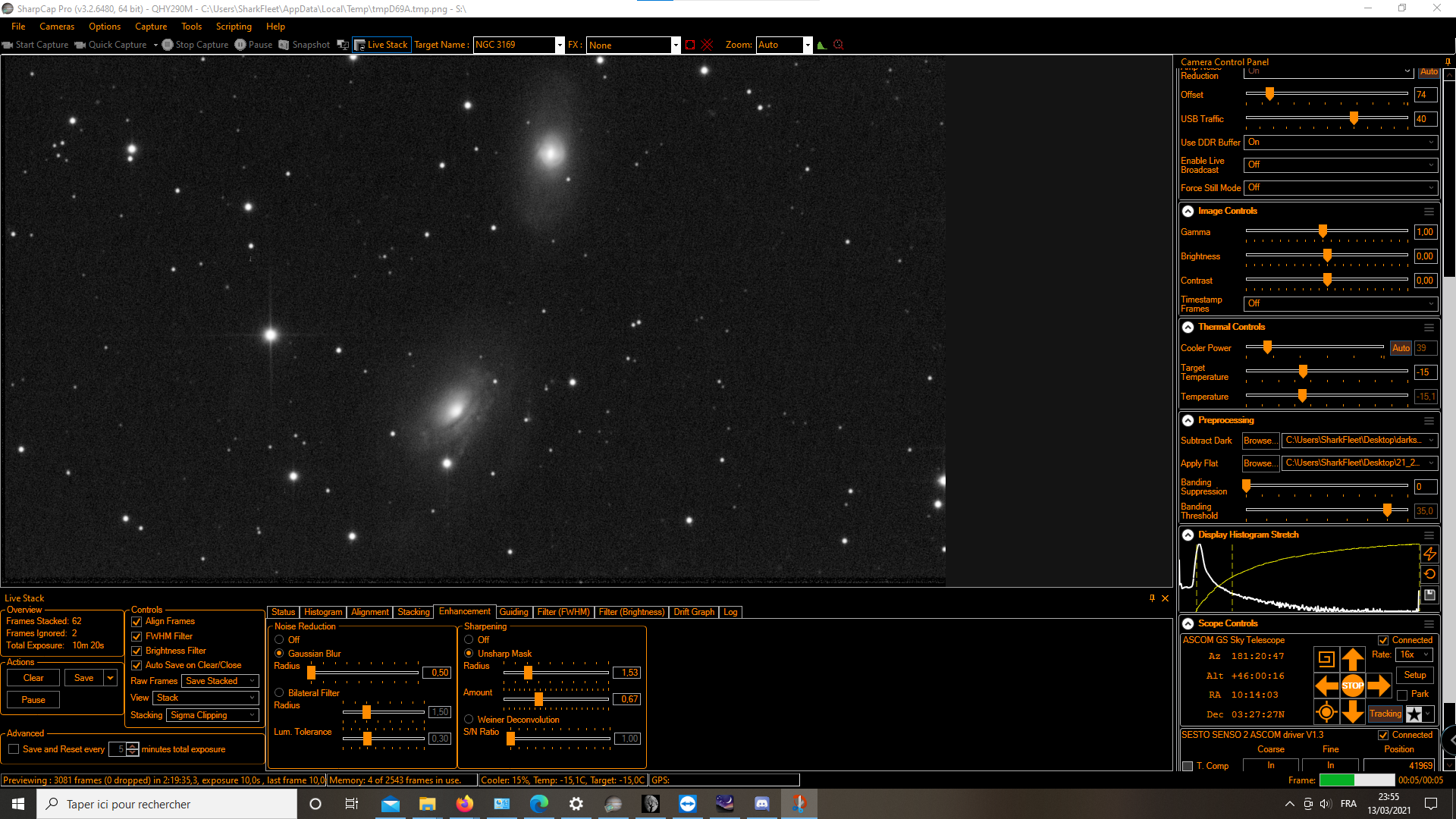

file.php?id=27645&mode=view
moins de 16mn

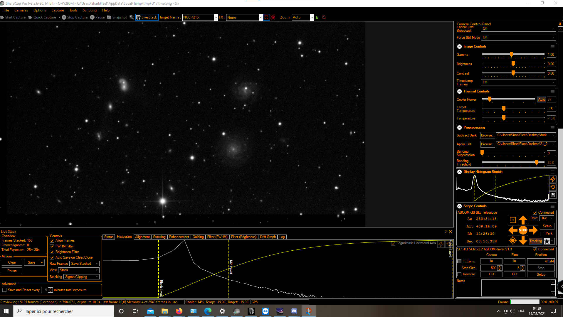

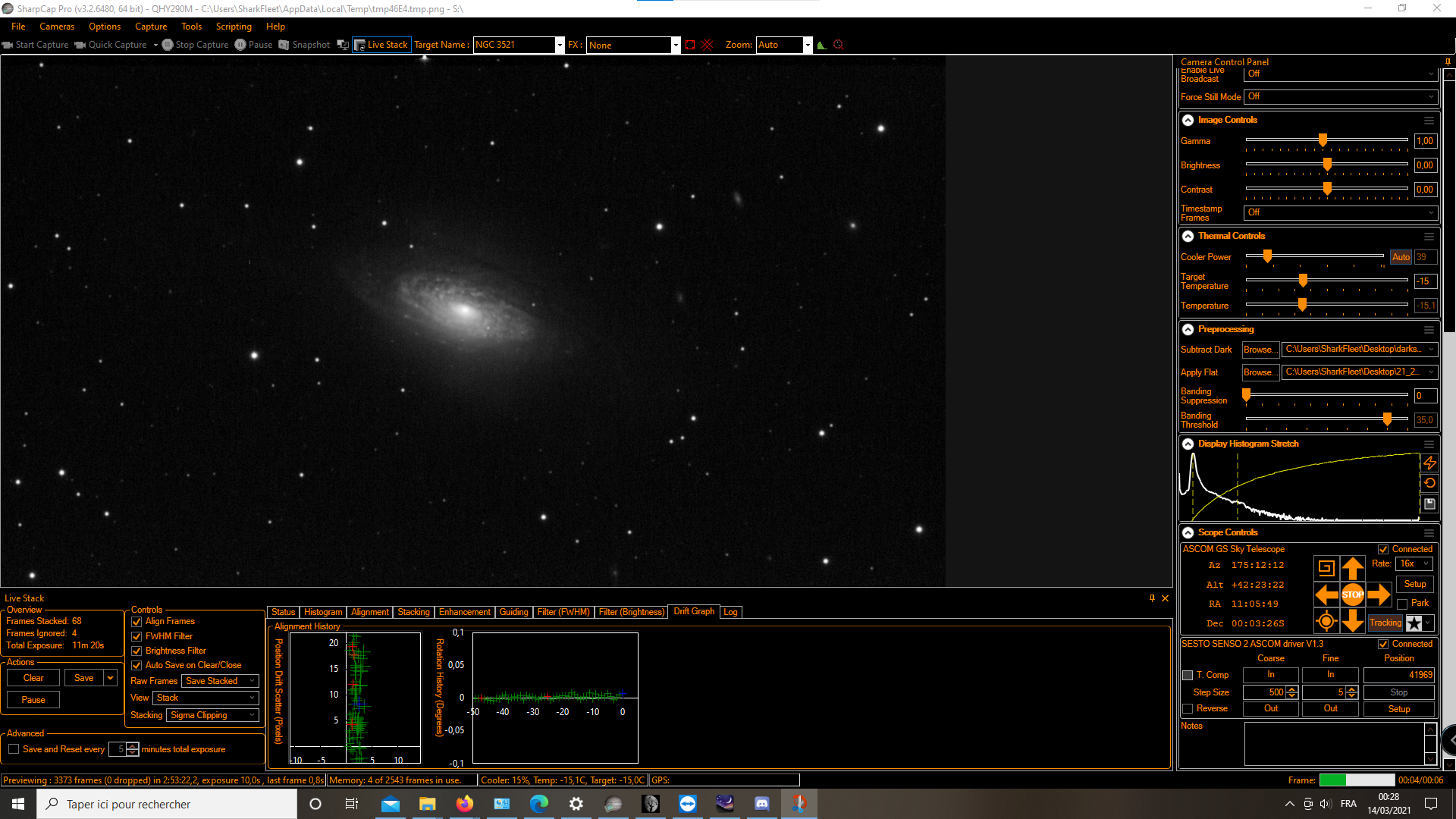

file.php?id=27652&mode=view
IC2233 est a gauche, a droite c'est NGC2537 alias la galaxie de la patte d'ours

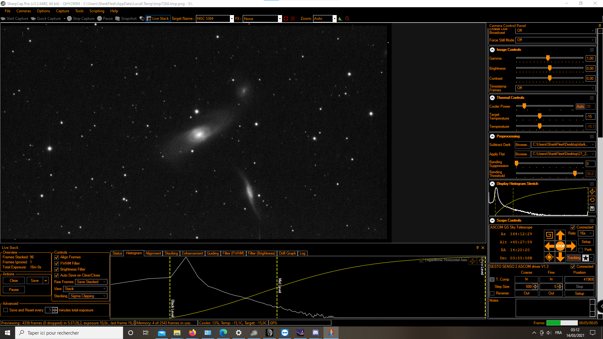

file.php?id=27655&mode=view
C'est ici NGC3184, NGC3180 étant une zone Hll dans cette galaxie

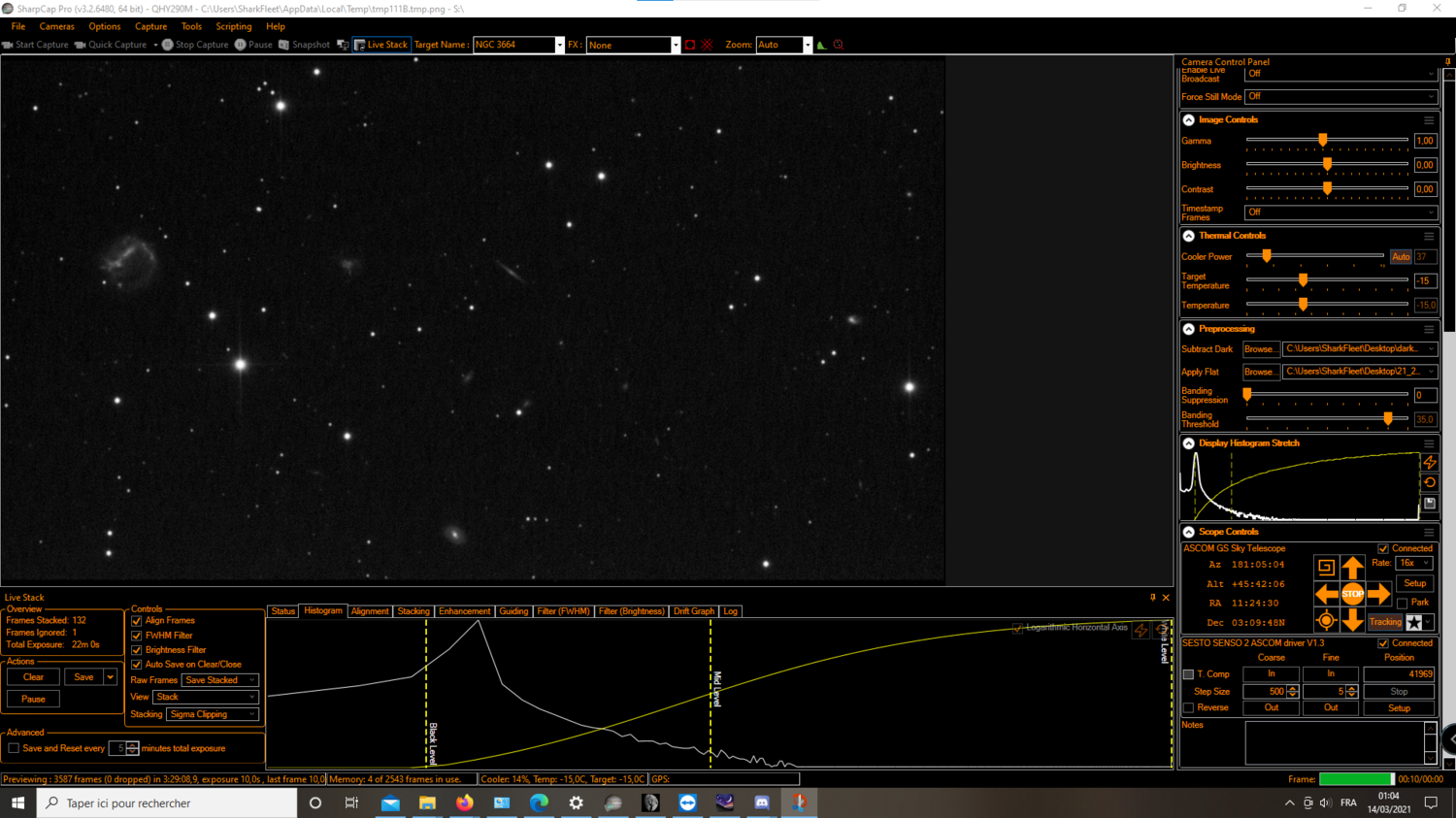

file.php?id=27658&mode=view
ça discutait beaucoup trop et le stack a tourné plus que de raison...
file.php?id=27659&mode=view
file.php?id=27660&mode=view
file.php?id=27661&mode=view
erratum, contrairement a ce que j'ai noté dans SC il s'agit de NGC4100!
file.php?id=27663&mode=view
file.php?id=27664&mode=view
file.php?id=27667&mode=view
Je n'ai pas tout mis, mais c’était vraiment une orgie :D
  • J'aime 3
  • Merci / Quelle qualité! 3
Une très belle serie, c'est magnifique.
Un gros coup de cœur pour la dernière, c'est l'aiguille ?
Il y a 2 heures, sun a dit :
Oui, alias NGC 4565, dans Coma Berenice

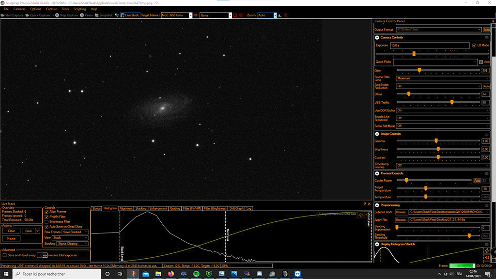

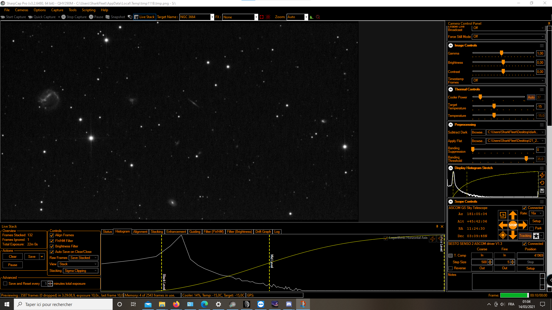

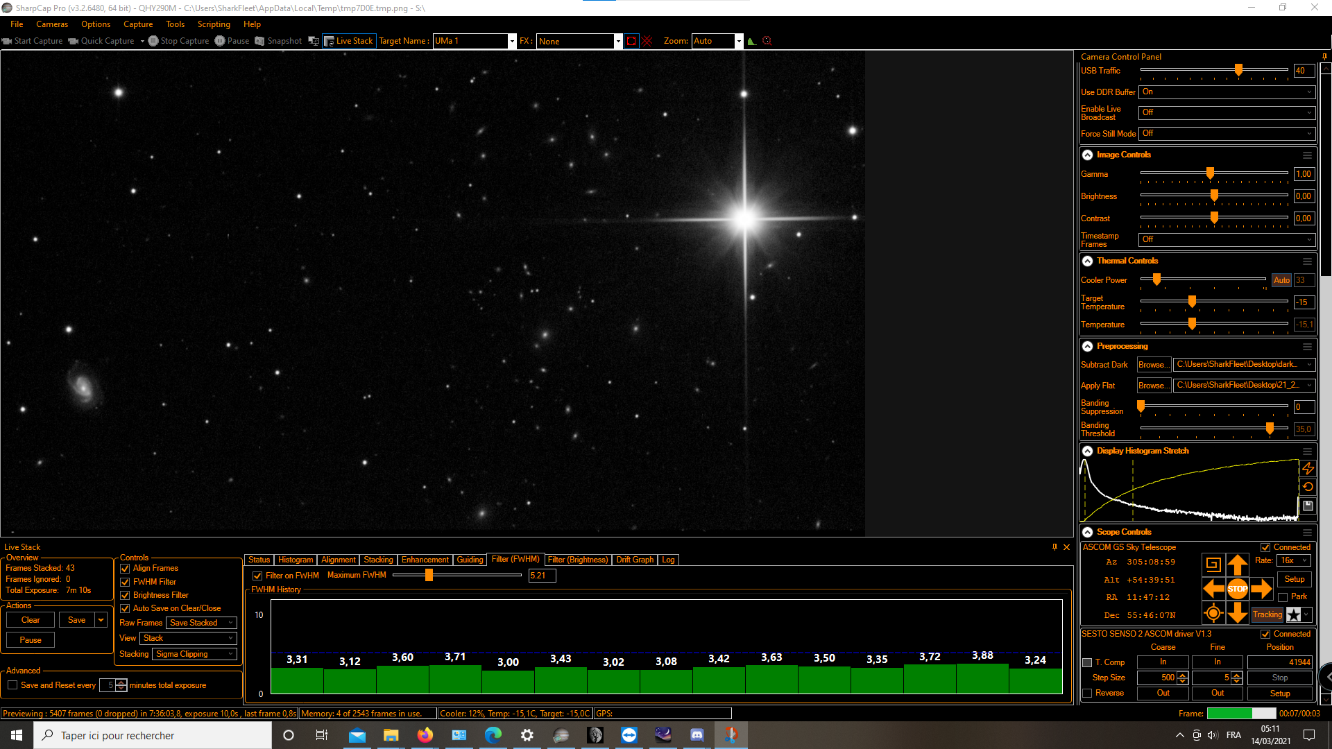

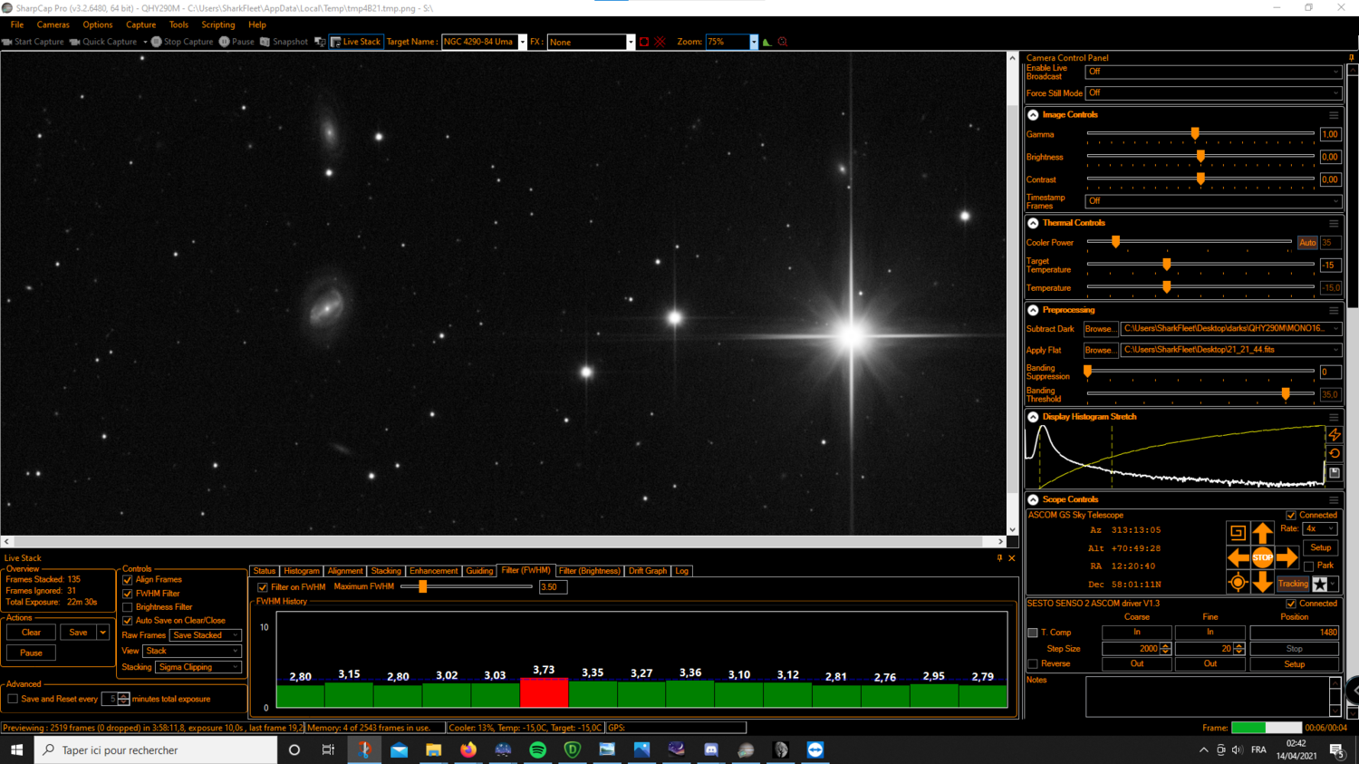

Grosse session d'observation dans la nuit du 13 au 14 mars, une ouverture inespérée sur le ciel jusqu'au lever du jour!
Matériel habituel: 150PDS/QHY290MM/EQM-35 pilotée en remote via GSS pour la monture/ASPS pour le plate solving/Stellarium pour le pointage
acquisition: Sharpcap
Pour toutes les captures: unitaires de 10s - temps d’intégration en fonction de la difficulté de la cible et de ce que je veux observer dessus - gain 198/offset 74 - retrait a la volée des darks/flats
Le noms des objets est indiqué en haut, les temps de cumul en bas a gauche.
 y'a ici une coquille, j'ai oublié de changer le nom, il s'agit de Arp 286 juste au dessus
A noter que cette dernière a été saisie quand il ne faisait plus nuit, et a été terminée alors qu'il y avait déjà un joli dégradé de bleu a l'est :D
Une nuit franchement bien remplie, quoique bien trop courte pour faire tout ce que j'avais prévu...
Je posterai ultérieurement les mêmes images réempilées avec SIril  après coup en mode "photo souvenir"

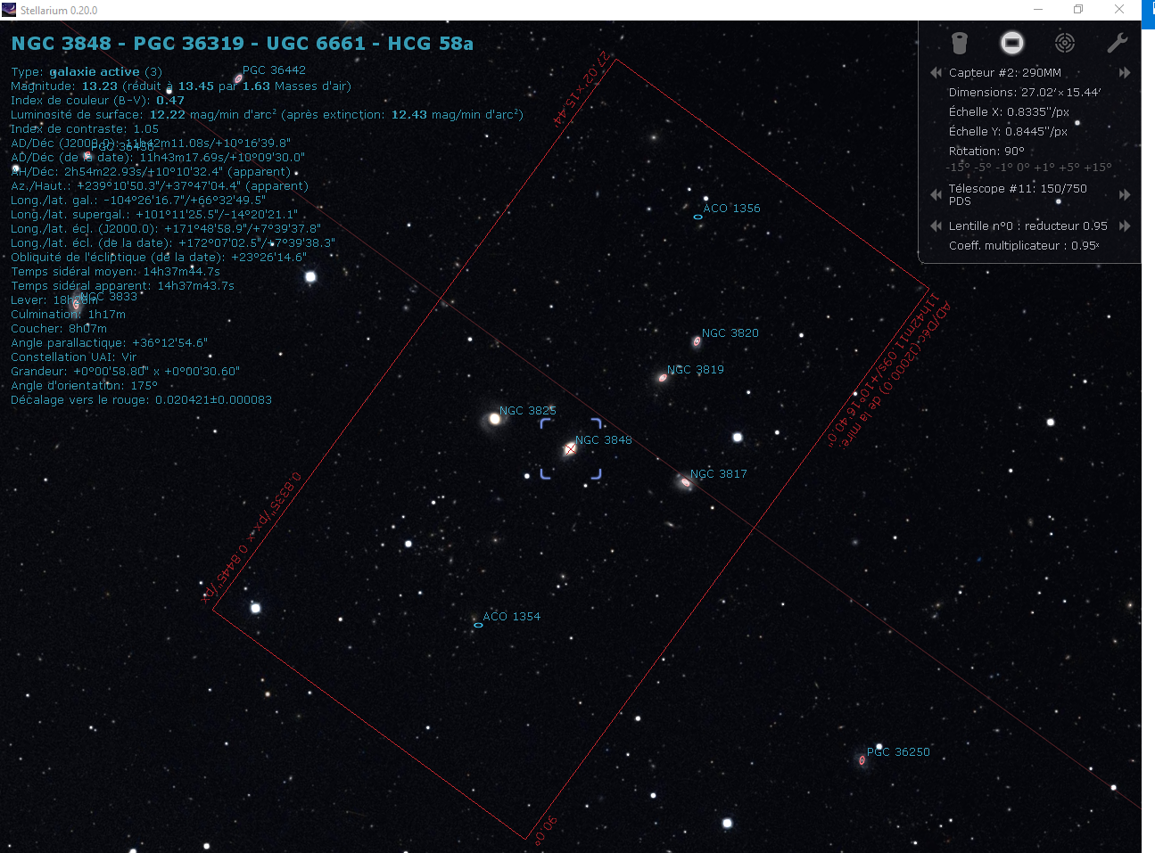

Je profite de tes posts pour me faire une liste d'objets à shooter et j'ai une question : comment prépares-tu tes soirées, car  stellarium ne montre pas tout les objets, et quand je ne vois pas l'objet je me dit bêtement que la cible est donc bien trop petite pour mon setup (150/750) mais je me rend compte que je passe en fait à coté d'un tas de choses !
Bravo pour cette belle session.

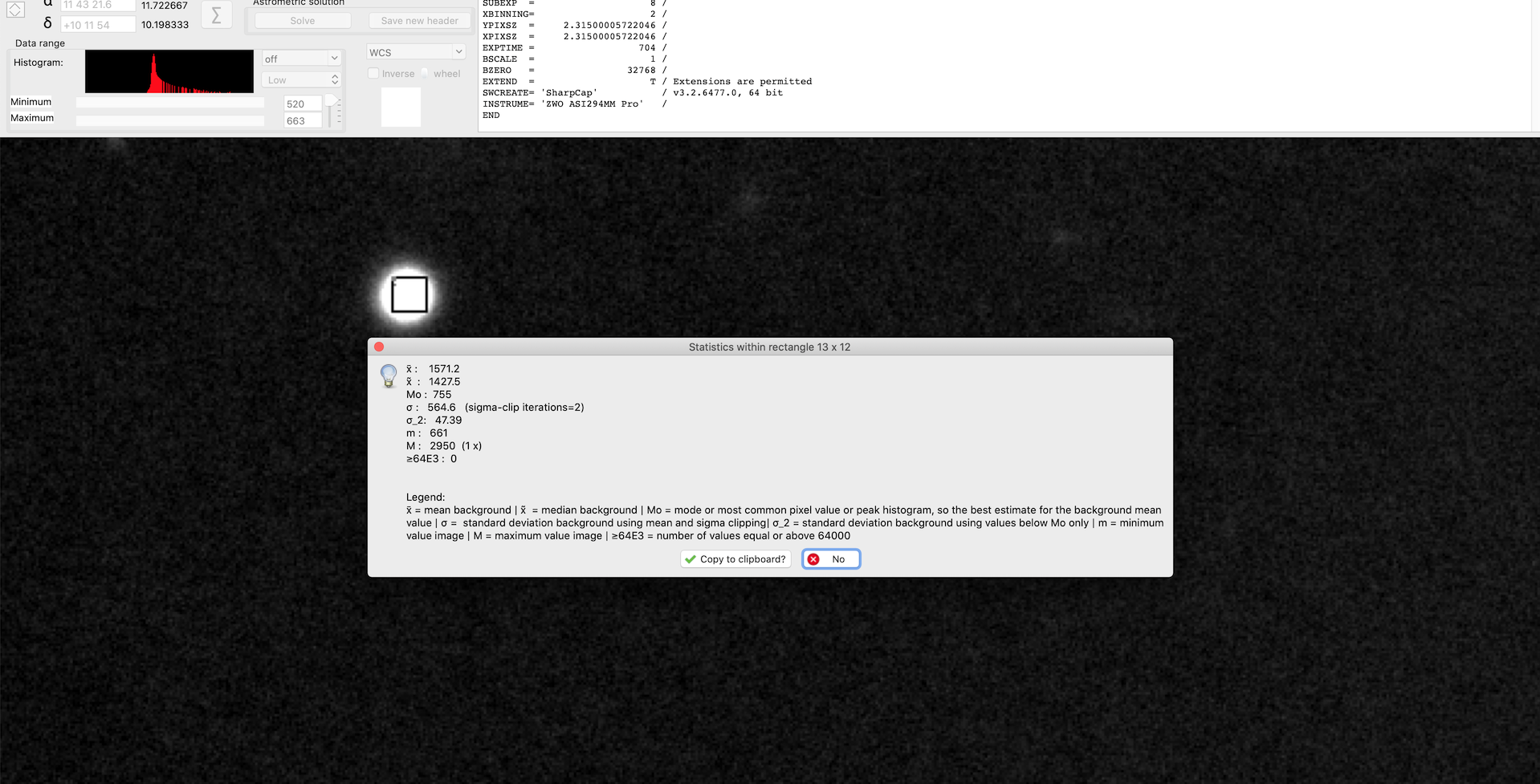

Sais-tu ou lire l'ADU d'une étoile avec SHARPCAP ? Je sais faire cela avec SIRIL mais c'est pendant la prise de vue que l'intérêt est le plus grand.
Dominique
@Fredo-astro71 dans Stellarium il faut activer tous les catalogues DSO (par défaut tous ne sont pas cochés) je te conseille aussi vivement d'activer le bouton DSS, ça te permet de voir a quoi t'attendre!
Exemple:
Note qu'on voit aussi les galaxies des amas, ici le rectangle rouge correspond au champ de ma camera, bien orienté, ça facilite considérablement les choses ;)
@Ddaniel84 je ne sais absolument pas si Sharpcap permet de voir ce genre d'info, jamais essayé
Il y a 2 heures, Ddaniel84 a dit :
Dominique
Directement dans Sharpcap, non, mais en utilisation détournée d'ASTAP oui. Voilà comment je procède habituellement, ce n'est pas immédiat mais ça va vite. Je ne fais pas spécialement des mesures d'ADU, mais plutôt de l'annotation à la volée (objets Hyperleda et magnitudes des étoiles, pour voir si je bats mes records perso ou pas ;) )
- dans l'explorateur Windows, associer les fichiers FITS avec ASTAP: clic droit sur n'importe quel fichier suffixé .FITS, ouvrir avec, etc.
- faire une capture du livestack ("save as FITS"). Sharpcap affiche alors pendant quelques secondes un lien vers le fichier capturé
- cliquer dessus avant que le lien disparaisse : ASTAP s'ouvre direct avec le fichier
- zoom, clic-droit, glisser pour dessiner une zone sur l'étoile souhaitée, puis "statistics within rectangle". Tu auras un certain nombre de données sur la zone, peut-être pas un flux intégré comme tu le souhaiterais, mais au moins une moyenne, une déviation standard, max et min.
- tant qu'on y est, on peut aussi platesolver, calibrer la photométrie, annoter avec les objets ou les magnitudes mesurées...
Ceci dit pour la photométrie il vaut mieux utiliser les capacités d'ASTAP, qui sait calibrer la photométrie, puis mesurer sur une série d'images brutes et même sortir un rapport AAVSO si tu le souhaites
