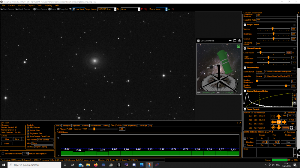

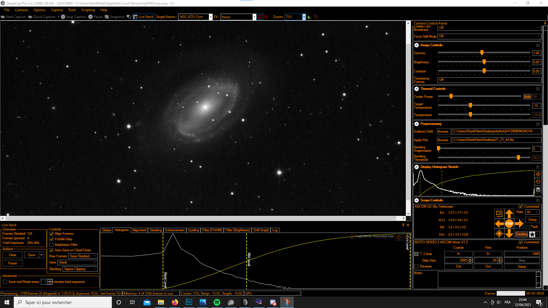

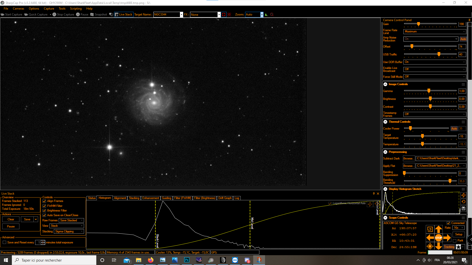

Toutes les images qui suivent sont donc des captures d'écrans pendant l'observation, avec le trio 150PDS/QHY290M/EQM-35 non guidée:

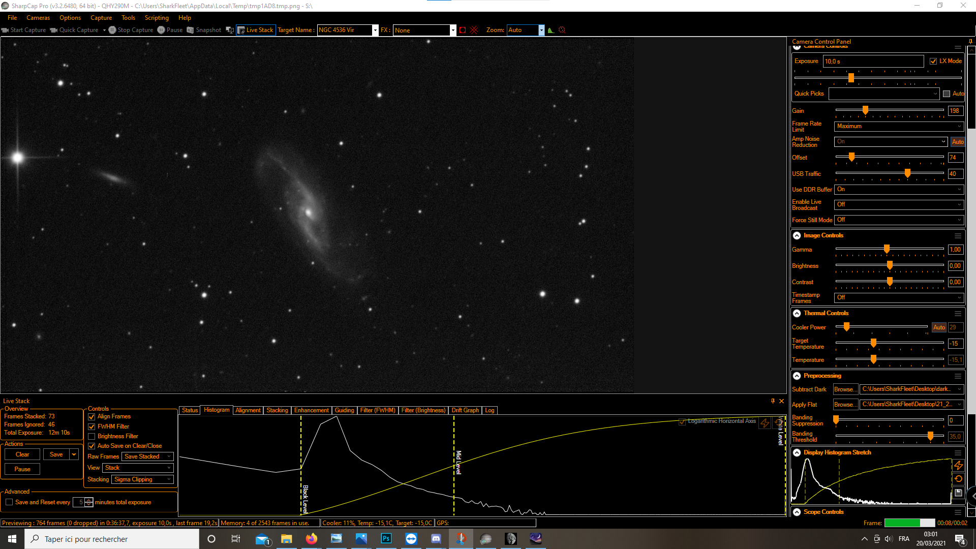

On commence par Léo Minor
ARP 270 en 149X10s gain 198 offset 34

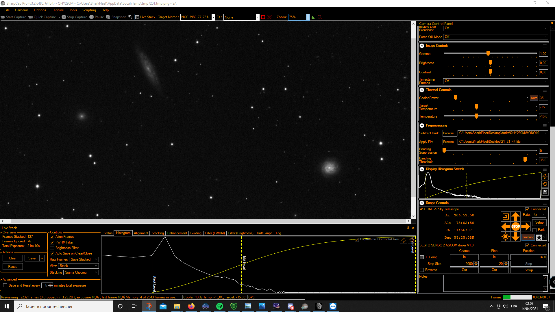

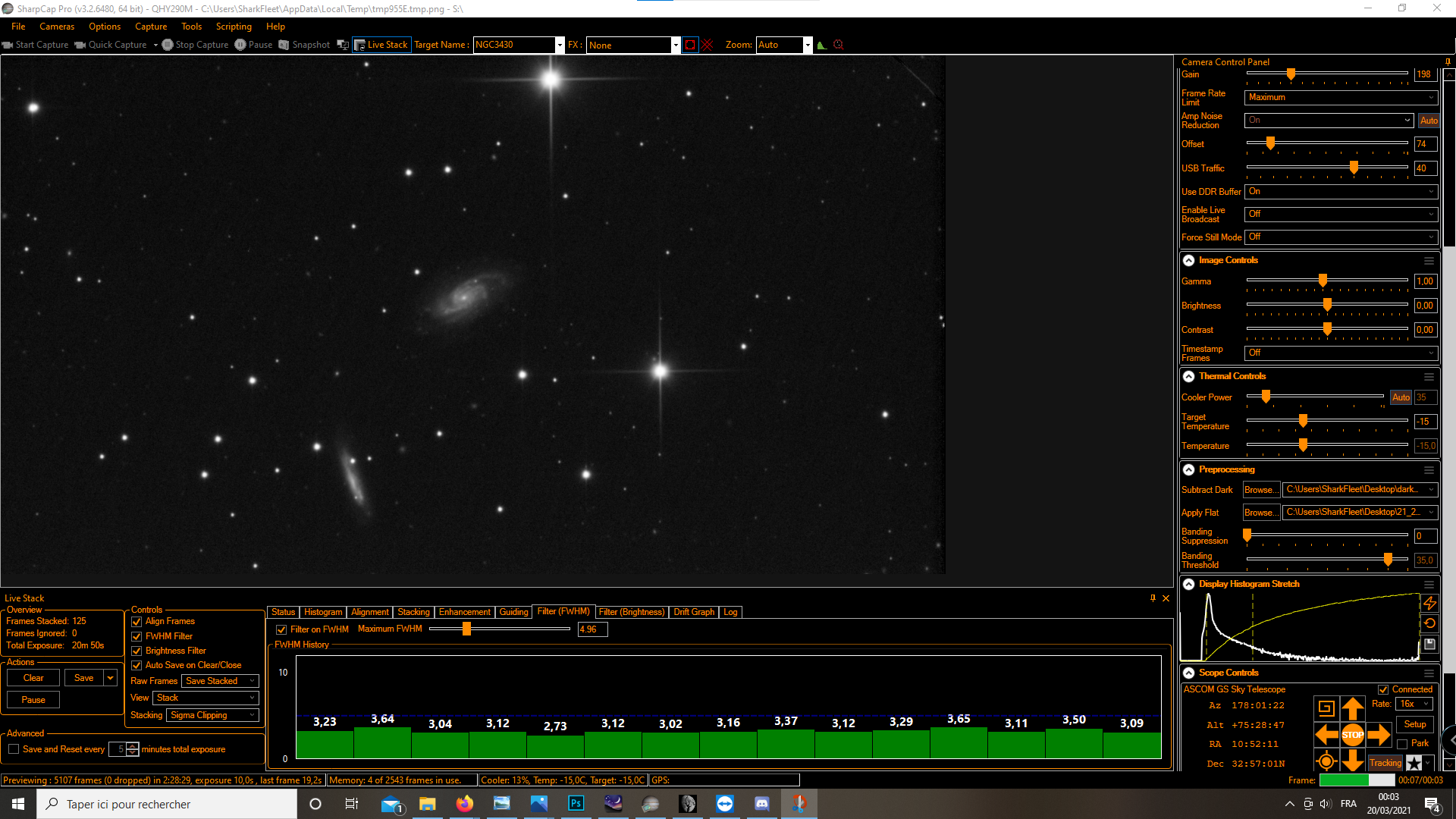

NGC 3430 - 3424 en 125x10s gain 198 offset 74
NGC 3344 en  113x10s gain 198 offset 74

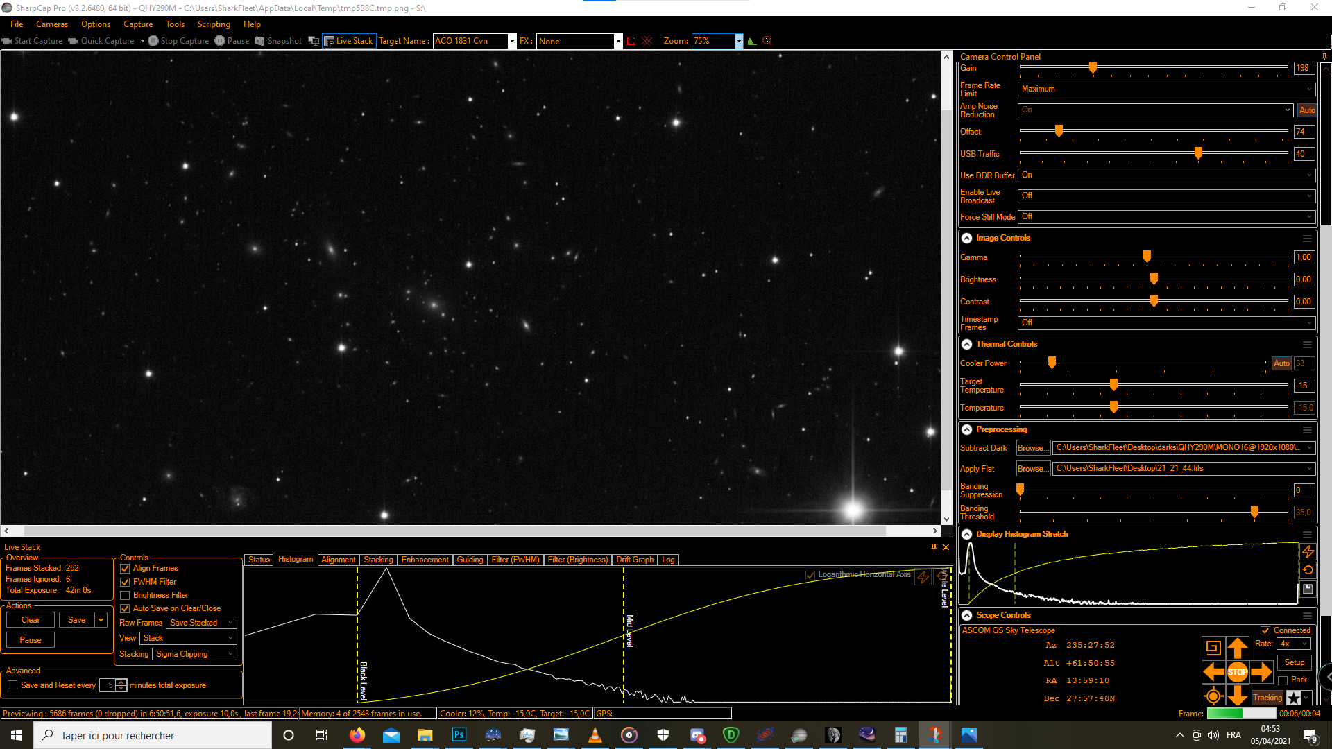

ARP244 en 96x10s gain 198 offset 74, juste ce qu'il faut pour voir les moustaches de ce célèbre duo, mais c'est trop bas chez moi

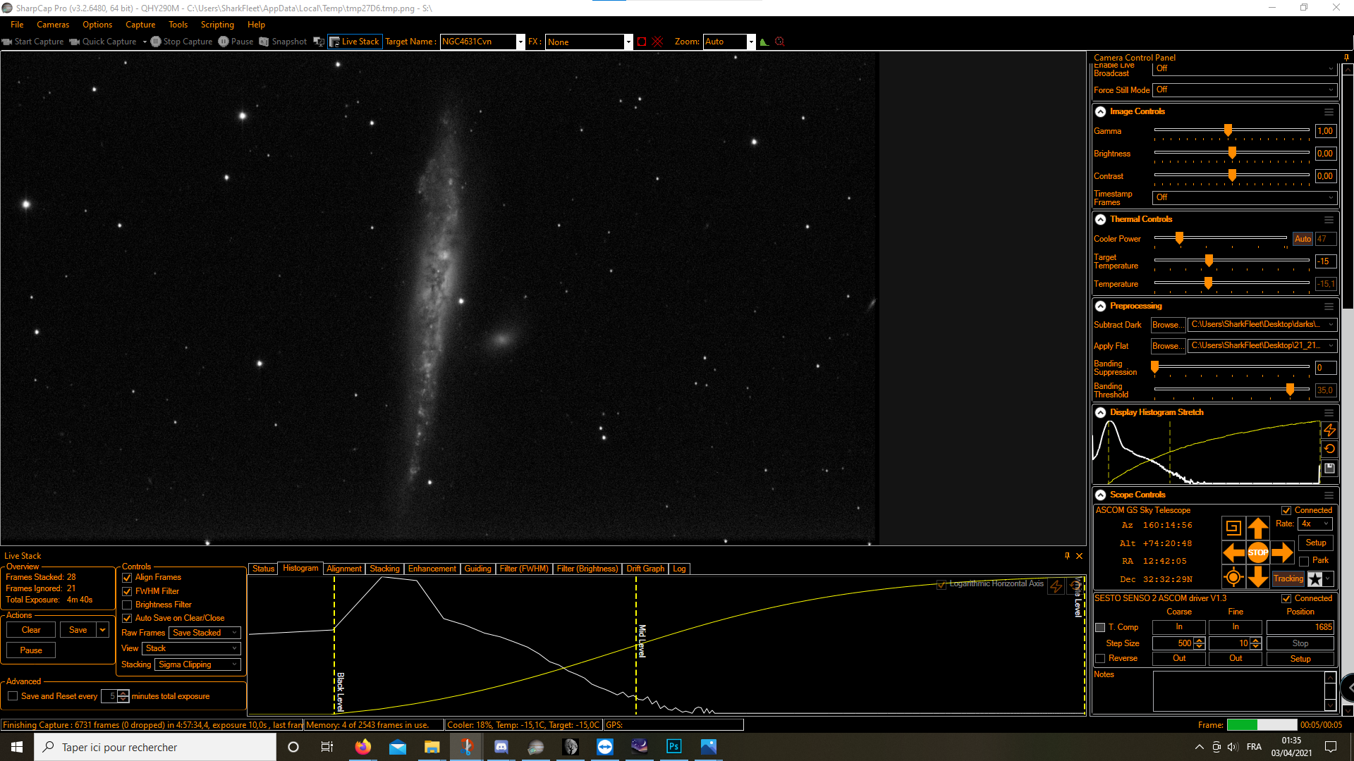

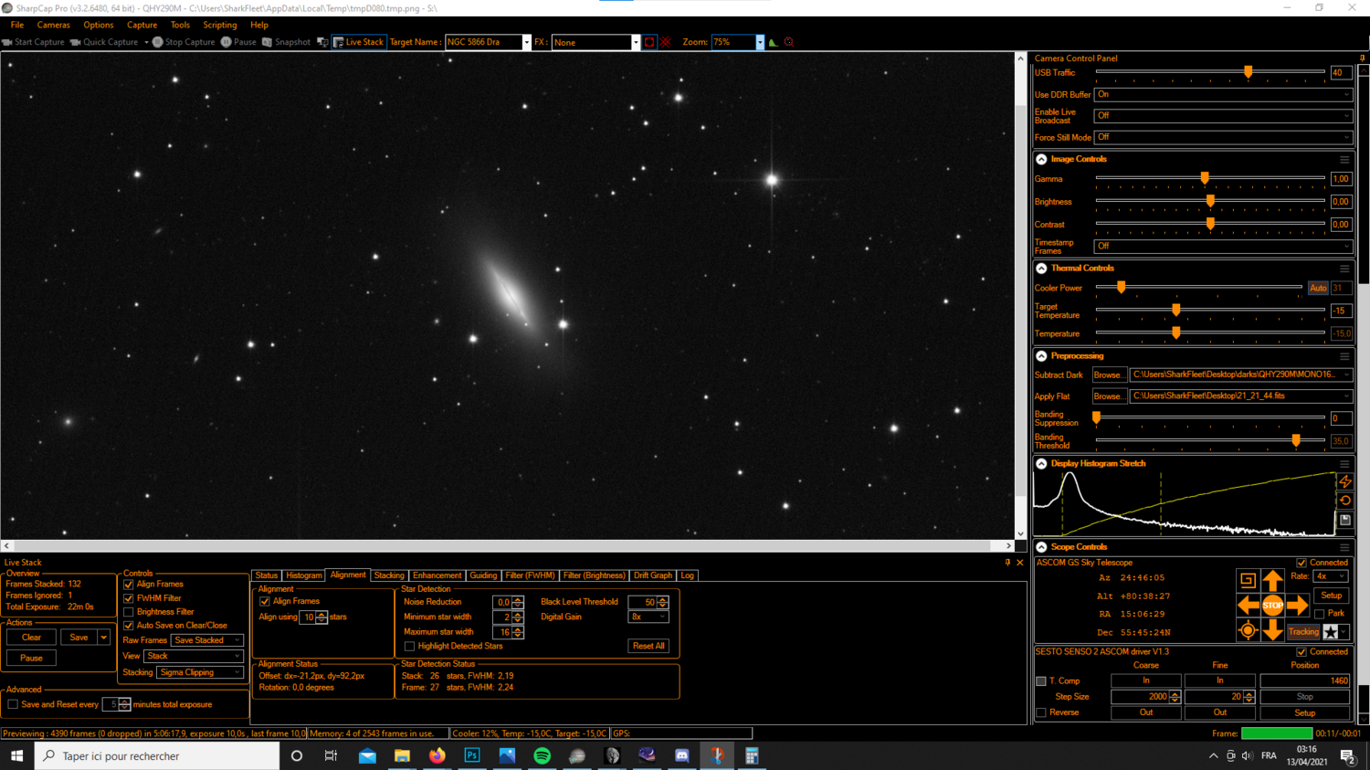

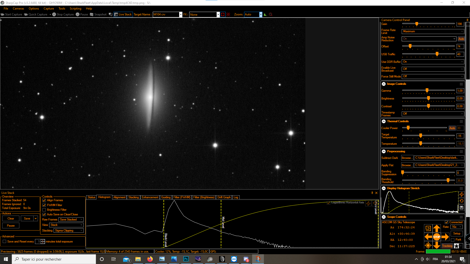

M104 en seulement 54x10s gain 198 offset 74

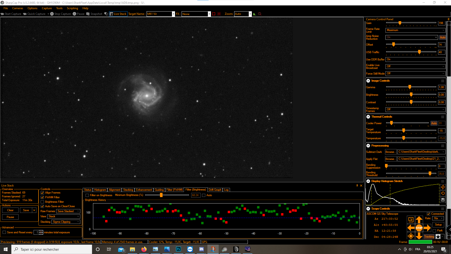

M61 en 69x10s gain 198 offset 74, idem observation très perturbée, heureusement c'est assez lumineux

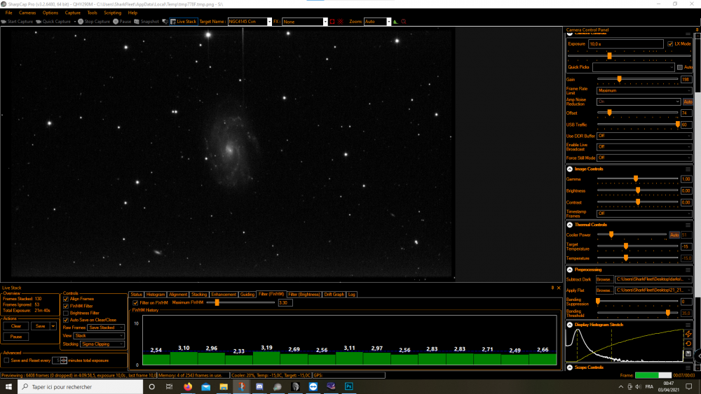

NGC 4535 en 79x10s gain 198 offset 74

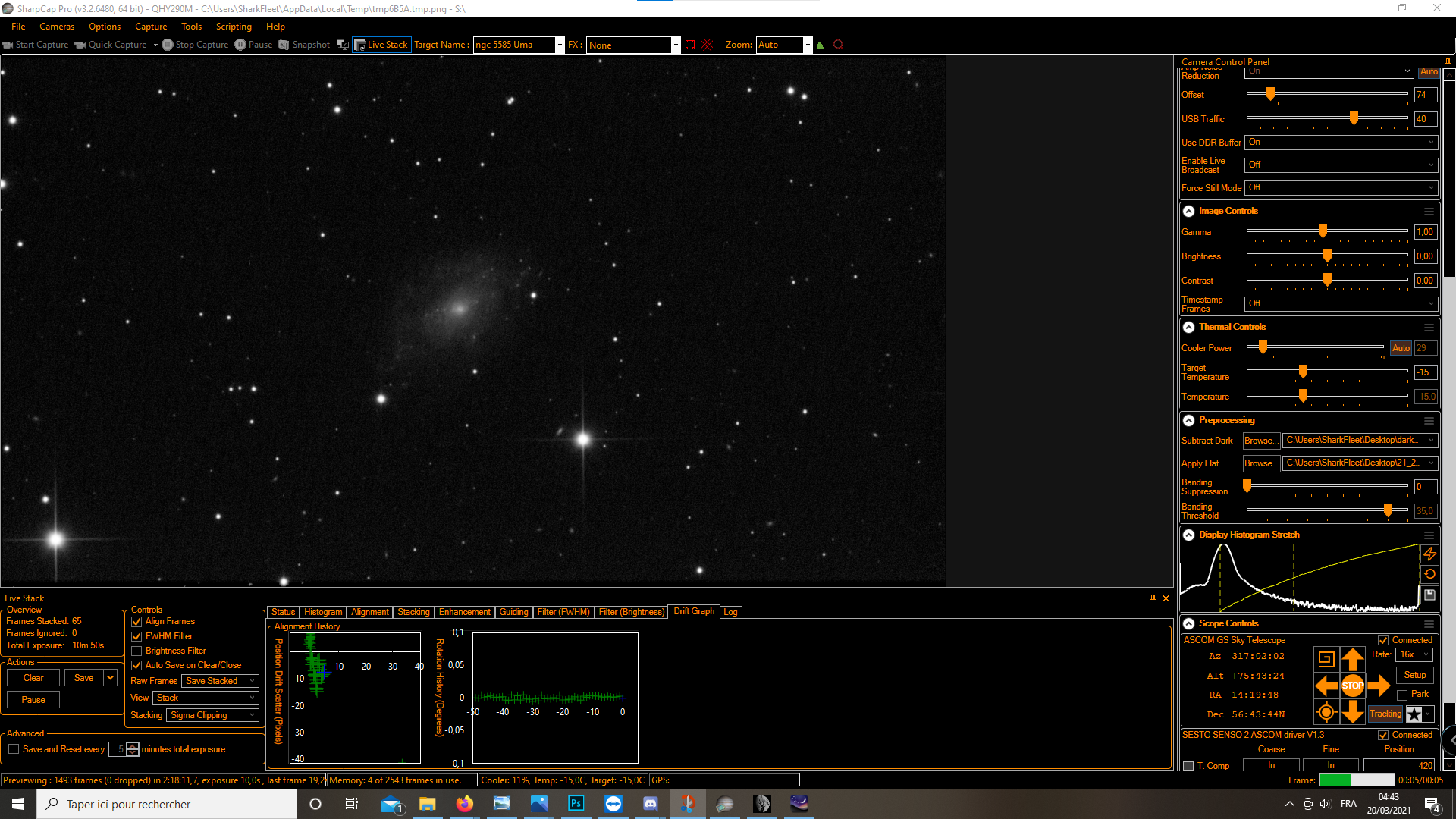

La pas facile NGC 5585 en 65x10s gain 198 offset 74

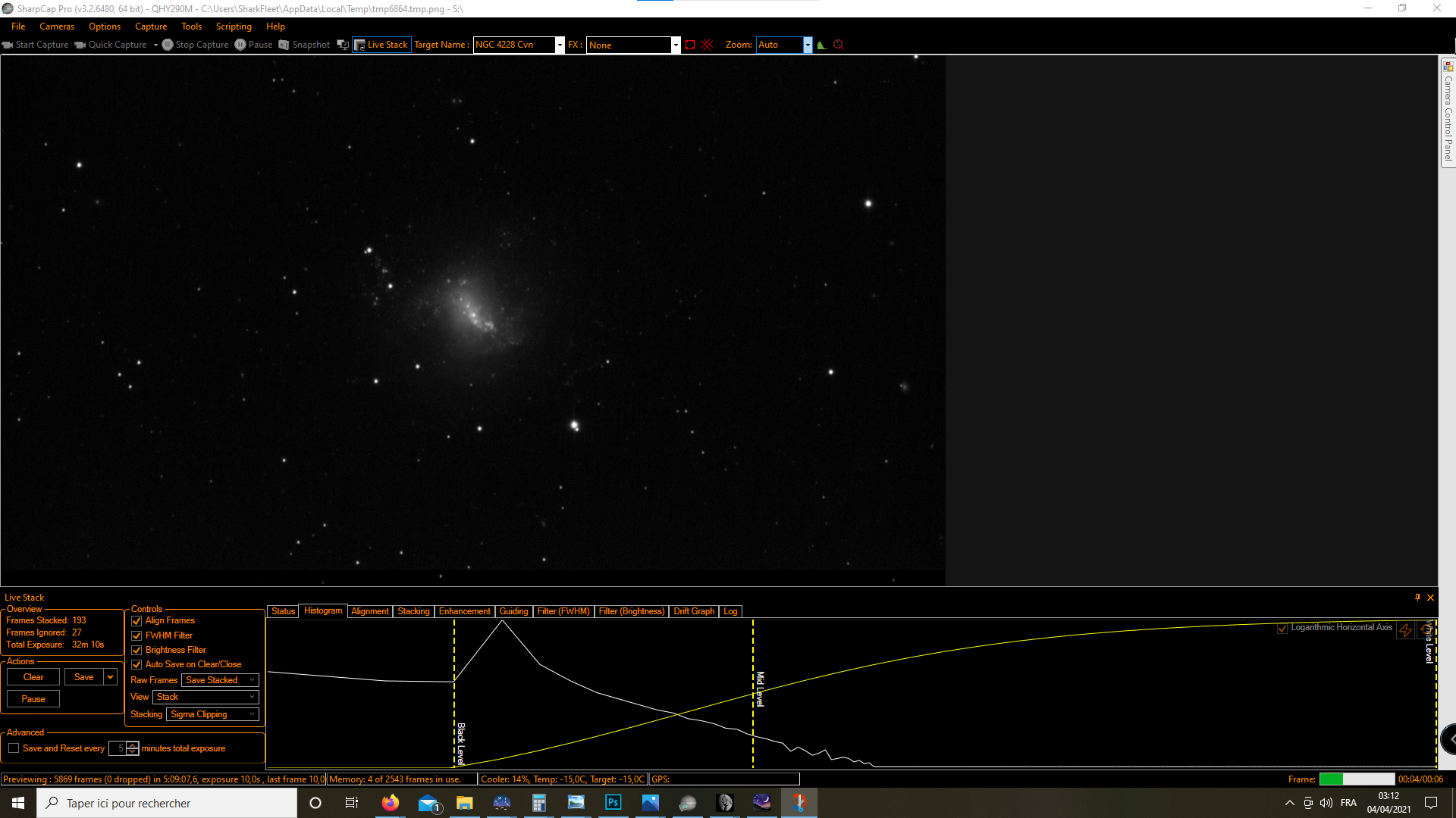

NGC 4236 en 74x10s gain 198 offset 74

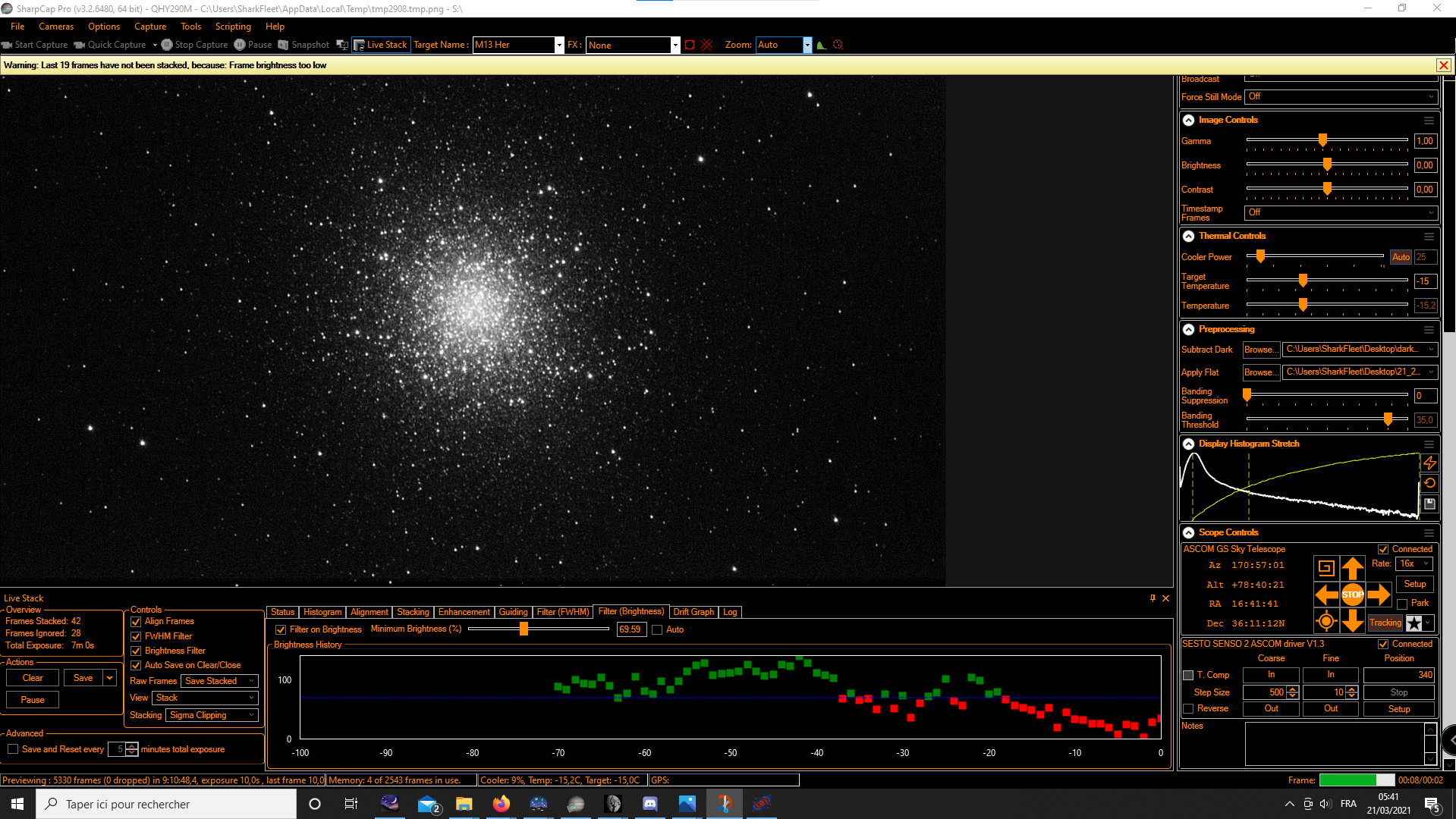

NGC 5466 en 67x10s gain 198 offset 74

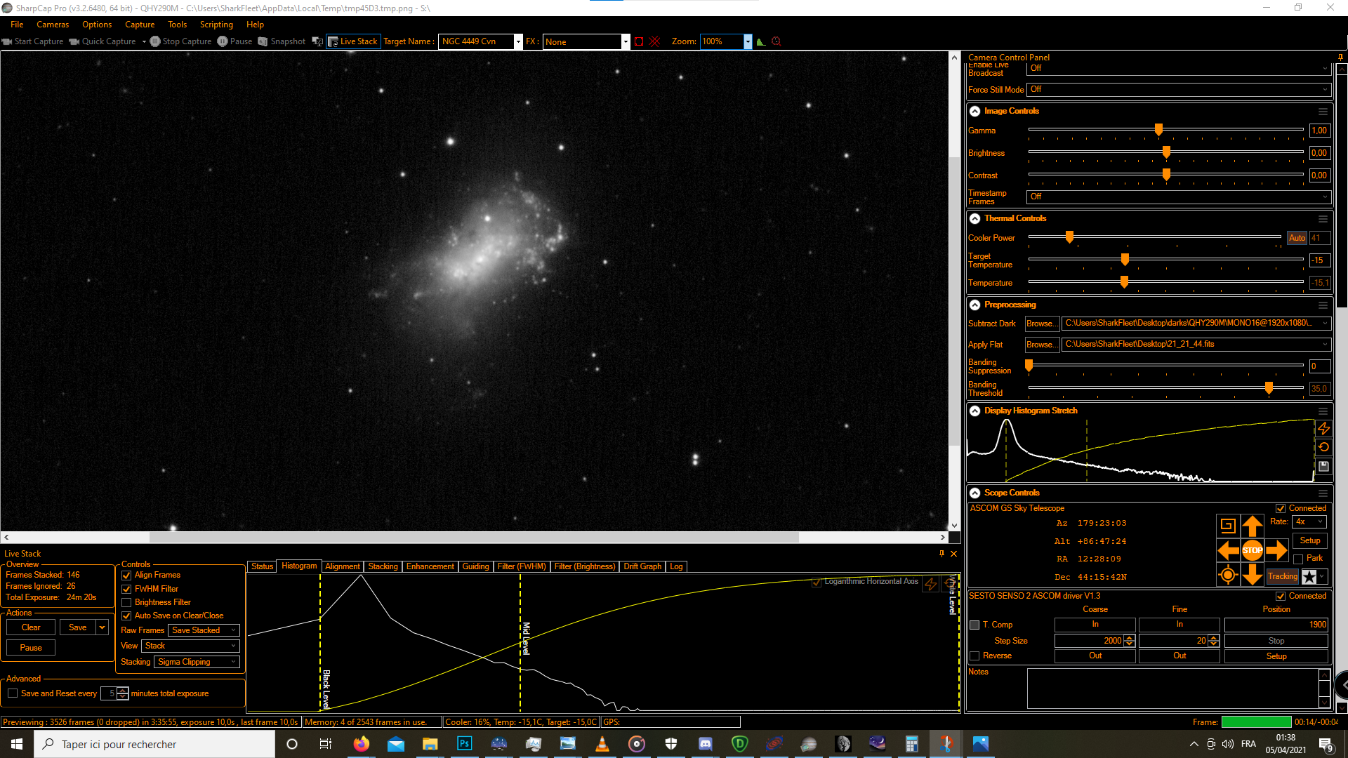

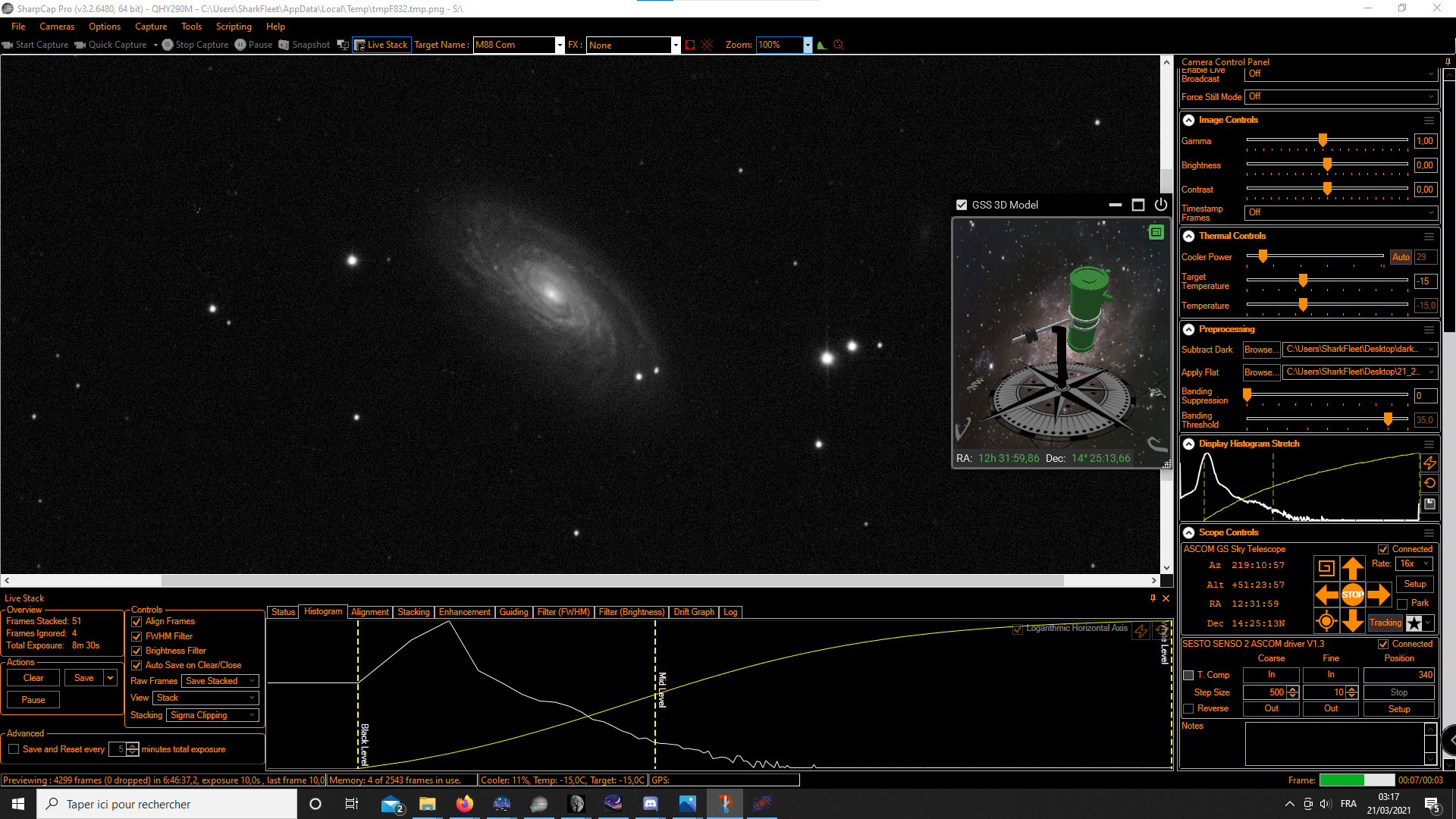

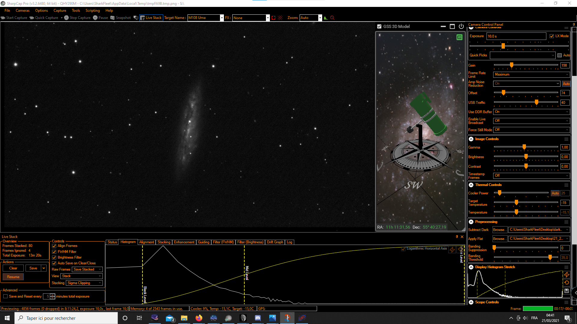

J'ai 5 mn alors je reprends le fil ou je l'ai laissé, le 19 mars donc, et bien voici quelques observations réalisées le lendemain (oui, je n'ai pas tout mis), la nuit du 20 donc! Comme toujours, depuis le jardin, avec le 150PDS, la QHY290M et le tout sur une EQM-35 sans guidage, avec des poses unitaires de 10s gain 198/offset 74.
La météo cette nuit la a été fluctuante, avec des passages nuageux ça et là, surtout en fin de nuit ou il a fallu pas mal slalomer! Notez que plusieurs images ont des étoiles brillantes avec une 5ème aigrette en diagonale, c'est tout simplement parce que le secondaire a été contaminé par la buée pendant une bonne partie de la soirée.

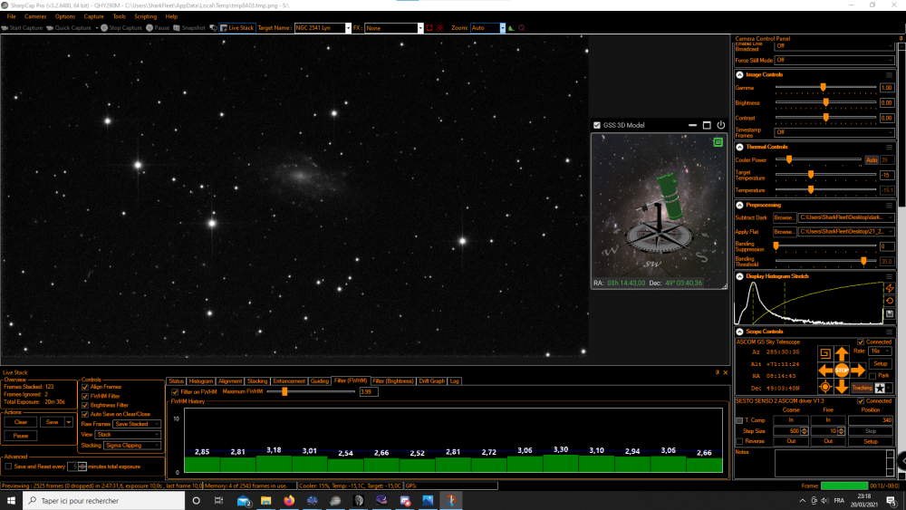

On commence dans le Lynx avec NGC 2541 1660591983_NGC2541lynx.png.779e93eb457281414782f617f18ee2b3.png
une jolie spirale quoique discrète

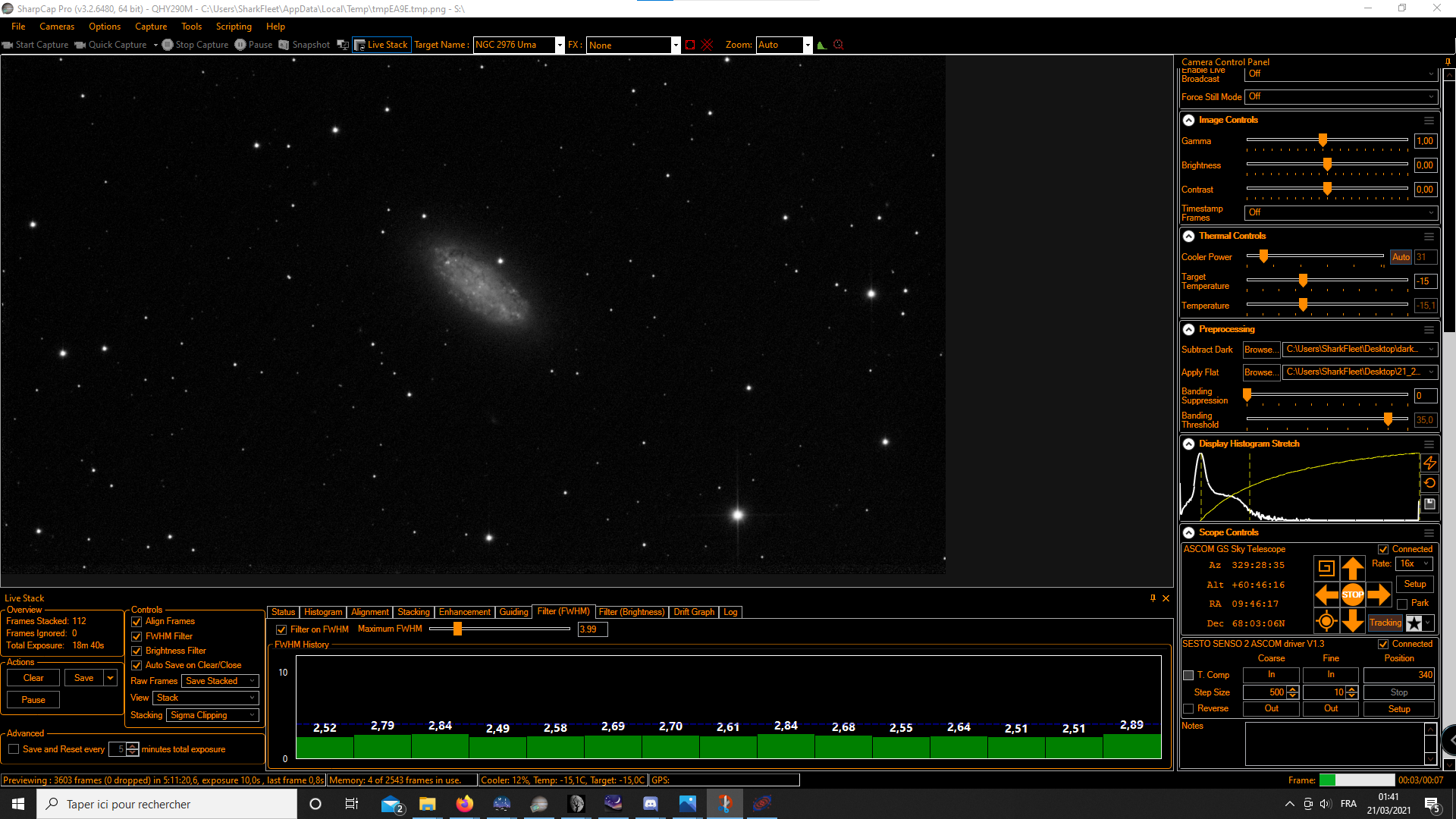

On file vers la Grande Ourse, direction NGC 2985:
NGC 2976 une galaxie type galette de riz :D

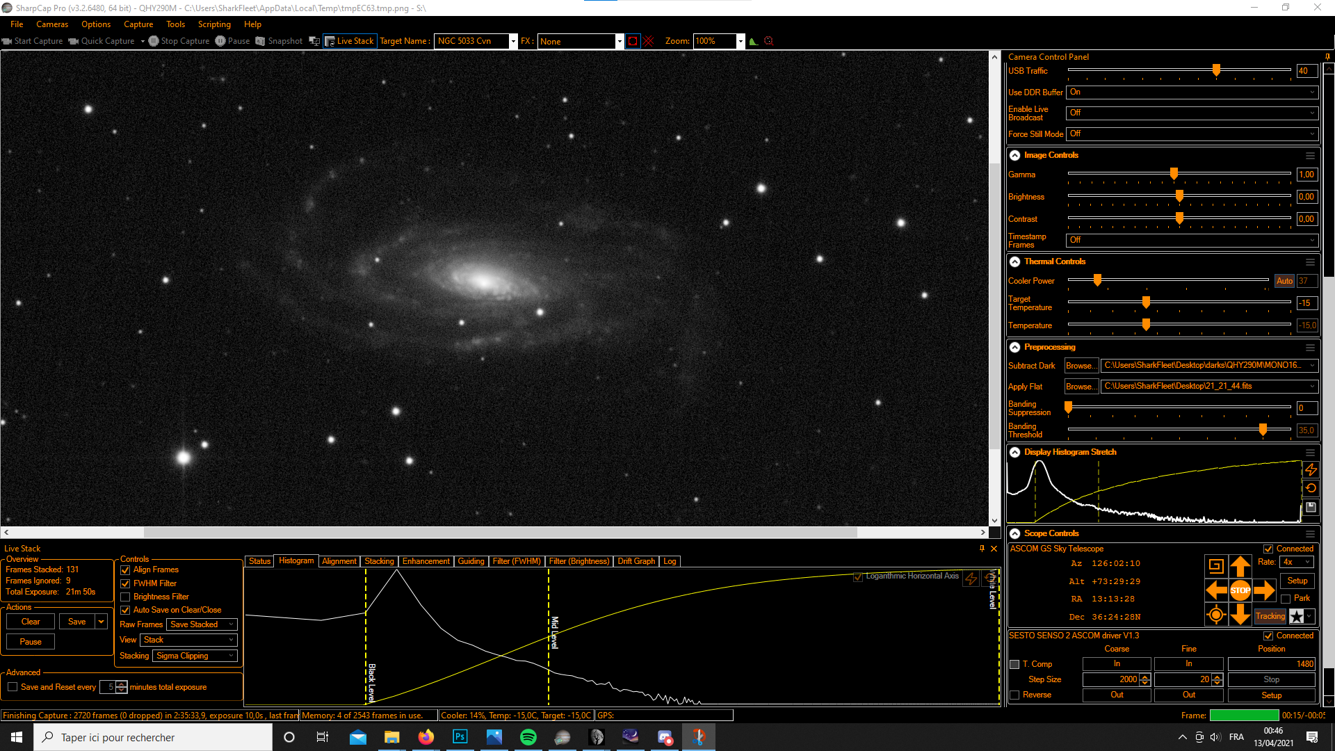

NGC 3893, lumineuse!
NGC 3718, un grand classique

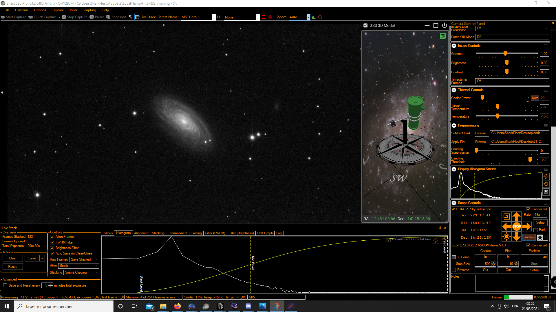

M108 qu'on ne présente plus:

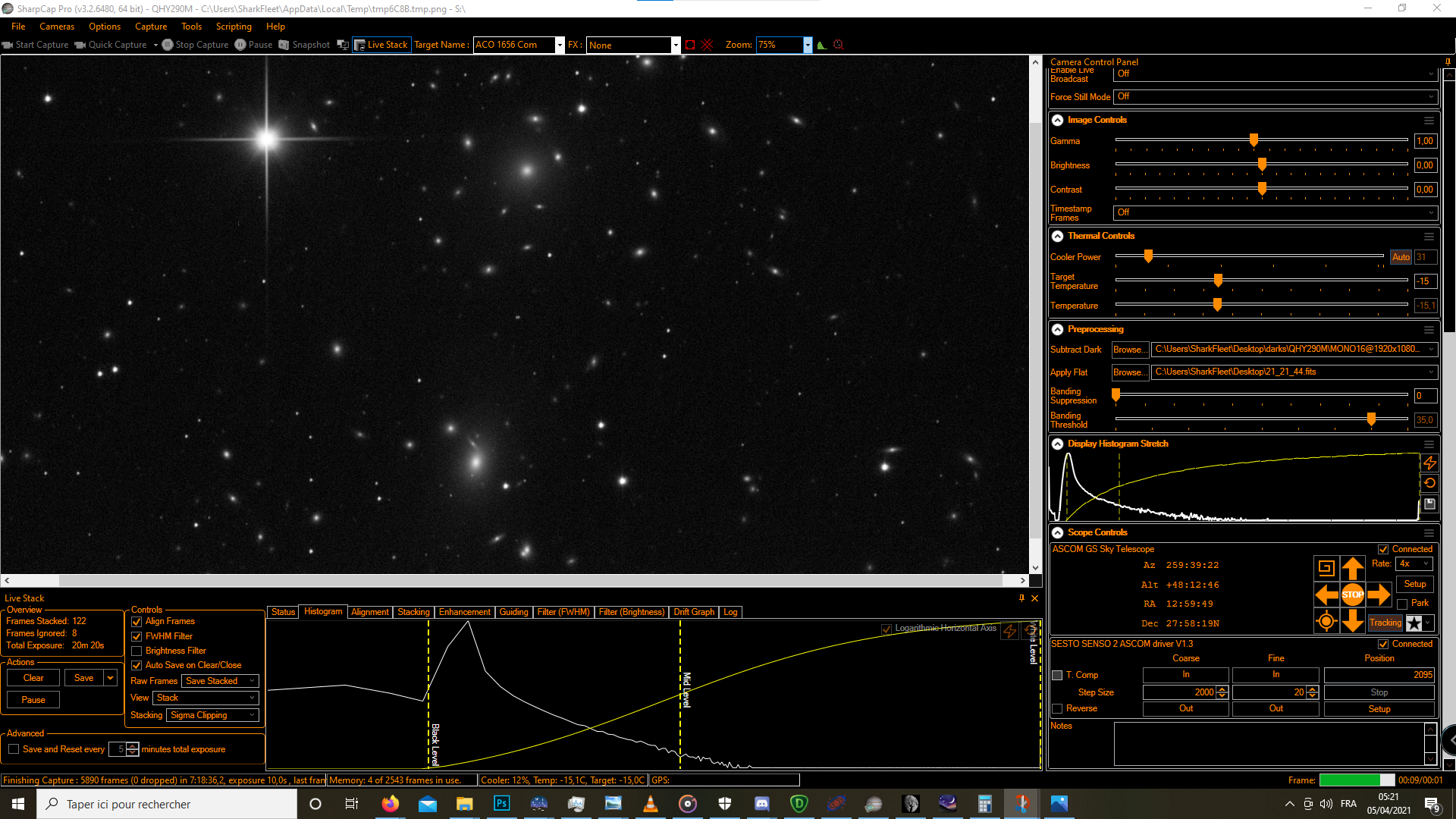

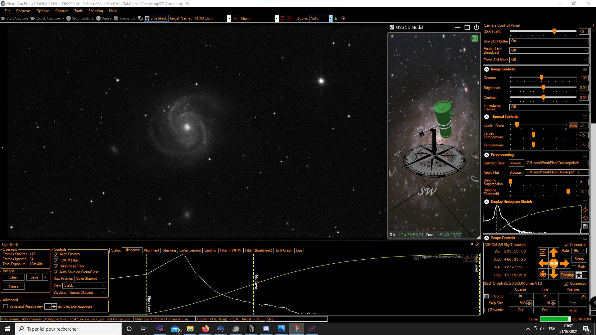

Dirigeons nous vers Coma Berenice, avec M100 au noyau si brillant:
Puis M88, grandiose!
en 8' et des brouettes
et au bout de 20' et des bananes

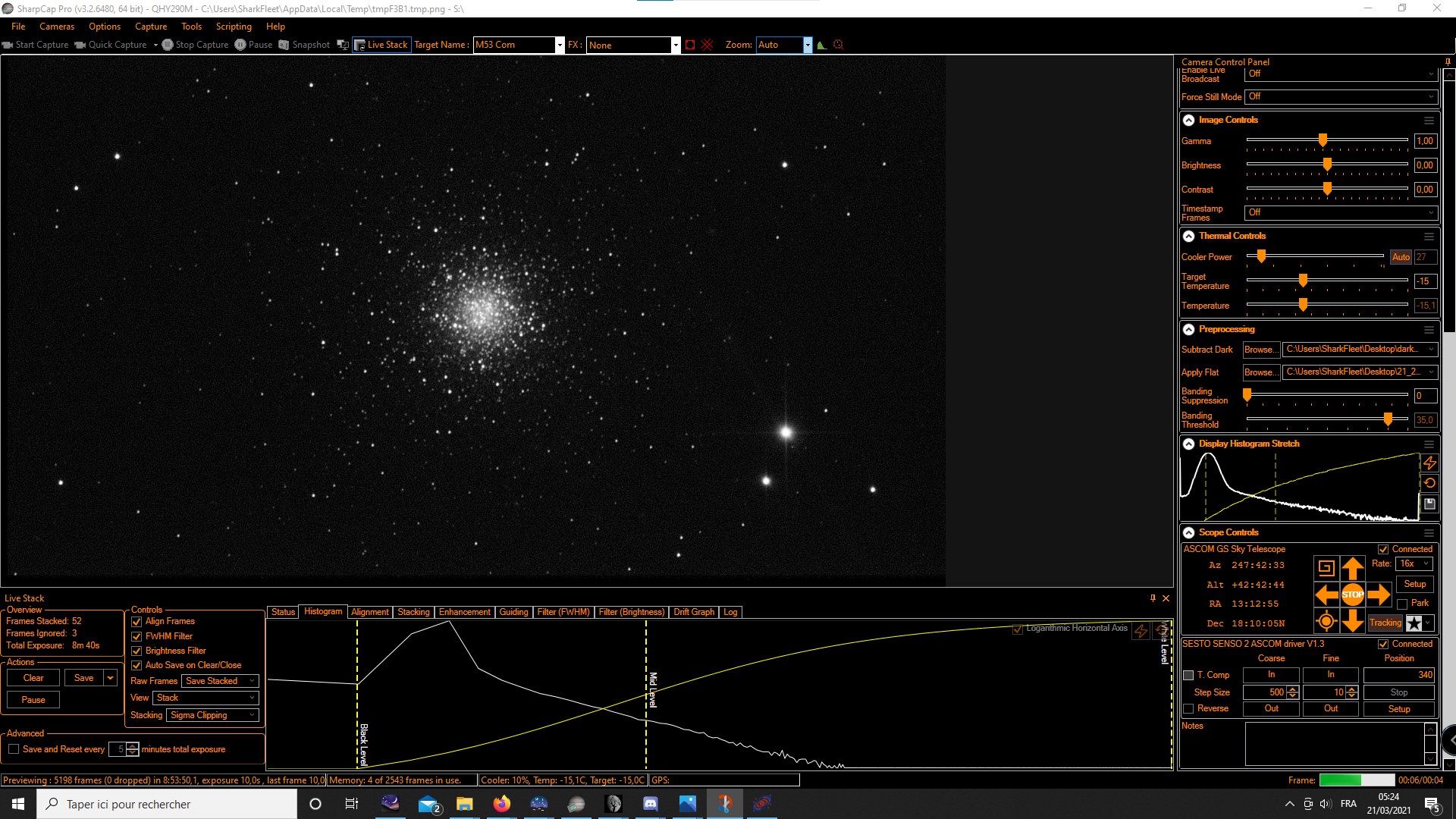

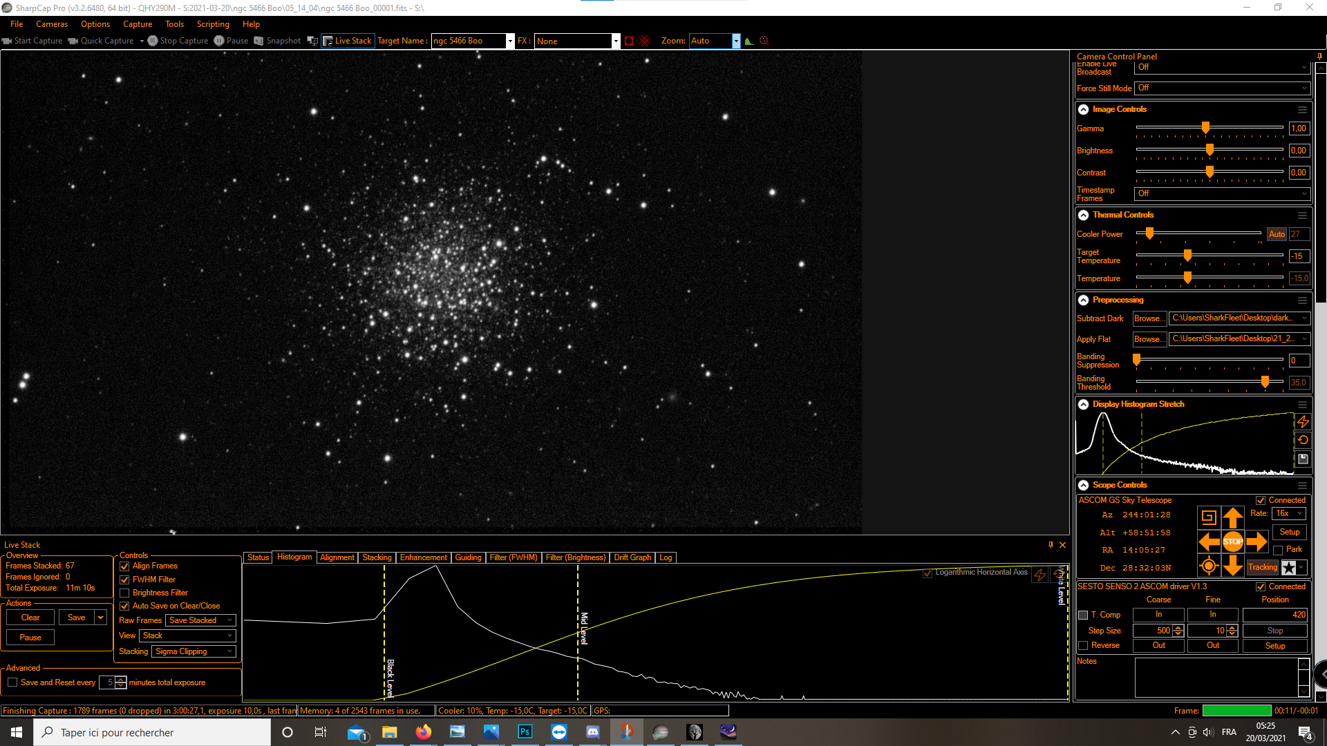

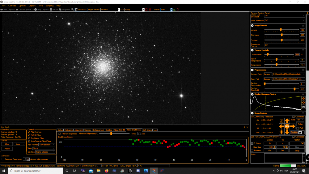

pour finir enfin sur M53, charmant petit globulaire:
Avant de plier les gaules, détour par M3 dans Bootes:

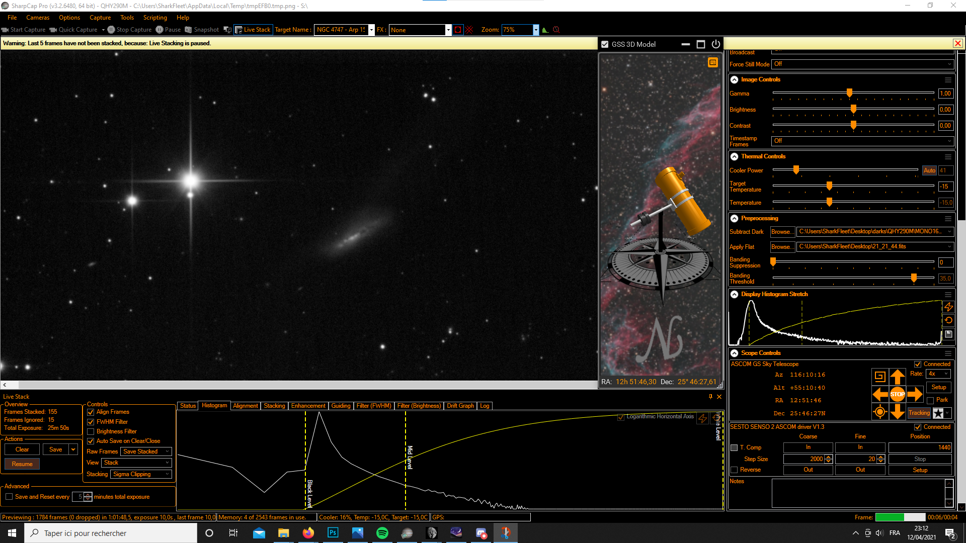

la difficile NGC 4395 Cvn en 58x10s puis 206x10s pour essayer d'y voir quelque chose

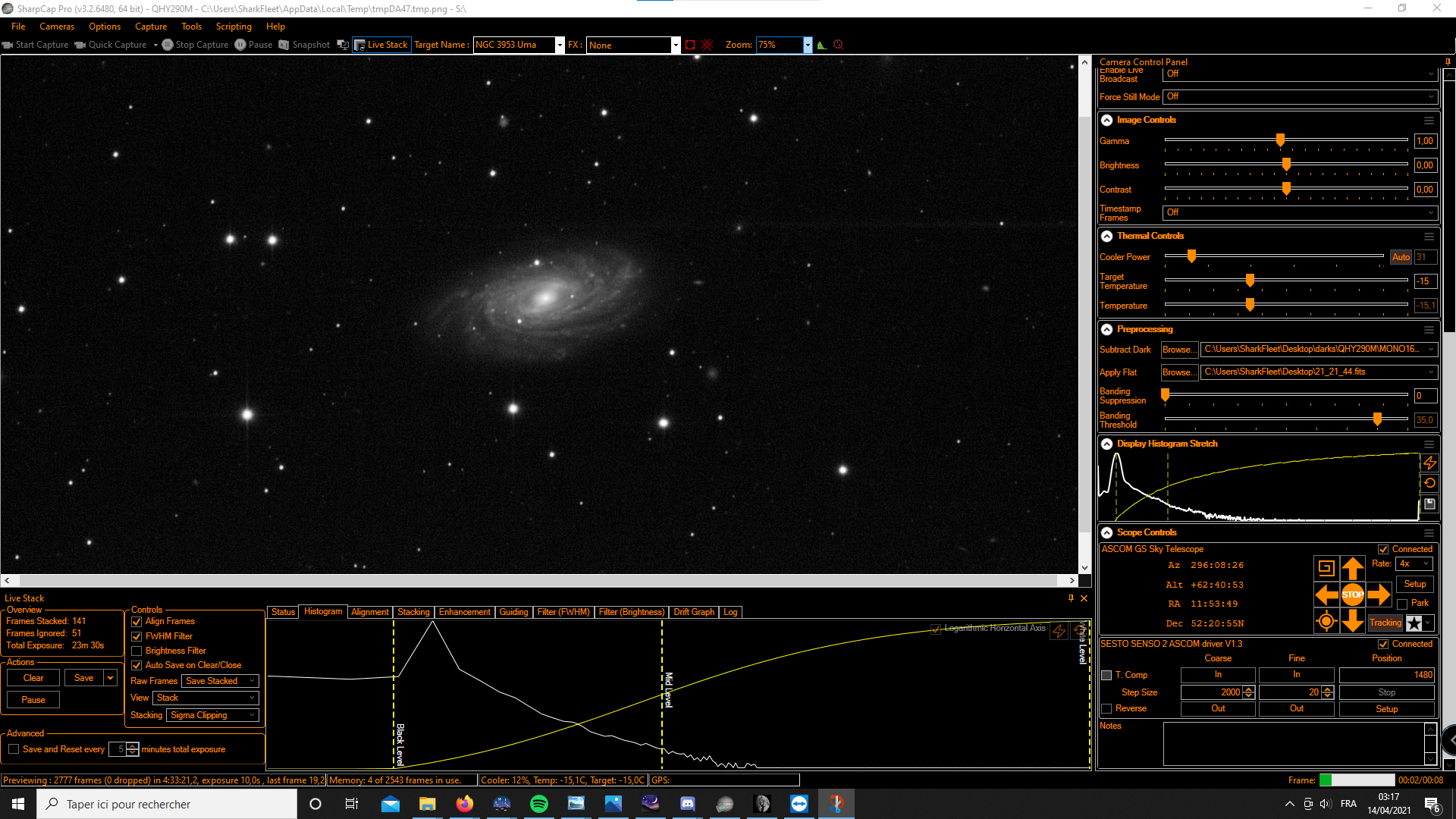

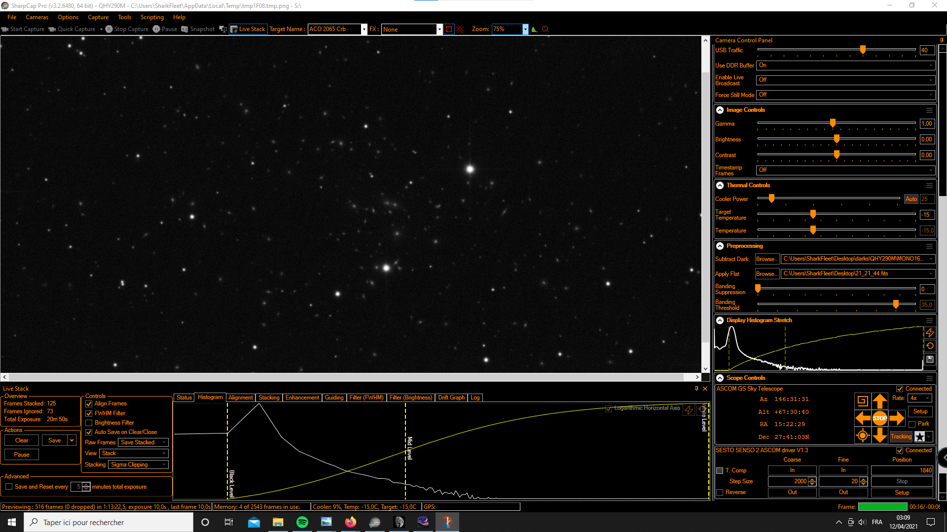

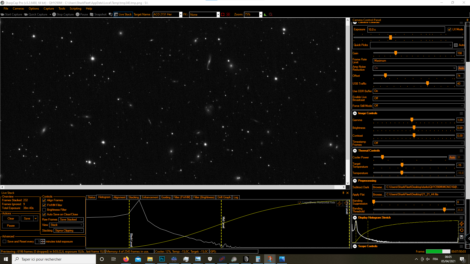

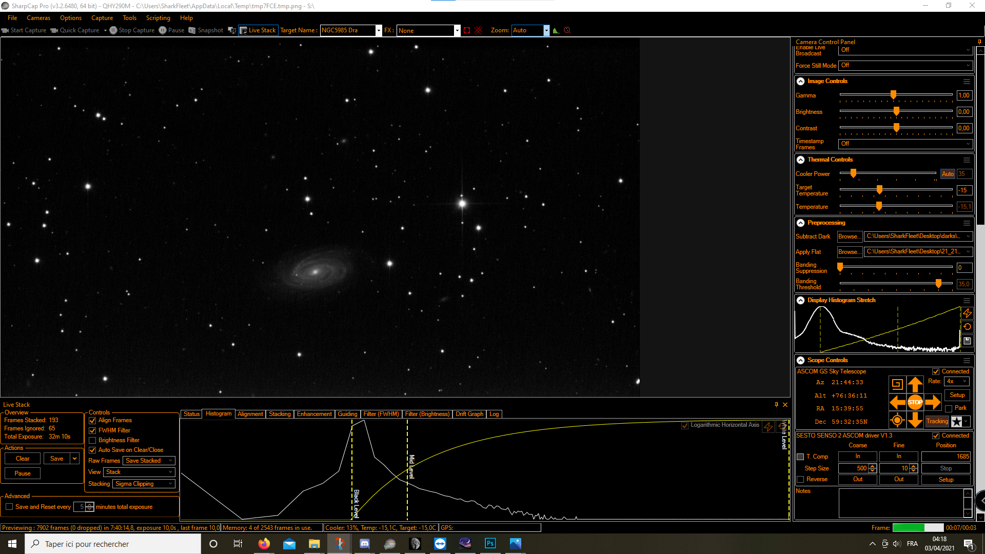

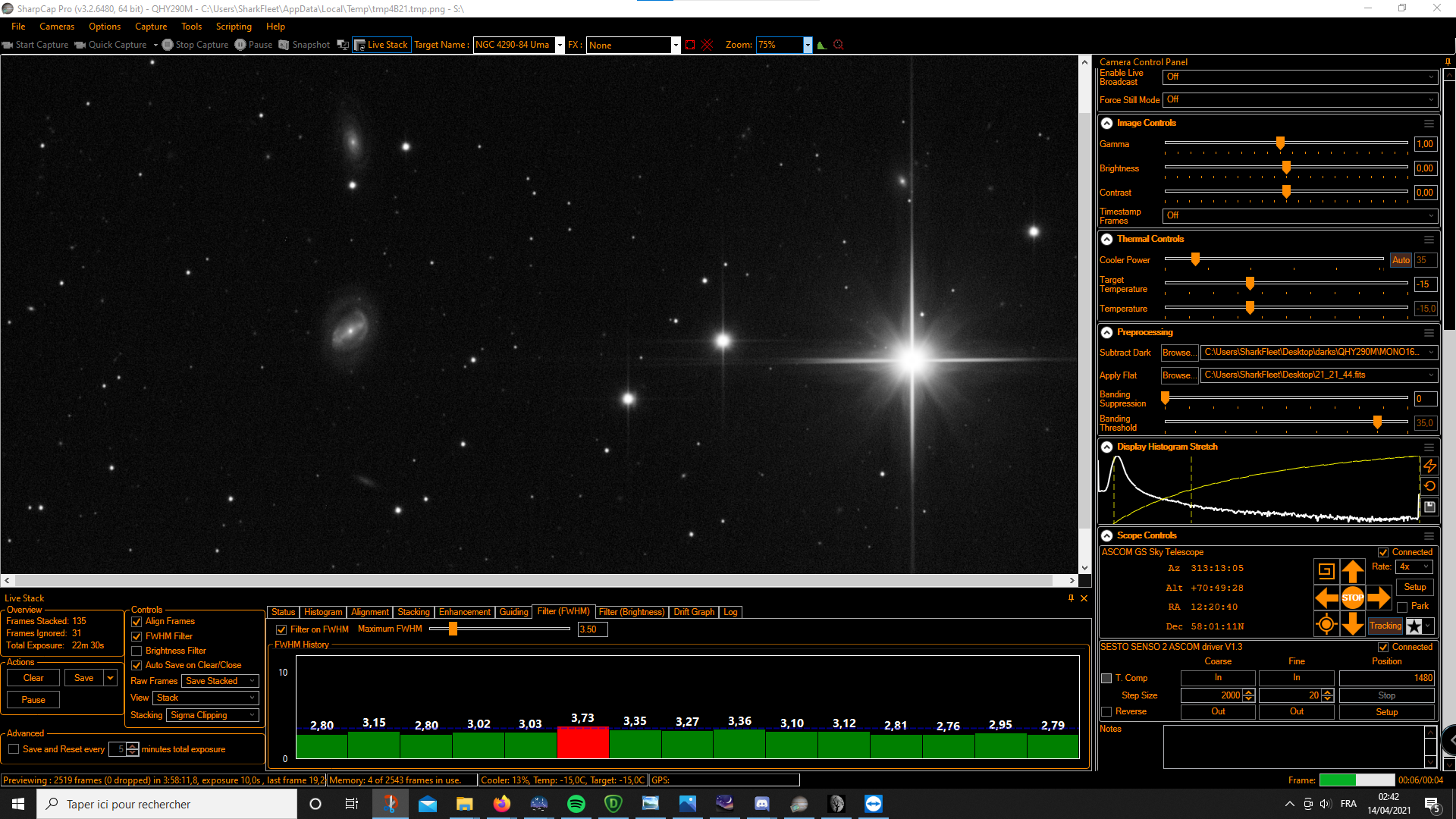

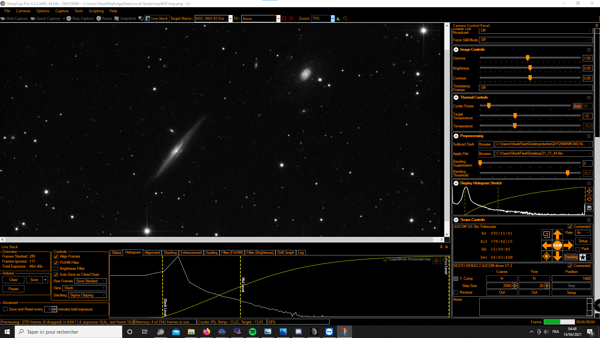

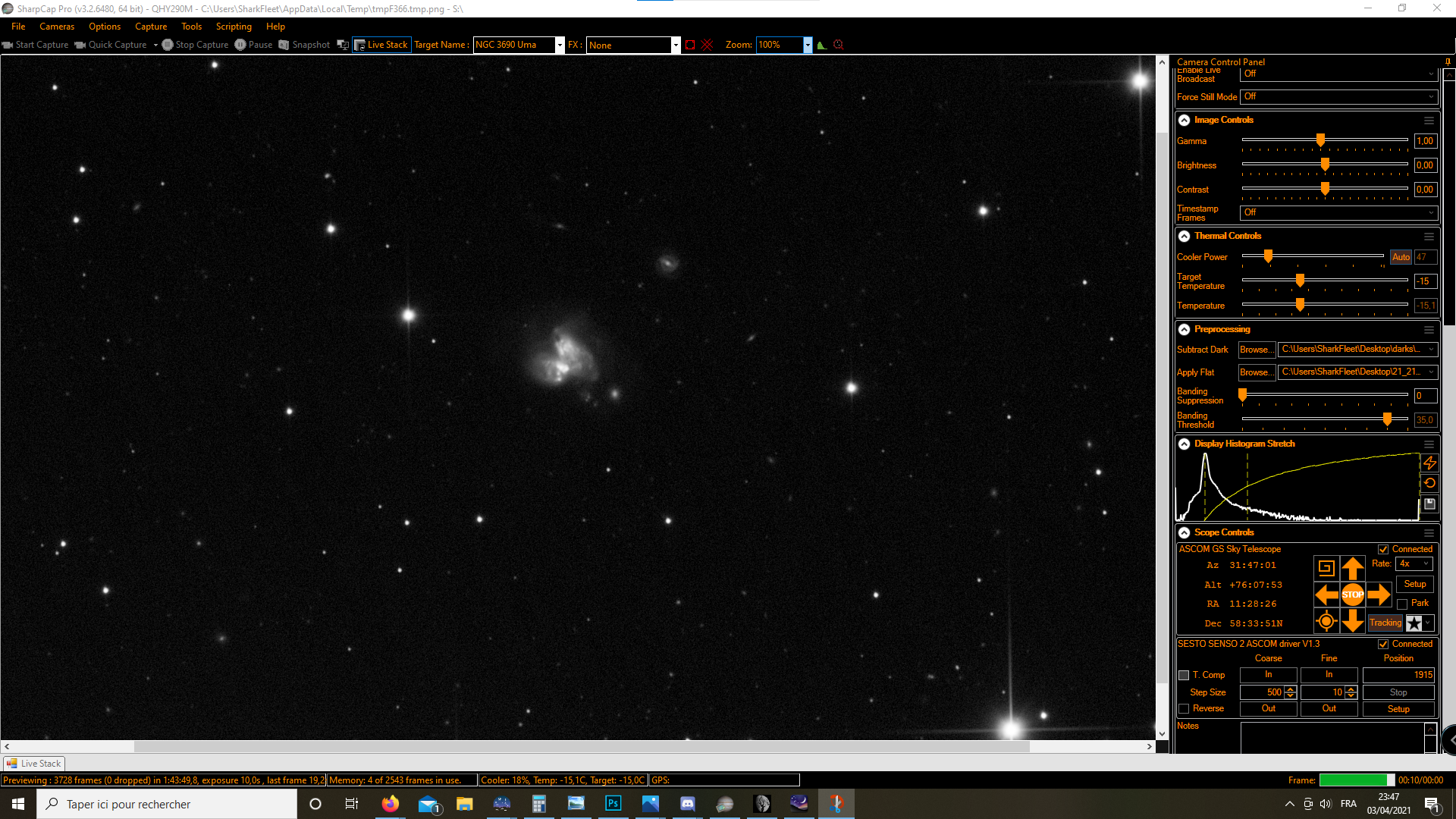

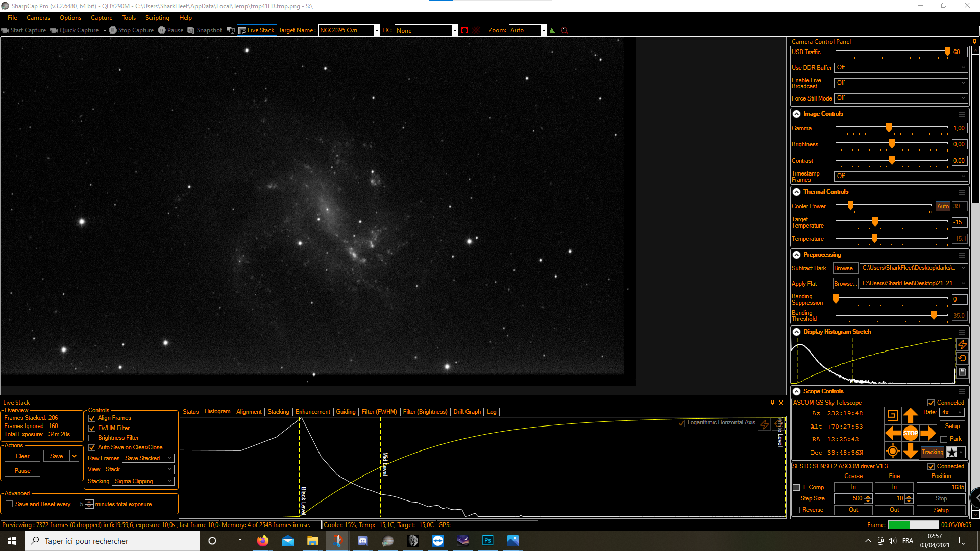

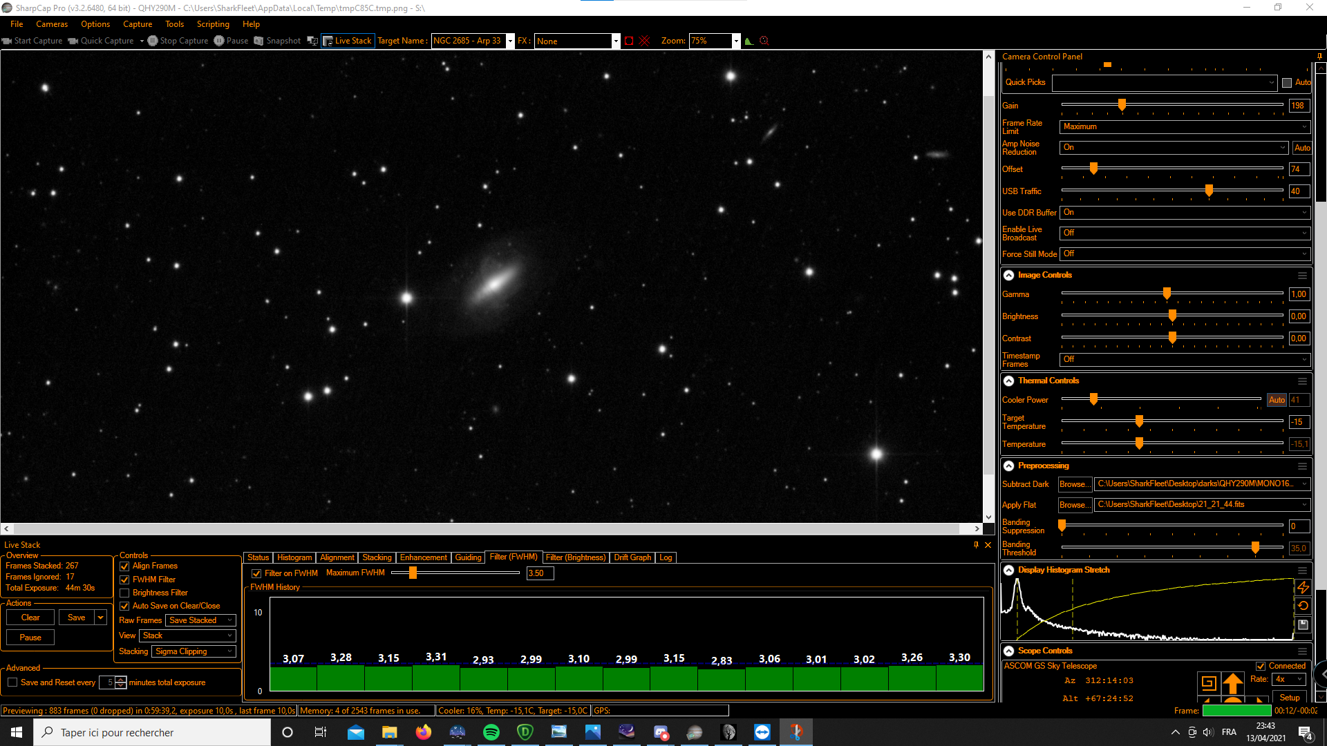

En parlant de ça, je poursuis mon rattrapage ici, avec le mois d'avril le plus chargé depuis que je pratique l'astro, du jamais vu, impossible de dormir!

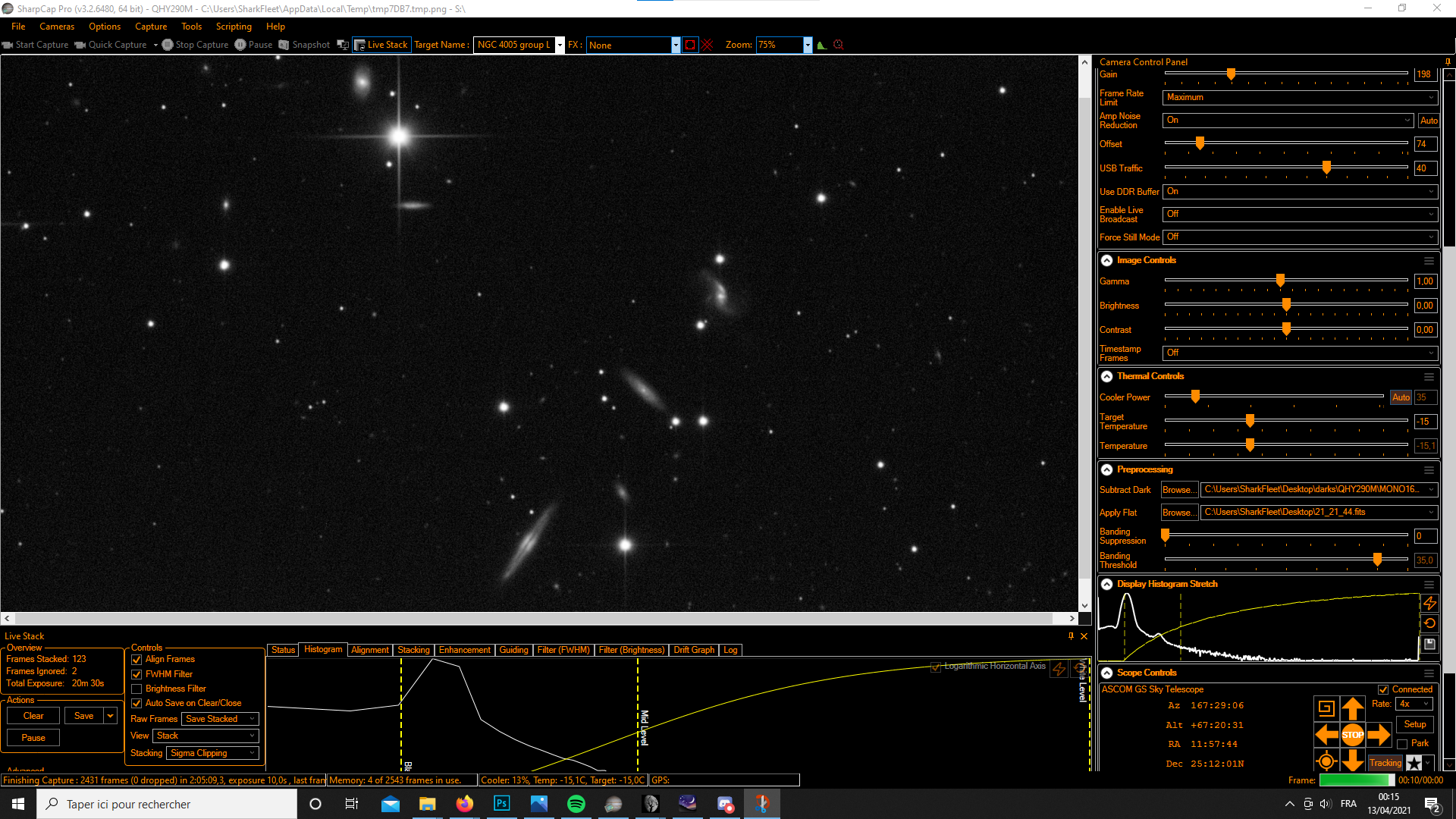

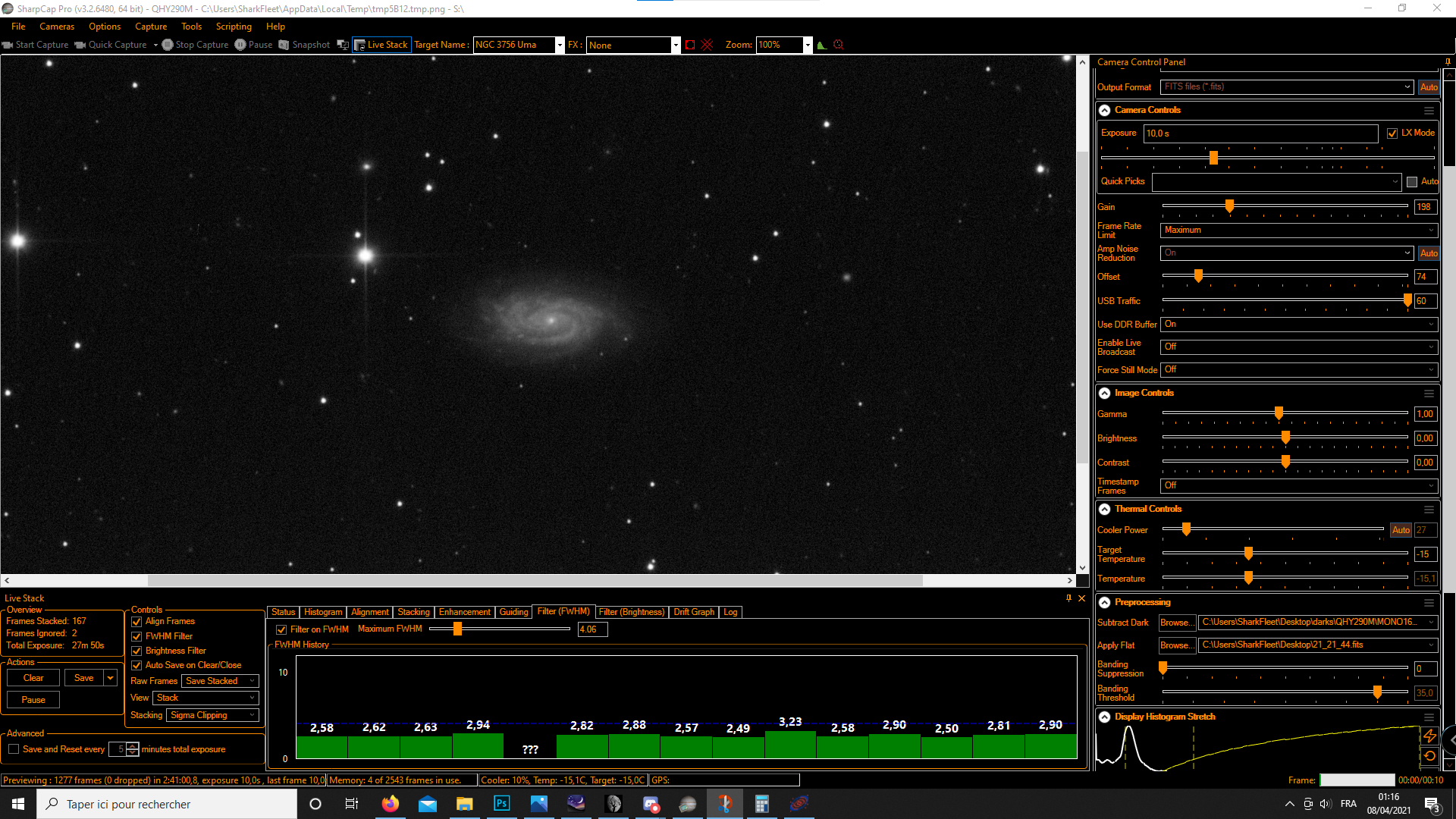

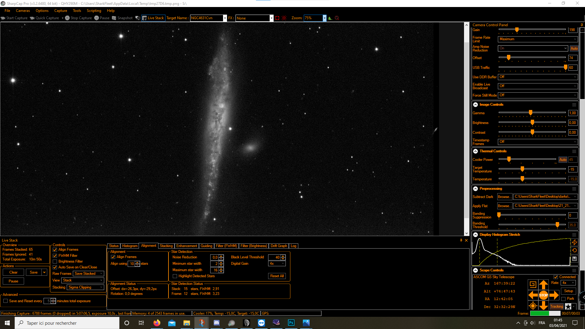

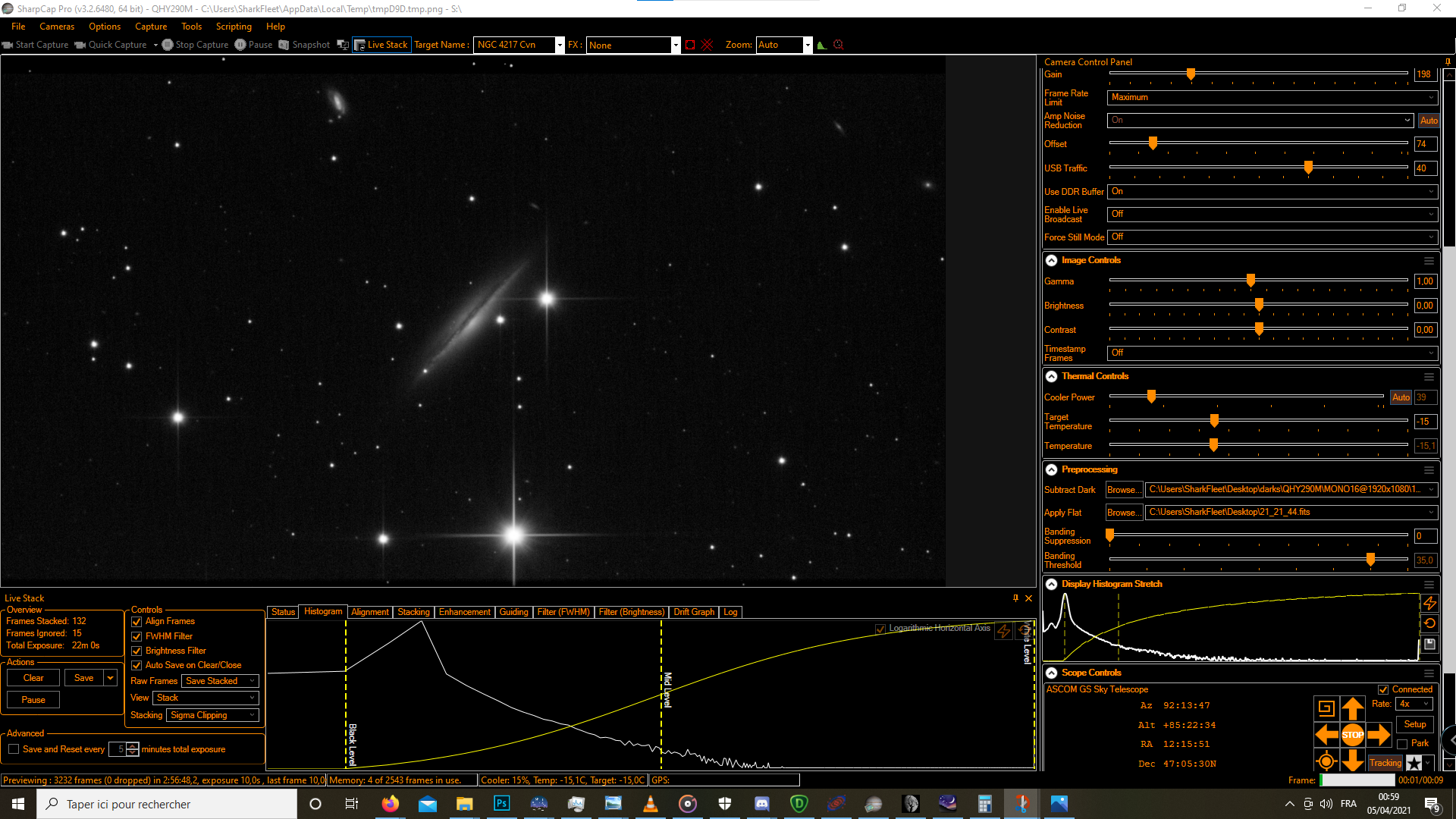

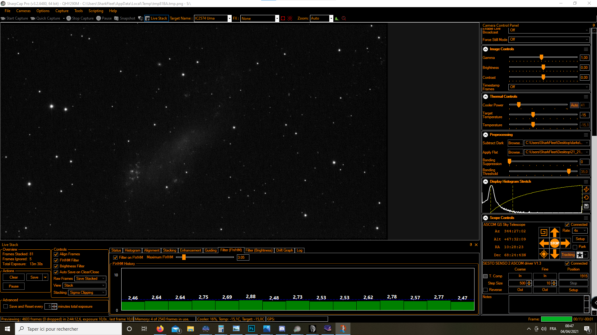

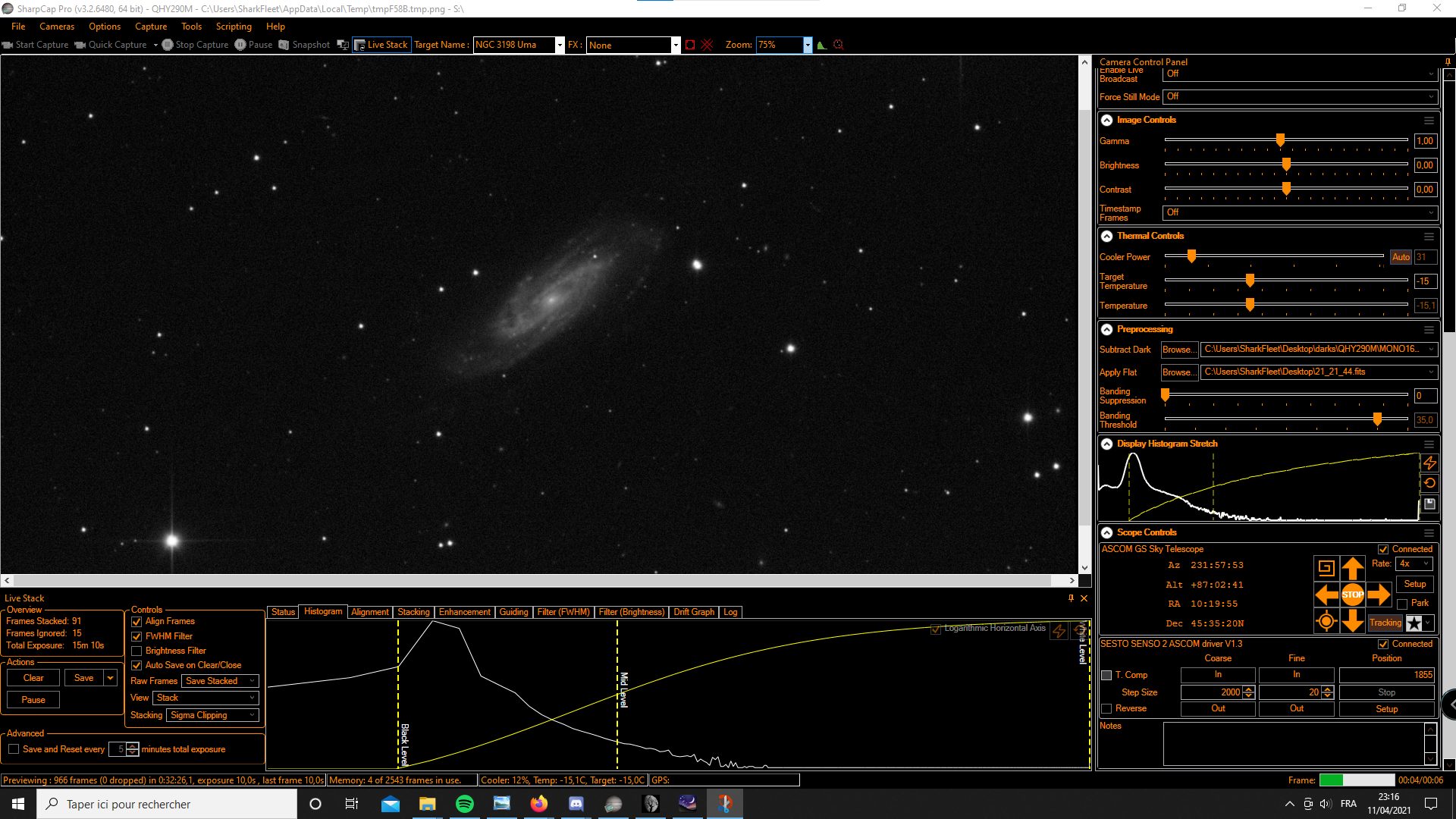

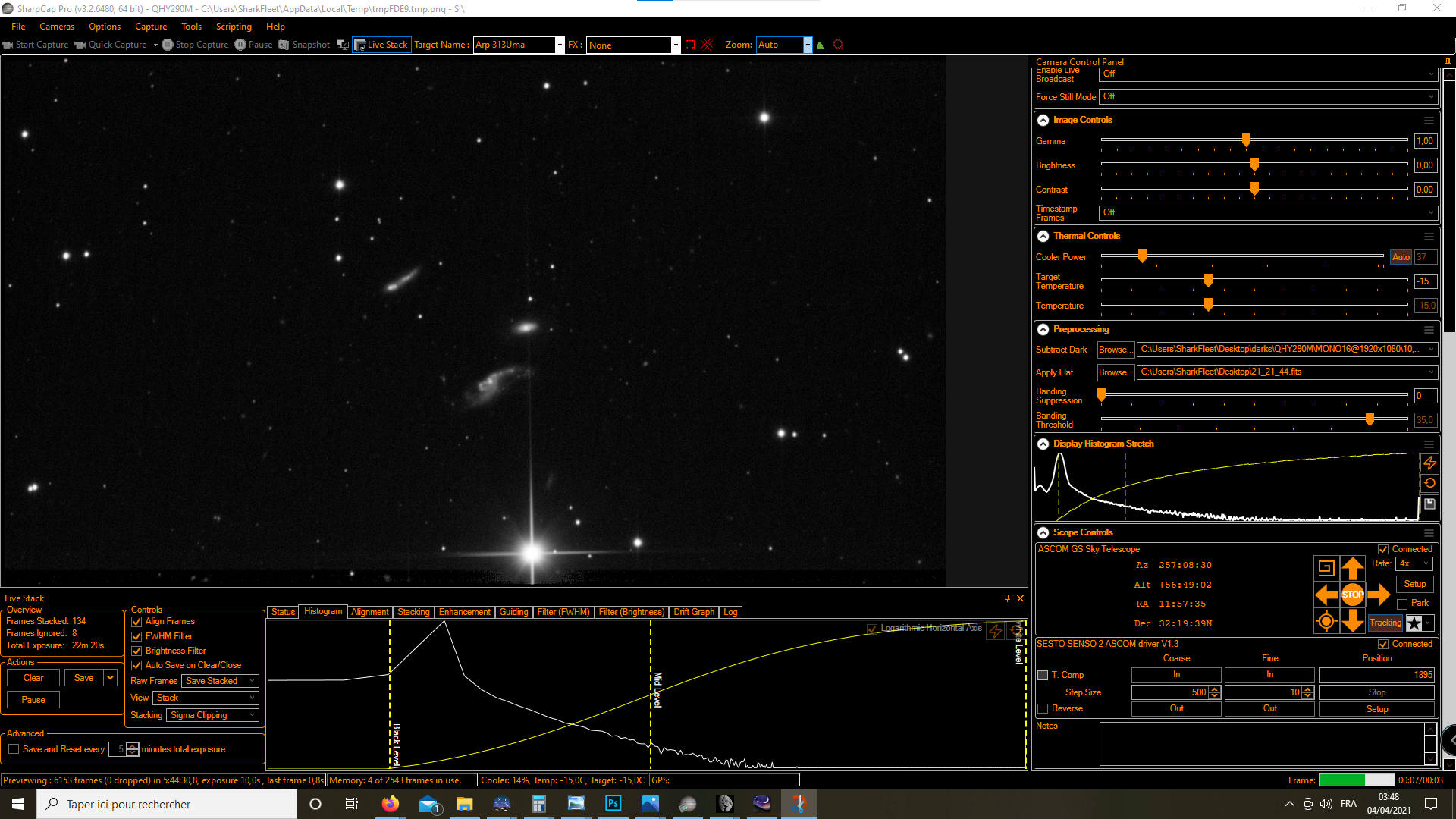

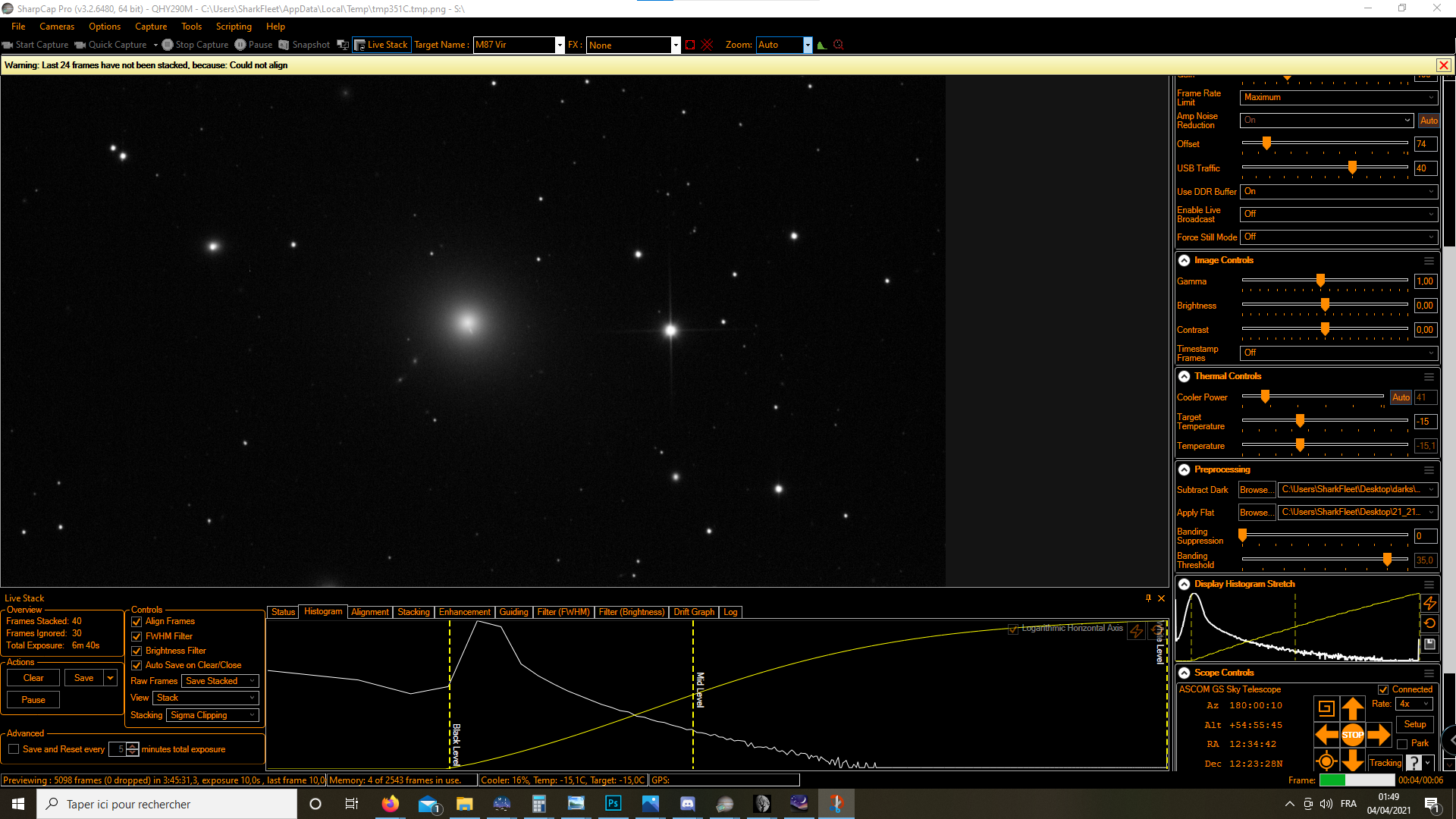

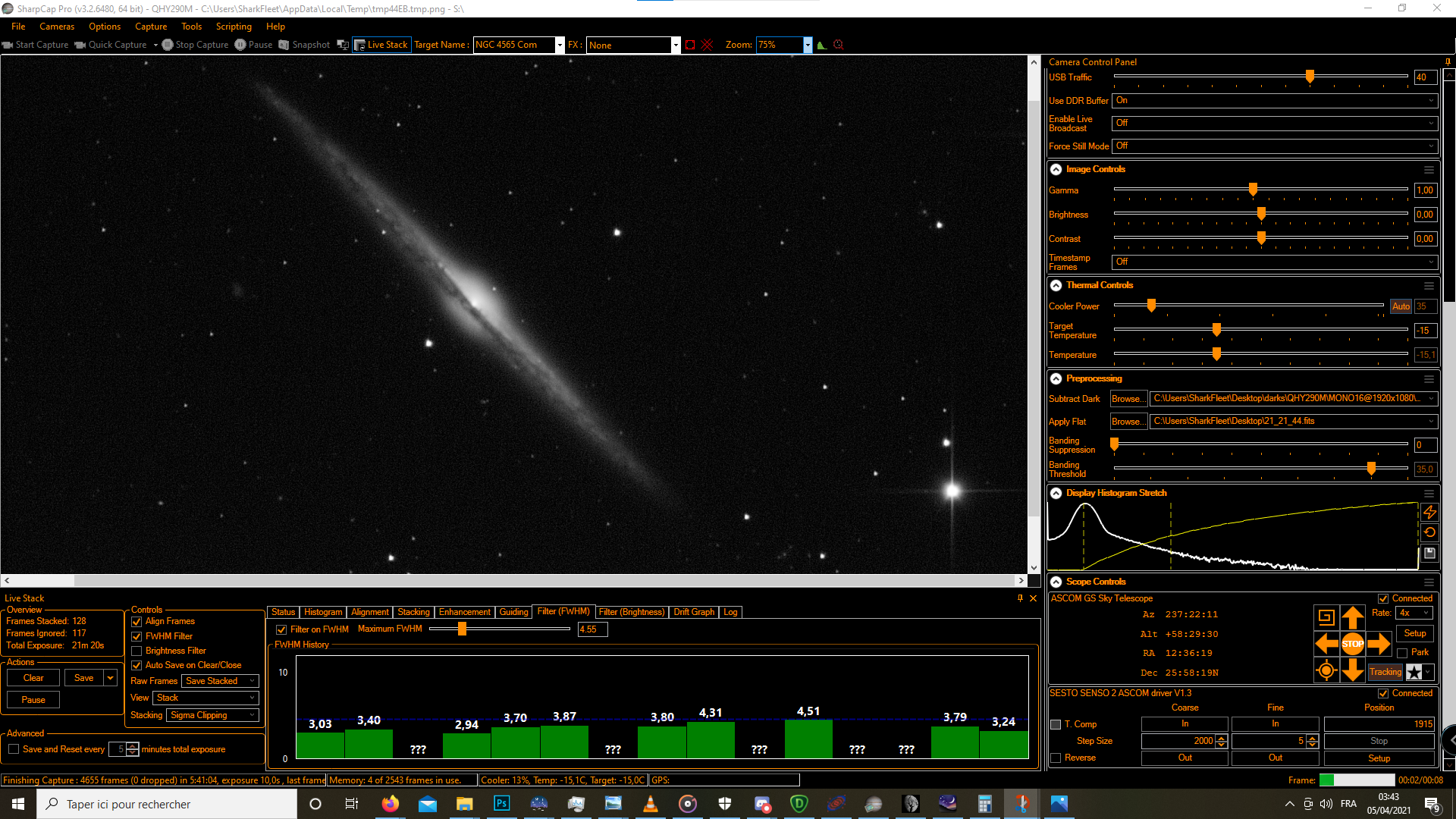

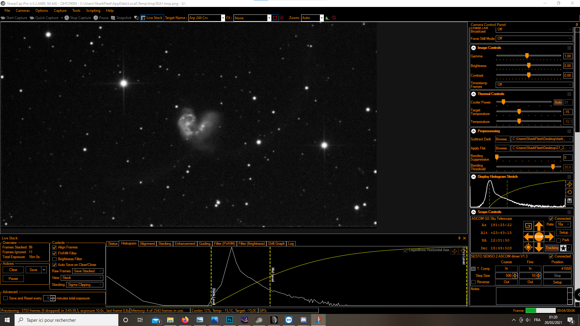

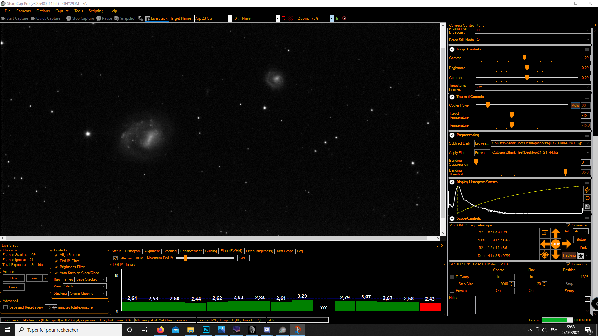

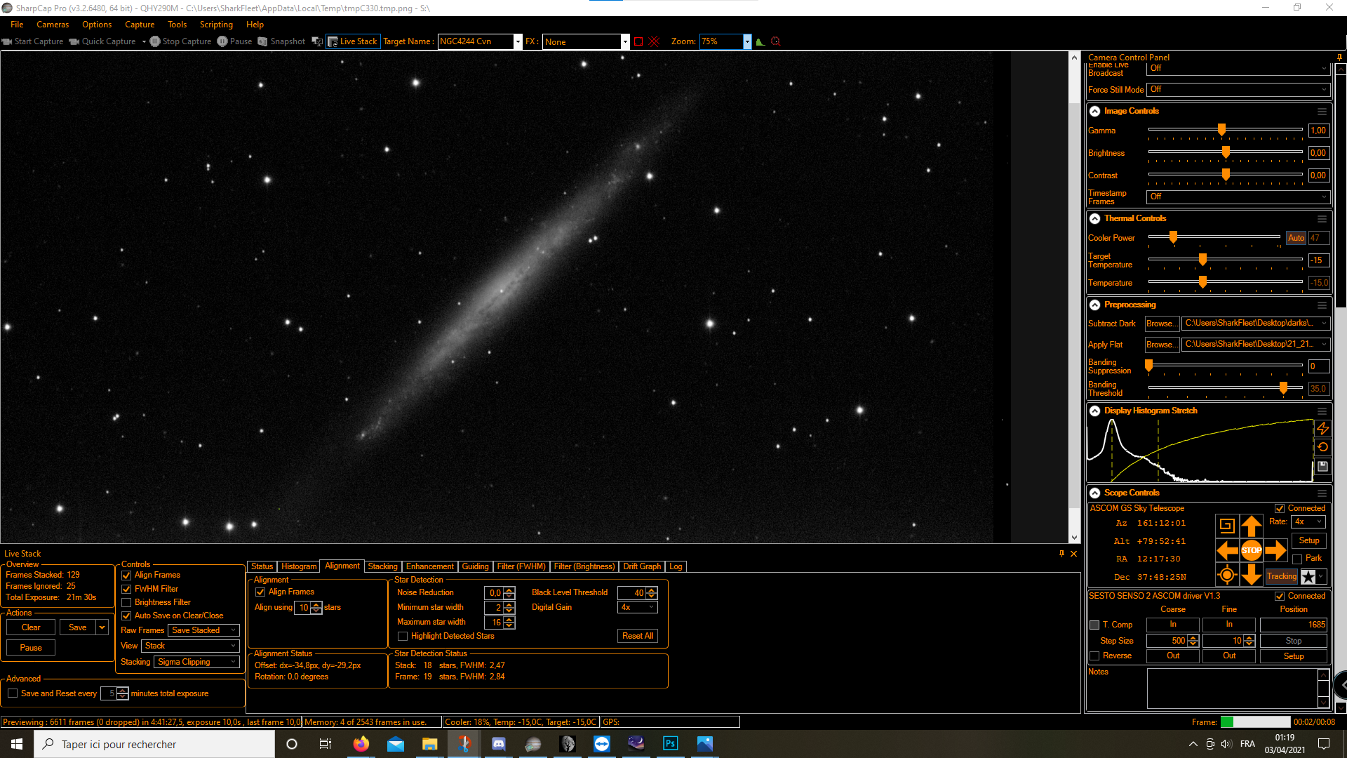

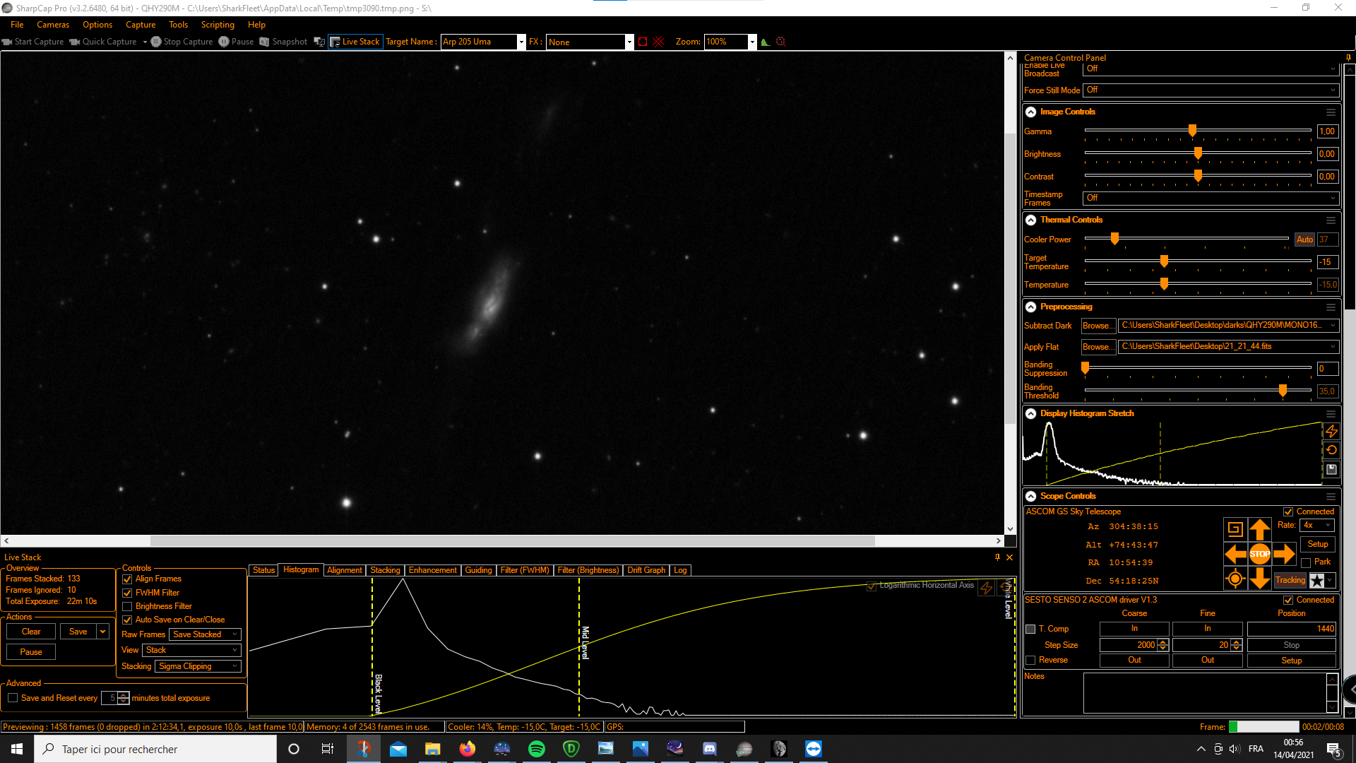

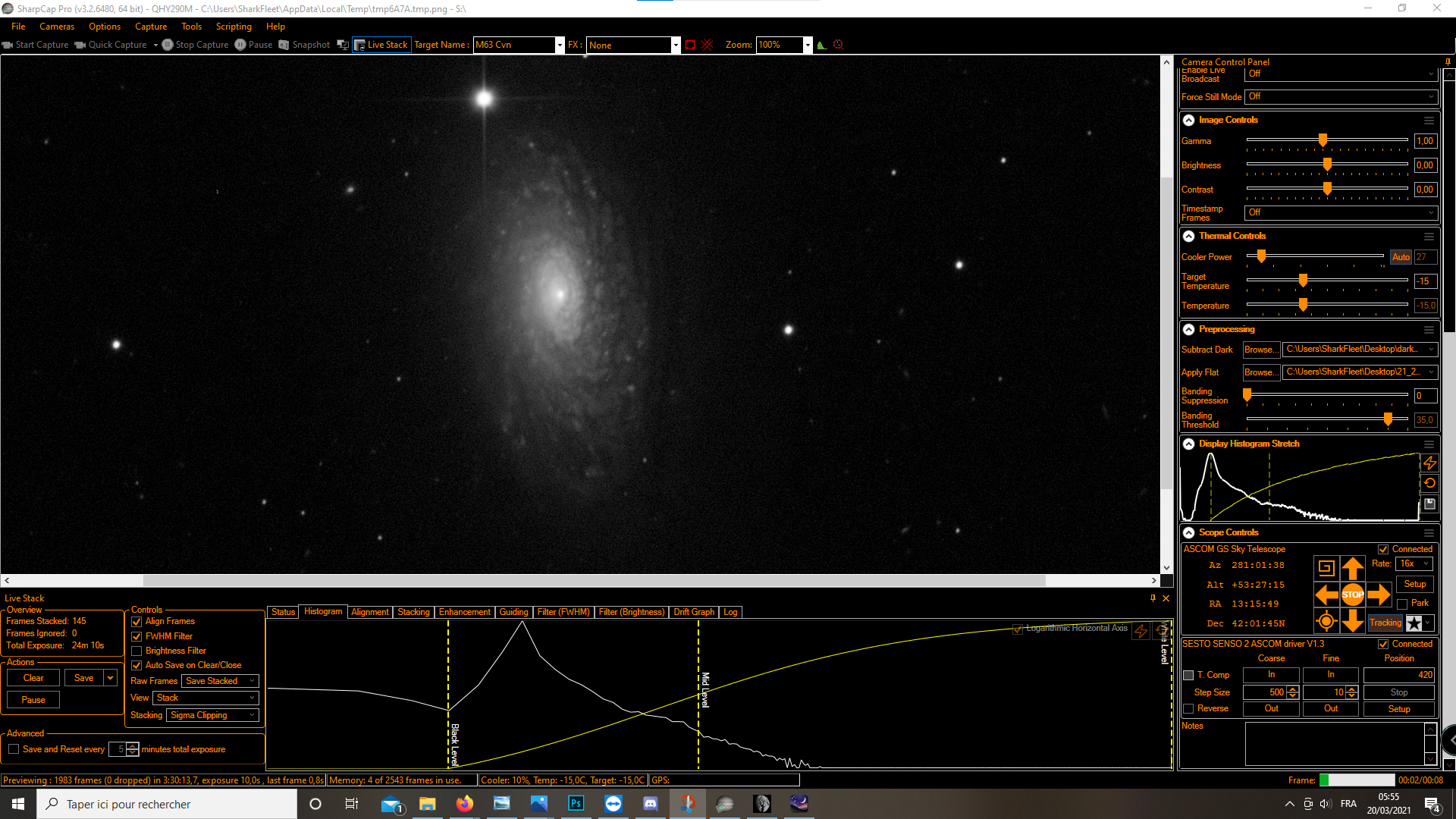

Ce qui nous amène aux nuits du 3/4 et 4/5 Avril, materiel habituel 150PDS/QHY290M/EQM-35 non guidée, poses unitaire de 10s gain 198 offset 74 pour toutes les images.  Sur certains screens on voit la fwhm, elle est ici exprimée en pixels, il faut multiplier par 0.83 avec mon setup pour la ramener en seconde d'arc.
Vous noterez parfois des temps de cumul plus elevés que d'habitude, 2 explications possibles: je fais en général mes séances de livestacking avec les copains sur discord, on stacke, on partage nos écrans et surtout on parle beaucoup, ce qui en général fait passer le temps beaucoup plus vite, et ça tourne parfois plus longtemps que nécessaire!
L'autre explication c'est aussi que parfois j'imprime les touches du clavier sur mon front, stacker jusqu'au bout de la nuit c'est fatiguant et nul n'est à l'abri d'une faiblesse :D
C'est parfois aussi tout simplement parce que je cherche a voir quelque chose de bien particulier, et je ne m’arrête que quand j'ai atteint mon but, la seule limite est ma patience.

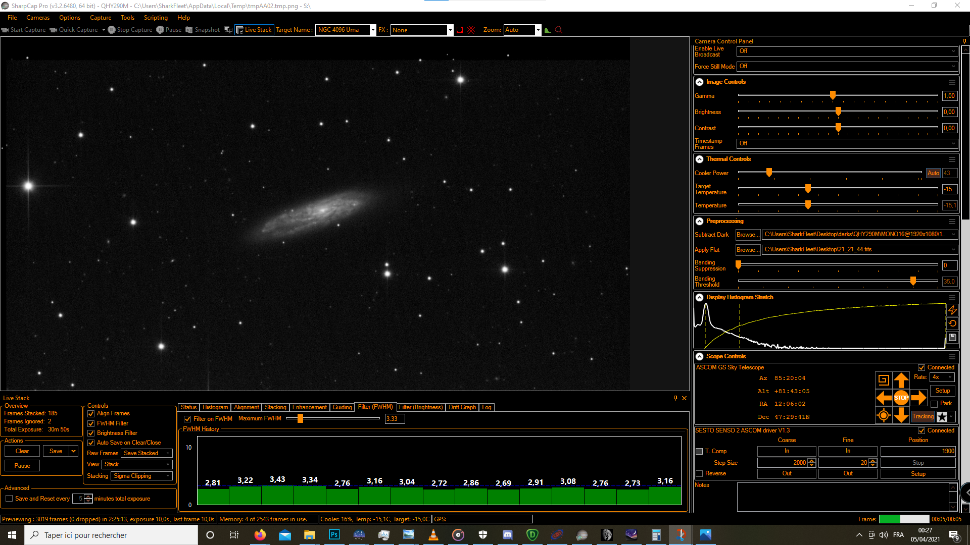

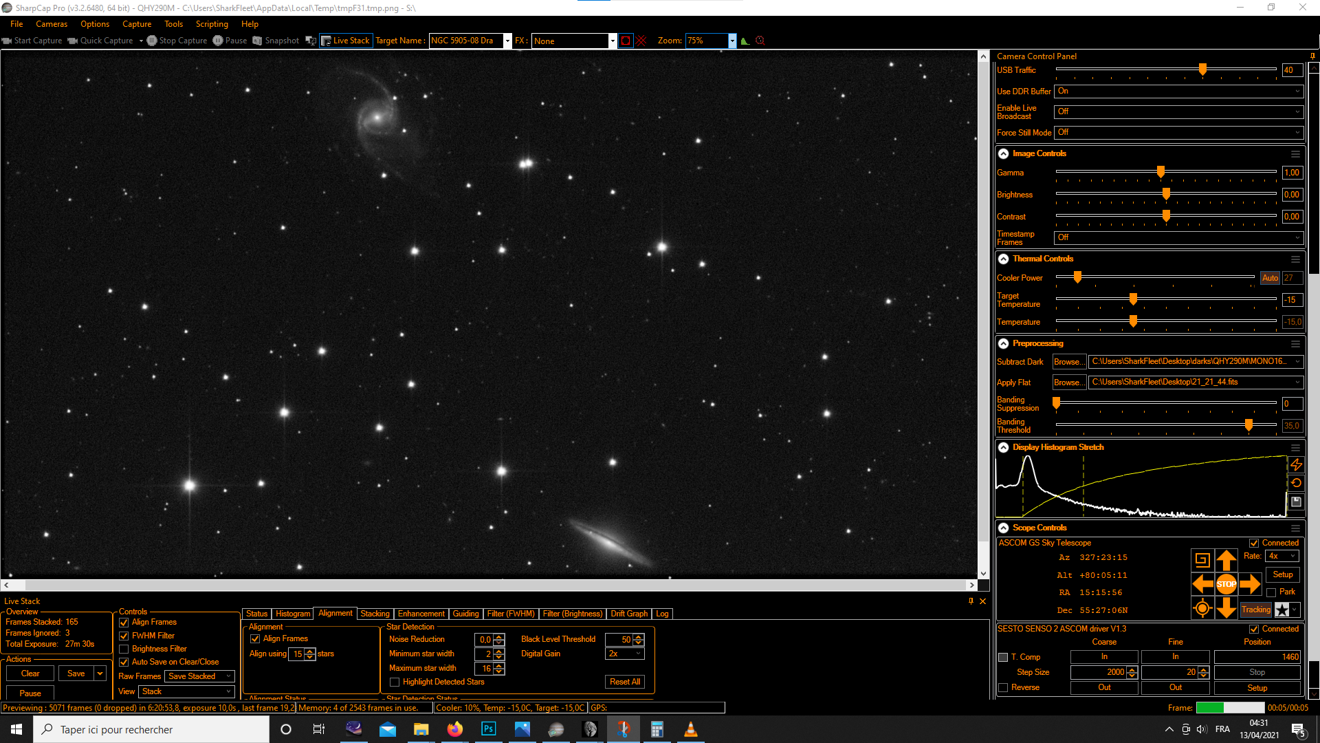

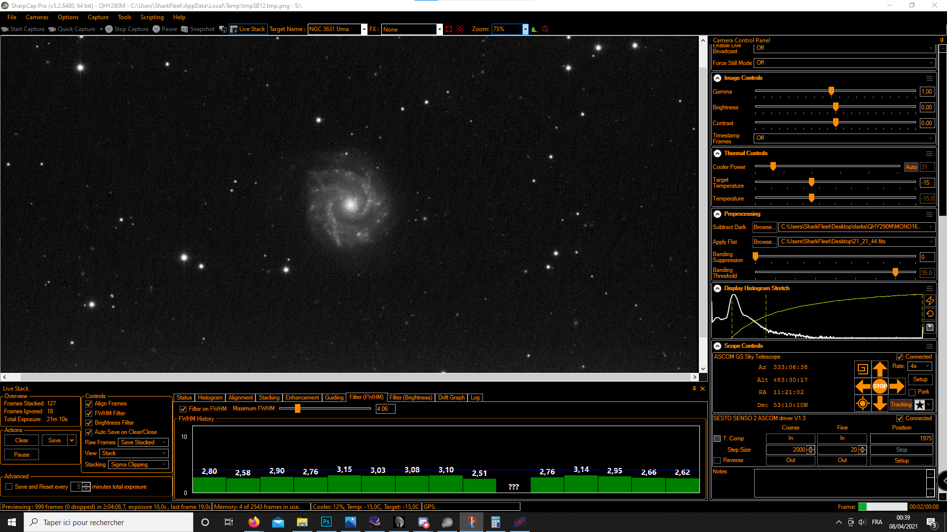

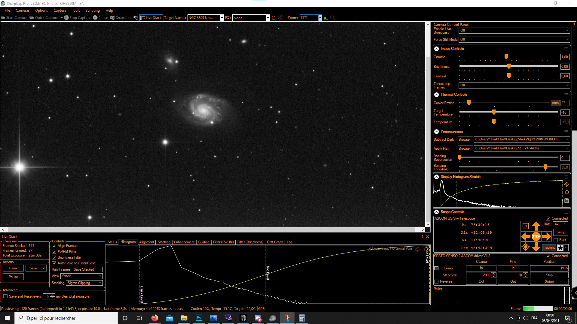

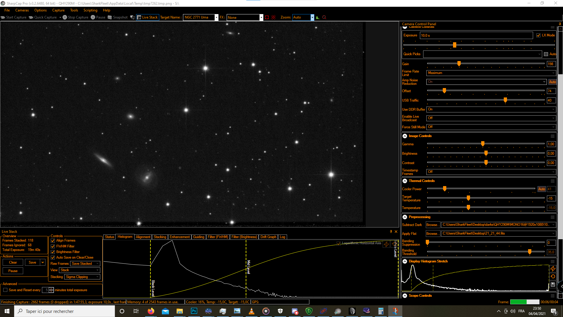

On commence dans la Grande Ourse:

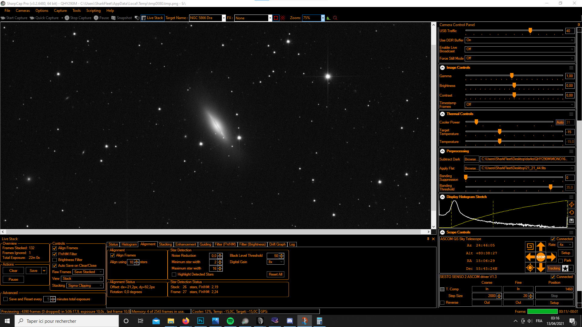

NGC 3690/ARP 299 Uma (je n'ai pas retrouvé le temps de cumul)

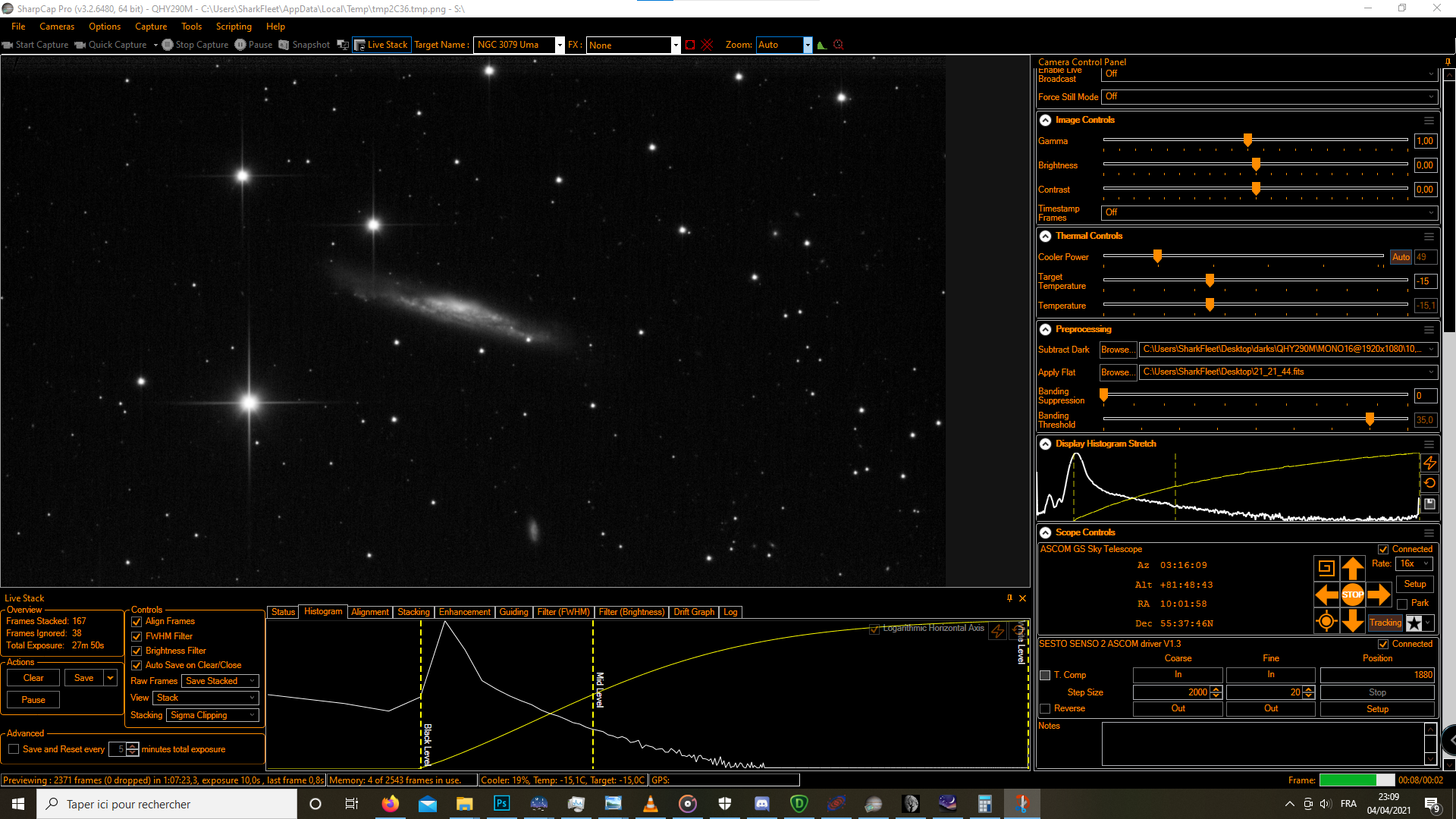

NGC 3079 Uma 167x10

ACO 2151 Her 232x10

J'ai tellement de retard dans la publication ici que j'en suis encore sur le mois d'avril 2021, un mois exceptionnel ou j'ai pu observer quasiment non stop...
Toujours avec le 150PDS, la QHY290M et l'EQM-35 non guidée; petite séance de rattrapage sur trois nuits placées sous le signe des galaxies, et @charpypourra compter combien de ces dernières il a déjà pu observer en visuel (quelques une seulement, et certainement pas aussi détaillées!) car oui, c'est à ça aussi que sert le VA: rendre accessible a tout le monde l'inaccessible, pensez tout de même que même dans un T1000 on en voit pas autant, et on parle ici d'un bête 150!
C'est en tous cas ce qui m'amène a en faire pour aller plus loin que ce peut offrir l’expérience visuelle, qui si elle reste incomparable et d'une certaine façon irremplaçable n'en n'est pas moins limitée dans ce domaine ;)
Donc petit rappel; ce ne sont que des screens brut de Sharpcap, screens qui sont pris a la toute fin de l'observation, qui elle se déroule non stop et ce des les premières secondes. On est ici sur des poses de 10s non guidées, et dès la première image on en voit déjà plus qu'en visuel. Mais comme en visuel, puisque j'observe rigoureusement de la même manière, il faut rester un certain temps pour déceler les details les plus fins, ici ça ne demande pas d'utiliser la vision décalée et d'exploiter au mieux nos yeux et surtout la capacité du cerveau a analyser ce que nos yeux voient, non ici on va juste continuer a stacker pour en découvrir un peu plus, voire parfois rester beaucoup plus longtemps si on a pas vu ce qu'on espère voir!
Arp 23 Cvn, magnifique duo de galaxies faussement monobras, une curiosité rare qui ne montre que les noyaux et l'amorce de bras dans un 400mm en visuel, alors qu'ici dès les premières secondes, la structure est évidente, les principales zones Hll bien vues ainsi que les extensions...

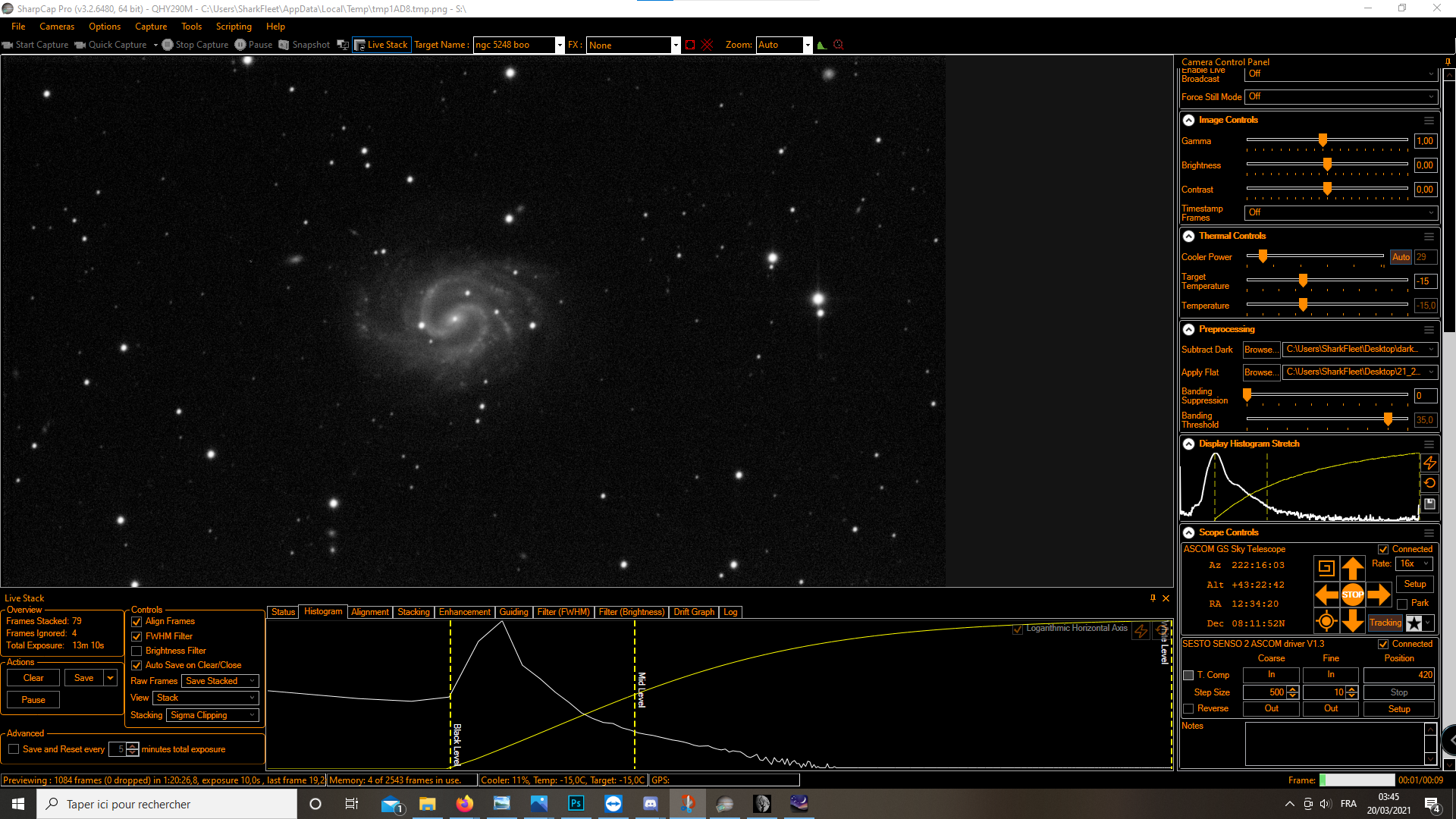

NGC 3893 Uma, ici l’objectif était de faire apparaitre les faibles extensions des bras, très faibles, donc une observation plus longue.
NGC 3631 Uma

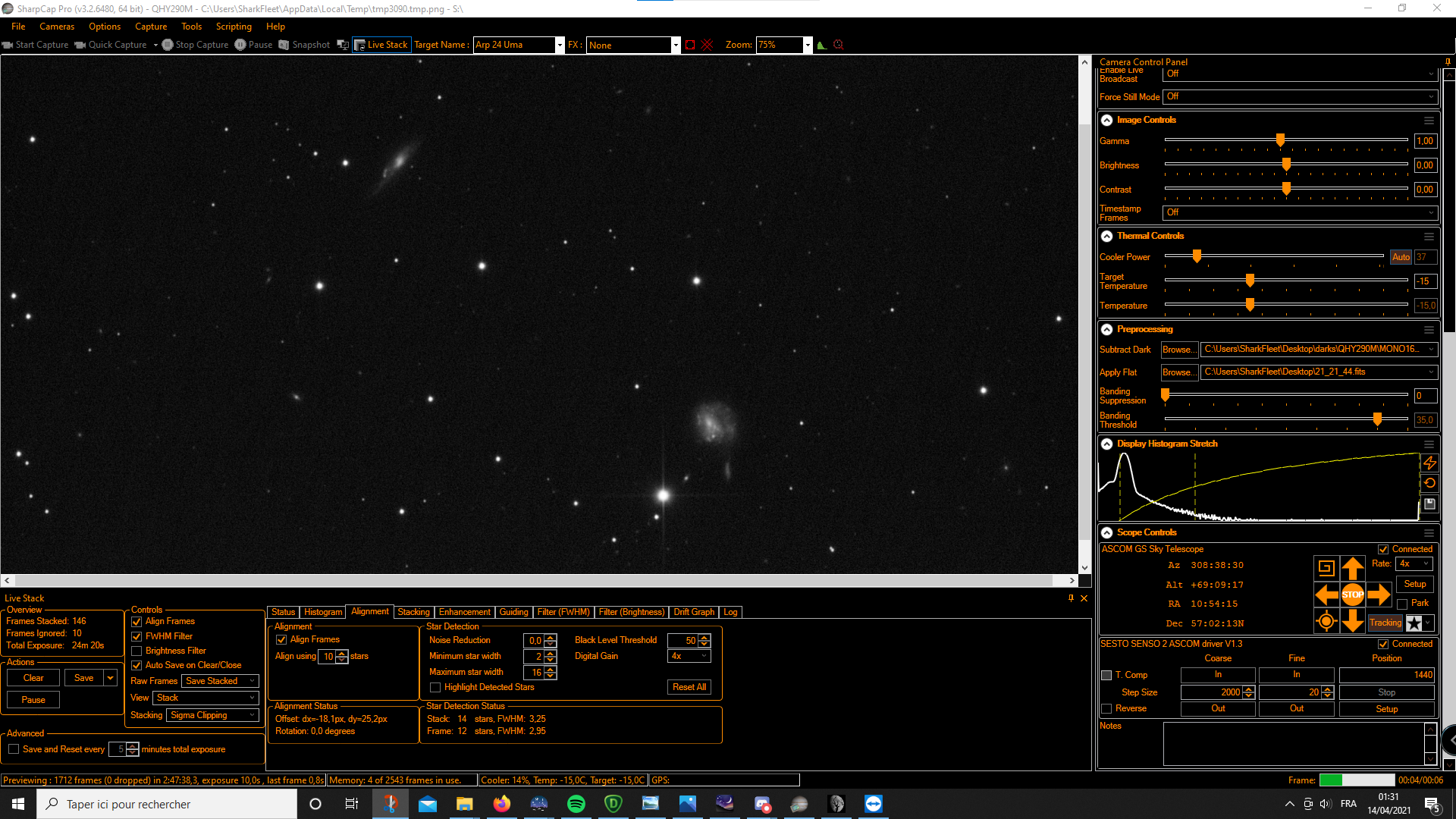

NGC 3756 Uma
M98 Com, très belle galaxie, mais regardez le nombre de tachouilles lointaines dans le fond de ciel!!!

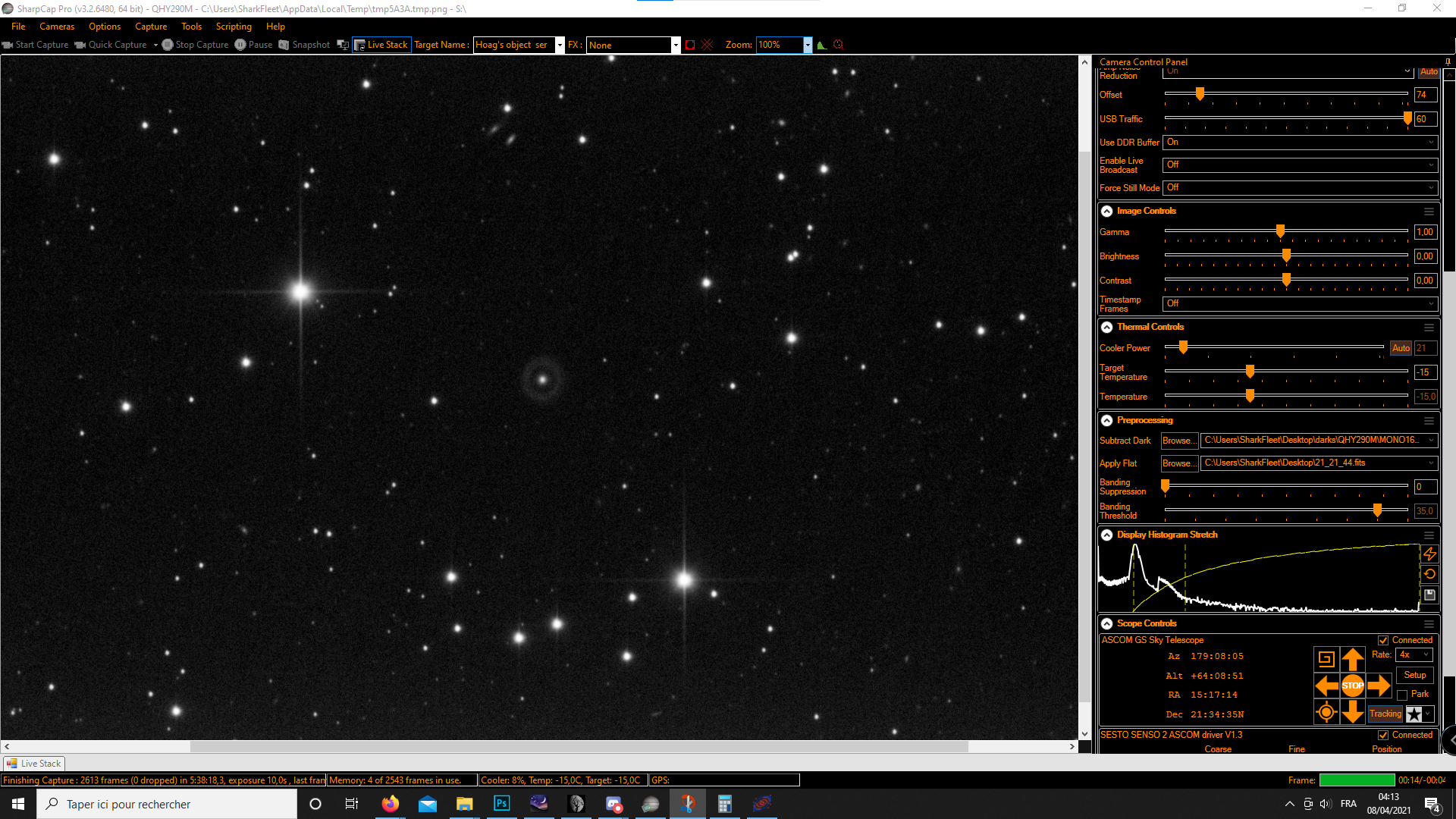

The Hoag Object, combien l'on seulement déjà pointé en visuel? Même dans un T1000 seul le noyau est discernable, et pour cause il est déjà a mag 17! Et l'anneau de cette galaxie? Magnitude 20!!! Je vous passe les galaxies qui parsèment le fond de ciel et qui sont encore plus faibles que ça :D Et bien vous l'avez ici, avec un simple 150 et une camera mono. J'ai été tellement fasciné que je suis resté trois quart d'heure dessus, mais ne vous y trompez pas, ce rare exemplaire de galaxie a anneau est visible dès le début!!!

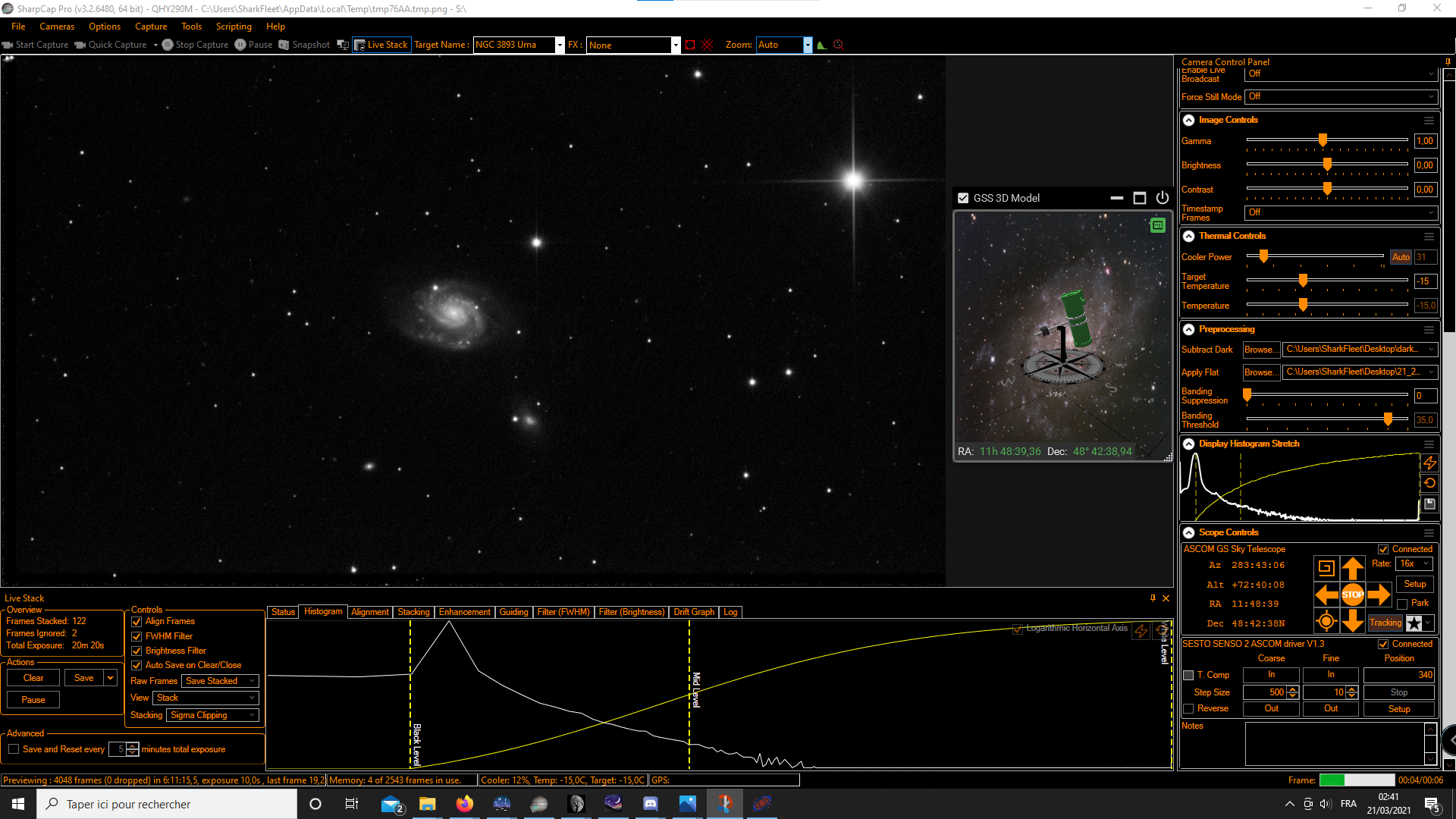

 la même avec 5mn d'observation supplémentaires, et la encore, une profondeur inatteignable en visuel... Notez que je ne cherche pas a confronter les deux, je cherche simplement a montrer que le VA est complémentaire au visuel, dans le sens ou il permet d'aller nettement plus loin, alors qu'en visuel on sera toujours limité par le budget (et le ciel si on a pas la chance de vivre au bon endroit), déjà conséquent pour un 400 artisanal, un 560 ou un 600 sont hors de portée pour beaucoup d'entre nous, un T1000 reste du domaine du rêve...

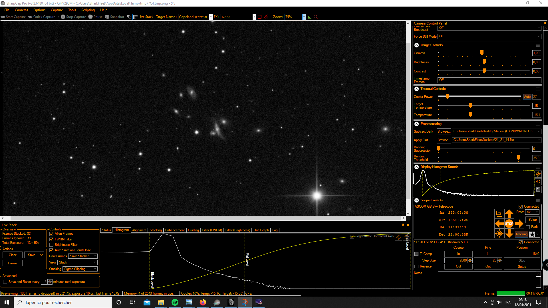

Le Septet de Copeland Leo

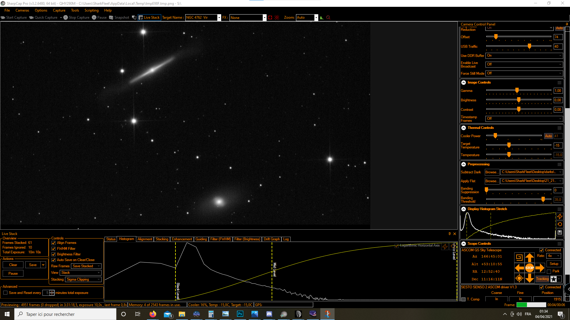

NGC 5866 Dra, facile en visuel mais ici avec les extensions
Arp 188 Dra, il faudra sortir l'artillerie lourde en visuel pour espérer deviner ce fabuleux serpent de l'espace.
