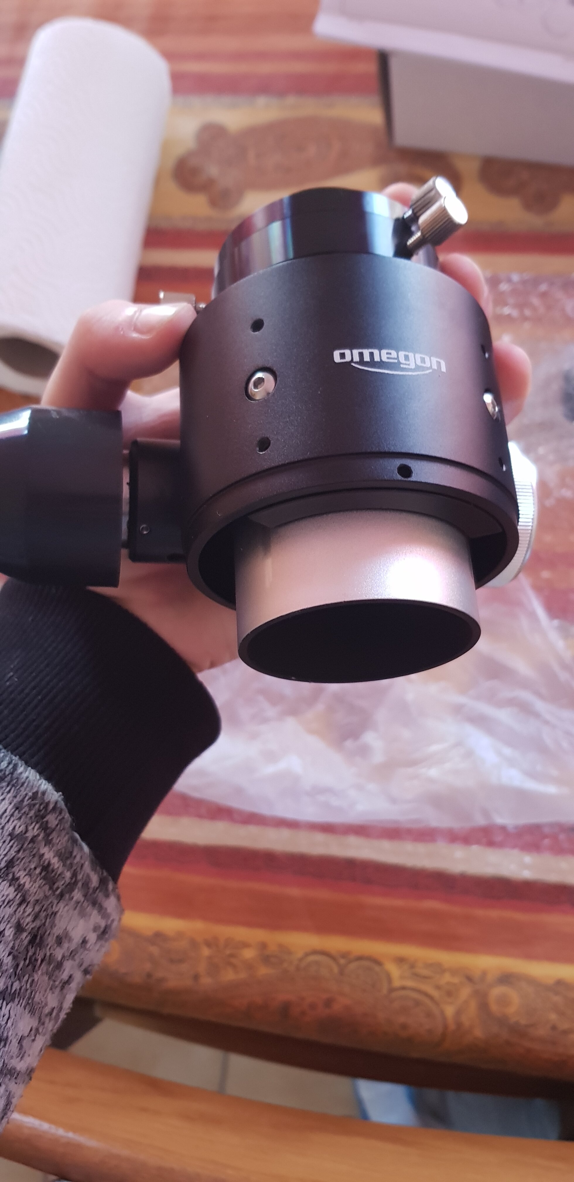

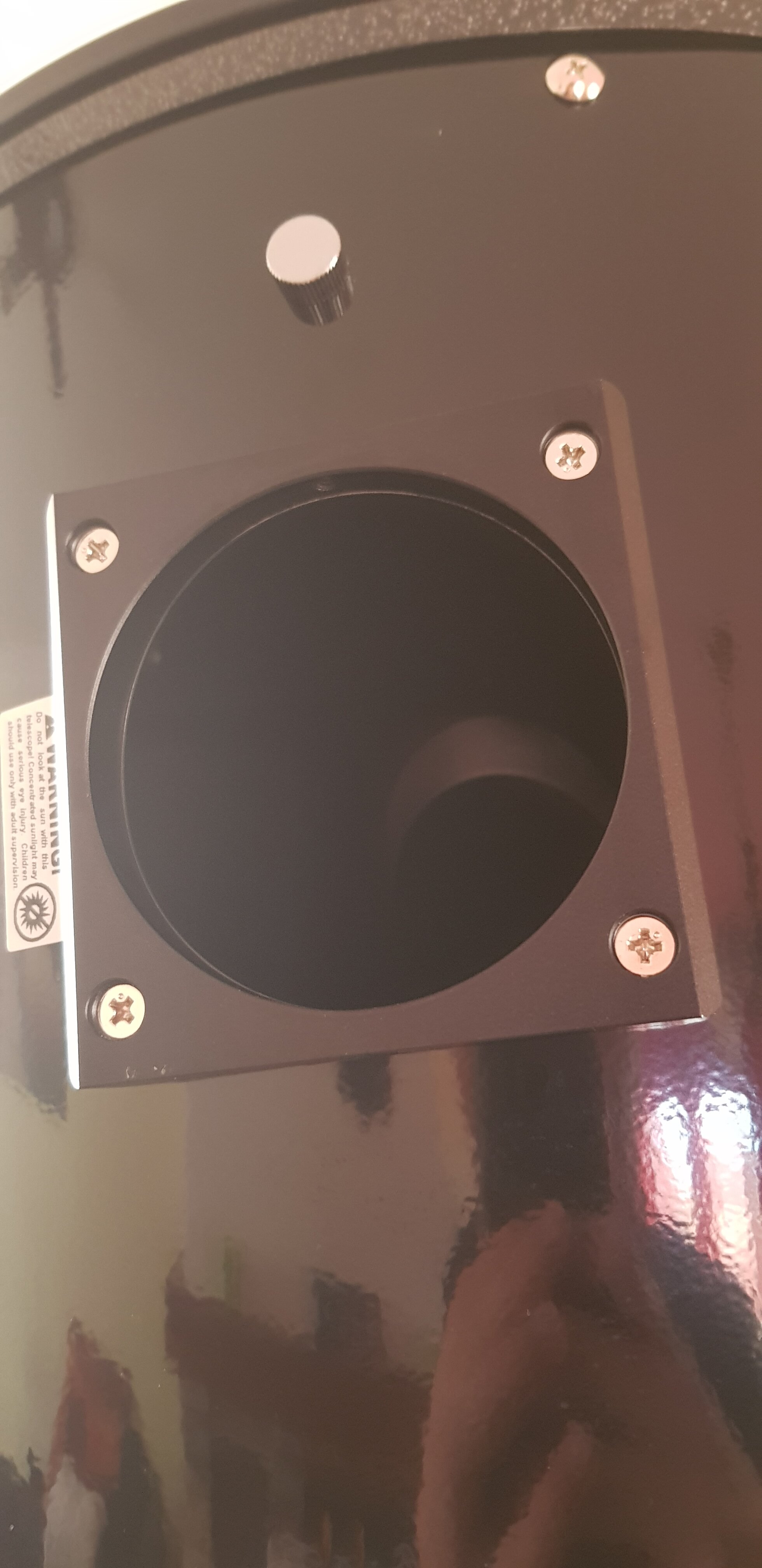

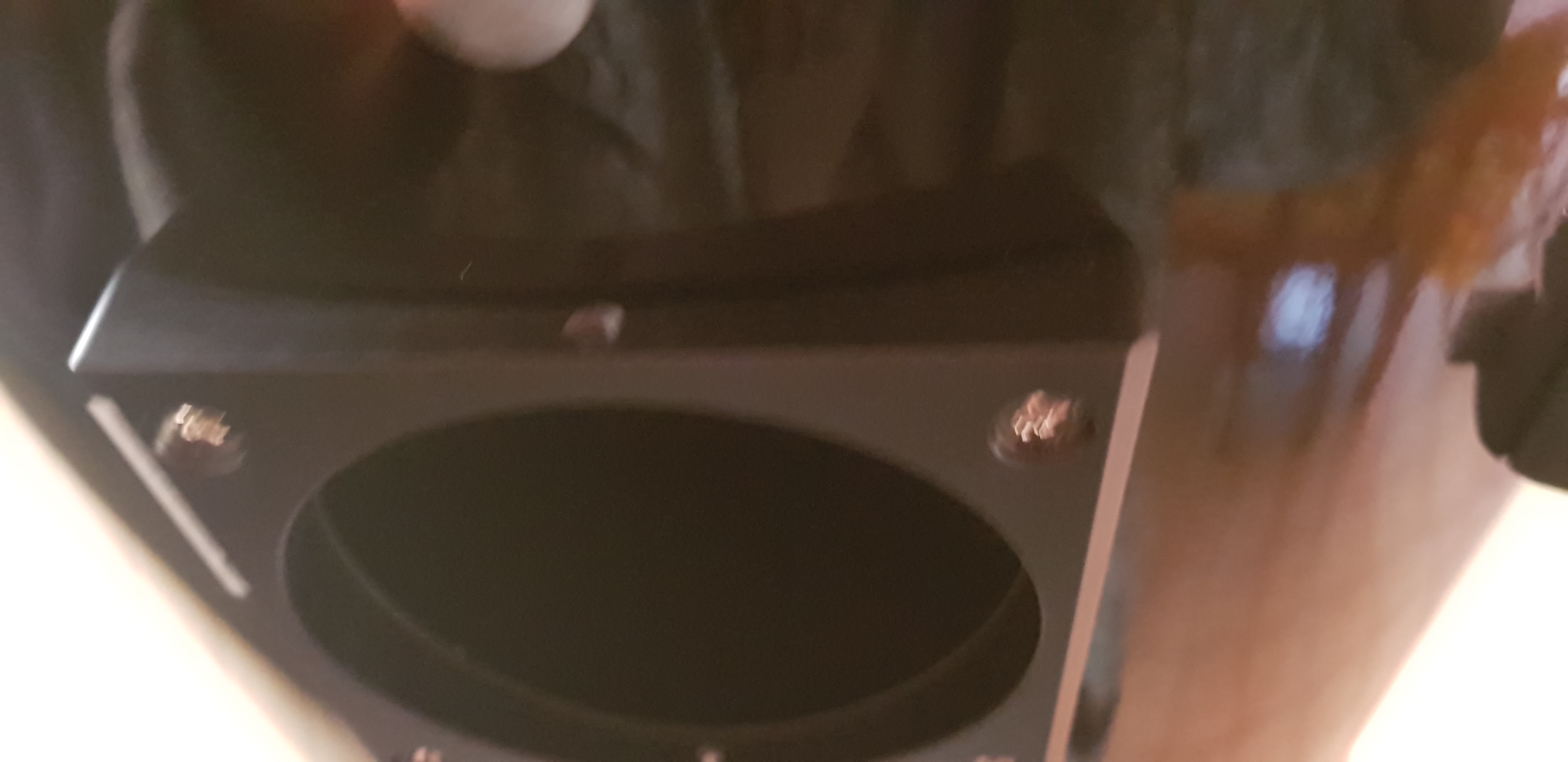

Bonjour tout le monde,
J'ai un petit soucis dans le montage de mon nouveau Dobson 304/1500: le porte oculaire. Il est bien fourni avec, mais j'ai l'impression que son installation sur le télescope est un peu... légère.
En fait, simplement 2 tous petits trous de vis sont placés sur les deux extrémités du trou ou on est censé enfoncer le PO, mais j'y crois moyennement. Je vous envoie des photos pour illustrer mes propos.
Salut
A part ces deux petites vis pour maintenir le po sur sa base, je ne vois pas d'autre solution, ça peut sembler léger, mais ça ne doit pas être le premier a avoir cette fixation
Le PO n'est pas installé d'origine sur le télescope ? Curieux pour des matériels parfois destinés à un public qui peut être débutant (faut sortir direct la clé Allen ?).
Interroger le fournisseur pour savoir ce qu'il en est...
Bon ciel.
C'est pareil sur les marques haut de gamme.
Sur mon PO Starlight feather touch, il n'y a que 2 minuscules vis coniques latérales (et ça marche encore avec une seule quand lors d'un transport prolongé les vibrations font perdre la seconde...).
ça entraine un Paracorr, un Ethos 21 sans broncher.
