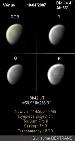

bonsoir tout le monde,
Une vénus faite dans de très bonne conditions....
Les résultats sont à interpréter avec prudence, car c'est
fait avec une webcam couleur toucam pro II en mode optimisé,
j'ai utilisé un filtre Baader UV-IR cut. J'ai pas eu besoin
de beaucoup pousser les ondelletes pour faire sortir
quelques détails (double ondellette niveau 2-3)
Les détails dans le bleu sont impréssionnant et font penser au marqueur UV visible sur les images de Christophe....
mais je suis septique...
Lieu : St Laurent sur Sèvre (85)
Latitude : 46°57'34"N
Longitude : 00°53'30"W
Date : 10/04/2007
Heure de l'observation : 20:48
Instrument : Newton PARALUX 114/900
Oculaire/Grossissement : Projection Oculaire PL6.5mm
Monture : Eq2
Seeing S: 7/10, excellent
Transparence T: 8/10, très bonne
Vent : 0, Vent nul
WEBCAM toucampro II
Filtre : Baader UV-IR cut
Logiciel d'acquisition : QcFocus + WcCtrl
Vitesse d'obturation : 1/1000s
NB images/s : 10img/s
Luminosité : 50
Contraste : 50
Gamma : 0
Gain : 80
Saturation : 50
Nombre de Poses : 4000
Logiciels de traitement : Registax V3, PSP9, Iris
Amicalement,
Guillaume B.
C'est bien Guillaume, on commence à voir les formations nuageuses !
Je pense qu'avec le filtre tu arrives à sortir quelque chose d'intéressant.
Bonsoir Guillaume.
Magnifique image.
Tu vas me faire regretter mon 114.
F/48 ça c'est vraiment costaud.
Bravo pour la mise au point.
Quelle monture possèdes-tu ?
A + PVG
peux tu nous mettre une brute svp merci
impressionnant en effet, surtout avec un filtre Baader UV-IR cut qui est censé bloqué les uv. la ch'suis calme...bravo !!! :)
Très impressionnant en effet !! On voit clairement des détails atmosphérique.
Moi aussi je suis interrogatif comme Hama, les détails sur l'atmosphère de Vénus sont censé être les plus flagrants en UV et tu utilises un UV-IR Cut. Avoue que c'est quand même surprenant.
J'ai aussi vu les images de la mort de C. Pellier, somptueux c'est sûr !
Albéric
g fait qq essais hiers soir avec le mm filtre mais aucun details sur les phenomenes atmospheriques de venus....la bonne surprise c'est que j'ai aussi fais des essais avec un filtre bleu et un violet (sans ir-uv)et surprise des details apparaissent !!! malheureusement trop de turbus pour vous montrer le resultat.
pour ton resultat tu as peut etre bloqué la couche uv mais capturé la couche bleu, donc cela devrait expliquer le pq du comment ;)
Même remarque que tout le monde... ce qui m'étonne un peu c'est que le filtre UV ait laissé passer des détails :?:
Par conséquent, avec un filtre interférentiel dans le bleu, on devrait avoir une chance. J'essaierai ce soir, si le ciel s'y prête...
Le problème c'est que si on ne met pas le filtre IRB, on ramasse de l'UV, mais aussi beaucoups d'IR. D'après toutes les images qui trainent, en plus des artefacts que provoque la couche IR, les détails ne sont pas violent par rapport au bleu/UV :confused: . J'ai bien l'impression que c'est la meilleure combinaison .
Tiens, je viens de rejetter un coup d'oeil aux images... je redis bravo :p
Oui grand bravo, ces détails semblent bien réels.
Effectivement, la couche bleue donne des détails même en bloquant tout l'UV/IR.
Merci à tous pour vos commentaires ;)
PVG >> F/48, oui c'est chaud pour mettre la boule dans le capteur.... et de plus je suis sur une monture Eq2....donc je te raconte pas la situation comique , j'ai mis 30min hier soir pour réussir a stabiliser Vénus dans le champs du capteur :D :D :D
Hama, Lin , Albéric, Steph, Tidave enfin tous ceux qui parle du filtre UV-IR cut >> Attention, le filtre UV-IR cut coupe que les longueur d'onde inférieur a 400nm et supérieur à 700nm, c'est à dire l'uv et l'ir, mais il laisse passer tout le bleu et aussi une bonne partie du violet.... Sur le image fait avec des webcam NB, on retrouve les détails UV dans le violet et dans le bleu.
Comme la précisé Steph, j'était obligé de mettre ce filtre pour couper surtout les IR car sinon mes 3 couches couleurs aurait été totalement pollué par l'IR. Bon ça ne veut pas dire que les nuances que j'ai sont des détails....j'attend de pouvoir comparer avec des images faites le même jour.
Voici une brute, première de l'avi, pas la meilleur :

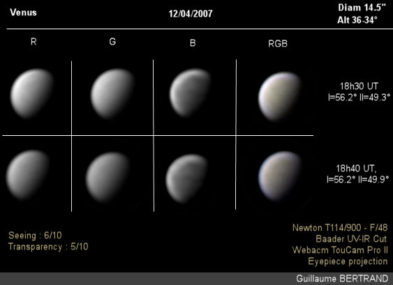

Bon hier soir, j'ai retenté Vénus, j'ai pu faire deux avi de 4000img, les conditions était moyenne, seeing plutôt bon (moins bien que le 10/04) et transparence très variable, passage nuageux très gênant :(
Après traitement toujours des nuances sur la couche bleu...
Le point positif c'est que les deux images montre des similitudes
dans le bleu, partie plus sombre au haut, au sud (enfin le nord pour vénus :) ) et une sorte de bandes légèrement plus sombre au milieu.
Bon encore une fois je vous rappelle que c'est fait avec une webcam couleur, certes dans de bonnes conditions...mais ces résultats sont à interpréter avec une très grande prudence :)
Voici la planche :
A+++++
Guillaume
Bonjour Guillaume
Une chose est sûrn c'est que ce n'est pas Encle :D
Je trouve tout de même curieux que des artéfacts sortent de manière similaire. Tu me diras que l'amosphère de Venus tourne très vite aussi, mais bon.
Et de surcroît tes artéfacts sortent là où d'autres affirment que ce sont des détails.
Perso j'y crois ;) mais je ne suis pas planétologue.
En tout cas elle est mignonne ta Venus
Amicalement

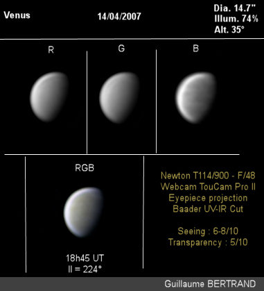

Salut tout le monde.... :)
J'ouvre pas un nouveau post.
Voici ma dernière image de Vénus, du 14
bonne conditions a part la transparence.
Amicalement,
Guillaume
Salut Hama, J'en ai déjà mis une plus haut.....
A moins que tu en veuille une du dernier avi ?
De toute façon ça ce ressemble beaucoup...
Marie, ba ouvre les yeux :) :) :)
Amicalement,
Guillaume

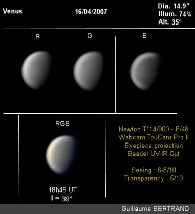

Salut tout le monde,
voici ma Vénus du 16, encore de très bonne conditions au niveau de la turbulence....MAIS la transparence était vraiment mauvaise.... :( :( ce qui ma obligé a pousser le tps de pose à 1/250s mais avec le ciel encore bleu a cet heure là...je vous dit pas les dégâts sur ma couche bleu...j'ai pas trop poussé car les artefacts arrivent vite :) :)
Sinon hier soir j'ai pu suivre Vénus sur un peu plus d'une heure....mais la transparence laissait à desirer...donc, pas sur que je vais pouvoir en tirer quelques choses.
Amicalement,
Guillaume

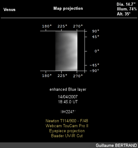

Bon faute de beau temps, j'ai repris mes deux meilleurs images de vénus,
celle du 10 et du 14....j'ai pu confirmer les nuances de ces deux images en comparant avec les images d'autres amateur....
Je me suis donc amusé à faire une projection partielle de ces deux vénus et d'animer le tout.... sachant que la haute atmosphère de vénus tourne en quasiment 4 jours, on devrait retrouvé quelques structure commune sur les deux images....ce qui, il me semble est le cas.
Voila l'anim :
Amicalement,
Guillaume
