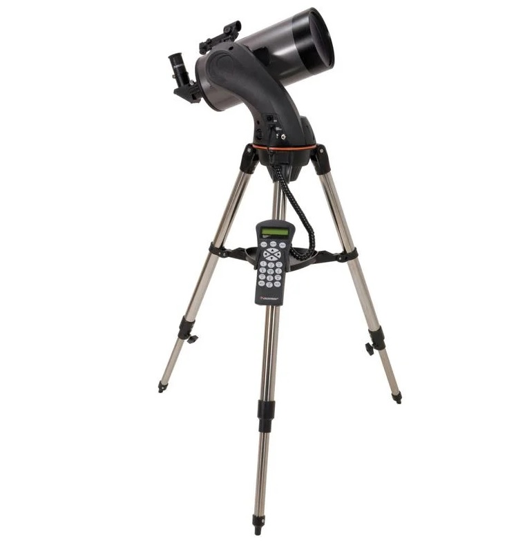

je sors le matériel (Télescope Maksutov Celestron MC 127/1500 NexStar 127 SLT GoTo)  pour une mise à température et 1h30 plus tard je fais la mise en station...
Je m'aperçois que quelque chose cloche coté motorisation, Grrr !!!
coté élévation, pas de problème,
par contre dans le sens rotatif droite gauche ou gauche droite, la rotation se fait de façon saccadée avec parfois des pauses d'une seconde 😢 🥺
j'ai donc plié les gaules bien dégouté alors que je m’apprêtais à imager la lune... 😭
je précise que j'étais sous alimentation piles, je suis donc passé en alimentation électrique, mais rien ne change...
j'ai réinitialisé les paramètres usines, pensant avoir modifié un paramètre quelconque, mais cela n'a rien changé...
Avez vous une idée concernant le problème !?

Sur cette vidéo, je précise que j'appuie en permanence sur la touche directionnelle, une belle pause de rotation à la fin de la vidéo...

il y a 24 minutes, des-eaux-troubles a dit :
Pas de bruit bizarre ?
Pas d'erreur signalé ?
Non aucune erreur signalée, seulement le moteur qui saccade, voir s'arrête une seconde avant de repartir...
Bonjour: Aucun bruit quand tu secoues la monture?
La saccade o arrêt a des intervals  réguliers de même durée?
il y a 58 minutes, domenge a dit :
as tu le même problème au chaud?
Oui, j'ai laissé mon matériel au chaud dans le salon cette nuit,
j'avais aussi pensé à la lubrification figée...
je viens de mettre en ligne une vidéo...
je viens de faire une mise à jour de la raquette que je n'avais jamais faite, mais cela ne change rien...

tu serres bien ta monture dans le trepied ....je vois ta monture pas centrée sur le pied
il y a 25 minutes, domenge a dit :
Le bras en fourche se fixent facilement au moyen du raccord rapide à vis situé sous la plate-forme de fixation du trépied.
Il est bien fixé à fond, j'ai même desserré un peu pour voir si cela changeait quelque chose, mais rien...
quand tu dis " ta monture pas centrée sur le pied " tu parles du tube !? j'ai centré la position de mon tube par rapport au bras.

il y a 41 minutes, domenge a dit :
il me semble voir ta monture basculer vers l'avant
le tube prend la position que l'on veut car actionné par un moteur,
le tube est fixe et ne prend une position que sous l'action de son utilisateur   ;-)

je ne parle pas du tube mais de la monture
ça doit être un effet d'optique, la monture est parfaitement installée sur le trépied dans son logement.

J’ai regardé vite fait sur le miens en imaginant les mêmes symptômes, bah je vois pas
nos montures reste basique, pas 36 milles endroits où ça pourrait merder...
mise à part un problème électronique je vois pas (en même temps chuis pas un pros)
tu as regardé la fixation trépied ?
la grosse molette que l’on visse pour fixer le système goto/motorisation sur le trépied, je viens de regarder sur le miens
y’a pas un truc qui cloche par la ?
il y a 8 minutes, Tiyann a dit :
Non j'ai démonté, et essayé le moteur désolidarisé du trépied et c'est pareil...  ça doit venir du mécanisme !
tu me confirmes que ton moteur tourne fluidement de gauche à droite et vis versa !?  comme pour monter et descendre !?
Oui je viens de faire un essai en regardant ta vidéo (réussi à la choper sur mon pc) oui mouvement fluide avec la vitesse max

il y a 7 minutes, Tiyann a dit :
Ok merci 😉  je referai des tests demain matin,
ce soir avant de partir au boulot j'avais essayé une dernière fois en lui faisant plusieurs tours et ça semblait ne plus saccader !?
Si c'est mécanique le problème devrait persister dans les prochains jours,
à moins que la mise à jour de la raquette ait réglé un problème électronique de commande du moteur !?

il y a 24 minutes, Jean Louis a dit :
Il y a peut être du jeu dans le mécanisme.Vérifier télescope éteint en tenant la fourche et en faisant des mouvements de droite à gauche.
Jean Louis
Non rien de ce coté là non plus...
finalement j'ai fait des tests avec piles et sur secteur.
Depuis le début j'utilise des piles rechargeables, n'ayant pas de prise électrique sur ma terrasse, je ne voulais pas laissé la porte fenêtre entre-baillée avec ces températures. Avec piles, le mouvement saccadé est pratiquement imperceptible, sauf au démarrage...
Par contre c'est flagrant avec une alimentation secteur, où là j'ai de grosses pauses et saccades... alimentation secteur utilisée cette fois ci car les piles rendaient l’âme !
Direction le magasin demain matin pour tester et voir ça avec le responsable du rayon astro de nature et découvert...  ;-)
