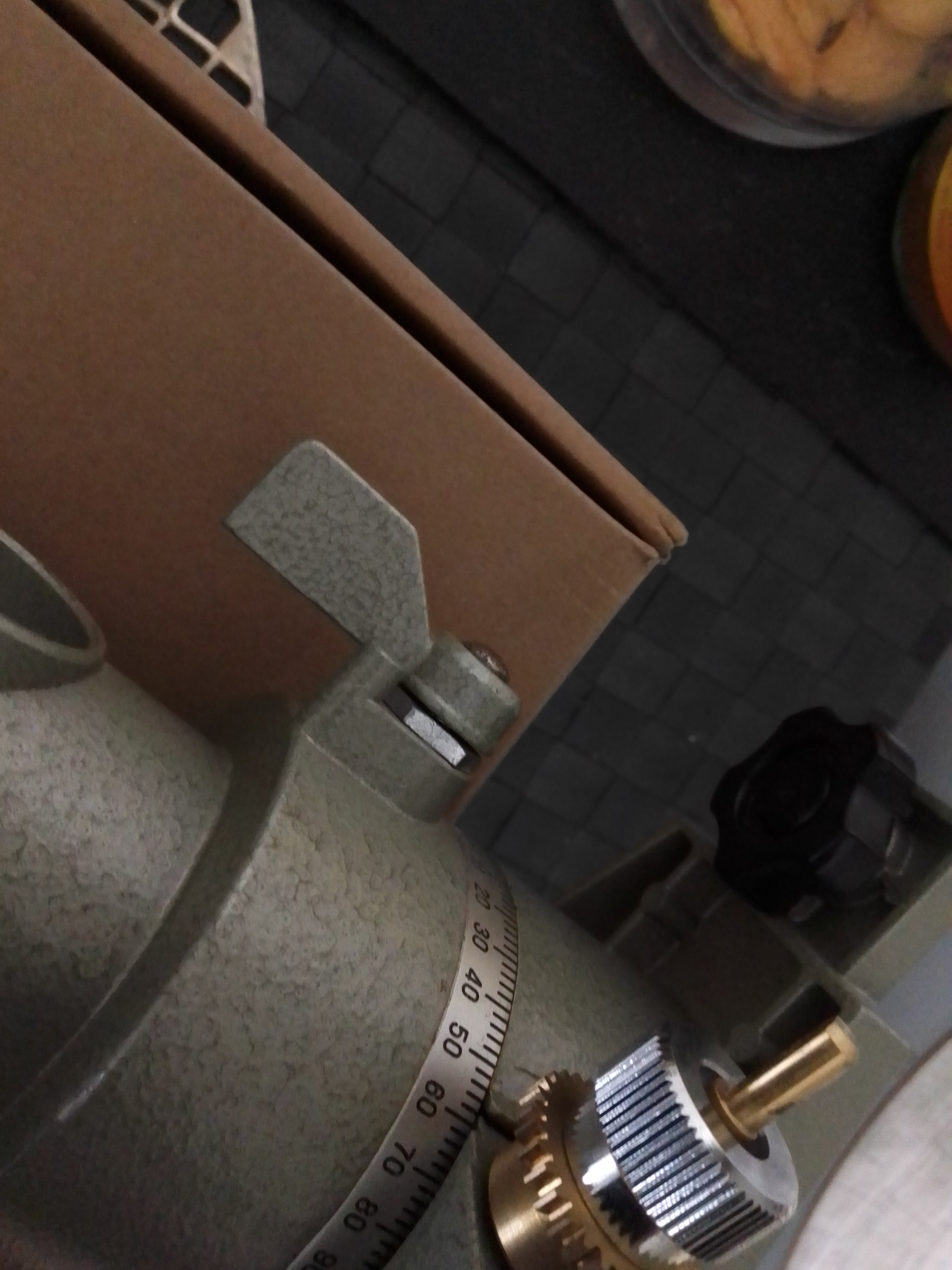

J'ai acheté d'occasion une vieille Vixen GP car cette monture m'avait fait rêver étant jeune et la nouvelle GPD trop cher pour y mettre mon 150/750 SW

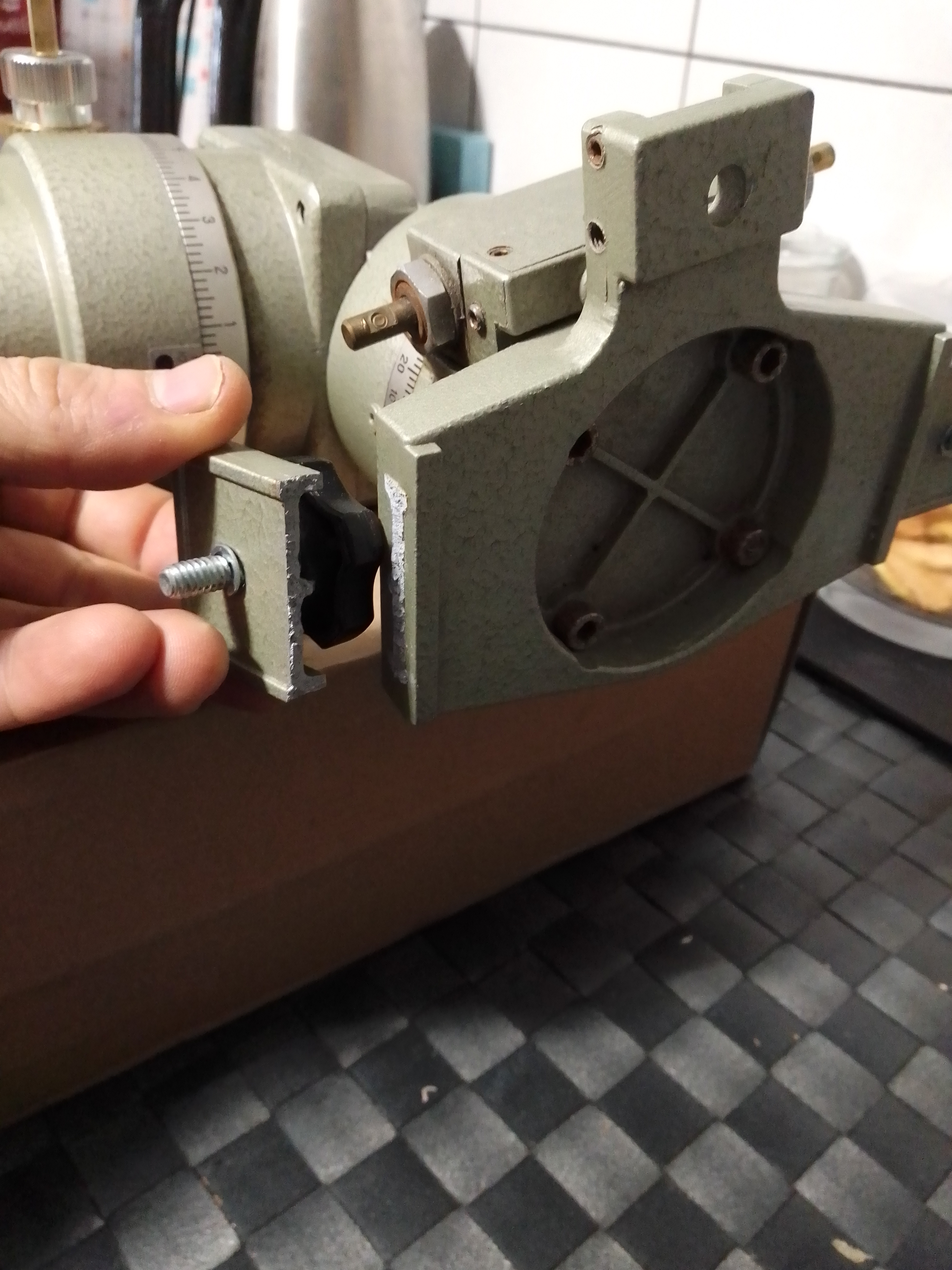

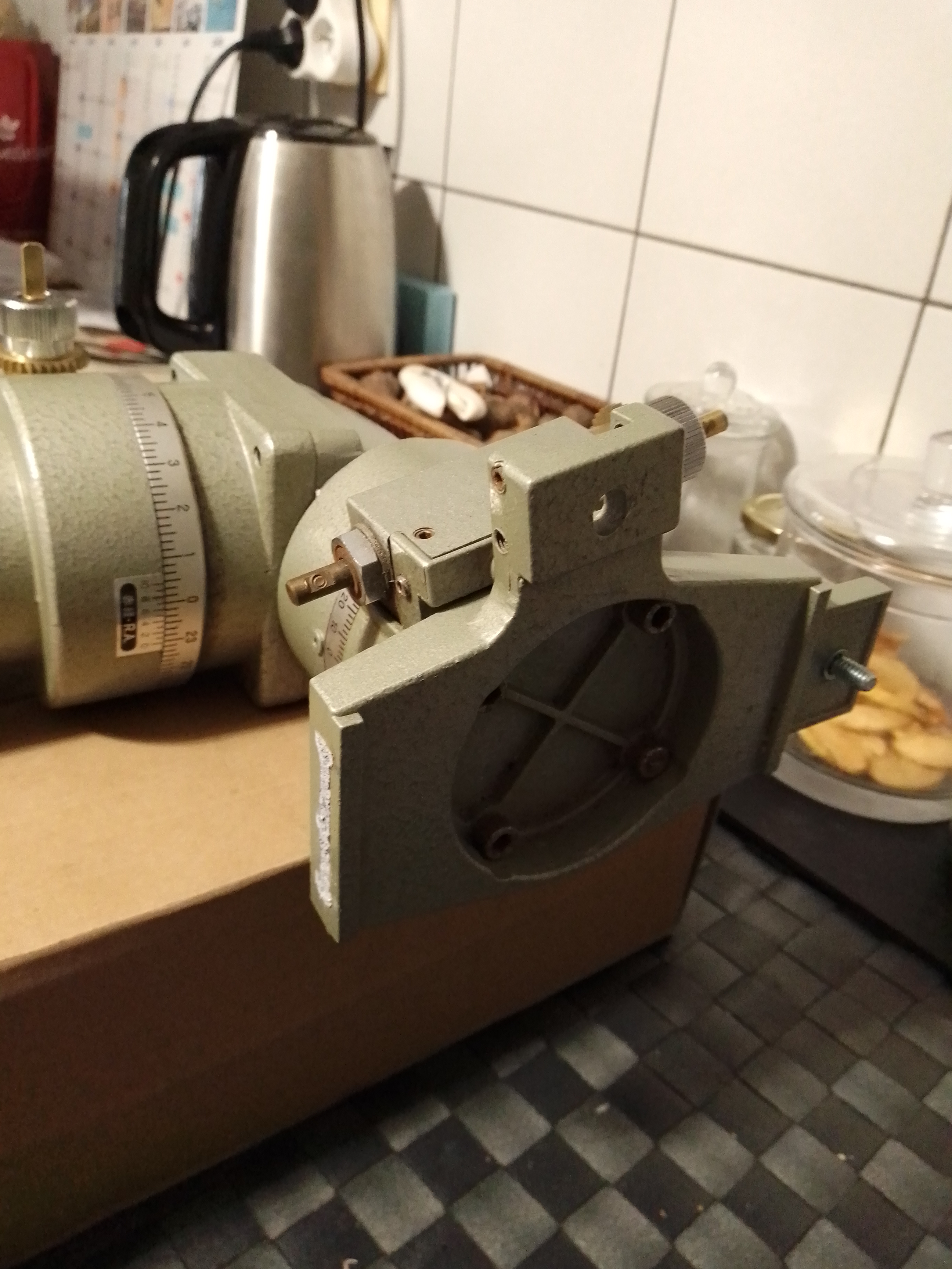

mais voilà... En deballant le colis je vois que la patte est cassé (cf photos)
et comme j'ai deballer le colis avec 1 mois de retard (perte de ma maman entre temps et d'autres choses agérer)
Ceci est il réparable ?
Existe il des piece a remettre a la place ?

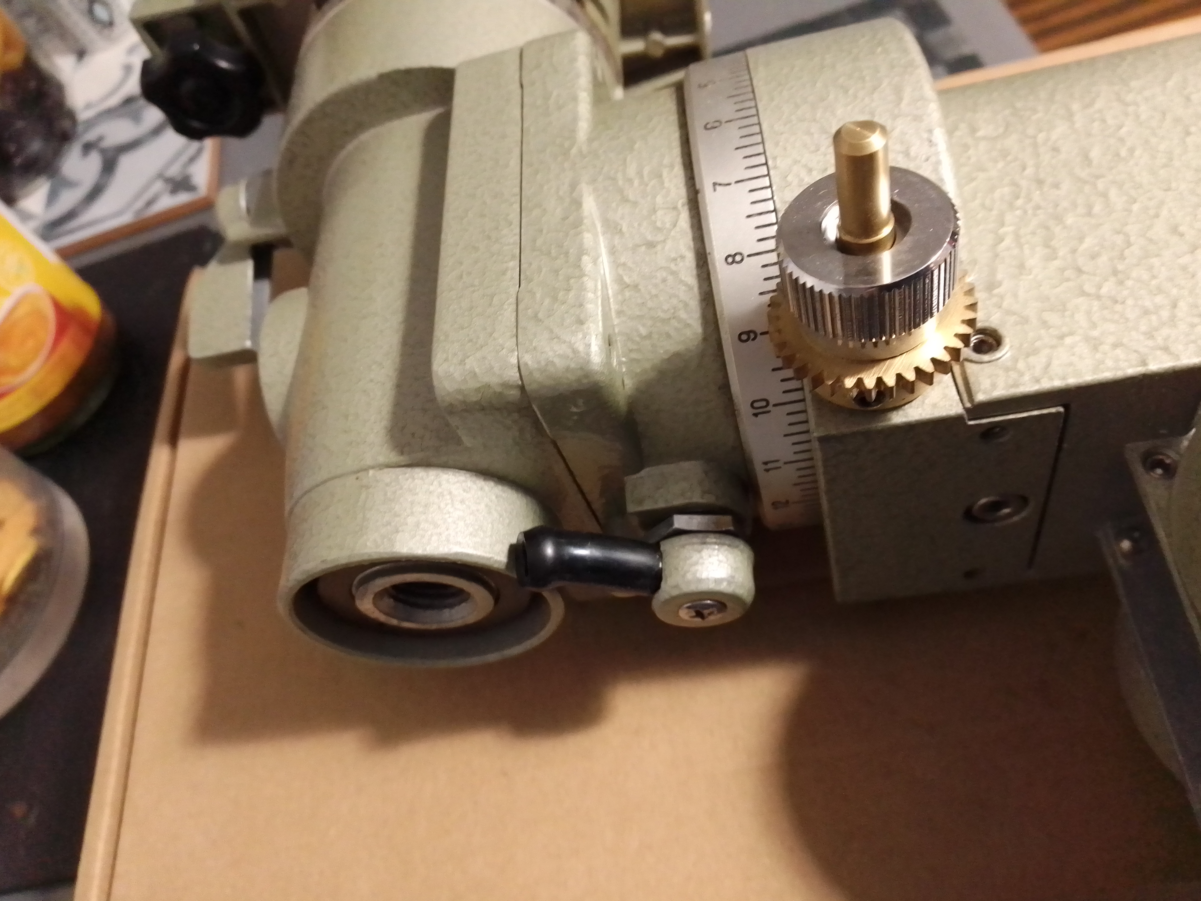

Mais voilà... La molette de serrage de AD est cassé et a été remplacé par une vis et ce truc noir immonde...
Et elle présentes quelques raideur...

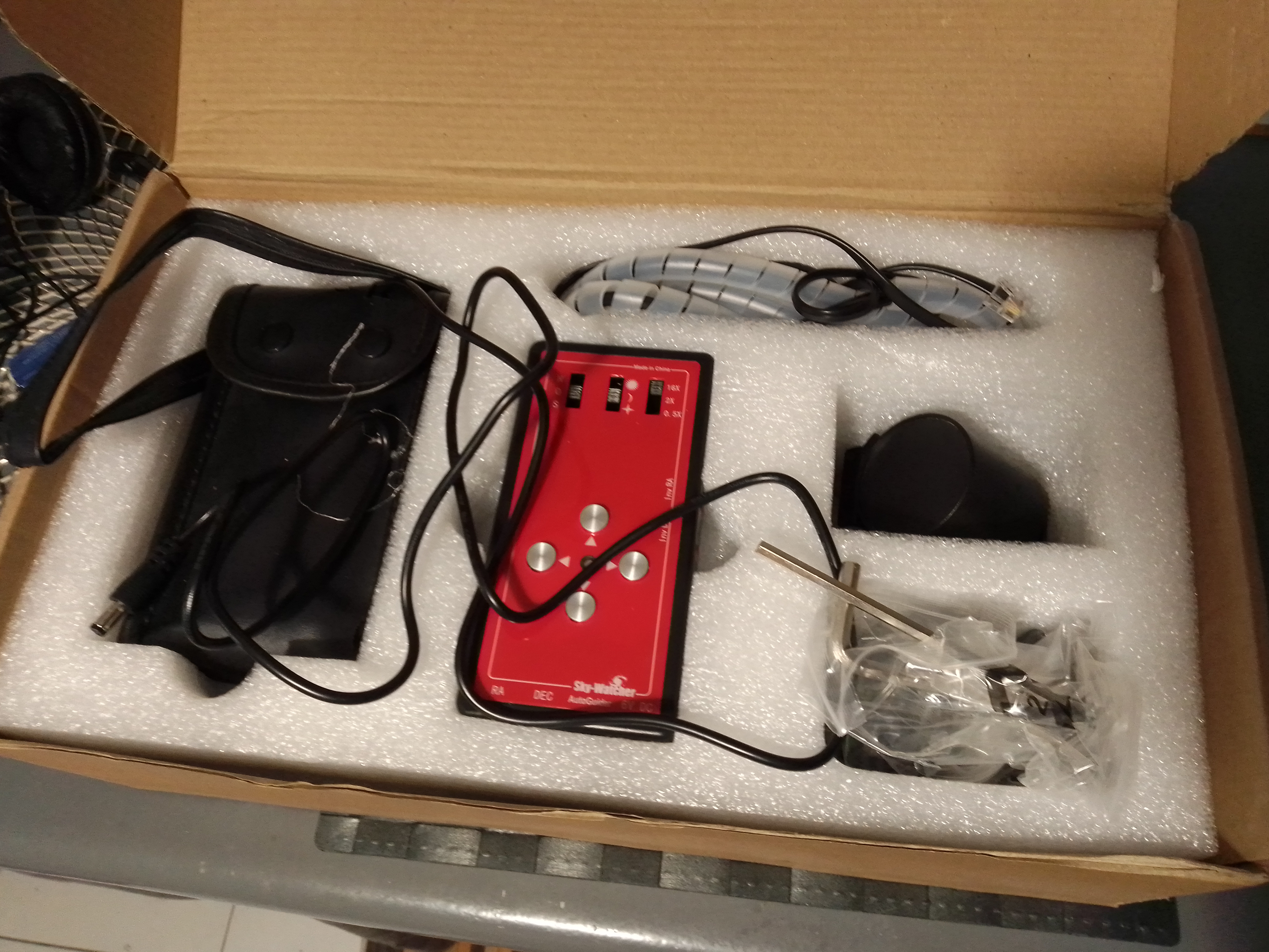

Sinon les moteurs AD et DEC sont pour une eq5 SW
peuvent ils etre monté sur une Skyviewpro ?

C'est une SP et pas une GP donc plus ancienne.
Perso je ne ferais pas de réparation (à moins de souder???) car c'est un endroit important où le poids du tube fait pression.
J'espère que tu était aucourant du problème avant de l'acheter sinon le vendeur est très malhonnête.

J'irais dans le même sens que @babar001si vous souhaitez faire une réparation à l'identique, cela ne va pas être facile du tout. Les contraintes sont importantes à cet endroit. Vous pourriez envisager de coller à condition de trouver la bonne colle cyanolite pour métal de fonderie et renforcer avec deux équerres à visser dans des trous taraudés à réaliser. C'est envisageable d'autant que vous prévoyez une charge moyenne sur cette monture.
Trouver les pièces aujourd'hui serait inespéré, sauf à mettre une annonce dans le grenier dès fois que ...
Il y aurait cependant une solution si vous êtes un peu bricoleur et si j'ai bien repéré sur les photos. Toujours en taraudant des trous dans la monture vous fixez une platine aluminium de 3 mm d'épaisseur sur laquelle vous venez fixer une queue d'aronde Vixen ou losmandy et vous repartez avec des connexions mécaniques standard.
Pour la vis de blocage, est-ce bien le bon pas de vis qui a été rapporté ? sinon en forçant ça a créé des dégats rattrapables en retaraudant au diamètre supérieur.
Cette monture devra de toute façon être entièrement démontée, nettoyée avec des solvants appropriés, regraissée à la graisse fine d'horlogerie et remontée bien sûr.

Ben non pas à la benne ! Donnez là à un jeune ou un club qui la remettra en état. Il y en a pour environ une matinée à la réparer. Puis deux bonnes journées pour le démontage nettoyage remontage. Si si toujours pour notre planète, pensez à la donner au lieu de la jeter.

Bien sûr, je n'ai pas la pièce sous les yeux ... A première vue, je ne vois pas la difficulté pour réparer. Si tu es patient, il te suffira d'attendre que je remette mes machines en route (courant mars) dès que la température remontera. Exception faite des consommables et du port, la prestation est gratuite (je suis un passionné, pas un professionnel :D ).

Bonsoir, tu sais souder de au4g là je ne sais trop.. Car c'est de la fonte d'alu alors. Je serais toi, tu te fais une plaque en alu tu l'as percé au niveau des autres qui tienne la tête et fixe celle-ci dessus avec des btr à tête fraisées qui sert la tête et ta plaque et te voilà avec un platine photos, téléscope plus photo.. Je ne sais si tu comprends..

Tu as fait une bonne affaire ! Ma GP (achetée neuve) parcourt le monde depuis quelques dizaines d'années : elle est tout simplement magnifique. Nous partageons donc les compliments pour cette monture ;)  Coté mécanique, c'est une passion : tournage, fraisage, TIG, MIG, oxyacétylénique, collage ... Bref, pendant que je tente d'aider un astram, je m'amuse. Au passage, je précise que la série 2000 des alliages dont fait partie l'ancien AU4G (aujourd'hui du 2017A) sont classés difficilement soudable aussi j'envisage une solution fraisée-collée (mes colles sont particulièrement performantes).

De mon côté on m'a donné une SPDX qui avait le même problème.
J'y ai monté une queue d'aronde femelle "starpoint". D'autres queues d'aronde peuvent certainement convenir.
