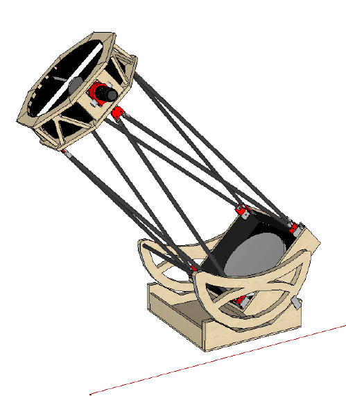

Et des lattes... tu y as pensé...? Un trou, une vis avec écrou papillon et le tour est joué ! C'est quand même plus simple, non ? 😜
Ce sera sans doute mon ultime projet astro , et comme je l'ai dit, le côté esthétique à de l'importance pour moi, une vue d'ensemble du telescope pour illustrer mon propos, et j'ai déjà les tubes carbones.

Bon, on va attendre les cotes de notre ami histoire de regarder les appros matières. C'est le vrai problème des amateurs de mécanique. Attention à l'anodisation : si la série 6000 ne présente aucune difficulté, les séries 2000 et 7000 sont plus regardantes. C'est cependant celles que je préfère.
Bonjour @norma, je peux t'envoyer le pdf détaillé , donnes moi une adresse mail en MP si tu veux. Et effectivement je n'ai pas trop sélectionné le type d'alu pour cette réalisation.
