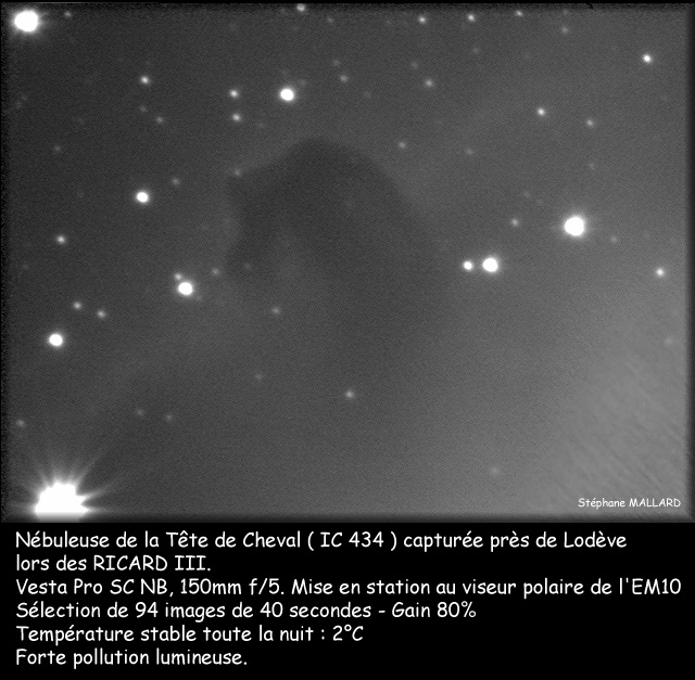

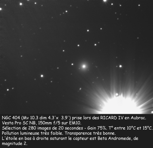

Probablement pas, parce qu'après la modif "longue pose" cette petite camera permettait d'aller chercher des objets pas spécialement lumineux...
Nostalgie d'il y a................ 15 ans.....
1270609991_mesimagesNGC40420sfinalx280finale.jpg.0211d64e3d9a326e150ac0c7c1250c0f.jpg
Il faut dire que la Vesta était refroidie "naturellement" :lol:
