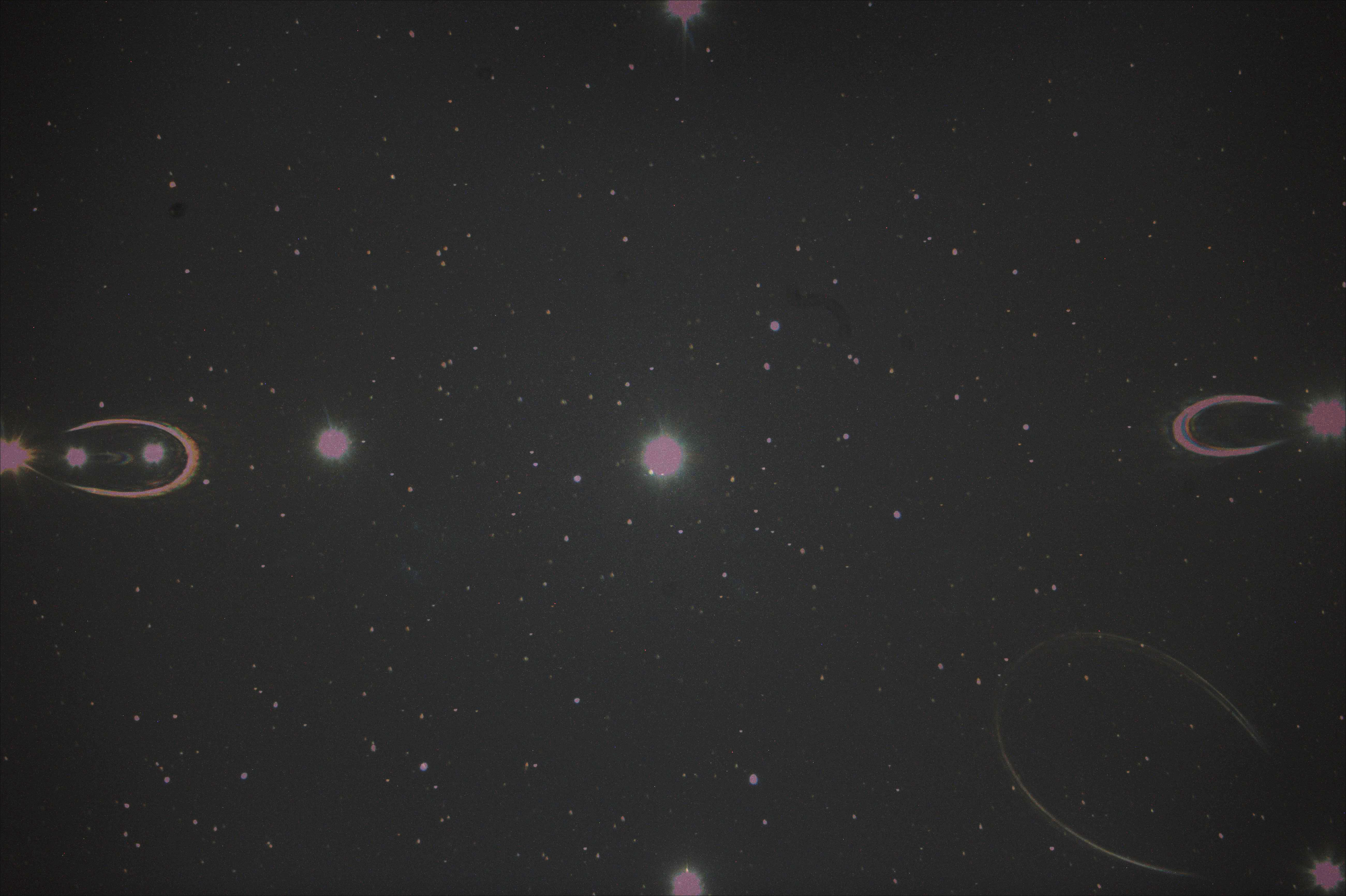

Mon setup est le suivant :
C8+réducteur celestron 6,3+ bagues+DO+bague T canon+canon 1200D
Quand je suis au voisinage d'une étoile brillante je constate un Halo sur mon image. Ce halo se produit en bordure du capteur sur les bords courts  (N/S) mais pas sur les bords longs (E/O) ni au centre de l'image!. Quand l’étoile sort du capteur et s'éloigne du champ de l'image le halo s'agrandit. J'ai effectué quelques essais synthétisés dans l'image suivante :
Le halo ne semble pas lié au diviseur optique (j'ai modifié la position du dièdre sans effet sur le halo). Tous les éléments sur le chemin optique sont noirs, pas de face réfléchissante. Seul le réducteur est susceptible de renvoyer un reflet.
Quelqu'un sur le forum a-t-il une idée sur l'origine de ce halo et donc du moyen permettant de le supprimer ?

Mon pote qui viens d'acheter un C8 avec réducteurx0,63 a le même défaut sur une photo, il n'a pas de DO, je lui ai suggéré de tester sans le réducteur voir si le défaut était toujours présent, mais vu la météo, il n'a pas encore eu l'occasion de refaire des tests

Il y a 12 heures, Titophe a dit :
As tu la même chose sans le réducteur ? Cela pourrait aussi être des reflets sur les lentilles de celui-ci...
J'aurais du faire cet essais en effet, j'essayerai ce soir si le temps le permet.
Si le réducteur est en cause je crains alors que ce problème de halo soit sans solution, sauf à effectuer une rotation de 90°du capteur ce qui modifie complètement le cadrage .. 🤥
J'ai fait l'essai il y a 1/4h ... Le résultat est sans appel, pas de réducteur = pas de Halo ...
Je pensais que l'on pouvait attendre mieux d'un réducteur celestron ! 😡

Il ne te reste plus qu'à te faire rembourser ton réducteur auprès de ton revendeur... et savoir si c'est un défaut de fabrication ou si cela est systématique.
